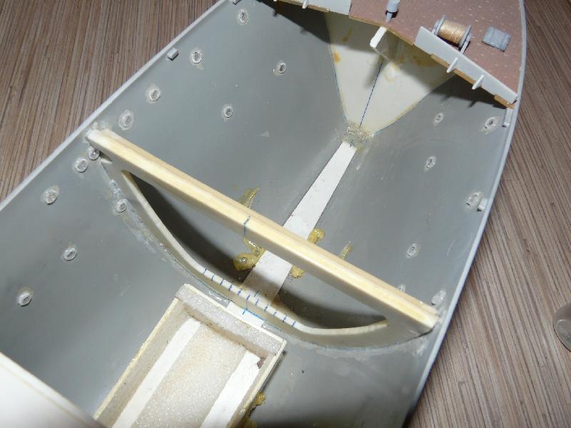

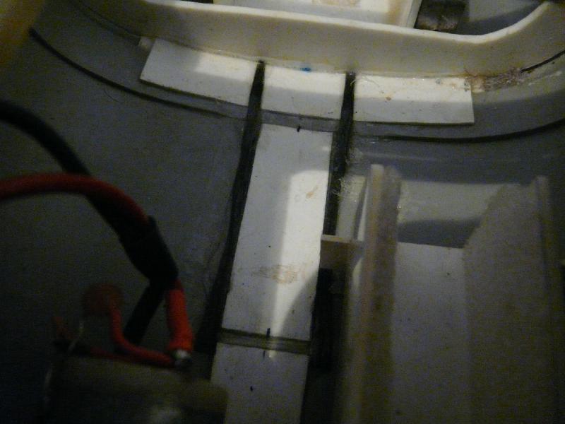

Urobil som pár fotiek zúfalej kvality, ale nejako som to v tom trupe nevedel nafotiť lepšie.
Jedná sa o model korvety Flower Class od Revellu 1/72 . Základná zlepenie trupu zo štyroch častí bolo urobené rozpúšťadlovým lepidlom ( Contacta Profesional). Dodatočné vystuženie bolo urobené skôr pre dobé svedomie. Predsa len nejaký náraz na trup sa občas pritrafí.
Tu je ukázané vystuženie spoja polovíc trupu prilepením doštičiek z HPS. Spoj je lepený rozpúšťadlovým lepidlom . (Tie zbytky purexu slúžili pôvodne na bodové prilepenie olovenej záťaže v trupe.)
Druhá možnosť je spevnenie spoja rovingom zaliatým sekundovým lepidlom v kombinácii s plastovými doštičkami. Boli použité zbytky uhlíku, ale určite by stačilo aj sklo.
Posledná ukážka je kombinácia sekundového lepidla a mikrobalonov. Je vhodná tam, kde vnútorný tvar trupu neumožňuje efektívne prilepenie plastovej doštičky.
(na fotke je to miesto medzi olovenou záťažou a servom)
