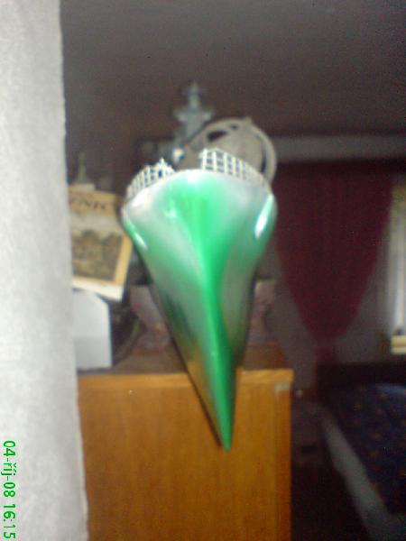

Dobrý den,
kdysi jsem dostal rozestavěnou maketu lodi, vzhledem k jejím rozměrům jsem ji ale mohl umístit pouze na chatě na skříň, bohužel předkem trupu hned vedle komína od kamen. Nyní jsem se rozhodl tuto loď dodělat, ale zjistil sem, že předek trupu se působením tepla za cca 10 let zkřivil, a ohnul se směrem od komína. Bohužel vzhledu lodi to nijak neprospívá.
Proto bych se chtěl zeptat jestli existuje nějáká možnost jak trup narovnat, ( kromě možnosti loď otočit na druhou stranu a čekat dalších 10 let než se vrátí do původního tvaru ), nebo pokud by to nešlo, jestli je možné odstranit ( odříznout ) křivou část trupu a dodělat pouze tu část a spojit ji se zbytkem trupu? Myslím si že tato možnost asi nebude ta pravá. Se stavbou trupu nemám žádné zkušenosti. Děkuji za odpovědi.

Bolo by celkom vhodné napísať z akého materiálu je ten trup.
Re: Teplem zkřivený trup
ano, chtělo by to znát materiál, konstrukci, rozměry.... nejlepší by byla fotka.
Trup, je klasický - kostra z překližkových žeber obložená tenkými plaňkami a následně olaminovaný. Doufám že je ohnutí z fotky dostatečně viditelné. [imgl]portal/img/gallery/1007_1258387168.jpg[/imgl]

Bude "Přeříz III" :-)
Uříznout a udělat ten předek znova, pokud to za to stojí.
Zachovejte paniku :-)
jestli si to sundal právě teď od toho komína, tak to nech někde ve sklepě 2-3 dni natáhnout vlhkost a vyrovnat poměry na obou stranách, případně, pokud to není impregnované zevnitř tak namočit a upnout do nějakého rámu.... Ale moc tomu nevěřím. Uvaž, jestli nebude rychlejší a jednodušší vysochat nový trup z polystyrénu a olaminovat ho na "pozitivní kopyto"... Třeba tak, jak je to popsané u "Granita". Tím řezáním, nadstavováním atd. se jenom nadřeš a nebude to nikdy ono. Já vím, cizímu se to radí, u vlastního bych taky hledal cestičky, jak se tomu vyhnout.
