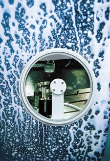

Dobrý den,
zajímá mě taková začátečnická otázka, k čemu že jsou ta kulatá okénka (nebo co to je, a proč to má ten puntík uprostřed)... Někdy bývají dva vedle sebe.
http://www.flickr.com/photos/bayphotogr ... 762711378/
Děkuji.
Děkuji.
Re: Kulatá okénka a jejich význam
To na boku trupu jsou okna do podpalubí aby tam bylo vidět....
A pokud myslíš to kulaté na čtvercovém čelním okně nástavby tak to je něco jak odstředivý stěrač - kotouč se točí a voda odstředivou silou stéká...

jo, přesně to myslím. Na čele kabiny. To má ruční náhon? (z kabiny)

To zrovna né to by se obsluha utočilaJardaJ píše:jo, přesně to myslím. Na čele kabiny. To má ruční náhon? (z kabiny)

Tak jsem se do galerie pokusil dát obrázek, který by konstrukci rotačního okna osvětlil, nicméně kvalita skanu není nejlepší. Pokud najdu něco lepšího, dám to sem.
Jinak SH má pravdu. Jde o "odstředivý stěrač", který je schopen poskytnout výhled dopředu i za podmínek, kdy klasický stěrač nemá šanci zvládnout množství vody. U malých lodí bývá většinou jeden na středovém okně kormidelny/můstku, na větších bývají dvě, symetricky rozmístěná po předních oknech můstku.
Pohon je elektromotorem umístěným ve středu okna. Ten je uchycen v přírubě držené jednou "šprušlí". Ta je vedená hodně často od dolní strany rámu a vede jí i kabel napájející elektromotor.
Zdenek
Zdenek

Přece jen jsem něco našel: portal/img/gallery/58_1254821151.jpg

tady je praktická ukázka
http://www.ddr-binnenschifffahrt.de/fot ... 07-005.JPG
portal/img/gallery/307_1257606045.jpg
portal/img/gallery/307_1257606134.jpg
znovu opakuji ..je to varianta stěračů na lodích , zvláště vojenských, i když využití
v jiném sektoru je samozřejmě možné. Podle čeho a jakých hledisek se vybírají
tyto rotační clony, či stěrače pro jednotlivé lodě ...to se mi nepodařilo zjistit
TK

"Rotační stěrač", v angl. j: "clear view screen" (viz google)
...kriterium je jednoduché - cena :-)
zatímco klasický stěrač stojí kolem 2.000,- tak rotační kolem 50.000,- :-)
