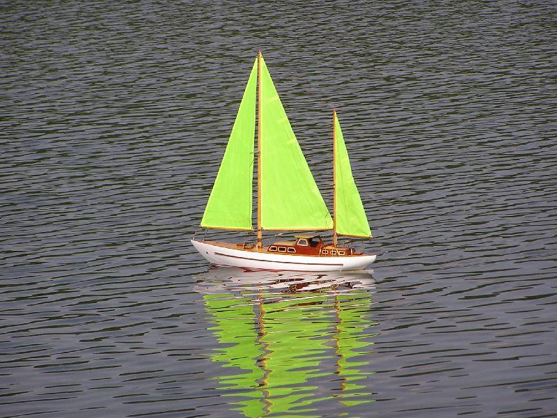

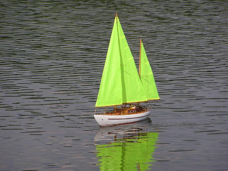

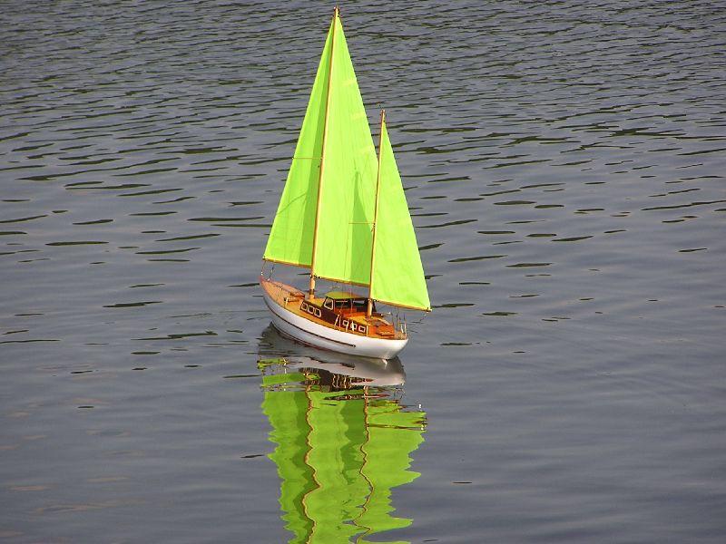

Tak som si pripravil odpoveď na otázku leta , že čo som robil v zime :

Mohu poprosit o doplnění informací o modelu?
- velikost
- materiál (plachet, stěžňů...)
- hmotnost
Tujano
Příspěvky: 211
Re: INGA
Příspěvek od Tujano »
Dĺžka trupu : 110 cm
na vodoryske : 95 cm
výtlak : 10 kg
olovo : 5,6 kg
plocha plachiet : 0,415 m2
trup : GRP (Glass Reinforced Plastic), niečo ako laminát
paluba : 2x5 mm smrekové lišty morené na píniu
nástavby : 3mm preglejka morená na čerešňu
sťažne : lepené zo smrekových lišt , morené na dub
plachty : z materiálu na poťah riaditeľných šarkanov
lanovie : rybárska šnúra 0,5 mm
kovania : rybárske karabinky + napínaky
ovládanie : servo na kormidlo , naviják na plachty - jedným všetky tri
súprava 2,4 GHz
