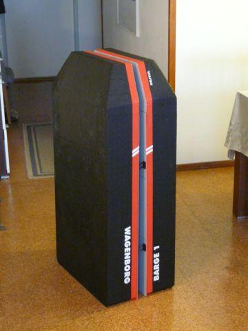

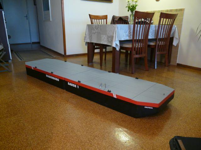

To čo vidíte na obrázku, nie je môj nový strešný box na auto :)
ale to, čo čaká na účastníkov súťaže " Remorkéry na rybníku" .
Jedná sa o polomaketu vlečného pontónu ( barge) spoločnosti Wagenborg v mierke cca 1/33.
(áno, je to tá istá spoločnosť, ktorej parí aj remorkér Watergeus ;))
Rozmery vlečného člnu sú 220 x 55 cm, výtlak by mal byť cca 60 - 70 kg. Pajduláci sú v mierke 1/35 :)

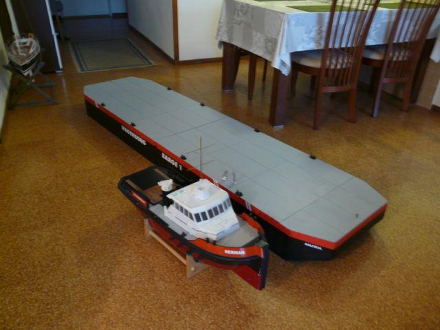

Pre porovnanie veľkosti, fotka s Hermanom ( stále nedokončeným)

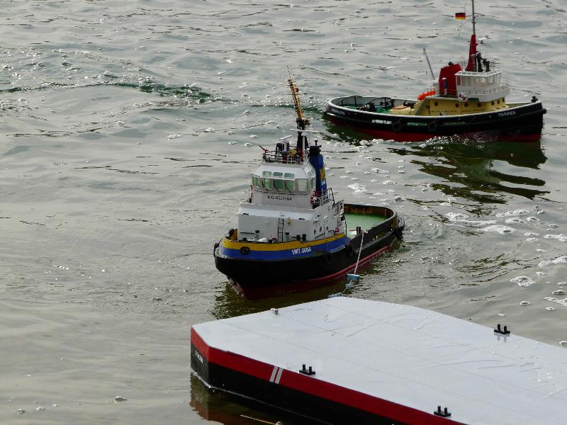

Prinášam čerstve fotky z dnešného otvorenia lodičkárskej sezóny na Štrkovci a tiež pár fotiek z testovania vlečného člnu.
Popasovali sa s ním remorkéry, s ktoými by ste sa mali strenuť aj na súťaži "Remorkéry na rybníku"
Cvíľami bolo na vode dosť husto :)
Jurajov už dokočený Smit Japan. Jazdí tak dobre , ako aj vyzerá.
Novinka na vode Tito Neri. Vďaka otočným kortovým tryskám (ASD) je vzhľadom na svoju veľkosť neuveriteľne obratný

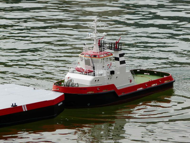

Tito Neri a Smit Japan s vlečným člnom
Tito Neri a pekný Springer

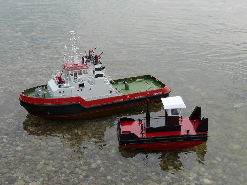

Ešte pár fotiek:
Potenciálny TT expert. Zatiaľ trochu malý, a mohol by sa oholiť. :D
Smit Japan a pekný a rýchly Thorben.
Tito Neri a stále nedokončený môj Heman :/

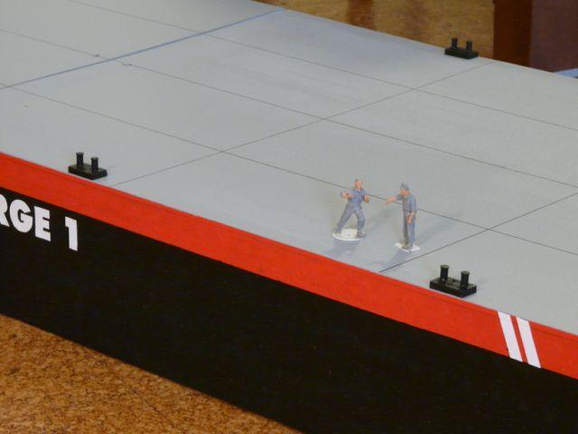

A jeden detail na záver.

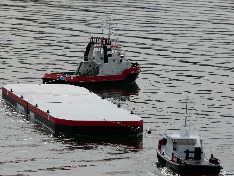

Ešte som zabudol to hlavné :)
Vlečný čln sa podľa názorov zúčastnených celkom osvedčil.
Zaťažili sme ho, čo sa dalo, na váhu odhadom 80 - 90 kg aby mal tú "správnu" zotrvačnosť.
Poniektorí kolegovia navrhovali, aby sa na spestrenie na čln naložil nejaký ten náklad.
Takže, ak máte niekto voľné výrobné kapacity v lodenici, nech sa páči :D !
Ja už nejako nestíham ...
PeterP
JUKA
Příspěvky: 1
Registrován: pon dub 06, 2009 20:30
Re: TT na Slovensku 2009
Příspěvek od JUKA »
Ahojte. Smiták jazdil dobre, horšie to je s kapitánom. Asi som už načisto zavrhol -olovo-,lebo na tie 4000NiCd 10čl to šlapalo jak FSR. Dobre že vlek je nízko nad vodou lebo potom fungujú úväzníky na bortoch ako na skutočnej lodi-zabráni to omotaniu lana okolo nadstavby, na to zle doplatil Peter minule. Myslím že jarné rozplavby dopadly velmi dobre. Objavili sme aj nového kamoša so springošom. Dúfame že sa pridá do sútažného zápolenia v Devínskej.
Petrovi dík za perfektný vlek. Je to len a len jeho práca včetne perfektného nápadu.-maketár sa nezaprie-
JUKA
PeterP
Příspěvky: 784
Příspěvek od PeterP »
Ďakujem za pochvalu ... honorár si vyzdvihni dole na recepcii :D:D:D
Ale vážne ...
Napriek tomu, že som bol pomerne dosť presvedčený, že koncepcia vlečného člnu s vodnou záťažou musí nejako fungovať, mal som "bobky" či sa to osvedčí aj pre súťažné potreby.
Predsa len voda v trupe, aj keď je v menších komorách vzajomne oddelených prepážkami, sa hýbe.
Naštastie, pri dostatočnom naplnení vleku je pohyb vody a ním spôsobené náklony vnútorné prepážky eliminujú na rozumnú mieru, a ak sa s vlečným člnom bude jazdiť "normálne" tak takmer necitiť, že je vnútri vodná záťaž.
Pri " brutálnom" zaobchádzaní to cítiť je ( vlek sa mierne nakláňa do bokov) ale " na funkci" to naštastie nemá výrazný vplyv.
A výhoda jednoduchej manipulácie pri "zaťažovaní" ( patentovaný systém firmy Kbelík & Syn :) cca 5 minút ) a "odstraňovaní záťaže" ( cca 15 sekund) prevažuje ...
Váha prázdneho vleku je taká, že obidva diely sa bez problémov dajú odnies naraz ( odhadujem tak do 10 kg).

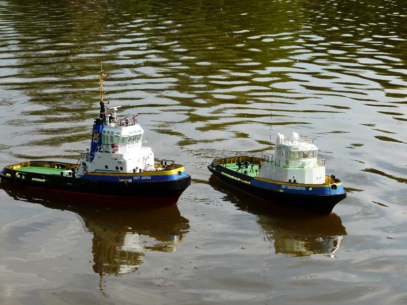

Môj Smit Denemarken dneska ráno vyzeral takto:
Herman podobne ako Smit Denemarken nemá dokončené nátery kabíny, pretože tam chcem dorobiť detaily, ktoré na nastriekanú kabínu už nebude možné nalepiť. Napriek tomu, že v poslednej dobe lodenica pracuje na plné obrátky, akosi sa nestíhaju plniť dodacie termíny. :D
Podobne je na tom Paolo M nášho ďalšieho juniora.
Niečo snáď ešte do našej súťaže začiatkom mája dokážeme dorobiť ale hotové tie lode určite nebudú ... :/
PeterP
