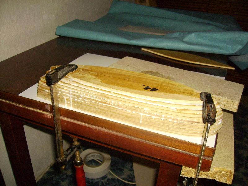

Příspěvek od HEMI »
Ahoj lidičky. Tak sem začal se stavbou a tady jsou první fotky. Obrázek a hned chyba v názvu... sem to ale kopyto, napsal sem do kopyta měké i. :) Obrázek Obrázek a zítra mě čeká broušení, pilování atd....

Upřímě řečeno, já měl představu, že budeš stavět kýl a žebra a následně plaňkovat. To jsem zvědav, jak to provedeš, když přes lavičky je vidět až na kýl.
Petr

Příspěvek od HEMI »
Přes to kopyto budu dělat žebra a vlastně celou loď a pak to kopyto vyndám a budu pokračovat lavičkami a zbytkem vnitřku...

Příspěvek od kartonist »
Žebra budeš ohýbat silově přes kopyto anebo vybrousíš tvar a kopyto je jen na podložení?

Příspěvek od mitom »
Tak toto budem sledovať, ako to budeš robiť... Námet aj mierka sú veľmi zaujímavé.
Len mi nejde do hlavy ten postup.
A) Na kopyto pripevníš (bodovo prilepíš) vnútorné rebrá člnu a na ne budeš plánkovať trup? Ak áno, budeš do kopyta robiť zapustenia pre rebrá a kýl, alebo budeš potom plánkovať trup štýlom rebro - vzduch - rebro? V tom druhom prípade mi to kopyto pripadá zbytočne dokonalé, keď by stačila nejaká rebrová kostra. Alebo namiesto "vzduch" budú nejaké pomocné výplne?
B) Koľko vrstiev bude mať plánkovanie? Jedna bude asi málo, aby to držalo tvar.
Mne osobne celkom vyhovoval postup výroby člnov na moju Victory. Na kopyto (u mňa len z pomocných rebier) dať kýl, zadné čelo a obšívku (viac vrstvovú, aby držala tvar). Potom kopyto vybrať. Výhodou je, že to môžeš potom zvnútra pekne vybrúsiť do hladka a až potom lepiť rebrá a celý interiér.

Příspěvek od HEMI »
Ano, žebra budu ohýbat, jen asi 6 žeber ve předu a asi 8 vzadu budu brousit do tvaru. Plaňkování bude mít jednu vrstvu.

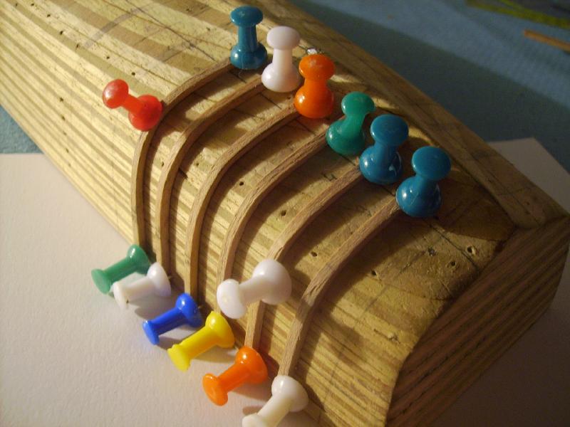

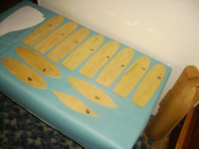

Příspěvek od HEMI »
Dnes moc času nebylo, tak sem opracoval pouze jednu půlku kopyta... zítra budu pokračovat... Obrázek Obrázek Obrázek Obrázek

Příspěvek od HEMI »
Dnes jsem dodělal druhou polovinu kopyta a vyrobil jsem si lišty na žebra o průměru 2x2mm... zítra přidám nějaké fotky.. :)

Re: Chaloupe armeé en guerre 1834
Příspěvek od HEMI »
Tak jsem kousek pokročil... narýsoval sem si na kopyto žebra a naohýbal prostřední díly žeber. Teď pokračuju krajníma... Obrázek Obrázek Obrázek Obrázek Obrázek a tady je pár obrázků pro Radka, jak vypadá ta bruska a pila na které to řežu portal/img/gallery/527_1231872310.jpg portal/img/gallery/527_1231872592.jpg Nejprve si na stolní pile rozřežu parkety na slabé prkýnka,protáhnu je v brusce na 2mm a s pomocí mojí přítelkyně rozřežu prkýnka na malé lišty které pak znovu protáhnu v brusce na 2x2mm.

Příspěvek od HEMI »
kartonist píše:Nazdar,
v galerii vidím, že už děláš na žebrech, tak se rovnou zeptám, jak je ohýbáš (voda, pára, teplo a tak..).
A taky připomínám a prosím o foto té brusky.
Dík, Radek
jelikož a protože jsem ohýbal poprvé (plastifikace dřeva byla moje otázka při závěrečkách) tak sem zkusil páru a šlo to moc dobře... ty fotky té brusky jsem zrovinka nahrával když si to sem psal...
