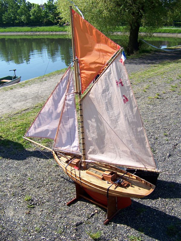

Vítám každého nového zájemce o plachty. Po přečtení příspěvků bych to zatím shnul takto.
1. ujasnit co od ní (plachetnici) budu požadovat,
2. velikost (přepravní možnosti), doporučená délka kolem 1200 mm,
3. jen tak poježdění , nebo popřípadě v budoucnu soutěžní klání.
Pro začátek bych doporučil jednoduchou i když maketovou stavbu. Velice vhodnou předlohou jsou švédské historické plachetnice SSK :
portal/_Clanky2008/ZlataPlachta2008/slides/131.html
Pocházejí ze začátku minulého století a jen tak mimochodem sleví letos 100 let vzniku. Jsou jednoduché na stavbu a při troše zručnosti velice pěkné a jejich nautické vlastnosti jsou výborné dokáží pěkně prohánět i stavebnicové speciály.
Cena 1000 je považována na komplet nebo jenom stavbu, předpokládám že jen na stavbu protože RC vybavení asi máš. Pokud na stavbu tak záleží jakou technologii zvolíš. Balza je v současnosti poněkud drahá, neznám ceny, ale zase je velice lehká.
Podklady vyšly v polském modeláři mohu ve velikosti A4 nabídnout(na foto ta blíže ke kameře).
Stavbu bych doporučil klasicky , žebra, plaňky, paluba dřevěná, nádstavba je jednoduchá , zde bych doporučil oboustranný kuprex cca 0,6 mm. stěžěň kulatina z měkkého dřeva (Bauhaus, OBI) v délce 2 m.
Jezdím makety plachetnic od jejich vzniku u nás (1998) a za naviják používám ovládání šroubem a maticí(vyjde podstatně lebněji ) jen má nepřijemný zvuk při převíjení.
Nemám sice rozpočet v hlavě, ale cena stavby nebude moc vysoká.
To je zatím pro začátek. Ostatní bude třeba řešít postupně. Teď už jen vybrat ten správná model pro Tvoje oko a dotoho!
Něco k nahlédnutí:

Jak jsem nabízel, plánek mám k dispozici ve velikosti A4. Mohu poskytnout.uvedená loď je z mé dílny.
