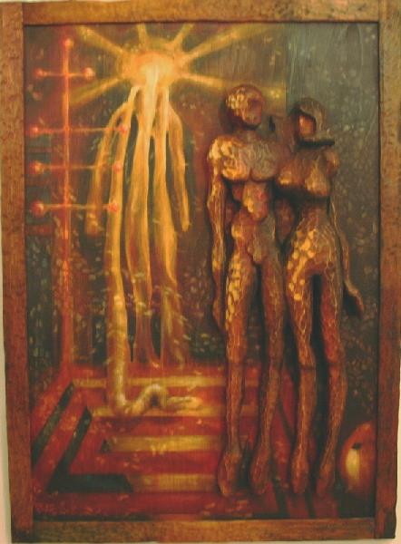

možná pouze informativně... osobně již x-let používám pouze lihová mořidla, vyhovuje mi barevná škála, lihová báze i vzájemná míchatelnost ..atd... viz malá ukázka co jde z mořidel dělat... ;)
portal/img/gallery/371_1203498811.jpg
