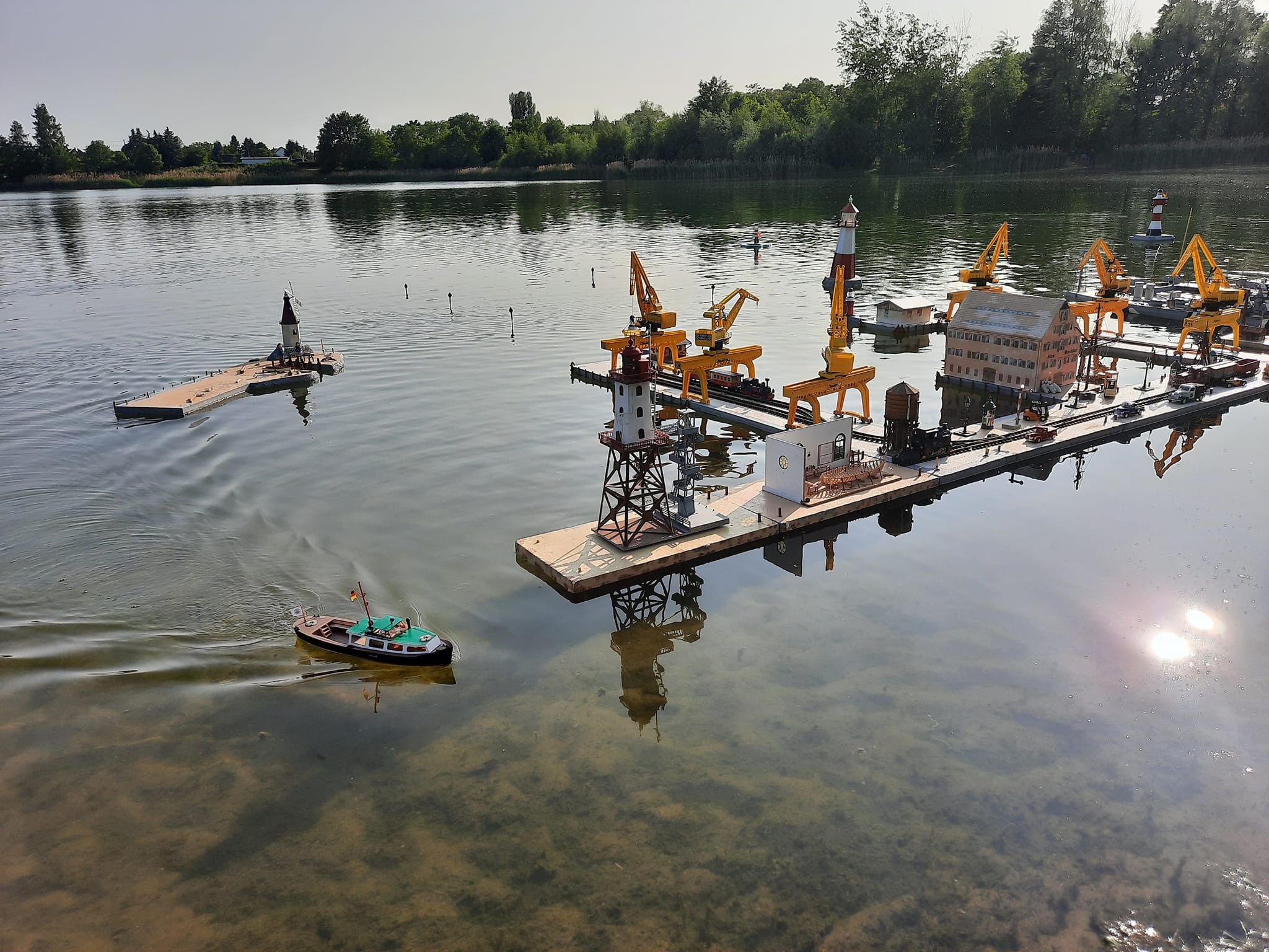

Většinou jsou to nějake 24ft kontejnery, některé mají ještě žebrované stěny, některé hladké... Dokonce ani nepotřebuju aby bylo vidět dovnitř. Těch už tolik není. Asi budu muset zkusit něco zremixovat.
Nové moduly na molo jsou v hlavě. Měl jsem nápad na kolmé molo (ku existujícímu systému) kam by se zaplulo přímo, bez nutnosti větších manévrů remošů a pak šikmé, s palivovou stanicí (prostě vár válců a tubek u mola).
A hledám kde němci našli tyhle jeřáby (doháje, správnou fotku mám doma, pro podobnost podobný typ jako zde https://www.youtube.com/watch?app=desktop&v=OXjq2waT2IY )
masa
Příspěvky: 76
Bydliště: Praha
Re: 3D lama se učí tisknout...
Příspěvek od masa »
Me by se hlavne libil funkcni jerab, ovladany na dalku, kterym by sly prehazovat ty kontejnery :-) Mimochodem, je tu vubec nekde tema, popisujici to tvy molo?
Dejv
Příspěvky: 627
Příspěvek od Dejv »
masa píše: úte kvě 07, 2024 11:59 Me by se hlavne libil funkcni jerab, ovladany na dalku, kterym by sly prehazovat ty kontejnery :-) Mimochodem, je tu vubec nekde tema, popisujici to tvy molo?
To si piš že je :D viewtopic.php?t=4637
Jen jsem tam přidával strašně dávno. :( Aktuální stav dnes je tak jak byl na fotkách z otevírání vody na Lužinách. Mám vždycky radost z Jirky Č. když si tam jde dokovat kontejnerovce :P
Funkční jeřáb není nereálný, stejně jako funkční železniční vlečka. Jen to pak je schizofrenní situace - s čím se máš bavit dřív. S molem nebo s lodí?
Možná by nebylo k zahození udělat například ponton s jeřábem, nebo bagrem...

Tyhlety žlutý jeřáby se mě moooooc líbějí...
Přístavní jeřáby
Přístavní jeřáby

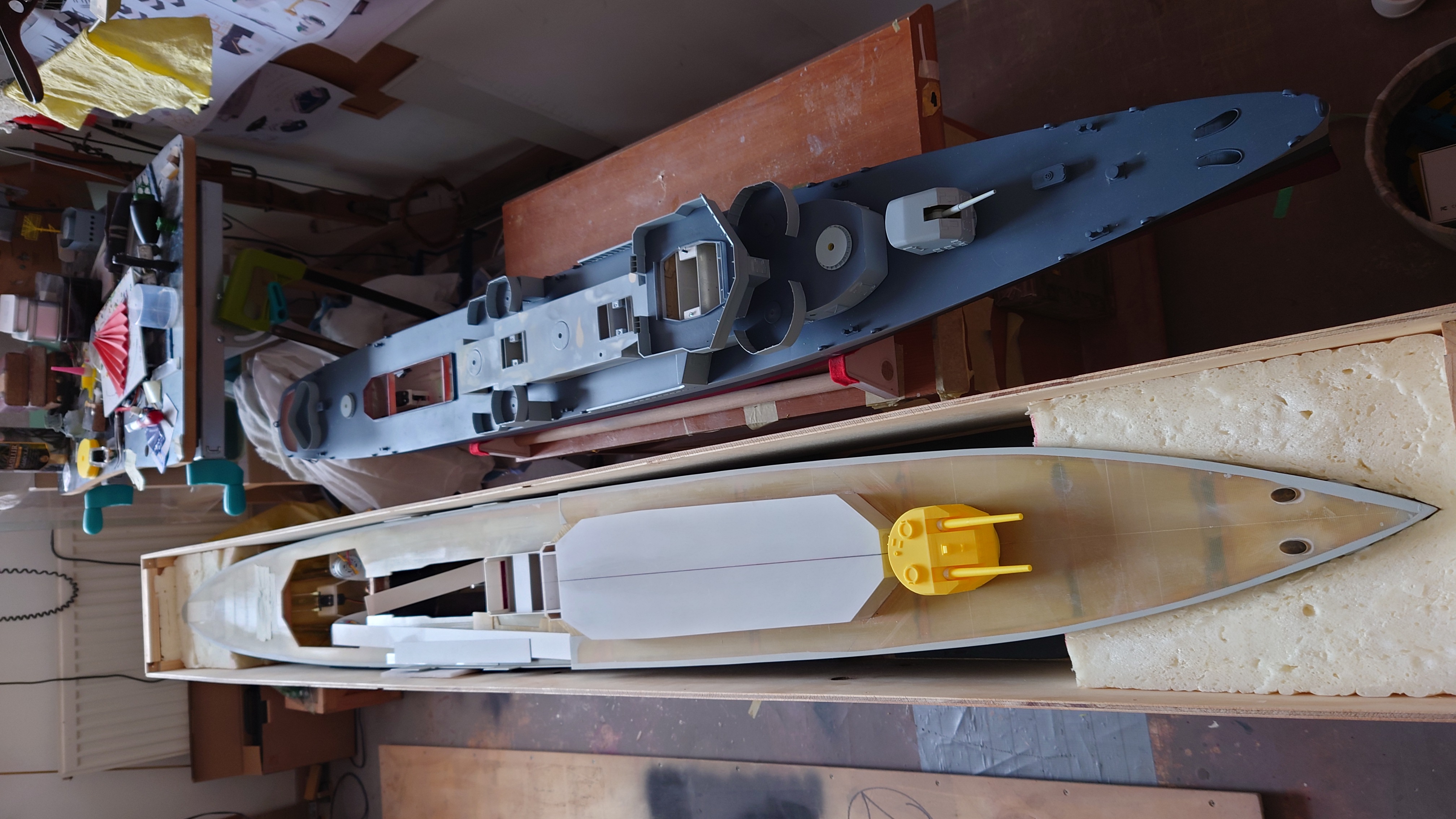

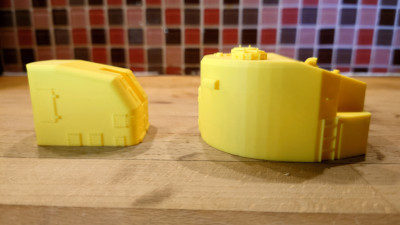

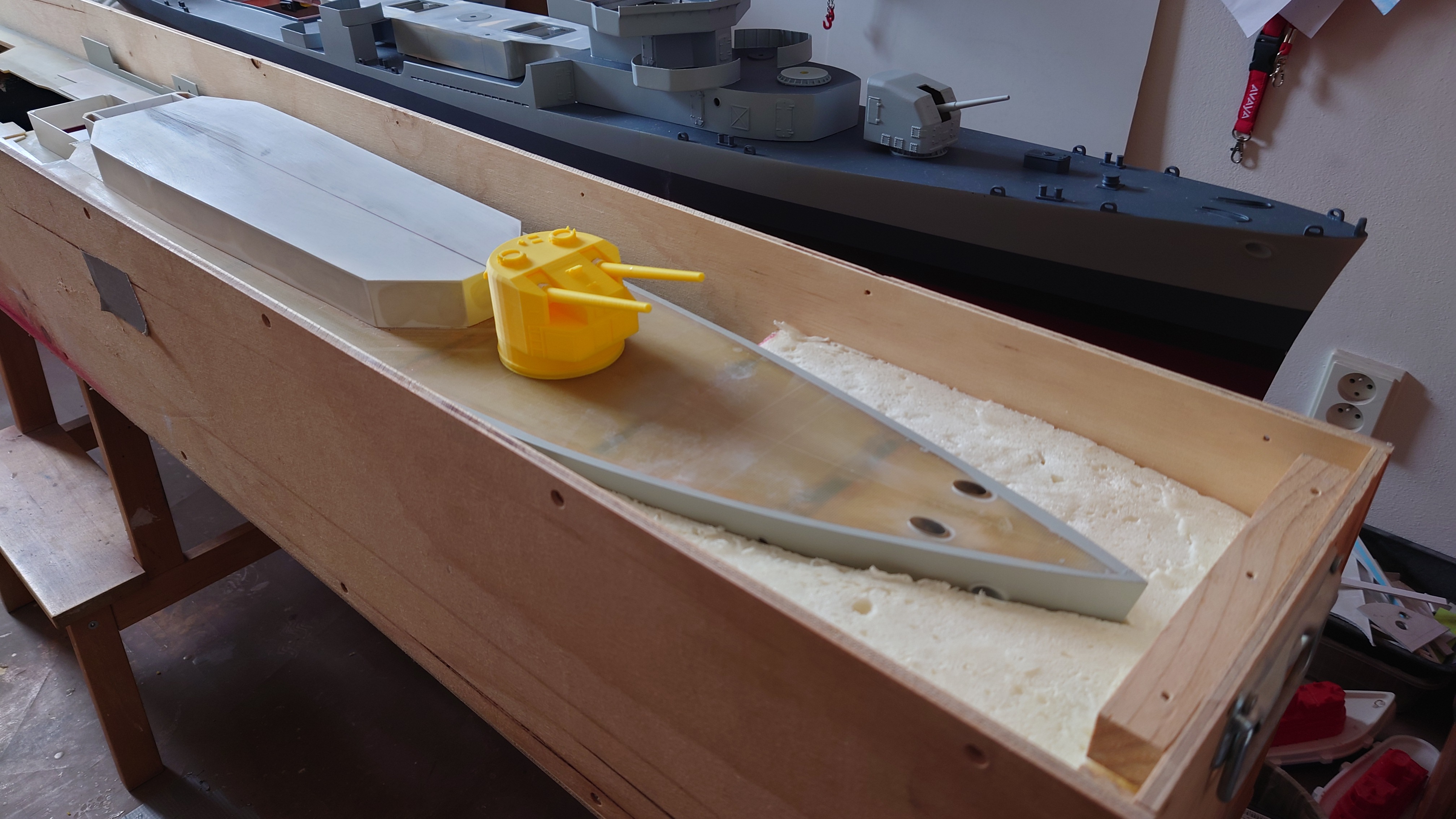

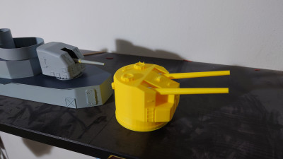

Tiskl jsem pokusně věž na křižník. Pro porovnání velikostí s věží na torpédoborec. Měřítko je totožné...
Věže...
Věže...
Věže...
Věže...
Věže..
Věže..
Úroveň detailů je velmi slušná.
Dejv
Příspěvky: 627
Příspěvek od Dejv »

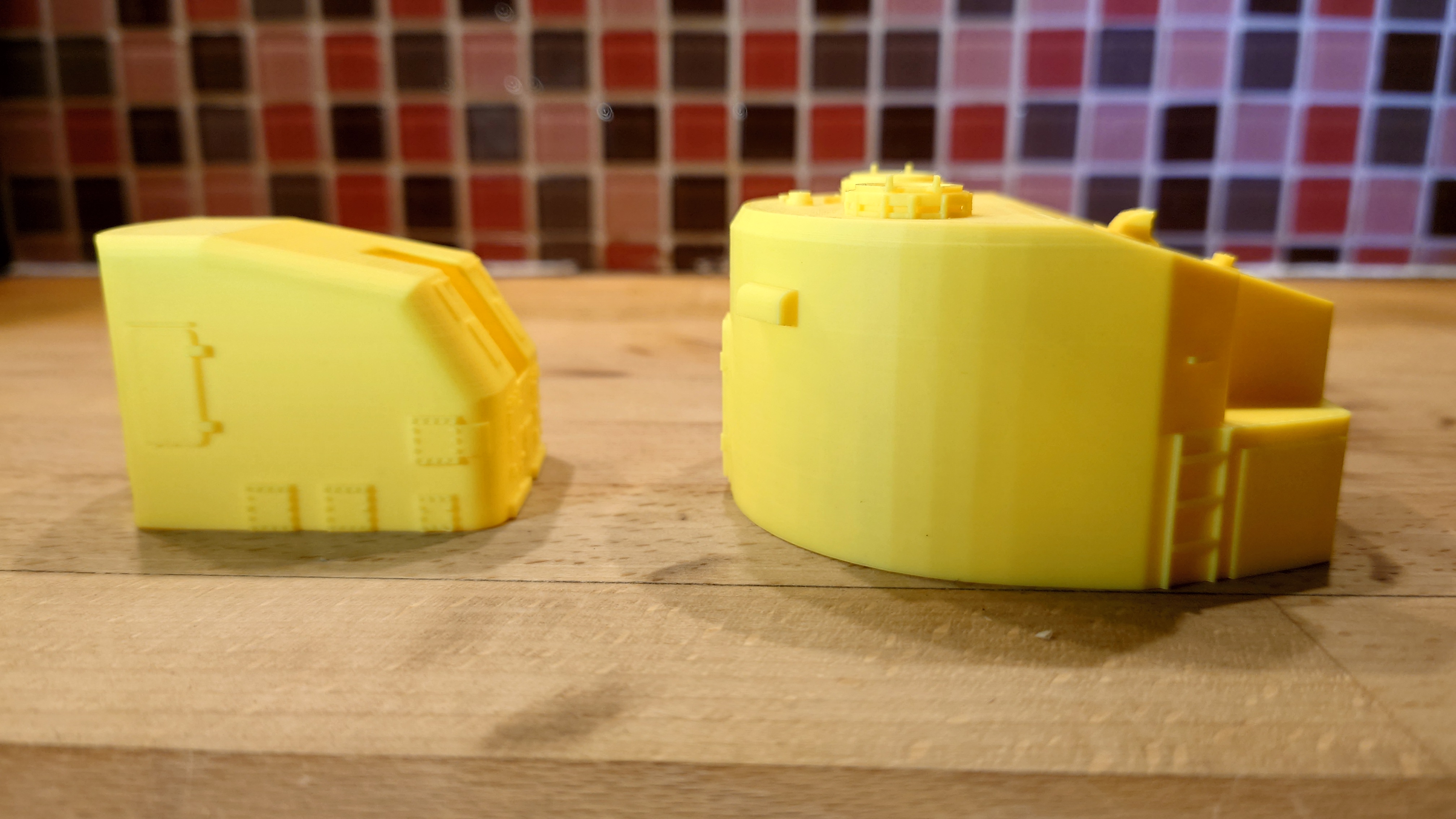

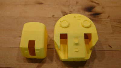

Porovnávačka
Křižník vs. topédoborec
Z fotky to tak vidět není, ale ta věž z křižníku je výrazně větší.

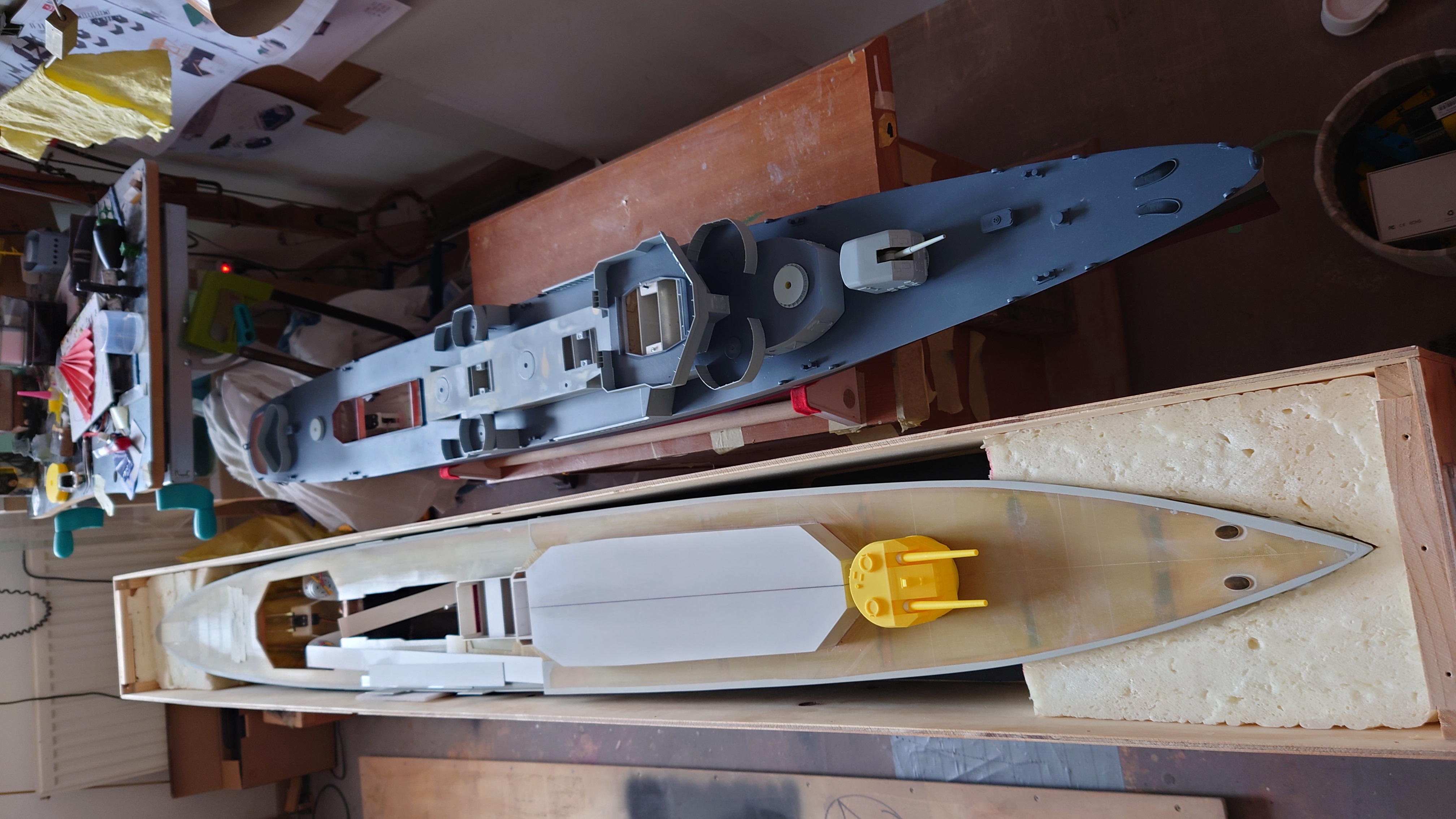

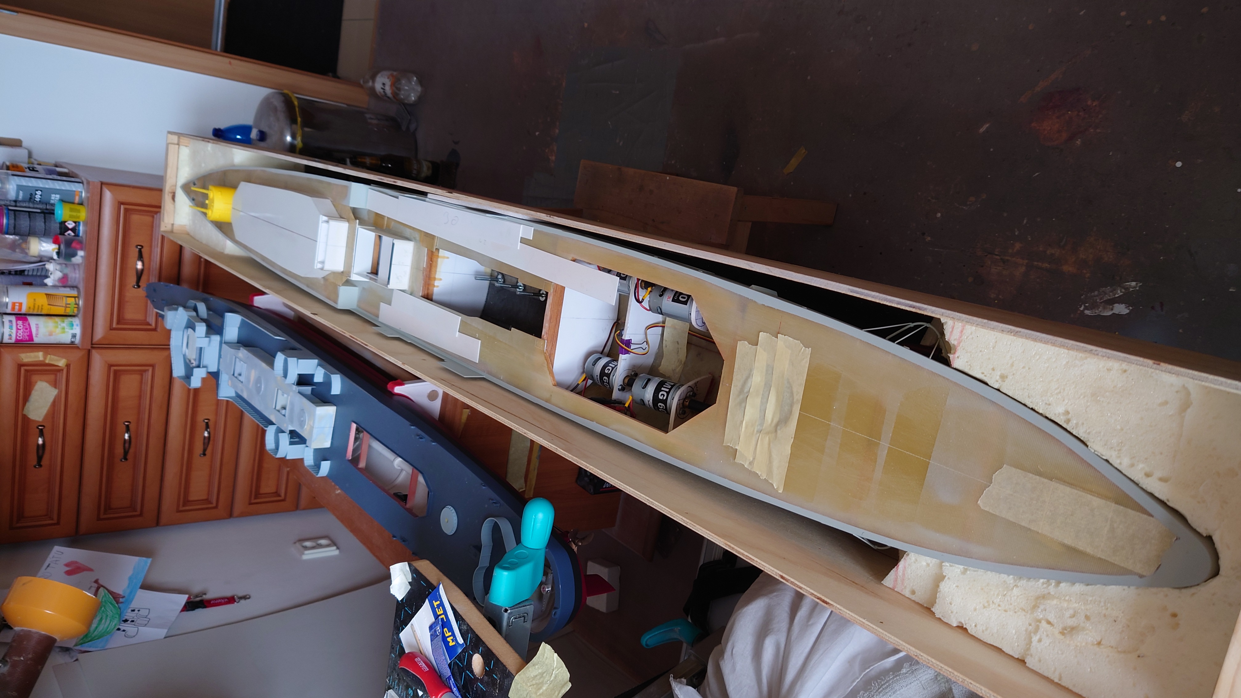

Nedalo mě to, tak jsem vytáhl křižník na takové malé porovnání....když už jsem vytiskl na test tu věž....
Torpédoborec a křižník
Dejv
Příspěvky: 627
Příspěvek od Dejv »
Na fotkách nahoře jsou hezky vidět dvě možné technologie stavby.
Křižník má laminátový trup i palubu, zárodky superstruktury z plastových desek.
Torpédoborec je komplet tištěný.
Hezké je, že tím tiskem udělám stejně vypadající části, například ty věže a podobně. Avšak když jsem tak zkoušel tisk věže na křižník, narazil jsem na takovu drobnost, která je dle mého celkem typická pro celý 3d tisk - kvalita a přesnost tiskových dat.
Věže byly kresleny podle nějakých podkladů v 1:144, na mojí 1:72 se dají hezky zvětšit. Avšak když jsem vytisknutou věž porovnal s vytištěnými plány v 1:72, věž byla o krapet větší. Měřením jsem došel k tomu, že nejblíže je věž v rozměru k plánu při zvětšení o pouhých 188%.
Nemám/nenašel jsem rozměry té věže k přemeření. :(
Takže buď mám špatné tištěné plány (což se mě nezdá, rozměry zde sedí s předlohou), nebo tvůrce 3d modelu nebyl přesný či jinak upravoval měřítko aby mu věž seděla k celému projektu.
Takže suma sumárum dobrá tisková data jsou základ, ne vše co si človek na internetu stáhne je bezchybné, a to včetně placených tiskových dat.
