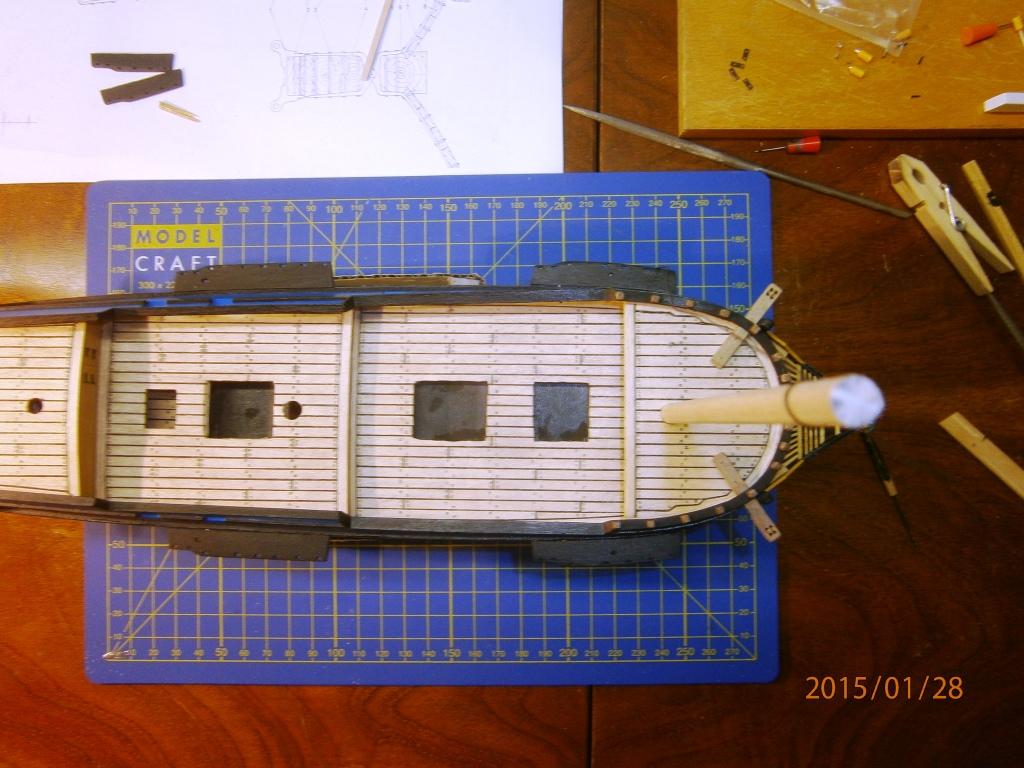

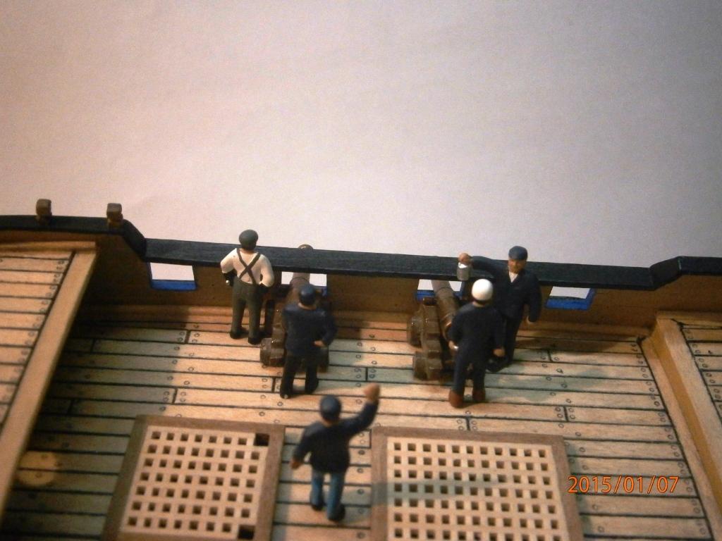

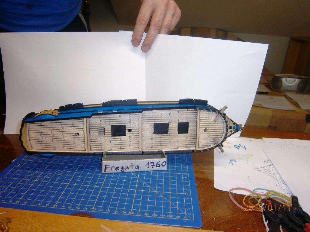

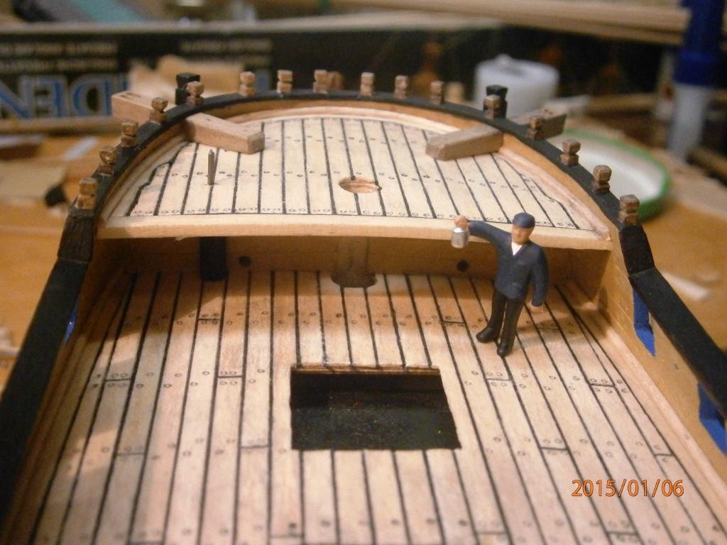

Jak jsem uvedl, jméno lodi je imaginární a dále imaginární je i měřítko!!!! V měřítku 1:60 by se jednalo o větší člun. Model jsem figurkami 1:72 vyměřil záměrně, neboť od začátku se mi měřítko nezdálo. Můj záměr byl figurky zde mít a měřil jsem ještě před výrobou detailů jako děl a zařízení paluby, kde by vše bylo už vidět. Následné rozměření figurkami 1:87 mě utvrdilo, že model je v měřítku 1:90, nevím proč takto není prezentován výrobcem.....?
Pár fotek z měření...

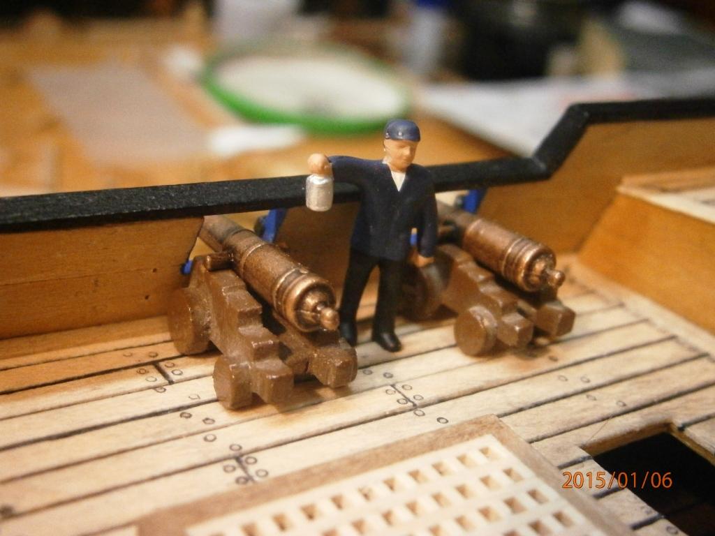

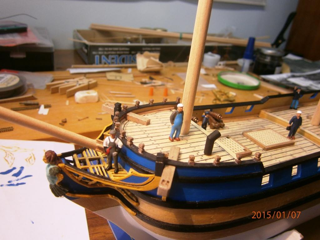

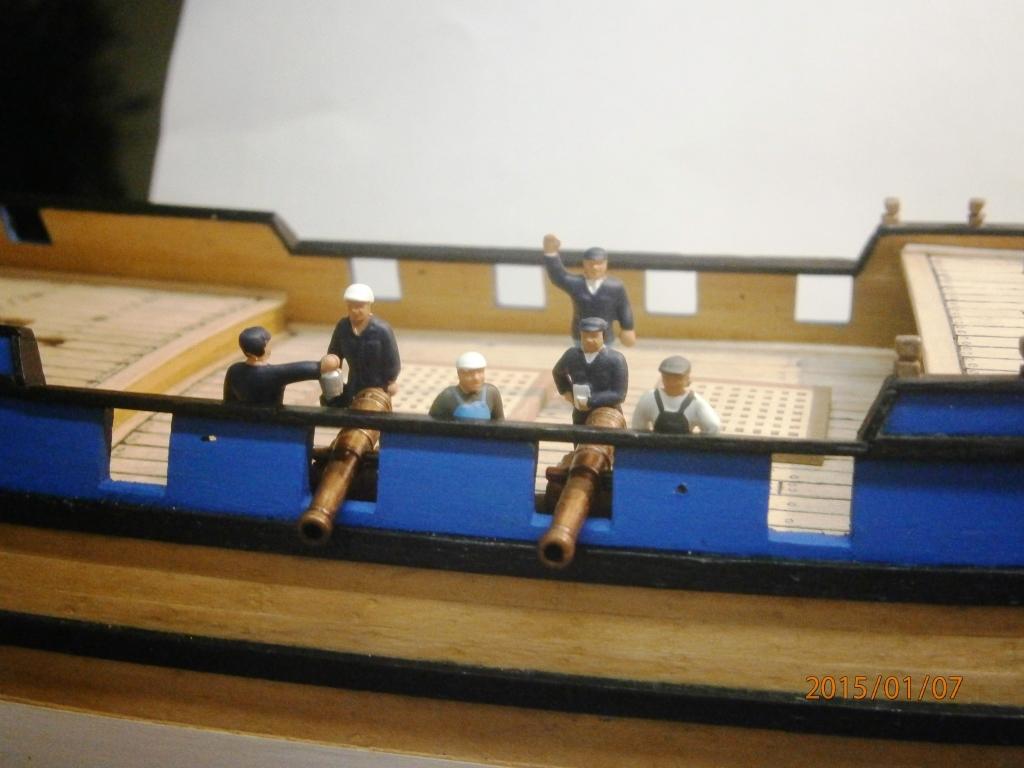

Dělostřelec..
osádka..
Model jsem rozměřil a srovnal s jachtou Royal Caroline, která je ze stejného období, velikost souhlasí a beru jí jako vzor pro výrobu detailů, zařízení a následně takeláže. Chyba byla koupit levnou stavebnici, ale...měla být jen rozjezdová, ale...když jí jde vylepšit, snažím se!
osádka..

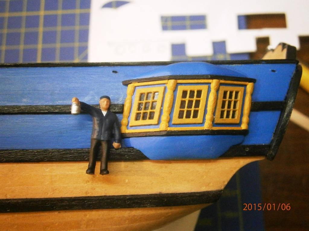

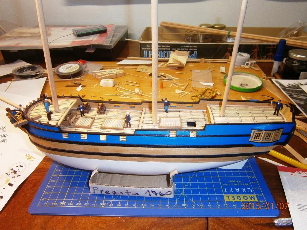

Pár dalších fotek s figurkami 1:87....

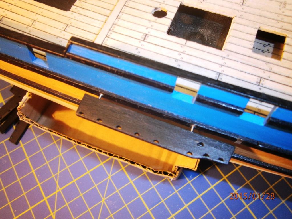

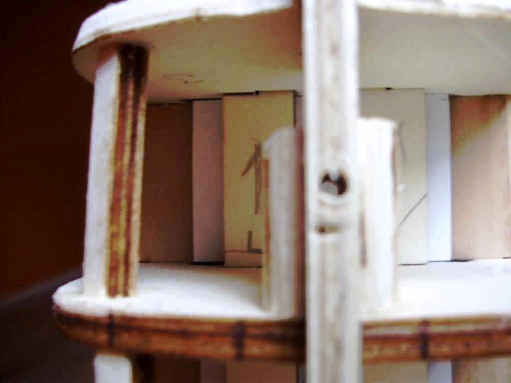

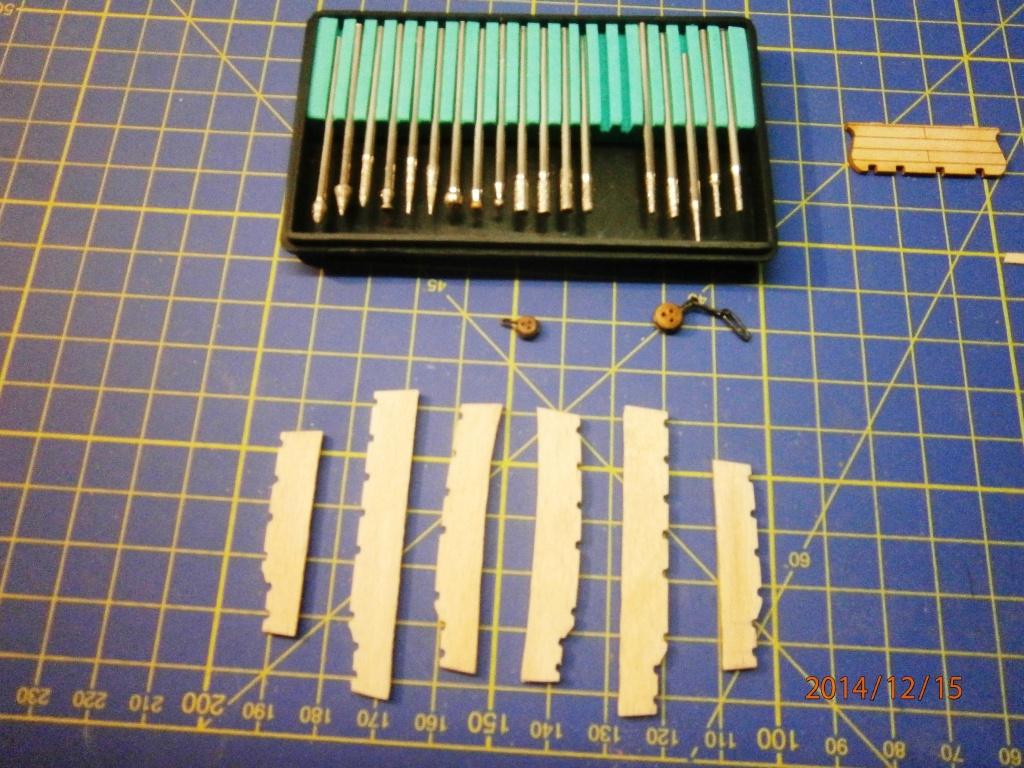

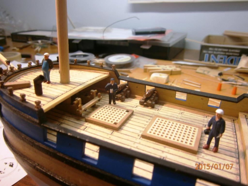

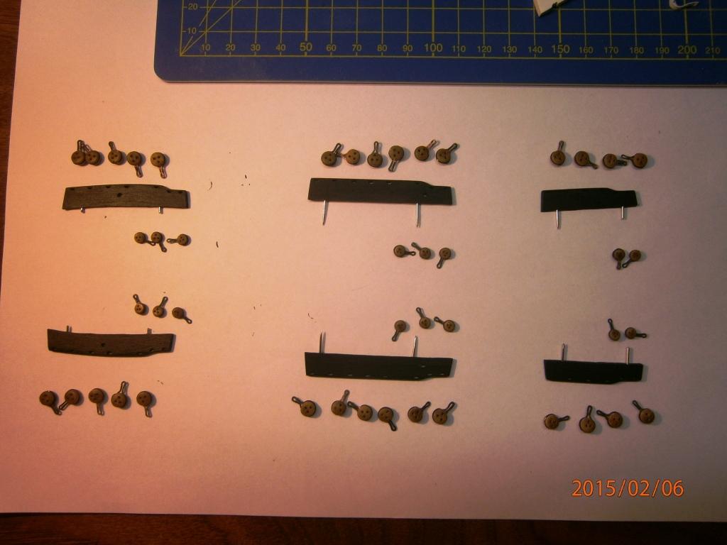

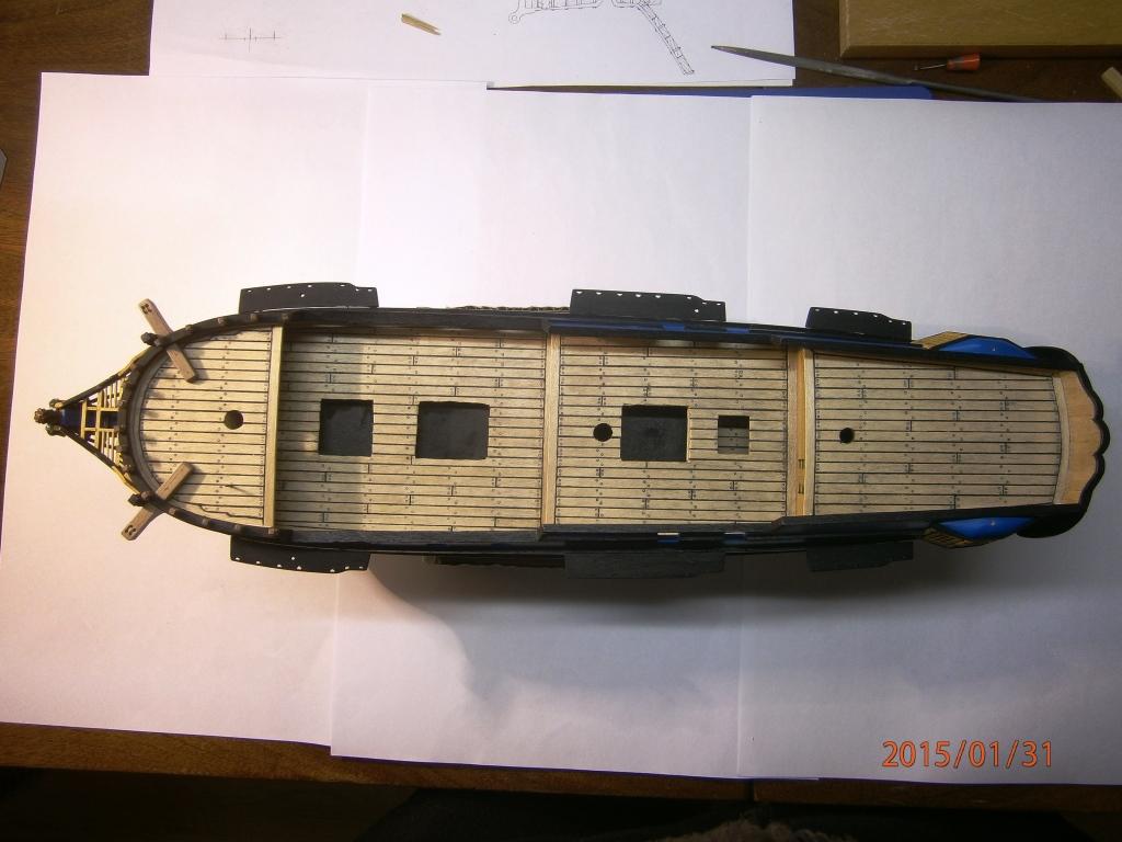

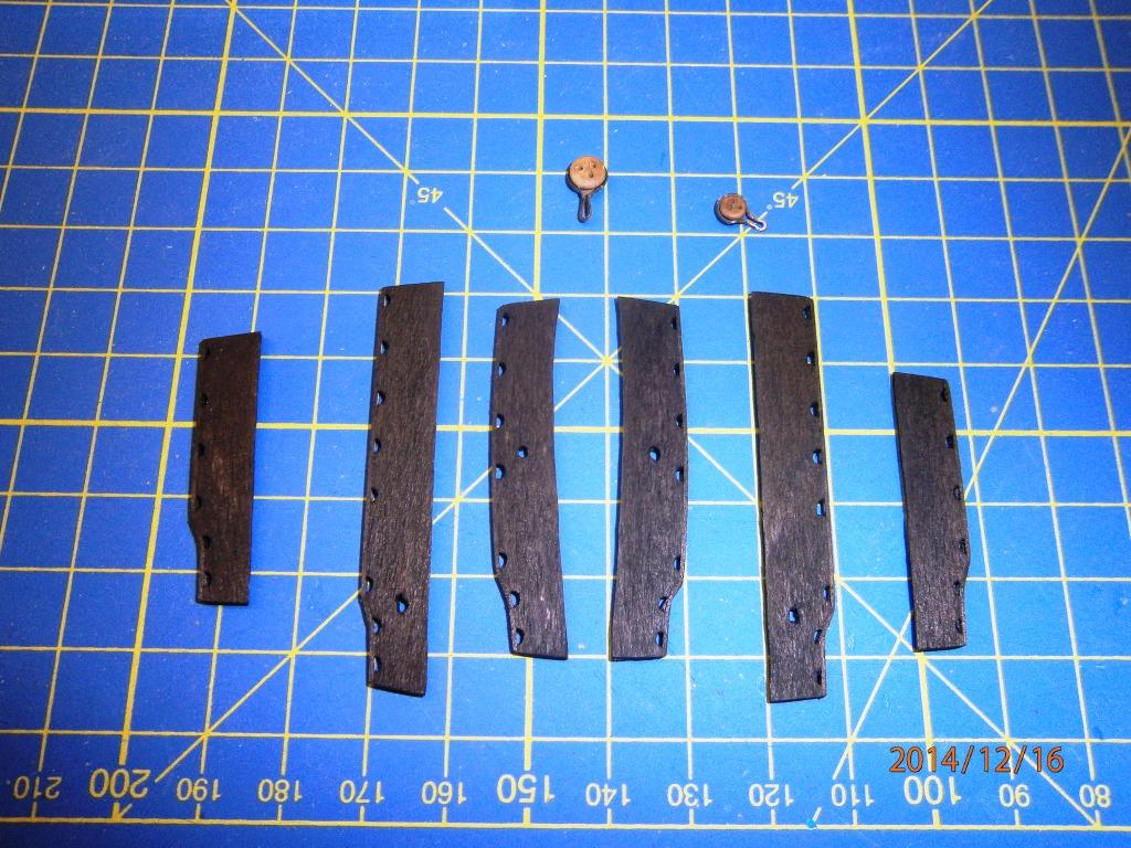

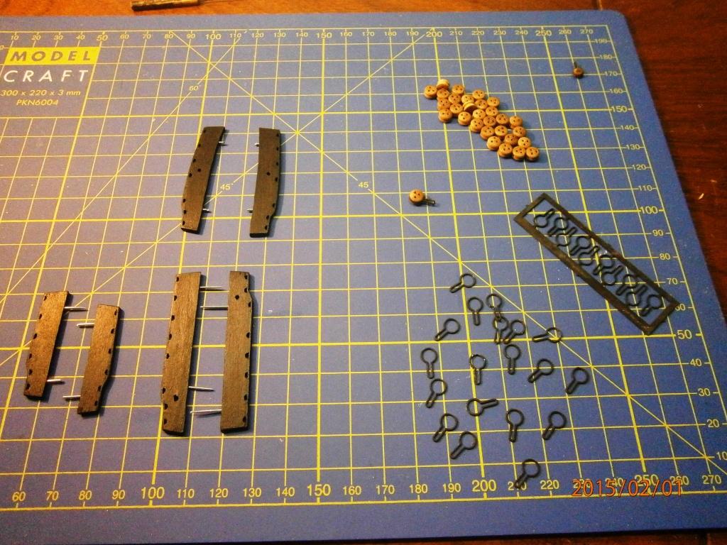

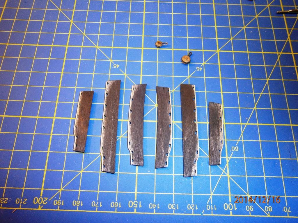

Na lodi jsem dále předělal boční úponové lavice, ty ze stavebnice byly nepoužitelné (na prvním snímku vpravo nahoře). Také jsem je rozměřil, aby vyšly polokladky mezi střílny a vešly se i menší polokladky pro vrchní části stěžňů.. materiál dřívka z nanuků z tvrdého dřeva..
Re: President Sergal - úprava stavebnice
Hotové lavice při prvním zkoušení

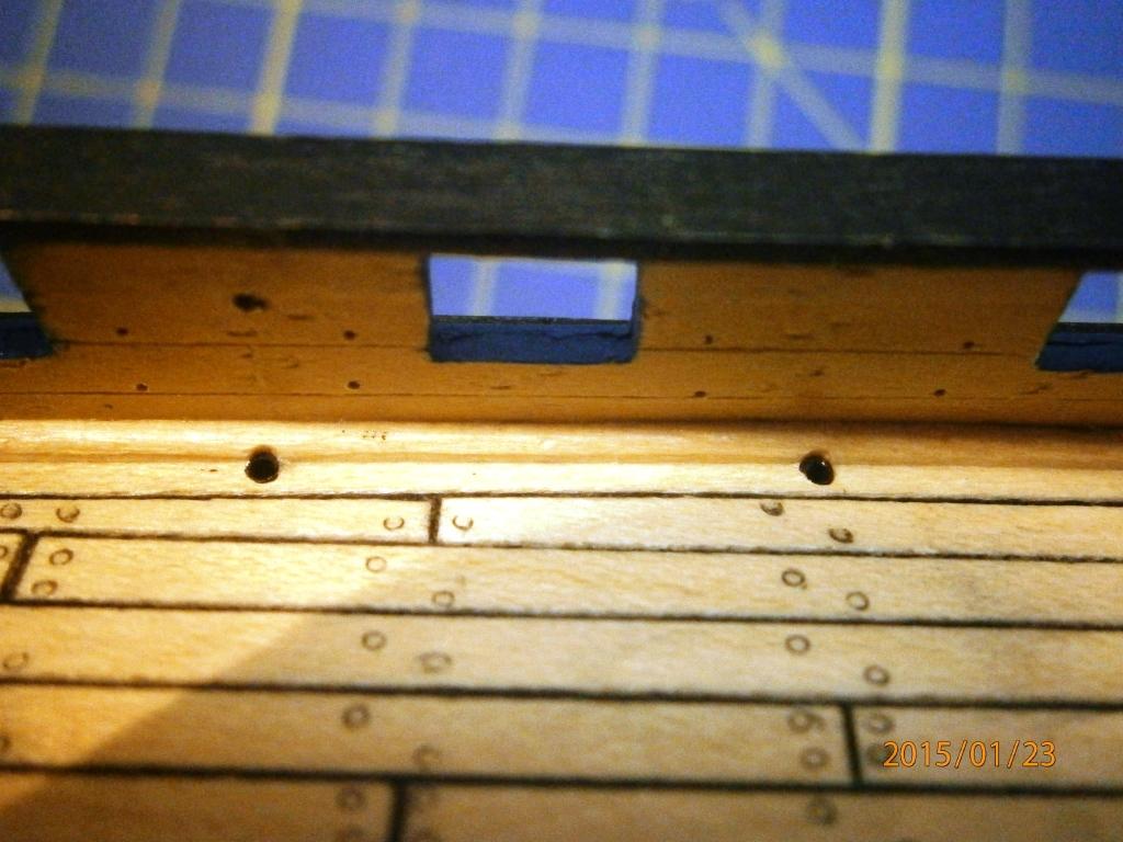

Dále jsem doplnil kladkové prostupy v bocích, na tyto plán ani já nemyslel..

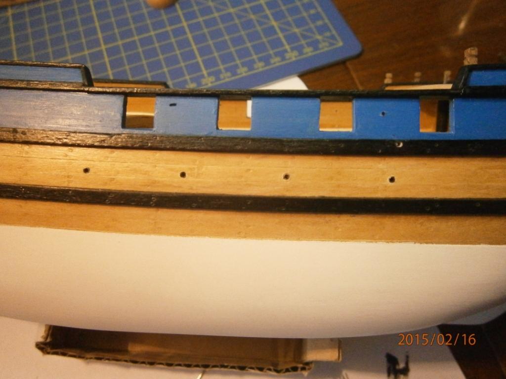

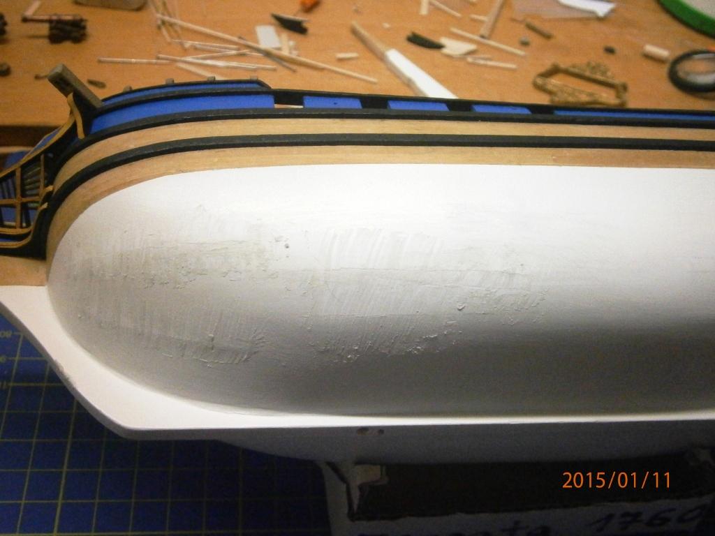

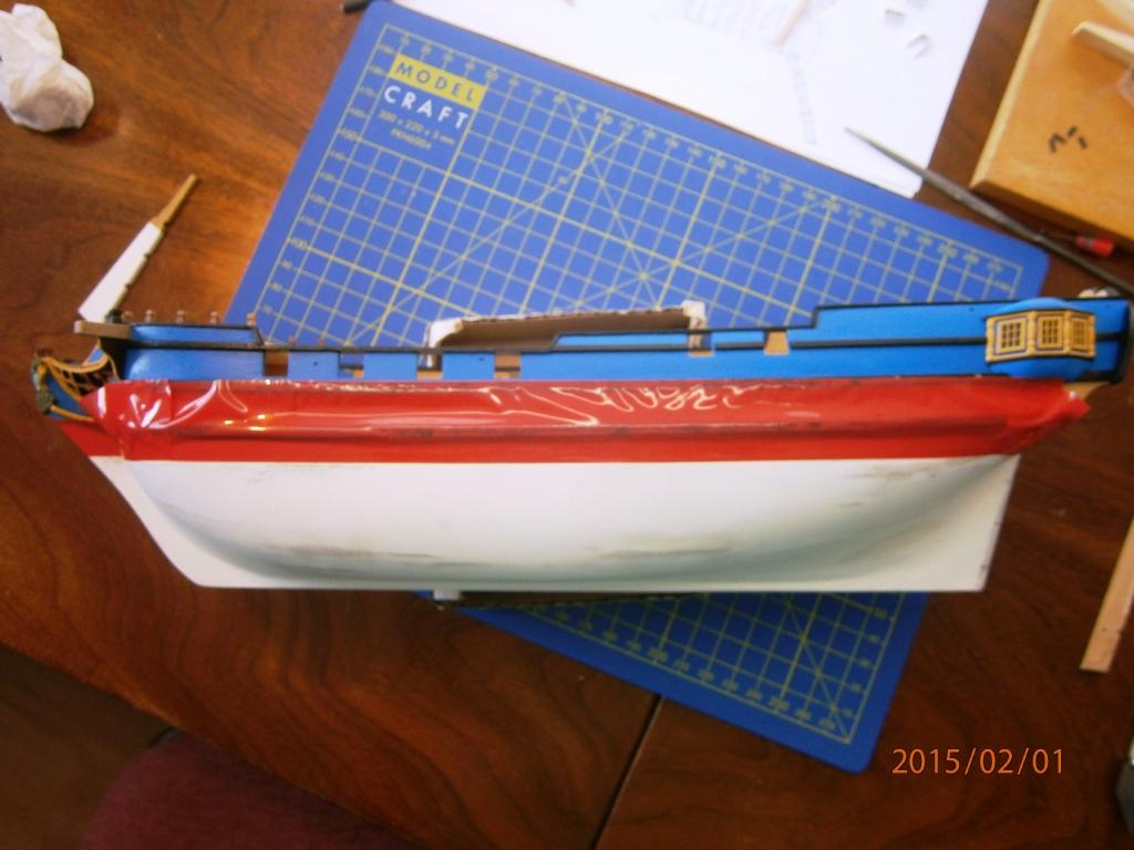

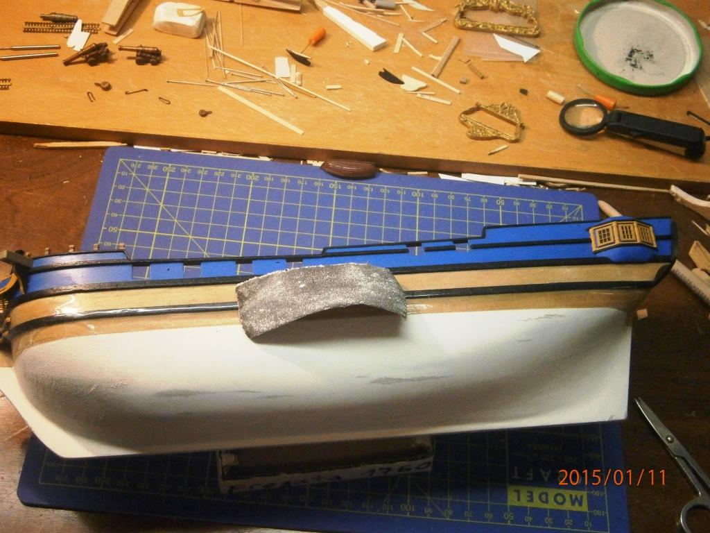

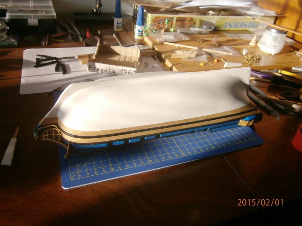

Dále jsem se pokusil praskliny v ponořené části trupu, které se mi objevily při neprovedení druhé obšívky v této části trupu, přetmelit bílým tmelem a jen přebrousit, ale nakonec jsem musel vice tmelit a brousit a připravit se na nový nástřik..

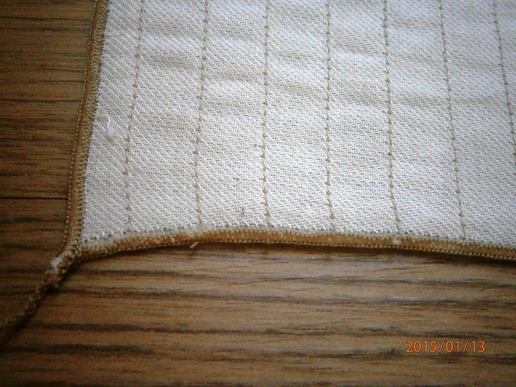

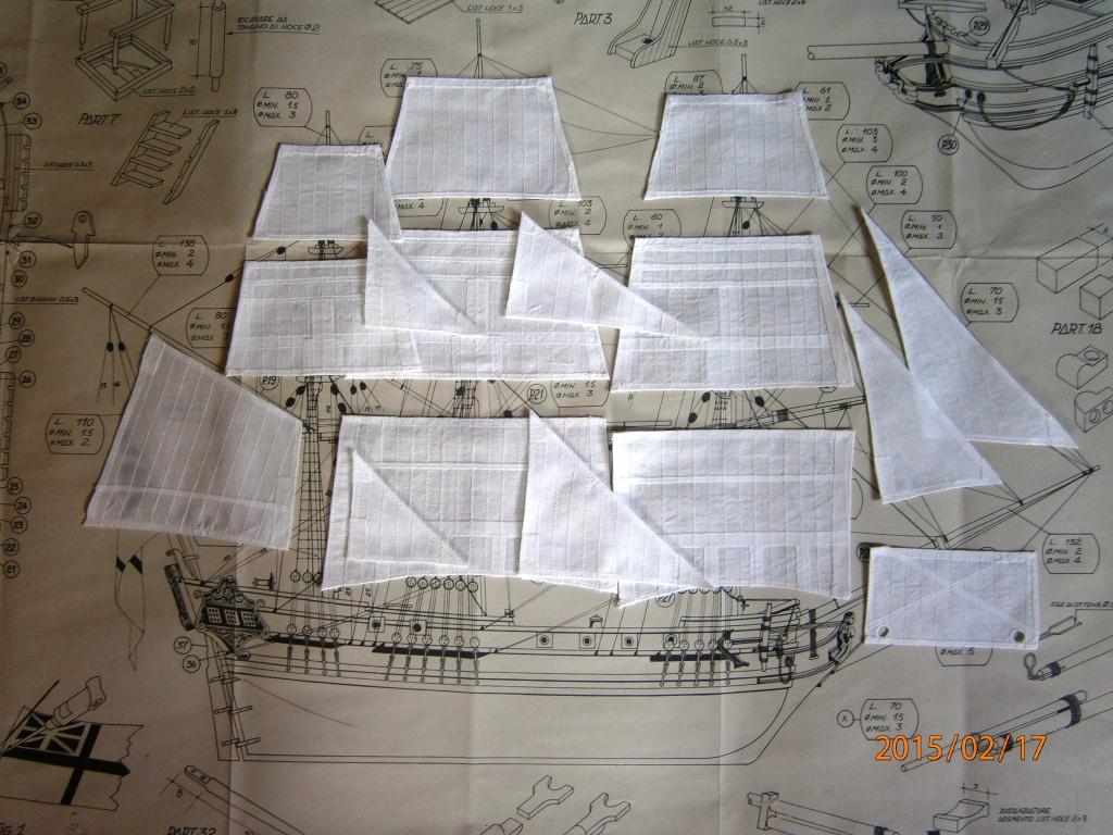

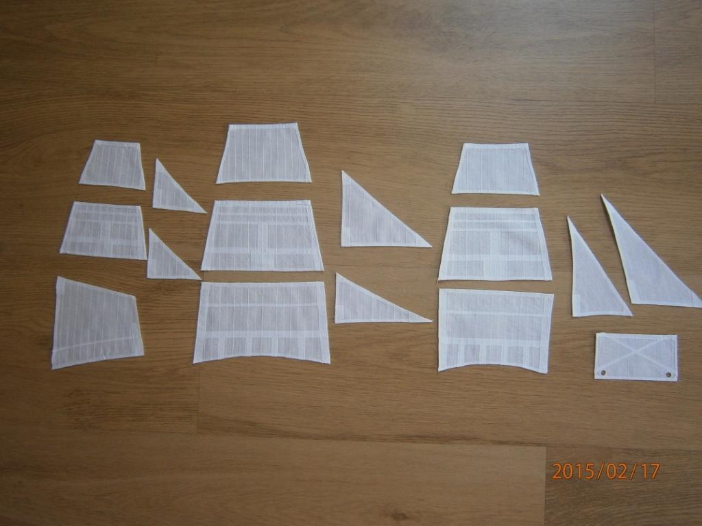

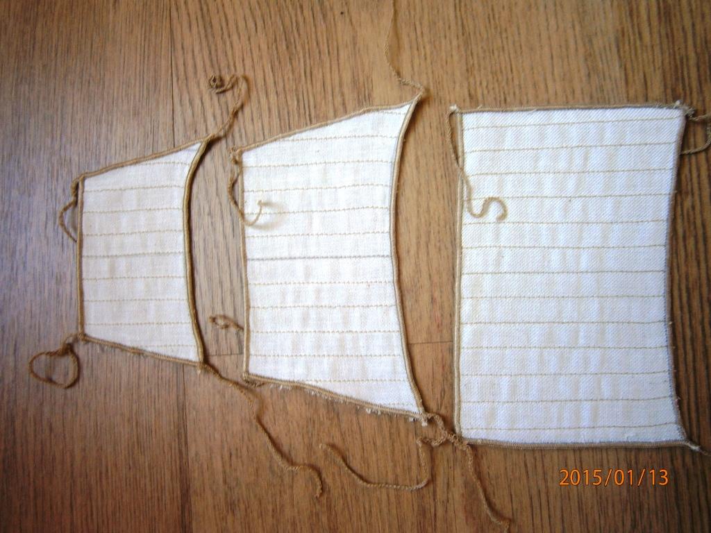

Během prací jsem se rozhodl, opatřit model plachtami. Sám jsem si je šít netroufl, proto jsem objednal doplňkové plachty k modelu, které Sergal vyrábí. Plachty jsem objednal, ale... zjistil jsem, že jak je model polomaketou, plachty jej kvalitou doplňují..
Proto jsem plachty vrátil, nebyly nejlevnější, naštěstí byl prodejce Radovan Vlach ochotný!! Následně jsem oslovil BRadka, s tímto jsem se dohodl a plachty, které jsem si odvodil z plánu "Karolínky", jsem u něho objednal. Upravil jsem velikost dle rozměrů ráhen a zaúhlení podélných plachet dle stěhů. Plachty mi dorazily a byl jsem nadšen. Takto bych je nezvládl!!! CNC... Mohu doporučit, pokud nejste machři na šití jako marsalv..

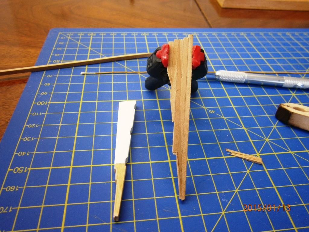

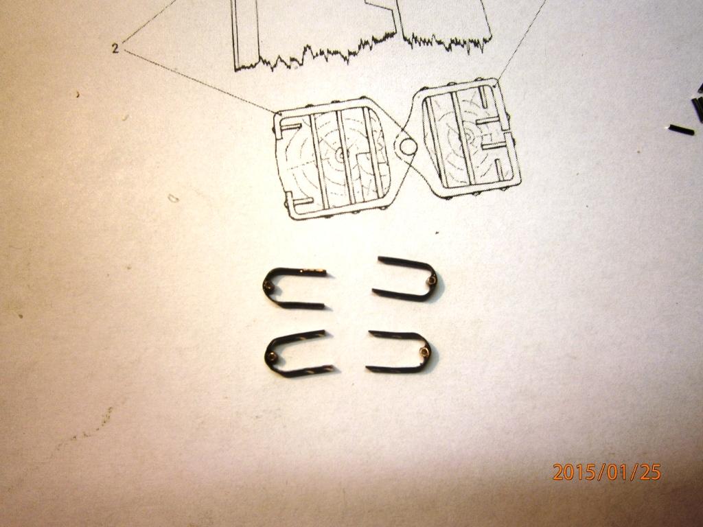

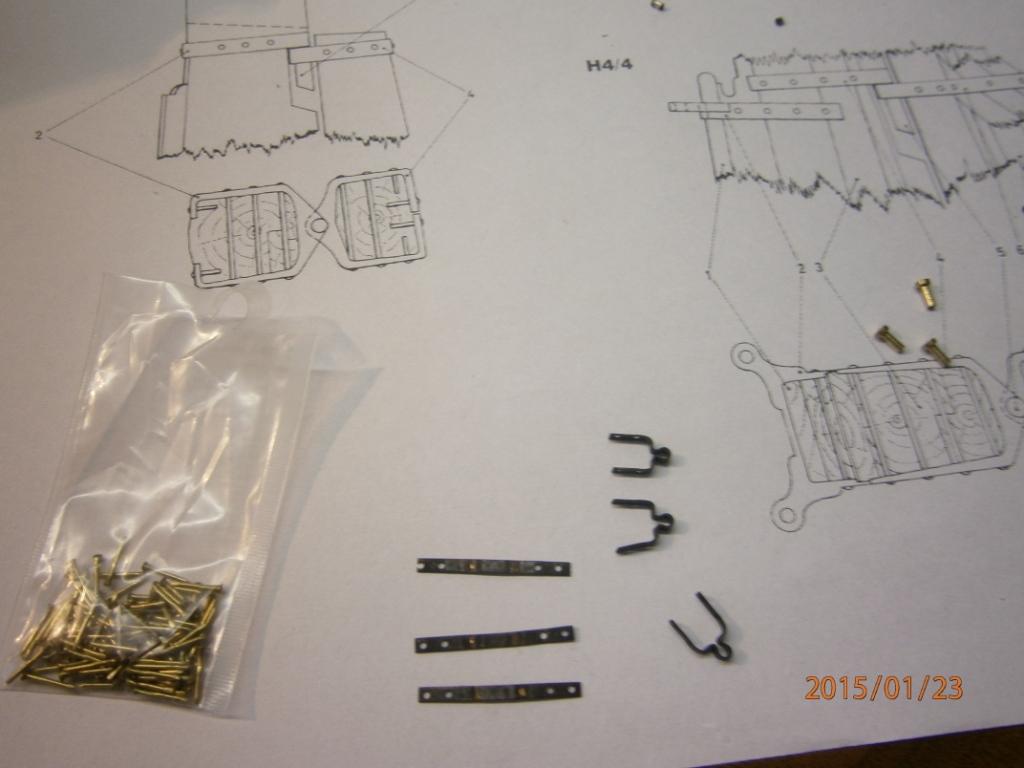

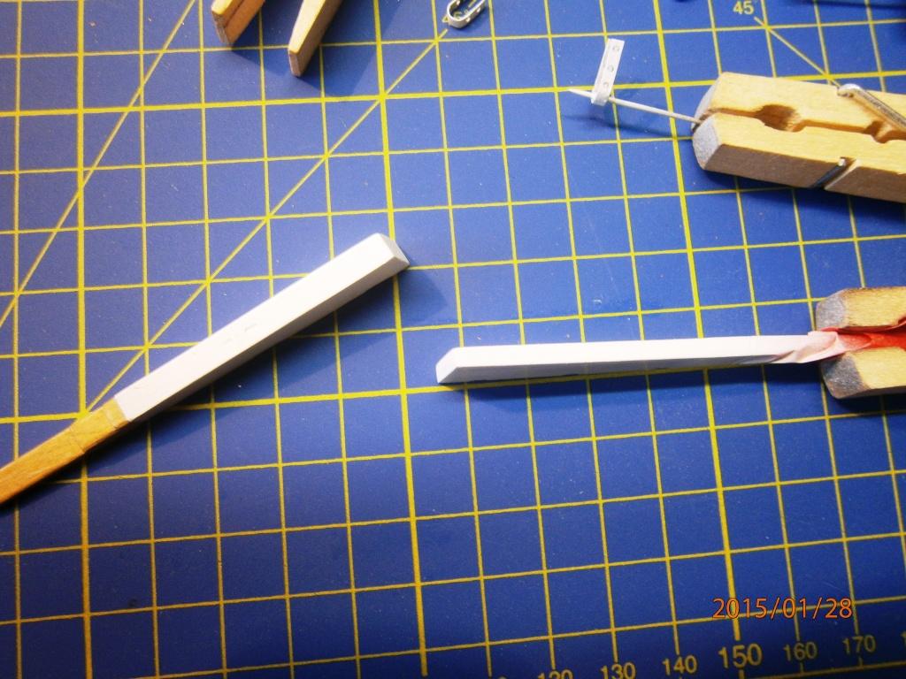

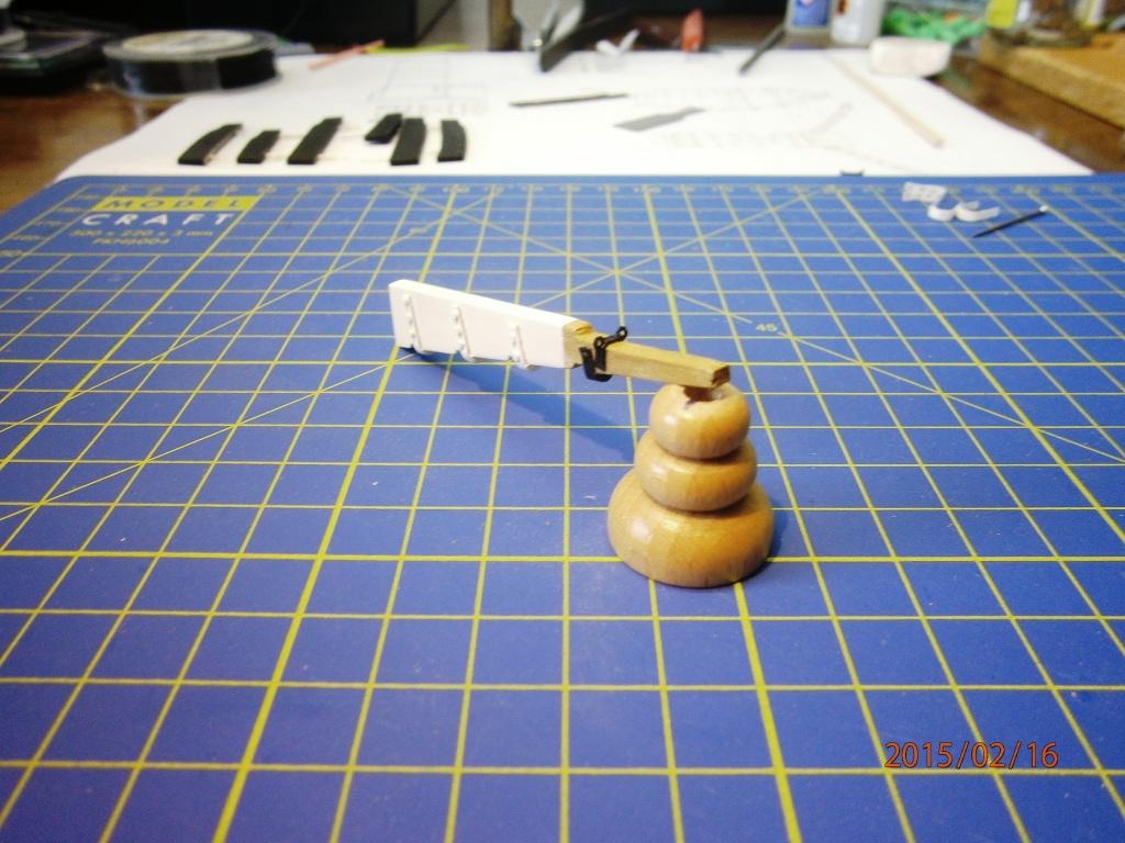

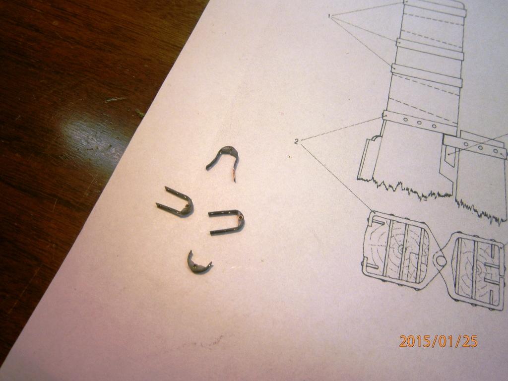

Dále jsem se rozhodl kormidlo ze stavebnice, které je moc silné a opatřené jen třemi závěsy, vyměnit za nové užší..
Závěsy kormidla ze stavebnice s osou průměru 2 mm jsem rozvinul a opět vytvaroval..

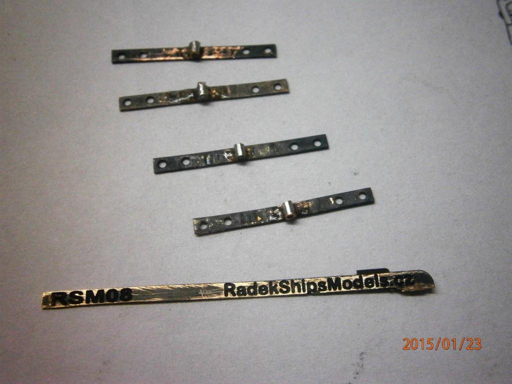

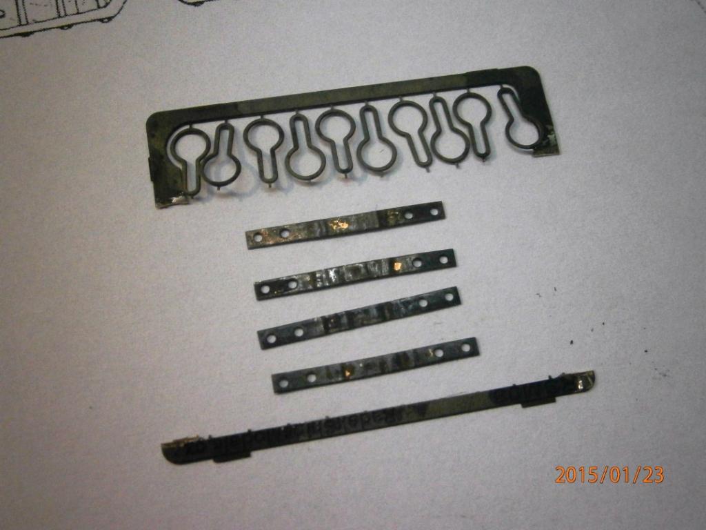

K doplnění dalšího pantu jsem využil rámeček z leptů od Radka..
V tomto měřítku mě nešlo pájet, přišlo na řadu vteřinové lepidlo..

Jak jsem uvedl, trubičky k ose na pantech kormidla o průměru 1 mm jsem přilepil vteřinovým lepidlem a doplnil tmelem, dost titěrná práce, aby bylo vše souměrné..
Následně panty natřeny základem

Poté jsem model připravil na nový nástřik ponořené části
A nanesl druhou vrstvu
Místy se vytvořila vrstva barvy, celý trup jsem přebrousil jemným smirkem a výsledek vzal matným lakem

Následovala instalace bočních lavic, kotvených ocelovými špendlíky
Nainstaloval jsem na sucho všechny boční lavice..
a připravil spodní polokladky..
Dále jsem doplnil odtoky z paluby, vnitřní..
..a vnější, vše z trubičky vnitřního průměru 1 mm.

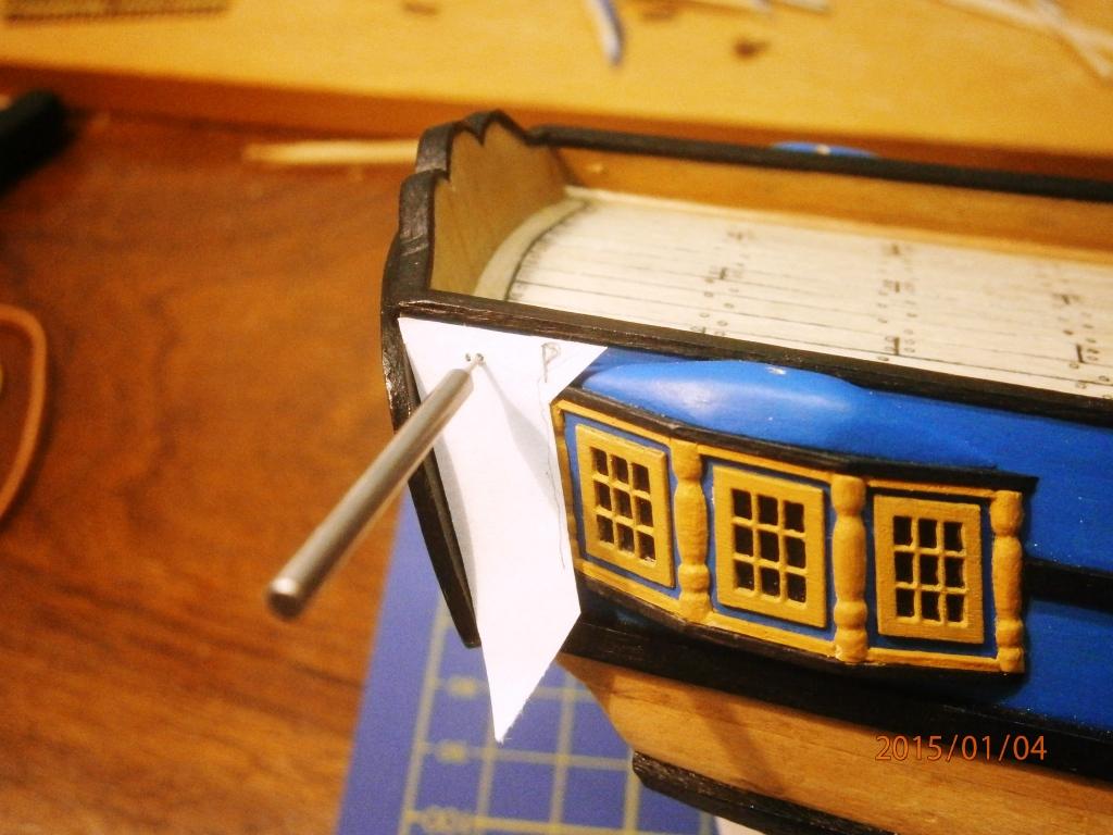

Dále jsem opatřil nové kormidlo panty, tyto upevnil zkrácenými hřebíčky..
Na kormidlo jsem vytvořil kování s pojistnými oky.Toto je z papíru a na bocích očka od Radka, z kovu to nešlo..

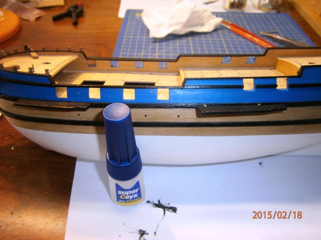

Poté jsem boční lavice přilepil vteřinovým lepidlem..

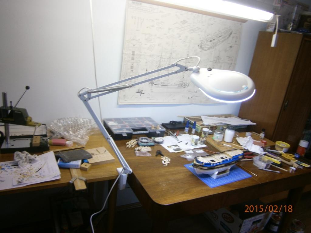

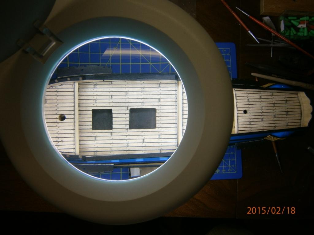

Před plánovanými pracemi na ozdobách jsem se rozhoupal a zakoupil plánovanou lampu s lupou..
opravdu dobrý pomocník, kam se hrabou brýle..

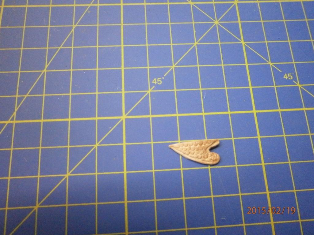

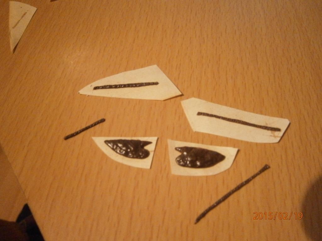

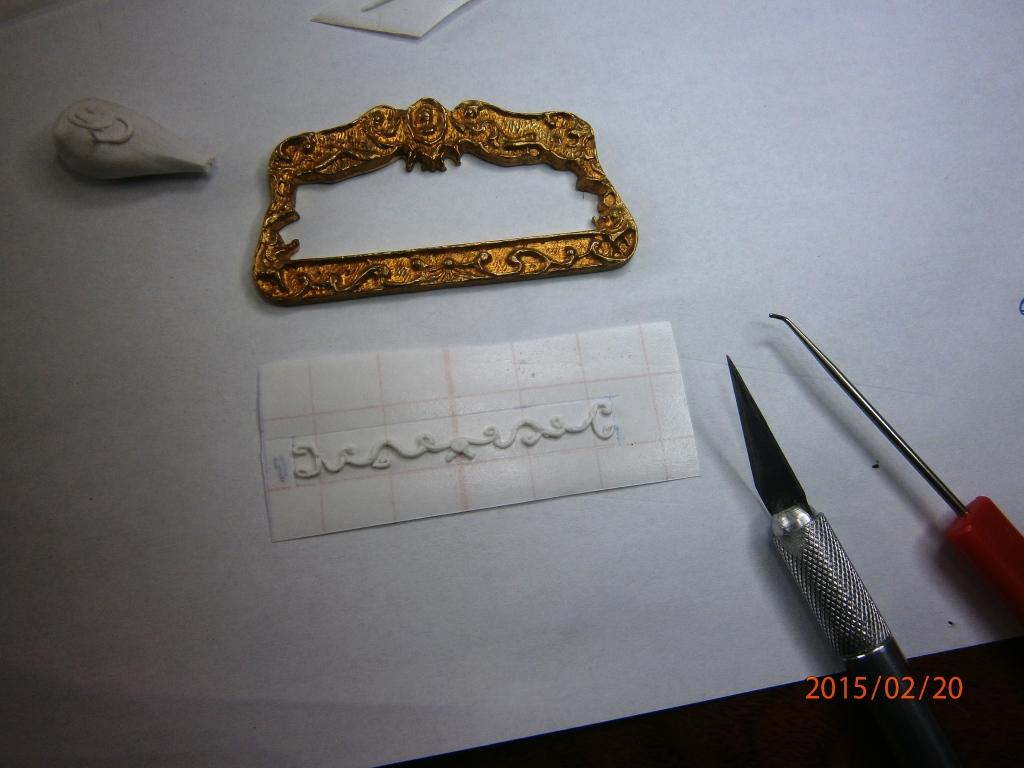

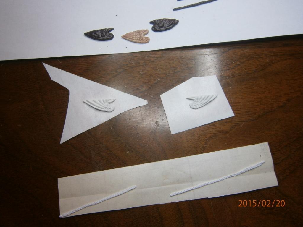

Započal jsem modelování moduritu. Prvotně byl velký respekt, ale zjistil jsem, že je to super materiál!! Jen se s ním pořádně skamarádit.. Jako první jsem začal modelovat spodní ozdobný díl boční galerie
První pokus byl dost humpolácký, tak jsem zkusil druhý..

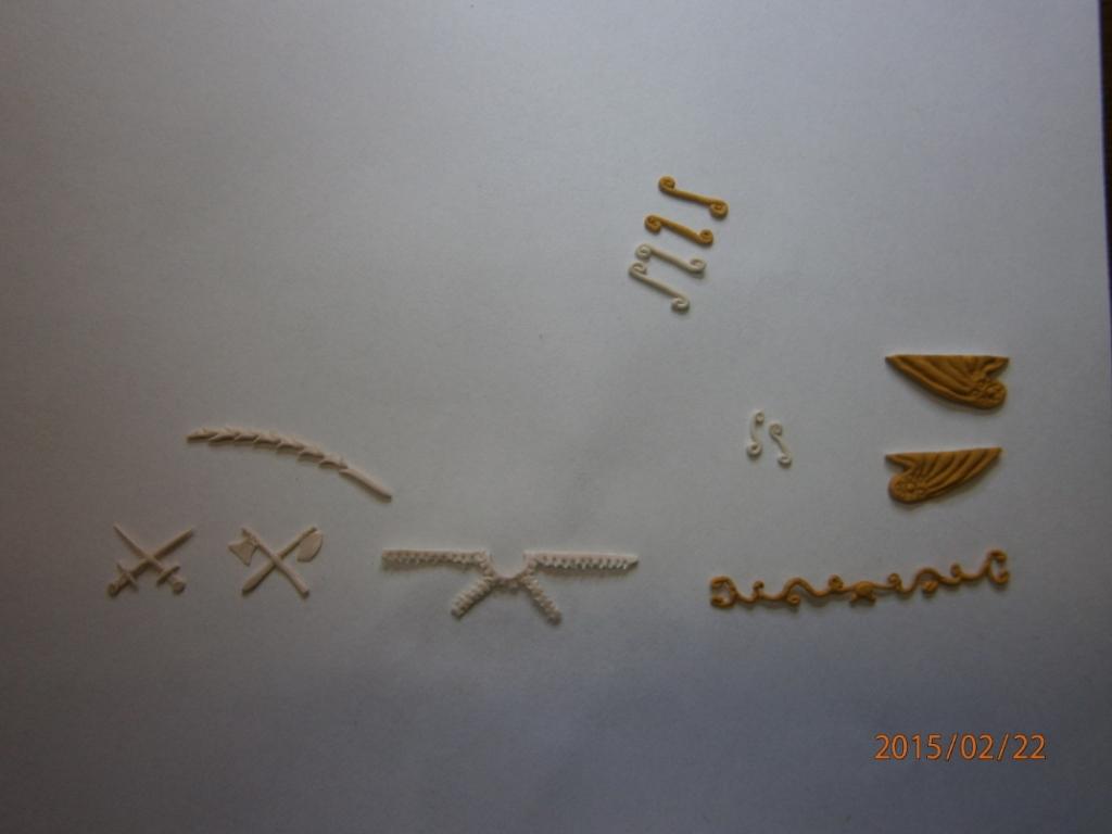

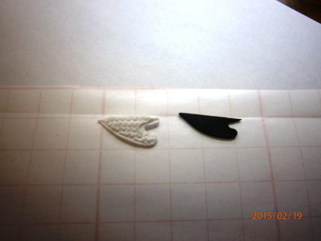

Jenže trouba byla moc rozpálená a takhle to dopadlo..
Třetí pokus se již povedl..

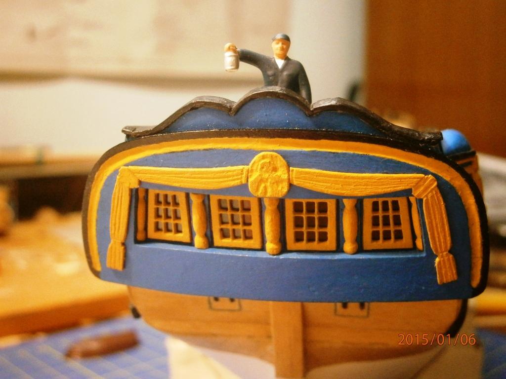

Následně, dle kovové zádi, jsem bojoval s ozdobou pod zadní okna..

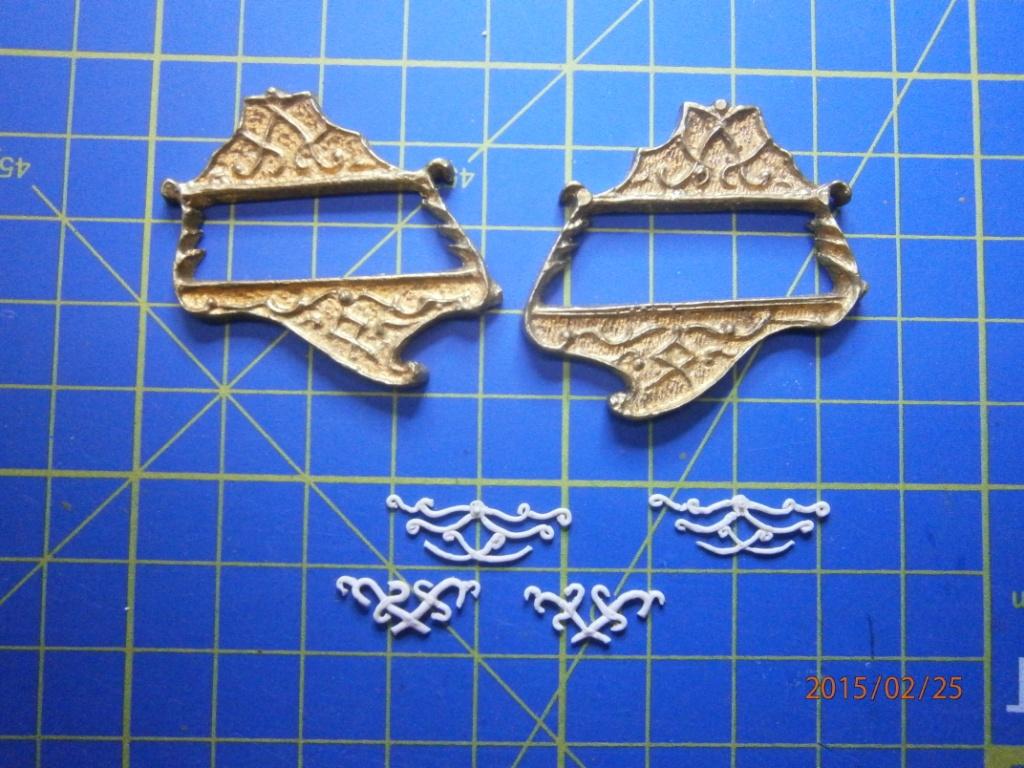

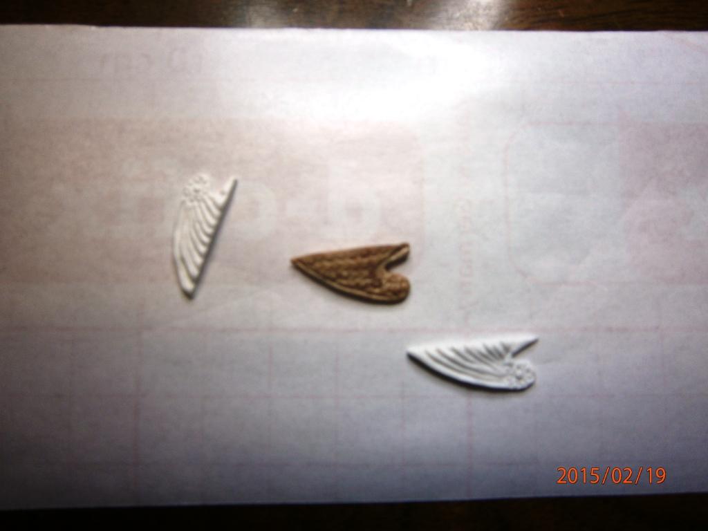

Tak pár fotek z boje s moduritem.... Na pomoc při výrobě ozdob jsem si jako inspiraci vytiskl pár fotek prací modelářky Doris Obručové na její Royal Caroline. Vyzkoušel jsem i několik ozdob na zkoušku, jak to půjde a bude vypadat..
Skutečně obdivuji Doris za její opravdu titěrnou práci s detaily, někdy stačí jen drobný třes rukou a vše jde na repas..

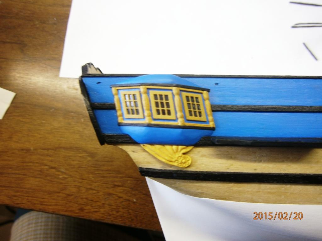

Na stříšku boční galerie jsem vytvořil motivy dubových ratolestí, vše barva žlutá..
Spodní díly jsem obrubil stejně..

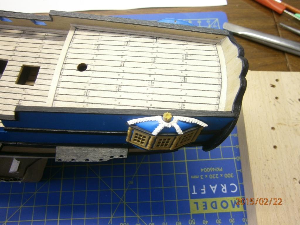

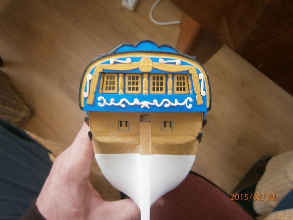

Na zkoušku jsem bok ozdobil vším co jsem vytvořil, asi by to vypadalo dobře..
Na střed spodního dílu jsem se pokoušel tvořit též nějaký reliéf, opsal jsem z odlitků..
Vteřinovým lepidlem jsem ozdoby nalepil na místo, již čeká jen přetřít matným lakem, až jej seženu..

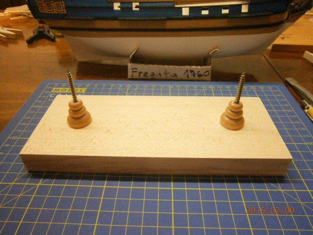

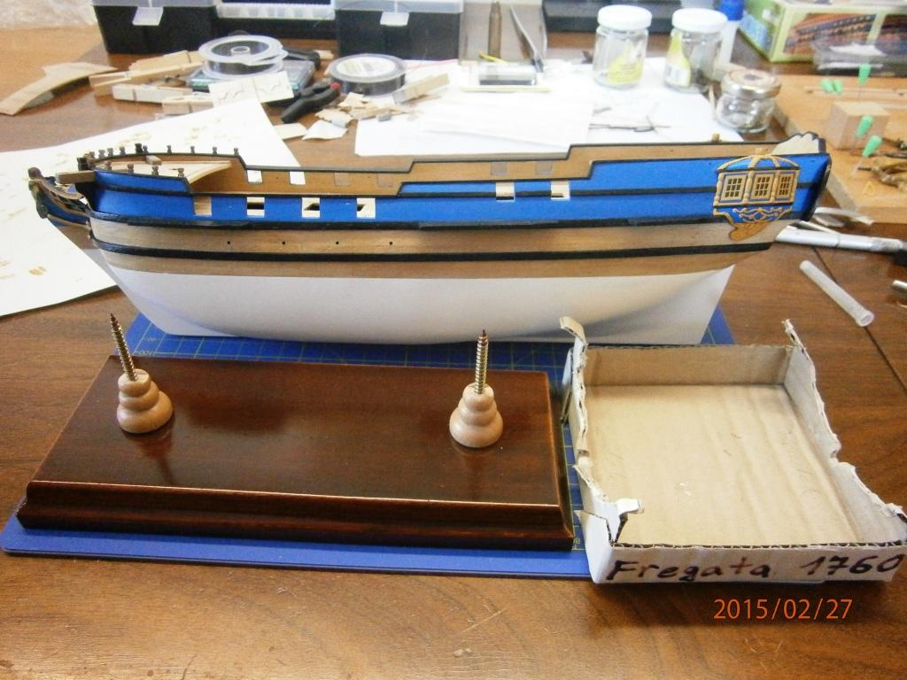

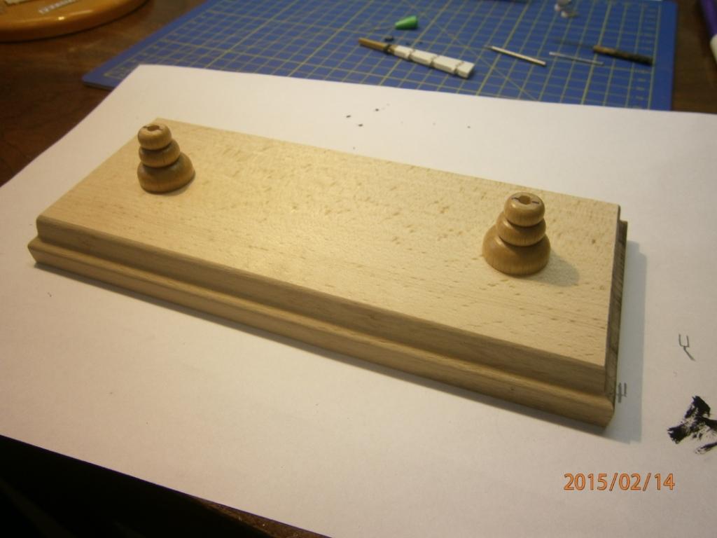

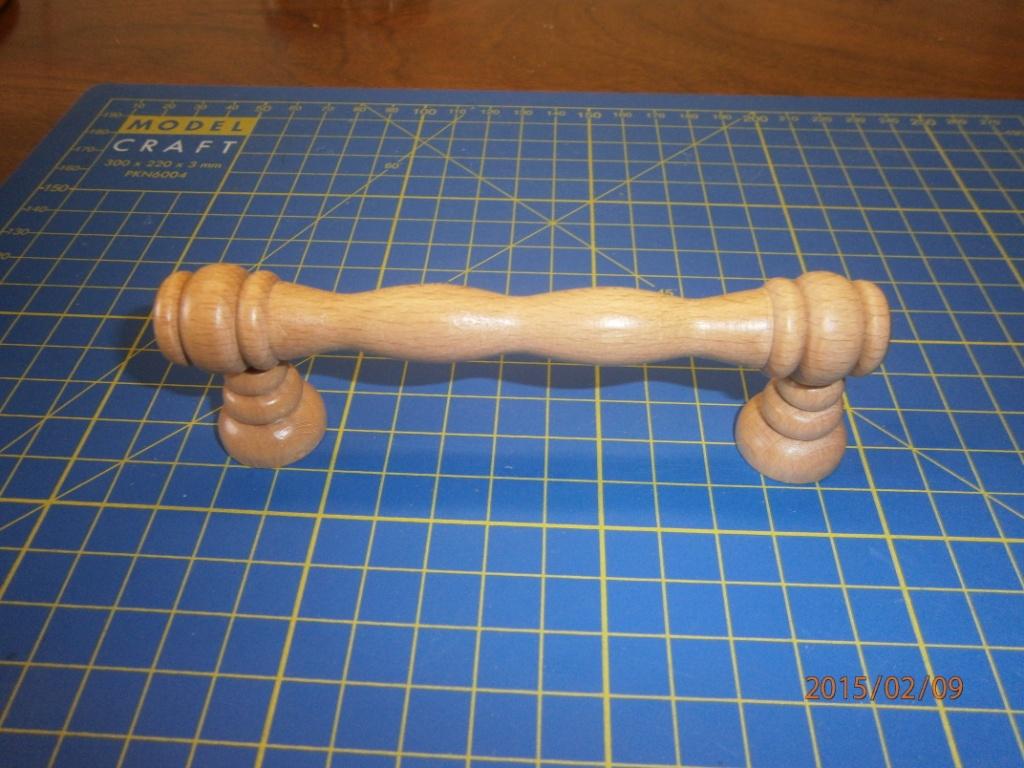

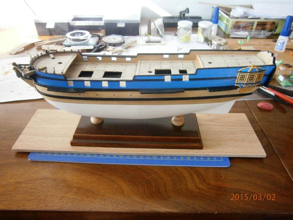

Tak model v tomto stádiu jsem se rozhodl umístit již na stojánek. Od začátku jsem chtěl model postavit na dva sloupky, klasické stojánky se mi již nelíbily. Přípravu na stojánek jsem měl již od počátku stavby..
Jako sloupky jsem užil části dřevěné rukojeti..
umístěné na desce z bukového dřeva (prahu)..
Po natření desky na hnědo jsem model umístil, kdy je upevněn dost dlouhými vruty, aby byl stabilní a v případě potřeby jej lze opět ze stojanu sejmout..
Pod stojan jsem umístil dočasnou desku, abych model ochránil od nechtěných nárazů při manipulaci..
