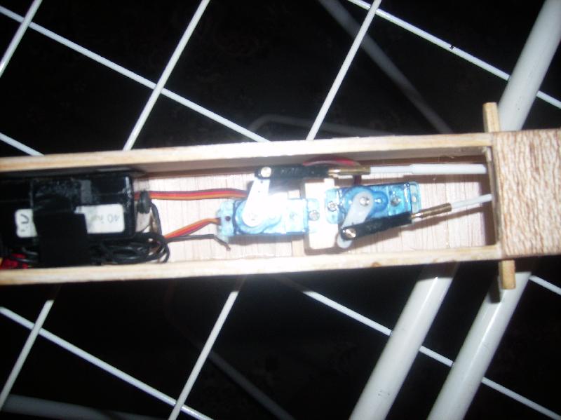

Ahoj, doufám že k servu v trupu ještě doděláš pod krajní packy špalíky na přišroubování.
Taky mi připadá z fotky trupu že nemáš uchycené bowdeny a let nedopadne dobře ......
Todle je letadlo, jakákoliv mechanická závada a vůle v řízení znamenají začít stavět nový model ..
Netuším zda je to navíc tvůj první model, pokud ano měl jsis vybrat něco klasického pro začátečníka a hlavně pak sehnat kolegu/kamaráda co ti to pomůže seřídit a zalítnout.

Serva jestě připevním z opačné strany. Ty lanovody drží dobře, je to přichycené uvnitř a není to tam vidět. Mechanické vůle nejsou žádné, výchylky jsem nastavil podle návodu, výškovka + - 8 mm, směrovka + - 25 mm.
V návodu je věta „Lehce opravíte na na letních dětských táborech“, tak jsem to považoval za začátečnický model. Kolegu na zalítávání nemám.
Který model je podle tebe začátečnický a proč zrovna tenhle není?

Zaciatocnicky je, aj ked si nemyslim ze lietadla bez motora su vhodne pre zaciatocnika. Kamen urazu je ze je to drevo, cize staci zavada na zaklade ktorej ak to zapikujes zostanu z modelu iba triesky. Na zaciatocnika je ideal model z EPP, daco ako Elektrotrener od Reicharda so sklopnou vrtulou alebo daco ako Easy - star od multiplexu s tlacnym pohonom, je uz aj vela cinskych variacii Floater jet, Beta 1400 atd. Model s usatym kridlom ma vyhodu ze odpusti velmi vela chyb v riadeni, ale ja byt tebou tak to omotorujem :) a bacha na pady :)

Pokud viím snahu stavět, tak určitě mezi začátečnické letadlo považuji poslušný ušatý větroň typu Tracy a spol.
http://rcmm.sweb.cz/tracy.htm http://www.svorsystem.ic.cz/?p=products ... Name=tracy
Plánek na větroňě tohoto typu určitě někde najdeš, nebo někdo zkušenější dá odkaz kde hledat.
Moji srdeční záležitostí je lahodící oku je free dostupný "Guppy" který je krásný na pohled, ale POZOR nemá pořádné uši, takže pro začátečníka nevhodný http://www.rcgroups.com/forums/showthre ... 755&page=2
Nenech se odradit, že bezmotorové letadlo není vhodné, není to pravda pokud máš gumicuk. V našem MK Frýdek když existoval kroužek pro děti se s Tracy a gumicukem začínalo.
Samozřejmně pokud gumicuk nemáš, tak china stříďák s vrtulí je levnější než kupovat ten gumicuk.
Radit EPP větroně typu Flop a nebo Elektrotrenér je fajn, jsou super, ale nezamodelaříš si, což předpokládám je tvoje snaha/záliba. Většina leteckých modelářů je dnes defakto jen lítači ;) No a lítač v žádném případě "dřevěné letadlo" nedokáže nebo nechce postavit :)
Po pádu "dřevěného subtilního" letadla lze posbírat "třísky" a provést rekonstrukci stejně jako u EPP, jen je pracnější, viz můj pád na mechanickou závadu z cca 350m kolmo do pole :)
https://picasaweb.google.com/1083609712 ... geHbo-zxeg
(Větroň opět spolehlivě létá, byť podle fotek to vypadalo na vyhození do popelnice)
Každopádně POTŘEBUJEŠ NUTNĚ kolegu kamaráda který ti to pomůže seřídit a hlavně zalétnout !!! Ušetříš si mnoho sklamání a času. Poptej se u Pavla kde je poblíž tebe nějaký letecký klub/kroužek/skupina lidiček a zkus se poptat zda někdo nepomůže. Pokud příjdeš s vlastnoručně postaveným větroněm, tak myslím že minimálně na "Dino letišti" u Orlové (Sgames), "na Fialové louce" (Pavel), nebo u nás v Bašce (Šnek) ti rádi pomůžou sami nebo nakontaktovat na ochotného zkušenějšího kolegu.

Právě pro začátek jsem chtěl stavět něco bez vrtule. Představoval jsem si to tak, že s tím vrtulákem napoprvé spadnu do země, zlomím vrtuli a zničím motor. Proto jsem chtěl začít svahovým větroněm. Vylezu na kopec, nastavím výchylky na rovně, hodím a uvidím.
Zkoušel jsem to jemně hodit před barákem bez RC, kousek to letí a potom kolmo spadne. Mírně prasknul trup tak jsem ho znova slepil. Ty serva musím připevnit i z opačné strany, pootočily se, na lodích to nevadilo (zatím mi žádná nespadla).

,, kousek to letí a potom kolmo spadne,,
tak to je klasika se kterou by ti pomohl každý letadýlkář ..... neseřízeno nevyváženo ....... těžiště je moc vzadu.
