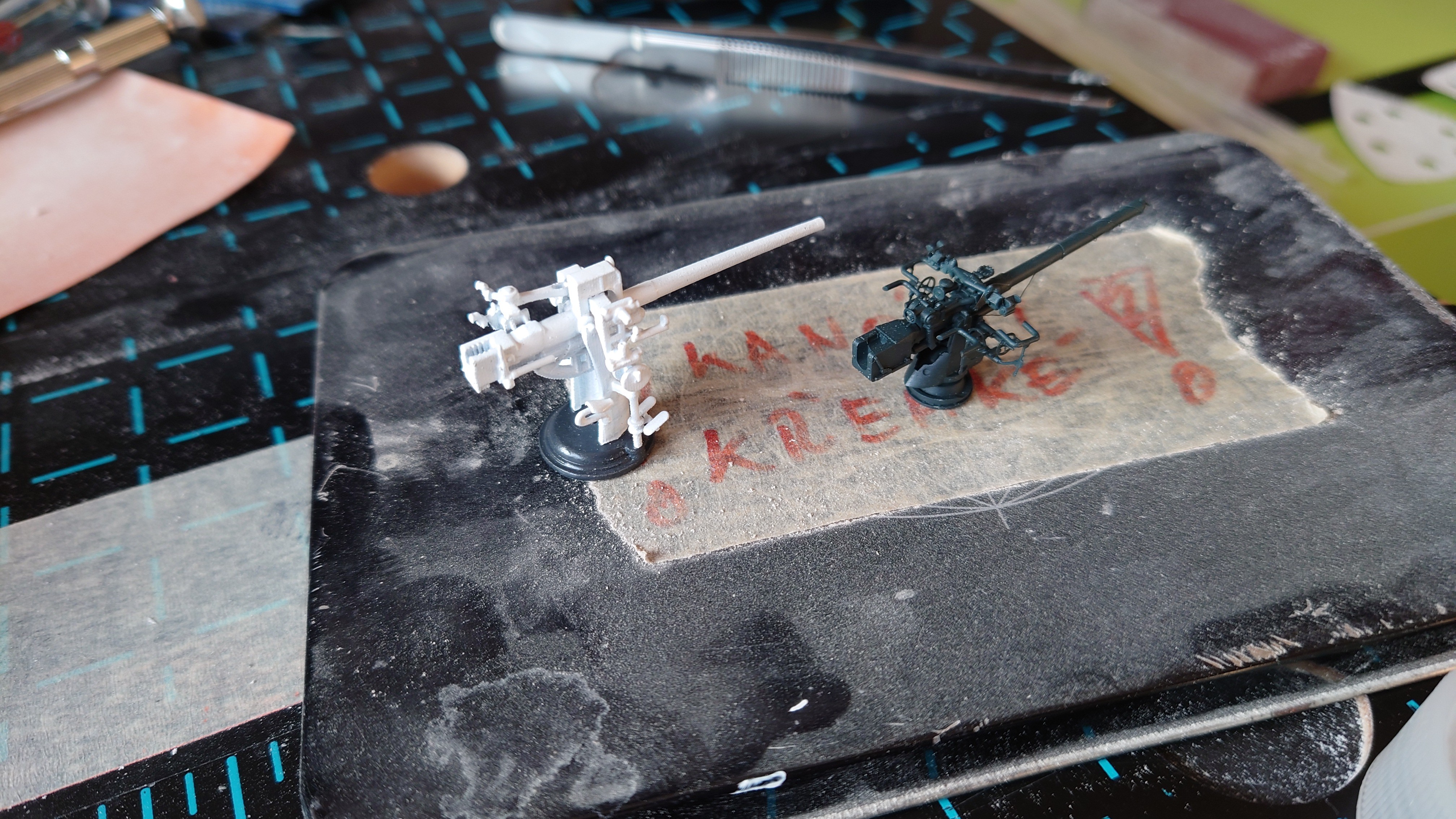

Poslední dobou, asi tak od podzimu pracuji na tištěném projektu, to není tajemstvím a spíše se snažím realisticky zhodnotit 3d tisk jako stavební technologii.
A jedno je jisté. Jen vytisknout (například barevným filamentem), nebo vytisknou a naplácat sprostě barvou je nesmysl. Chci-li mít model aspoň trochu hezký, rozhodně je potřeba se věnovat povrchovce, kitování, broušení a plniči (i několikrát). U SLA tisku je tomu také tak, jen se většinou vyhneme kitování.
Kdo kdy stavěl nějaký kit a chtěl jej mít hezký, kitoval a brousil jako mourovatý taky.

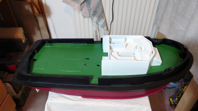

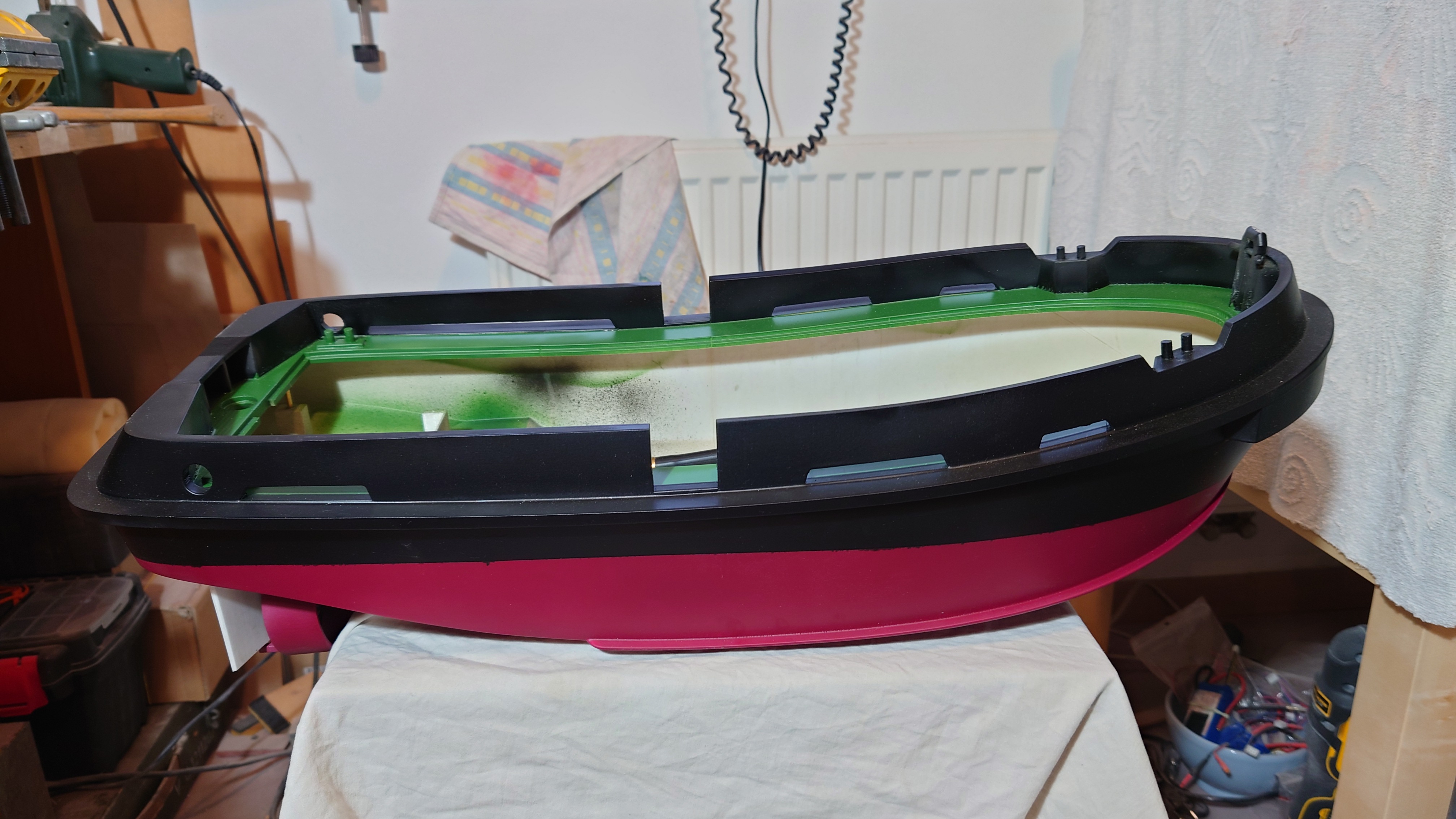

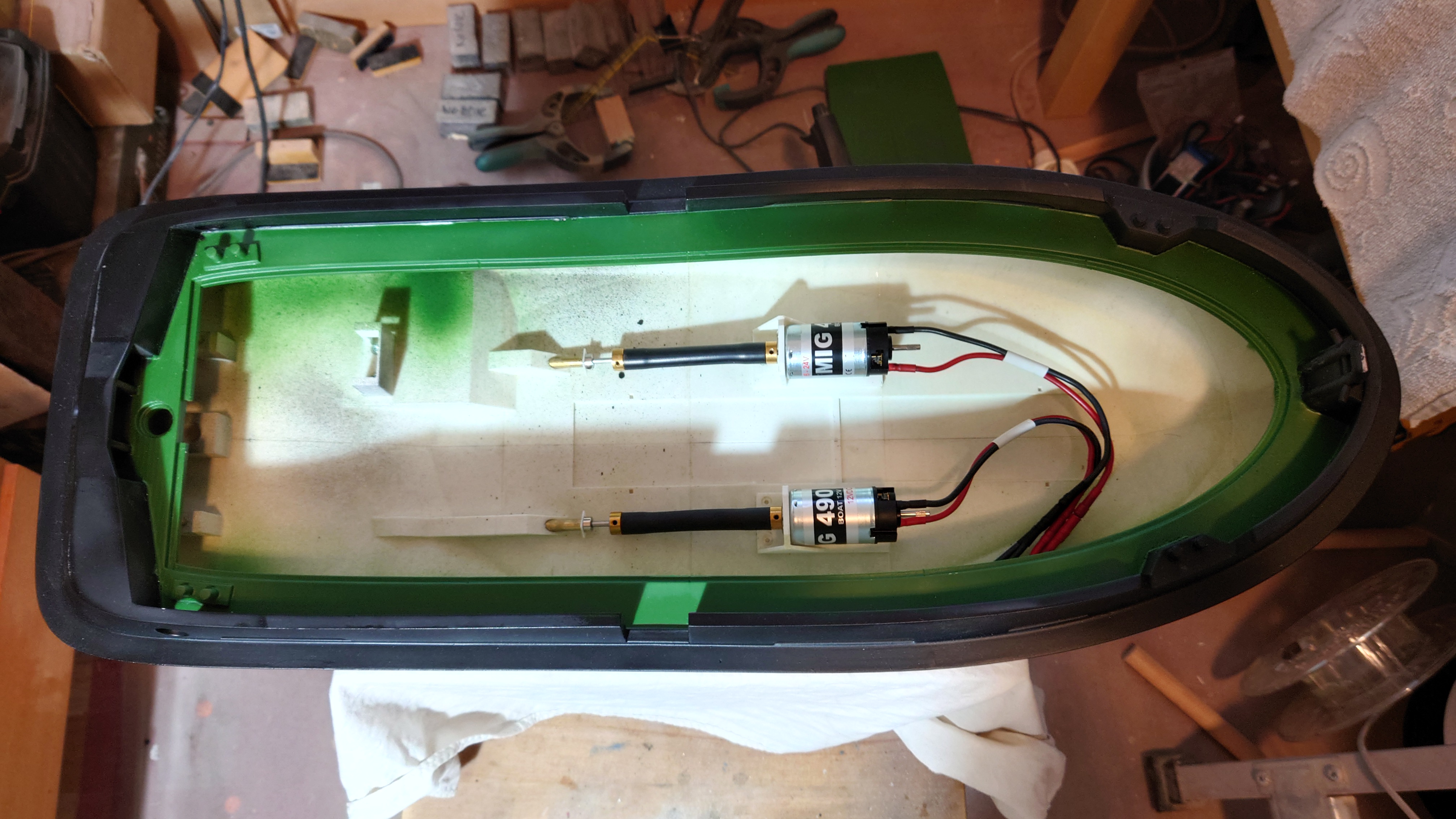

Abych nemlátil jen prázdnou slámu popíšu tu jednu takovou stavbu mimo plán.
Před nějakou dobou jsem si tak řekl, že děcka na Mikroklimě můžou ničit i něco jiného než mého cvrčka (Carol Moran) a Pilota24 (po částečné rekonstrukci). V tomhle jsem vždycky záviděl Ladousovi, ten přitáhl springoše, který vypadá že už to má 2x za sebou, nechá si ho vždy párkrát skoroutopit (protože do něj teče jak do necek bez špuntu) a vůbec to neřeší.
Takže jsem vzal PLA a začal tisknout Damena v nějakém měřítku. Tiskové podklady jsou dostupné na Printables. Není to kdovíjaký objev, už jsem jej vytištěný viděl i v různých velikostech. Změny měřítka jsem se rozhodl neřešit a vytiskl jak ho jak je. Z hlediska provedení má detailů jen pár, vše je hodně zjednodušené, avšak pohon a kormidla jsem si udělal dle sebe. Ne že bych nevěřil tištěnému kardanu a šroubům, ale... Takže tam jsou dva 50mm graupner šrouby (plácat sem mosaz mě ani nenapadne), hezky pasují do dýzy, hřídele a pouzdra (a vlastně i spojky) jsou MPJet. U jedné hřídele, no, asi jsem měl smůlu, protože je celkem dost křivá, asi výrobní zmetek. Ale to už asi nevyreklamuju. Když mě bude hodně štvát, vyměním ji.
Kormidla, respektive pouzdra os kormidel jsou z mosaz trubiček (originál počítal s tištěnými osami...uff), na osy je pak přes čepy přiděláno samotné kormidlo (respektive dvě kormidla). Tvůrce modelu nějak přdpokládal, že paluba bude přilepena k zádi a záď se bude nasazovat na trup a zajišťovat tištěným šroubem. Aspoň tak jsem to pochopil. Ani toto řešení se mě nezamlouvalo, takže paluba bude prostě sedět na výřezu vstupu do podpalubí, maximálně držená magnetem. Už před nějakou dobou mě Svenny říkal, že na trup aspoň dvě vrstvy plniče, vzal jsem si jeho radu k srdci a plnil. I trochu brousil. Ani s barvou jsem se neprděl, jsou vidět záteky pod maskovačku. Ale což, je to jen destrukční model pro děcka. I přesto ale má dobrých 60cm, takže špunti nebudou brejlit na hladinu a hledat něco schovaného za bójí.
Ještě to chce zkusit ve vaně a uvidíme kolik to sežere olova. O tom až příště.

Vanový test. Na motory 490 to pojede tak, že ani nebudu muset děckám omezovat plyn na vysílači.
Taky jsem to dovážil a na vodorysce to je hezkych 4,8kg. Naštěstí se nesplnily první hrubé odhady na 6kg.
Nicméně jsem narazil na problémek, jedna ze 490 je nějaká přidřená, po chvíli se přestala točit. Naštěstí mám z jiného projektu zásobu, takže motor vyměněn na 5 minut a ten přidřený bude rozebrán a zkontrolován proč začal blnout.

Nebyl to zrovna ten motor, ke kterému jsi připojil ohnutou hřídel?
Re: 3D lama se učí tisknout...
Ne, zrovna ten s rovnou hřídelí
Krom toho ty pružný elementy spojek to hezky tlumí, i když....mít na tom nějaký 20tis ot/min motor, bylo by to dost blbý.
Nicméně se mě zdá, že kluci v MPJetu mají poslední dobou nějaký problémy s hřídelemi, takhle křivou jsem od nich ještě nedostal.

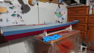

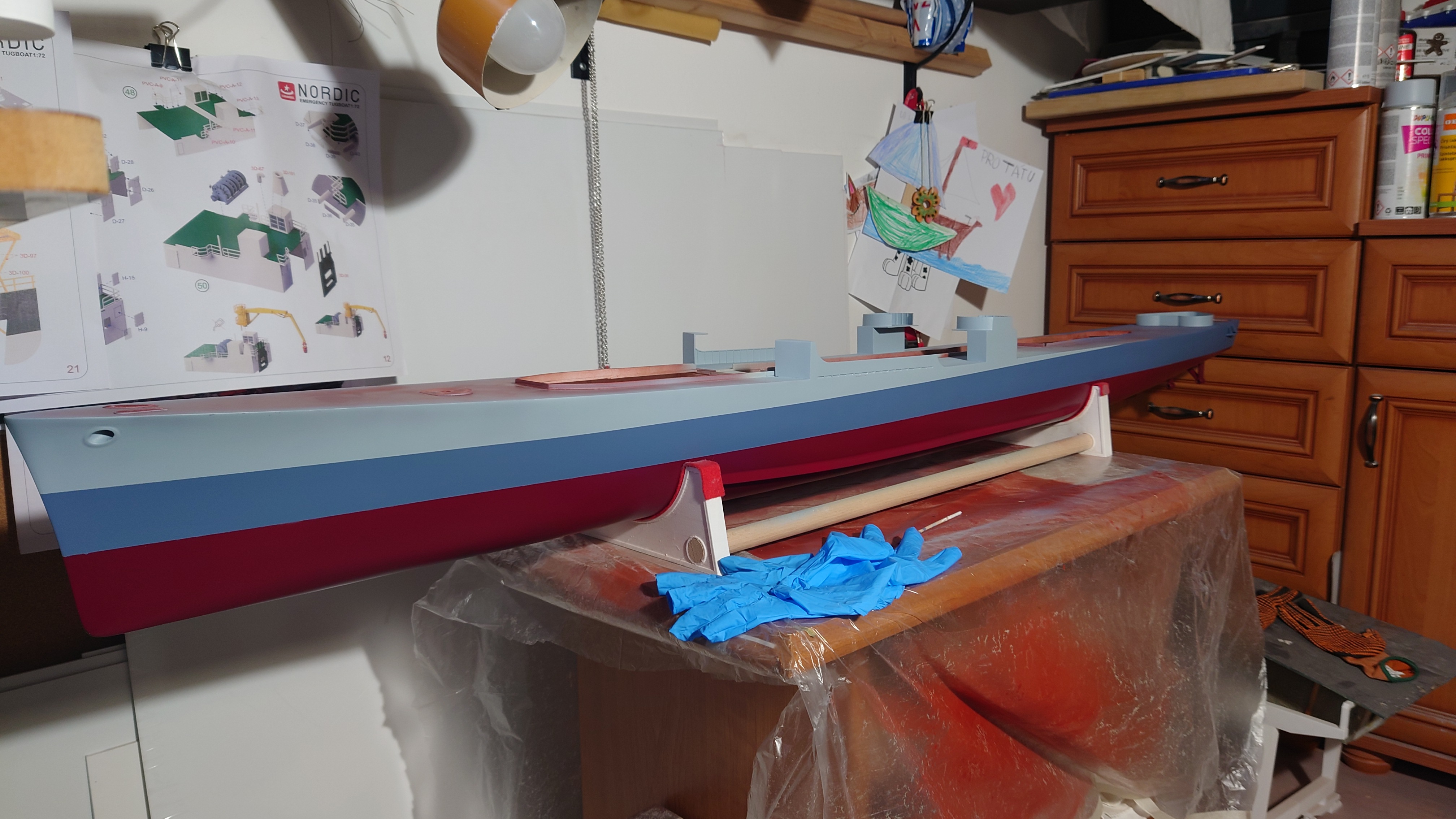

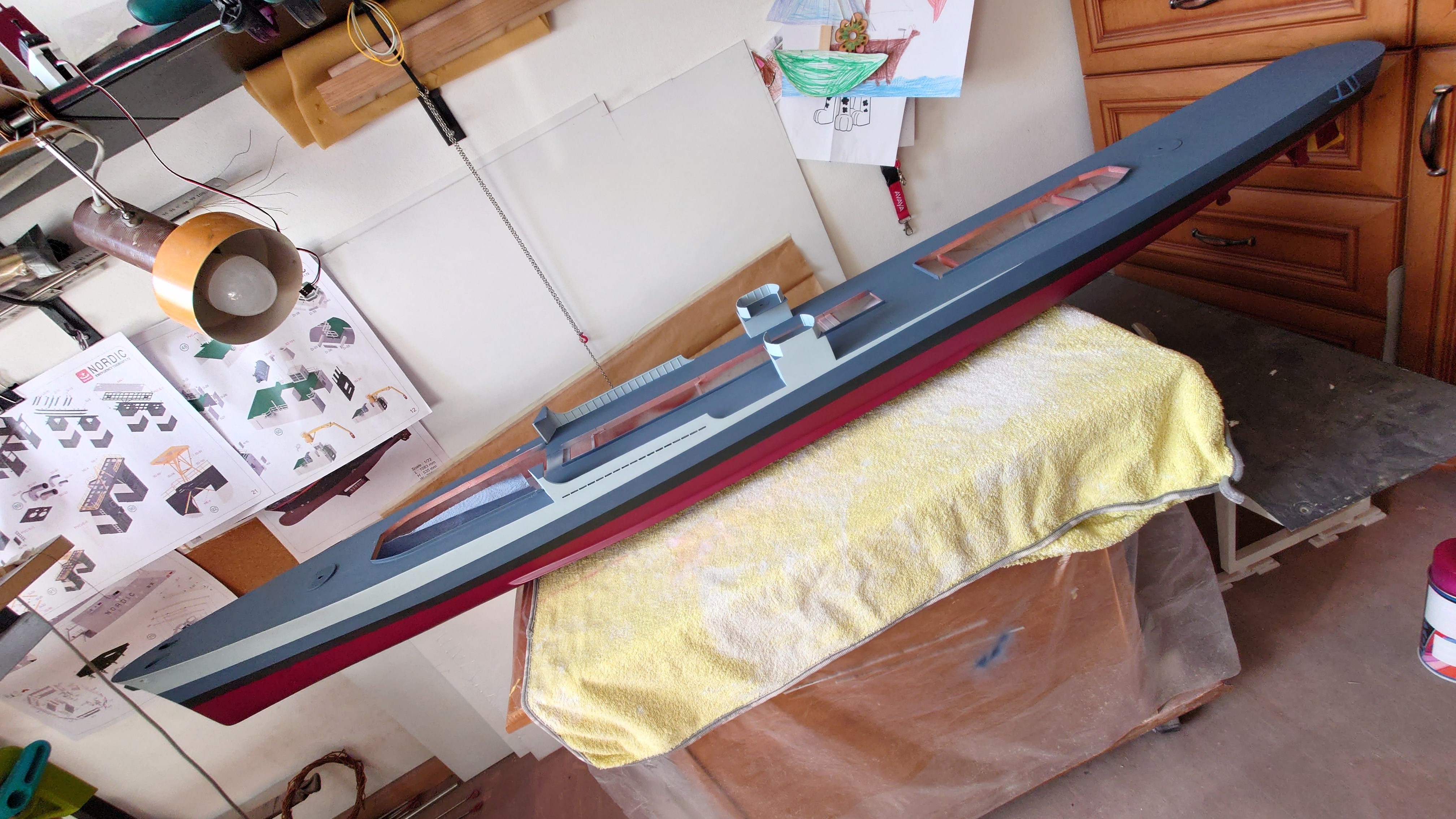

Sice moc nepíšu, ale to neznamená že se nic neděje. Naopak.

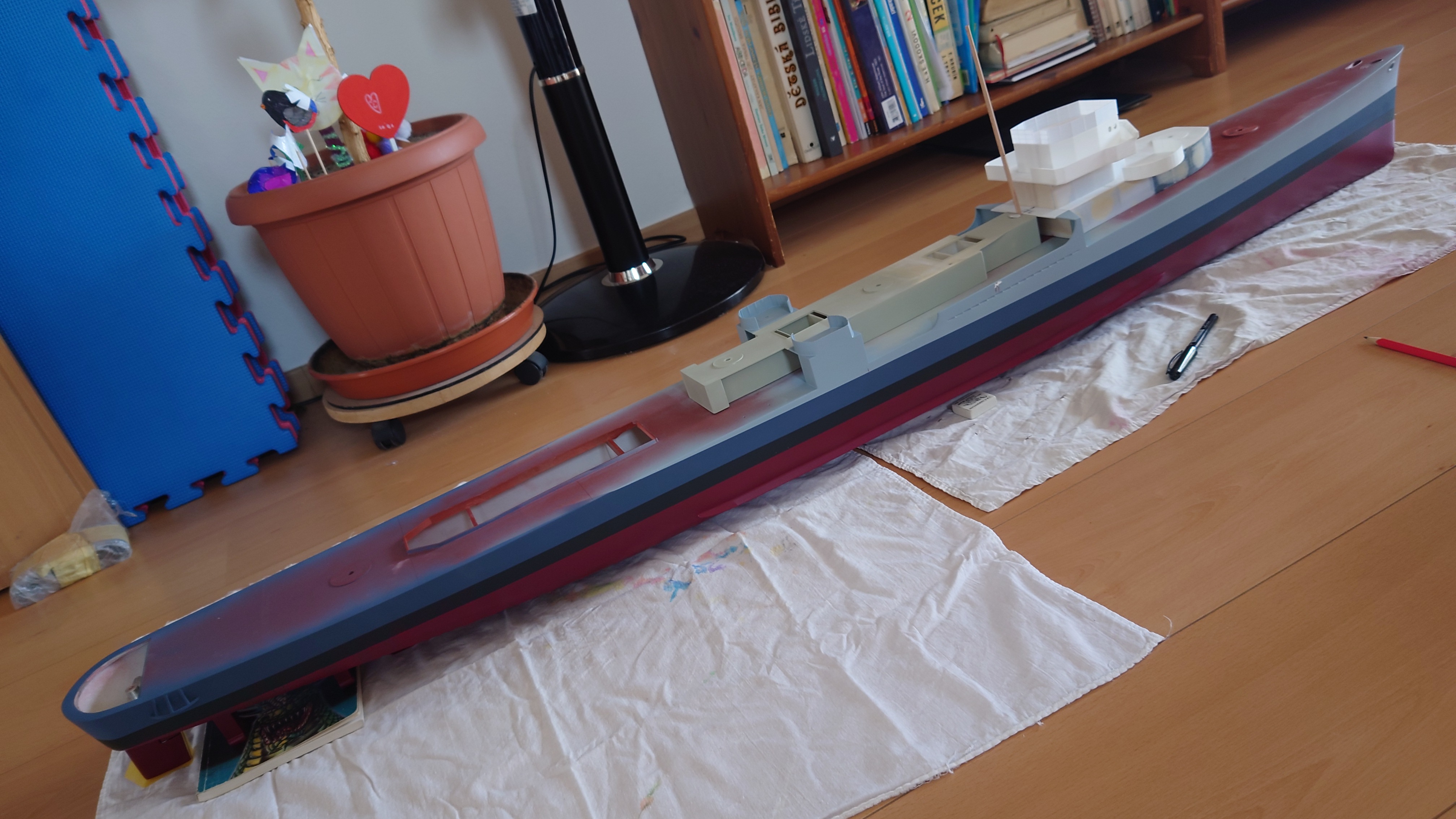

Tady je USS Rodger Young během barvení. Barvička pruhu je hezká, jen nevím zda není moc světlá. Ale což, jednou je, nechám to tak.
Ještě chybí černý pruh na rozhraní červená/modrá.

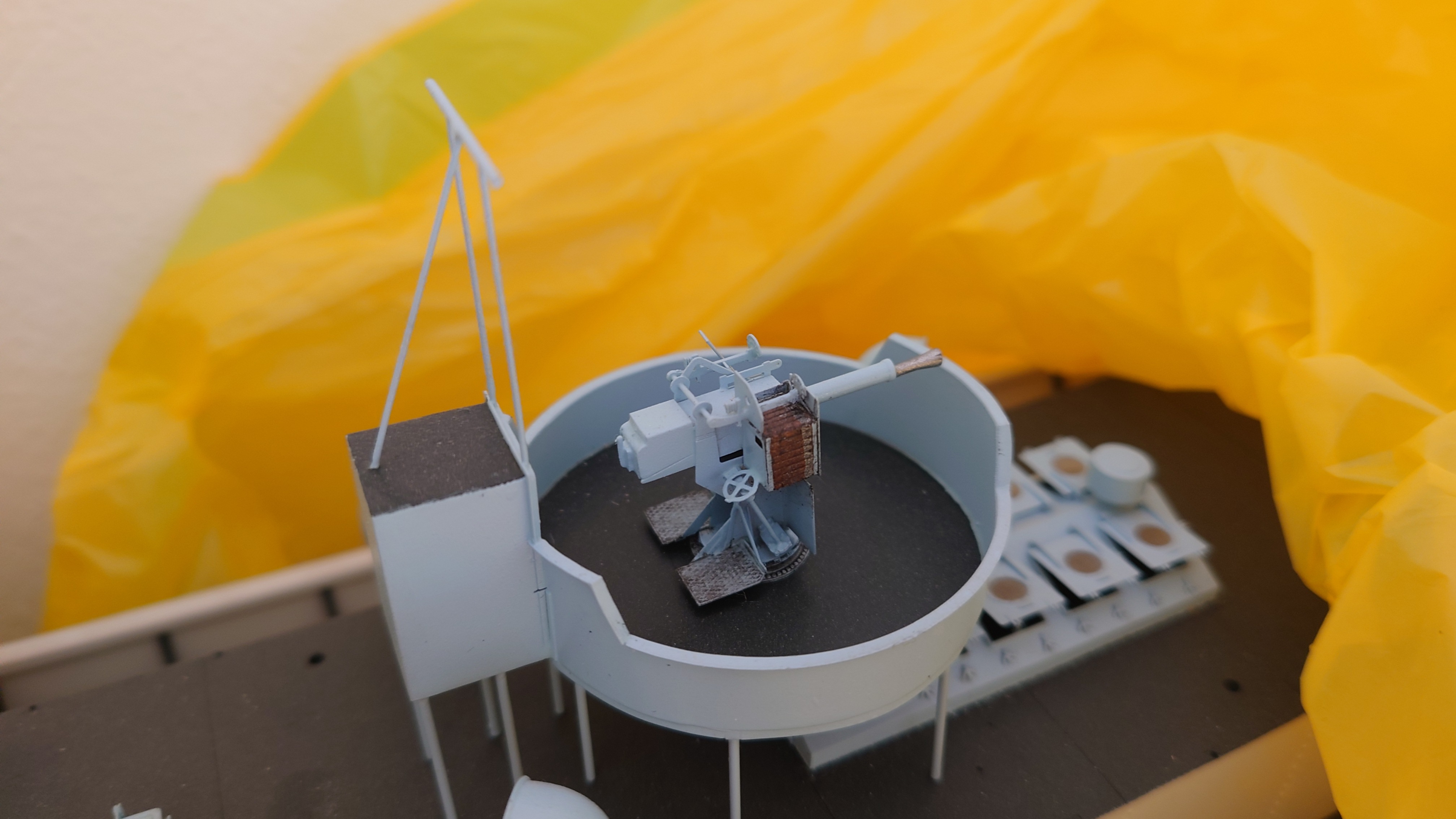

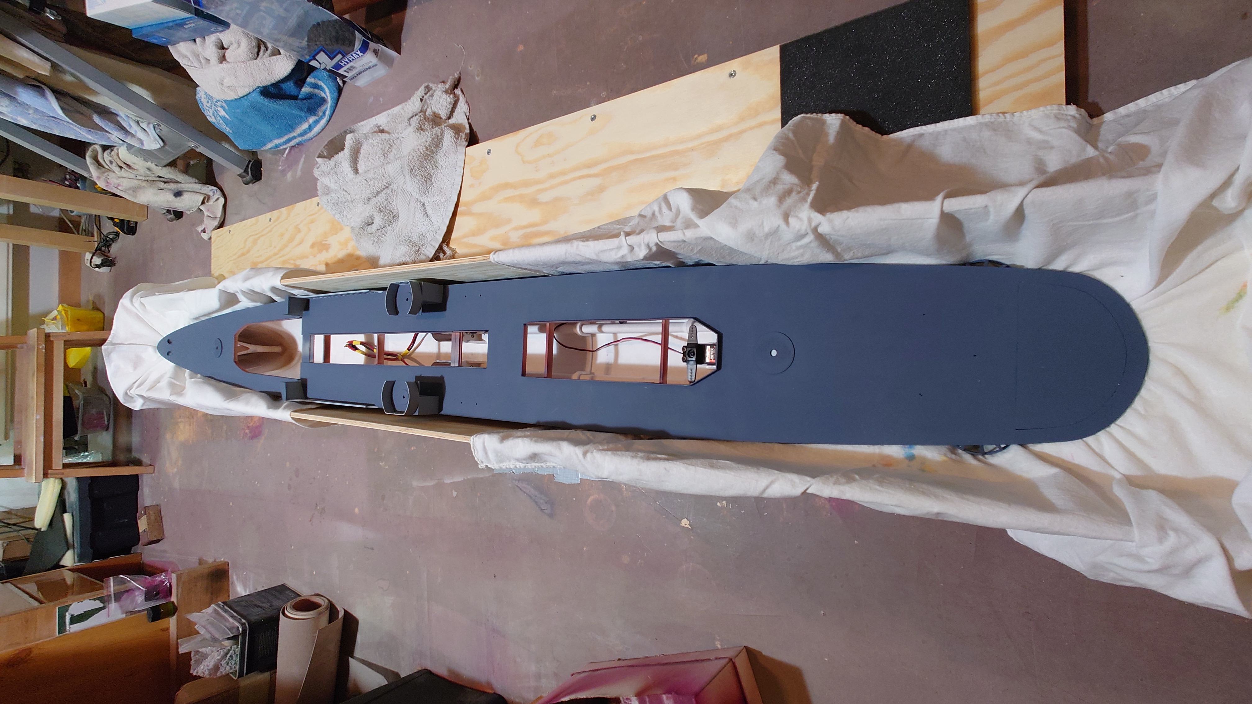

Stále se něco děje...třeba vyměřování pozice stožáru.
Dobrému oku neunikne několik drobných odtržení nástřiku maskovací páskou.

Mimochodem, test citlivostí očí na odstíny barev: modrošedý pruh na boku a barva na palubě - je to stejná barva či nikoliv?

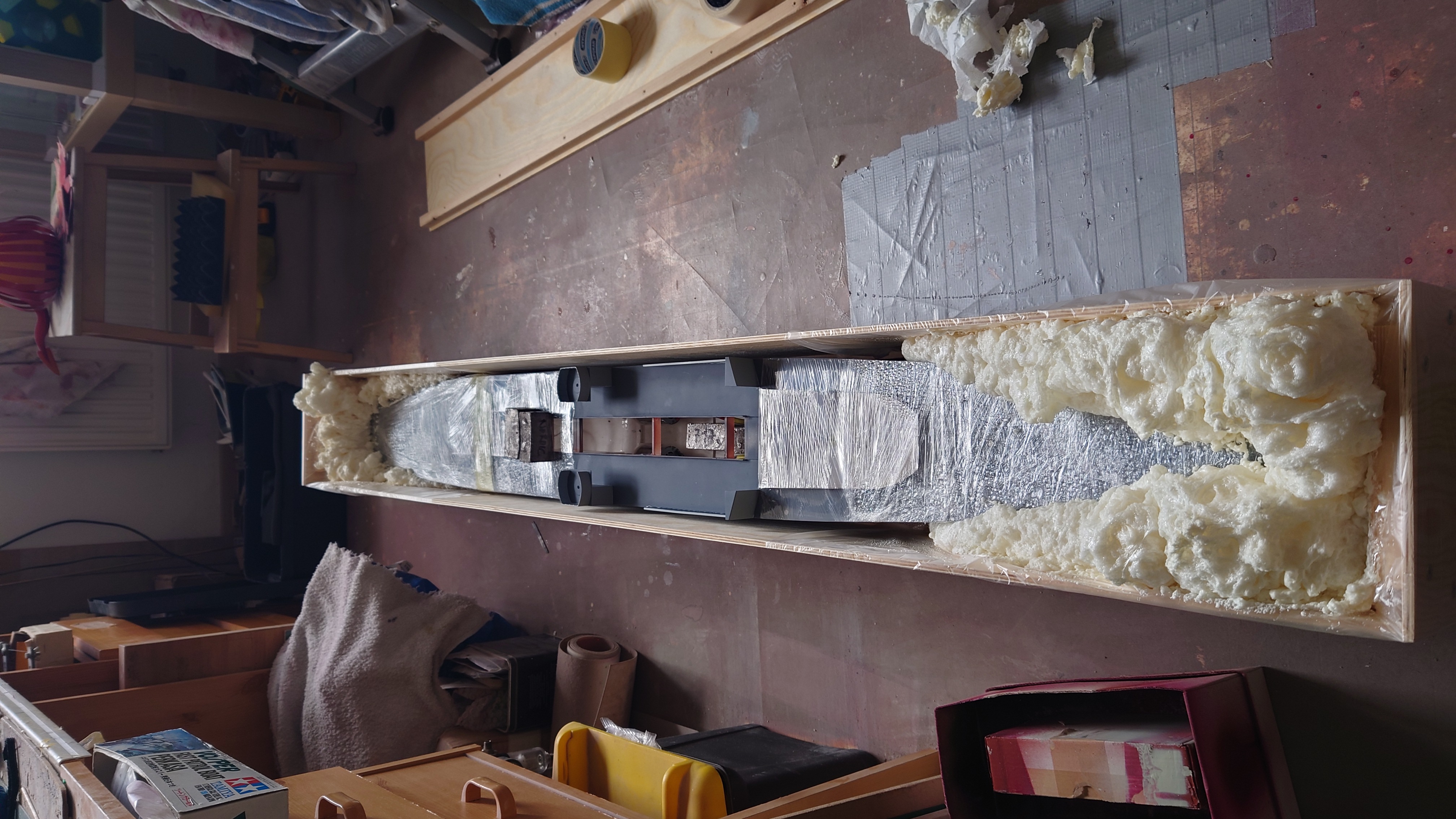

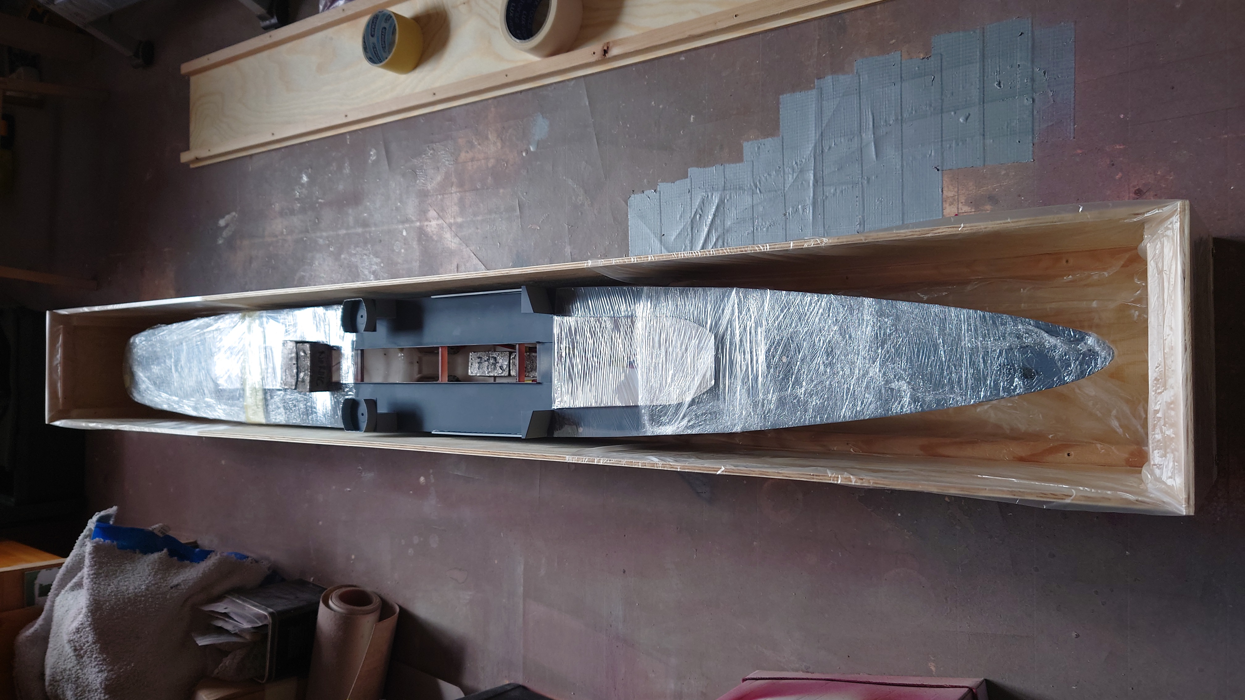

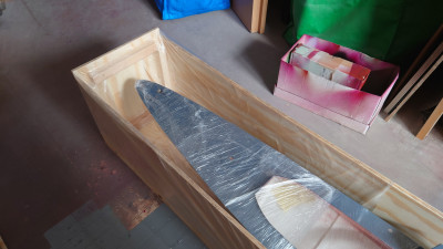

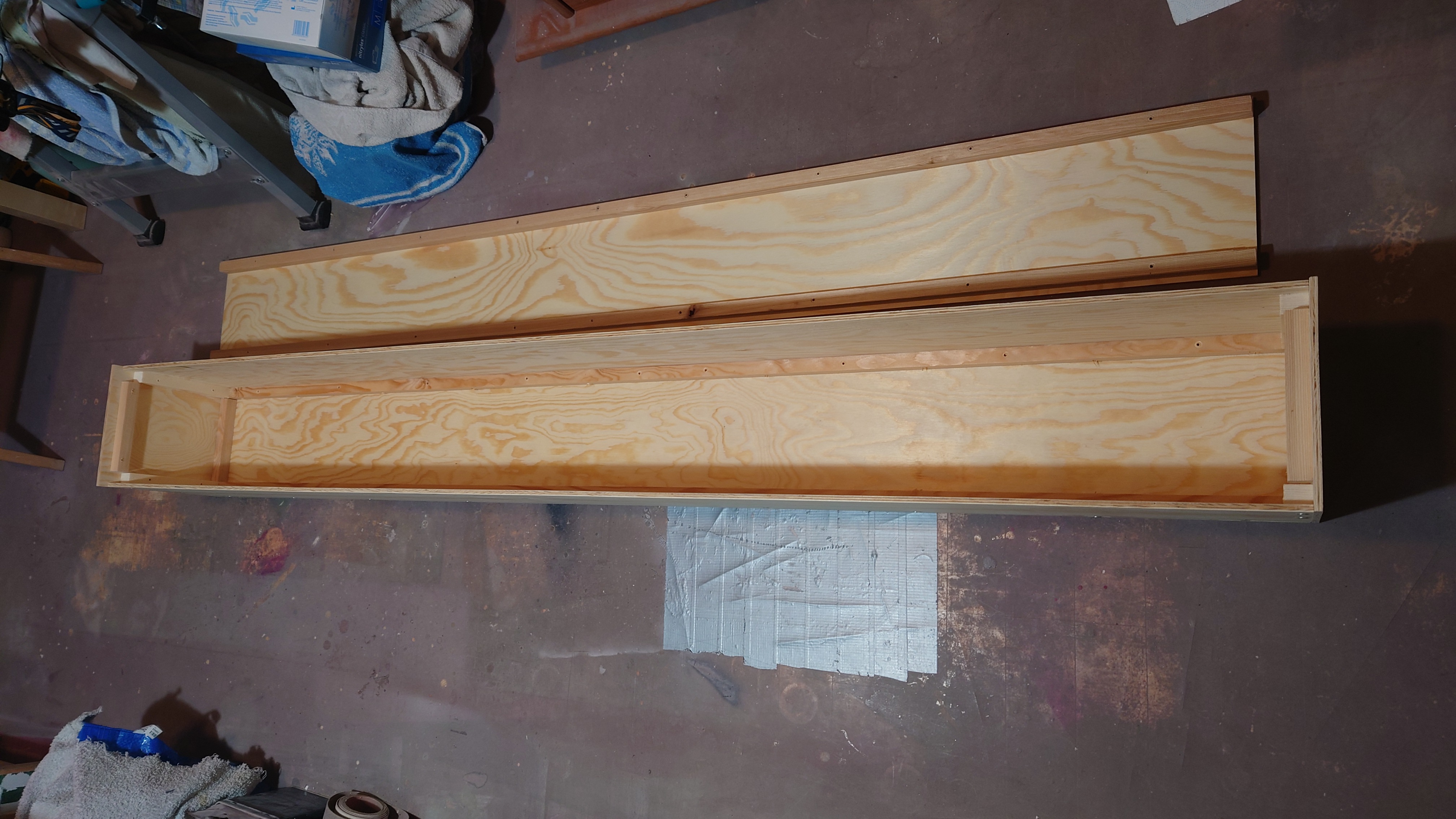

Nevím, zda jsem se sám neodchýlil od tématu vlákna....asi ano.

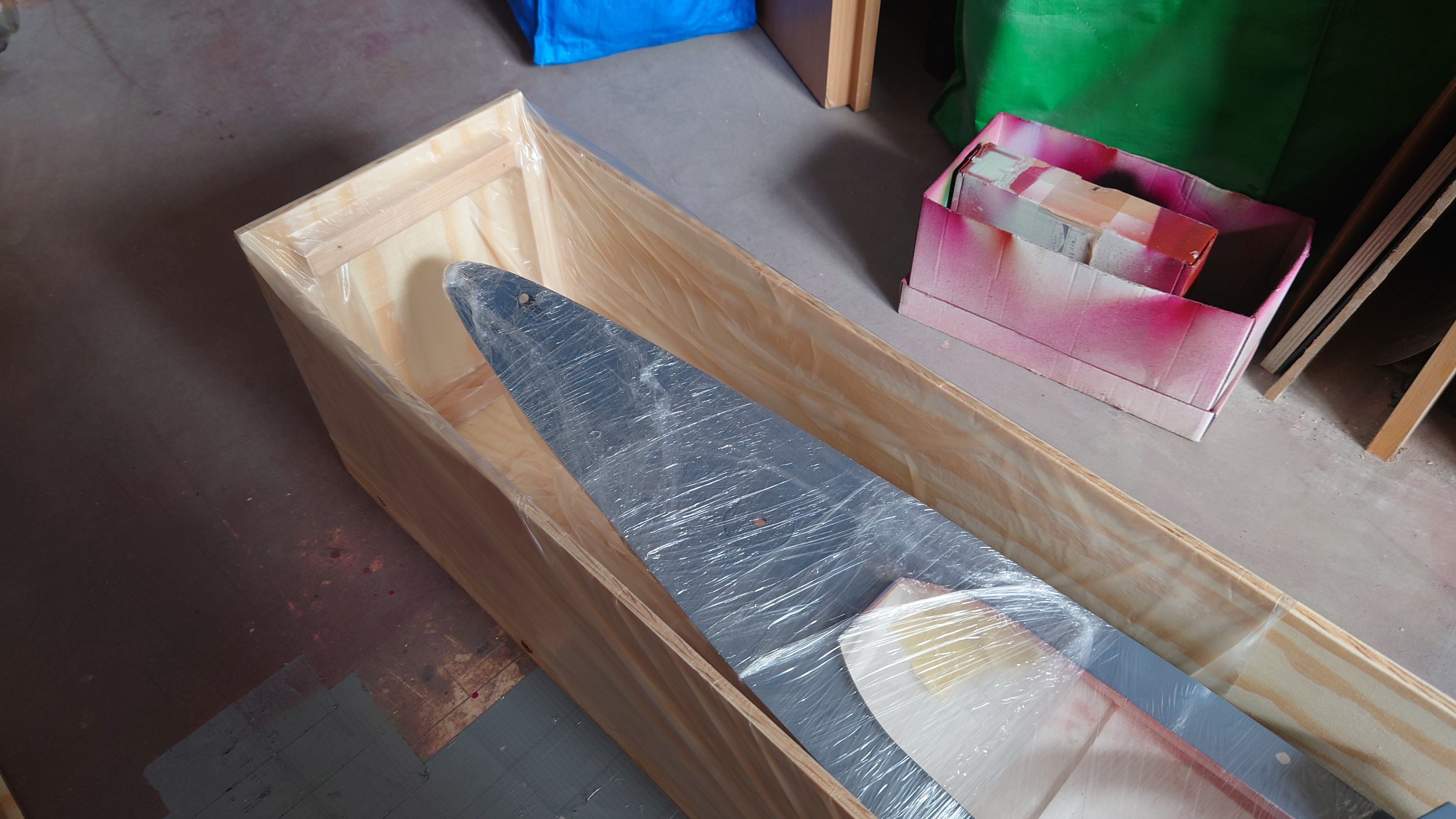

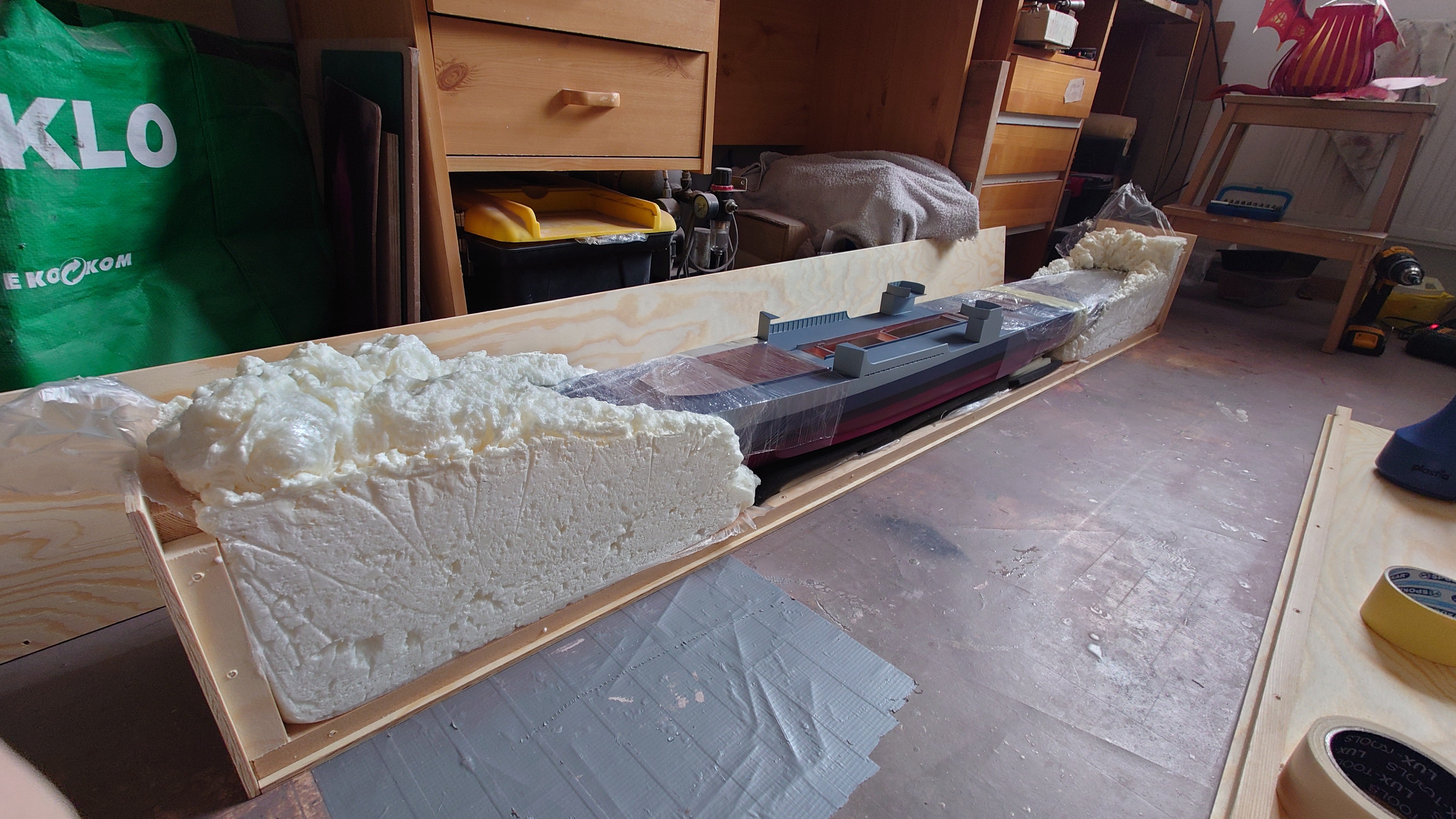

Avšak než vymyslím jak se vrátit, jestě bych rád ukázal jak jsem si dělal transportní krabici.
Je trochu robustnější, protože modely vozím na delší vzdálenost a navíc moje auto má celkem tvrdé pérování. Takže jsem udělal krabici z překližky. Aby v ní model nelítal jak čamrda, chtěl jsem na vymezení nějakou výplň. Ta je z montážní pěny.
Připravil jsem tedy trup i krabici, aby se k nim pěna nepřilepila. Pak přišla na řadu pěna, nízkoexpanzní. Jedno malé balení stačí. Nezapomenout rozprašovačem s vodou zvlhčit bednu a trup... A pak vyproštění modelu. Není to tak těžké jak by se mohlo zdát, krabice je na šrouby, takže jsem sunal boky a čela a šlo to ven úplně samo. Po ořezání a očištění ještě bude potřeba přidat látkovou vrstvu (nebo něco mezi pěnu a trup). A je hotovo. Tedy, jště nějaké drobnosti jako madla nebo očka na popruh...
Neboj, nepíšeš si pro sebe
. Ten nápad s montážní (?) pěnou se mi hodně líbí. Model sedí naprosto přesně, nic se "nekvrdlá".
Jinak pokud jde o ty odstíny paluby a boků. Já bych podle oka tipnul, že je to tentýž odstín.
Jistý si tím na 100 % nejsem, protože stačí trochu jiný úhel dopadu světla a stejná barva vypadá trochu jinak...

Jinak s tou montážkou, není to nic nového ani převratného, jen aplikace. Navíc nevím, zda třeba dlouhodobě se nebude z montážky vylučovat nějaká složka, co by naleptávala trup, proto (mimo jiné) dávám mezi pěnu a trup látku (až když je pěna finálně ořezaná a zadvrdlá) .
Napřáklad u některých přístrojů je povrch takový hezounky sametový, ale po pár letech je to taková lepivá blbě umytelná žvejkačka.
Montážku jsem zkoušel aplikovat i jiným způsobem, nafoukal jsem ji do igeliťáku, dobře zavázal a model na to posadil, nefungovalo to, nebyla vzdušná vhlkost na napěnění a vytvrdnutí. Tak jsem to obrátil a chráním trup a krabici, pěna je volně, aby vytvrdla a abych ji mohl ocákávat rozprašovačem.
Tahle metoda se dá použít během stavby, dokud nejsou srandičky na palubě, zábradlí. Pak je to naprd.
U malých lodí mám krabice s víkem a odklápěcí boční stěnou, pozici trupu fixuje akustický molitan (ten s těmi hrbolky), ale u takhle dlouhého trupu jsem volil pevnou vanu, kam trup posadím a on se zafixuje. kdybych byl schopen jednoduše a přesně vyřezat XPS polystyren do tvaru trupu (negativní forma), použil bych asi to.

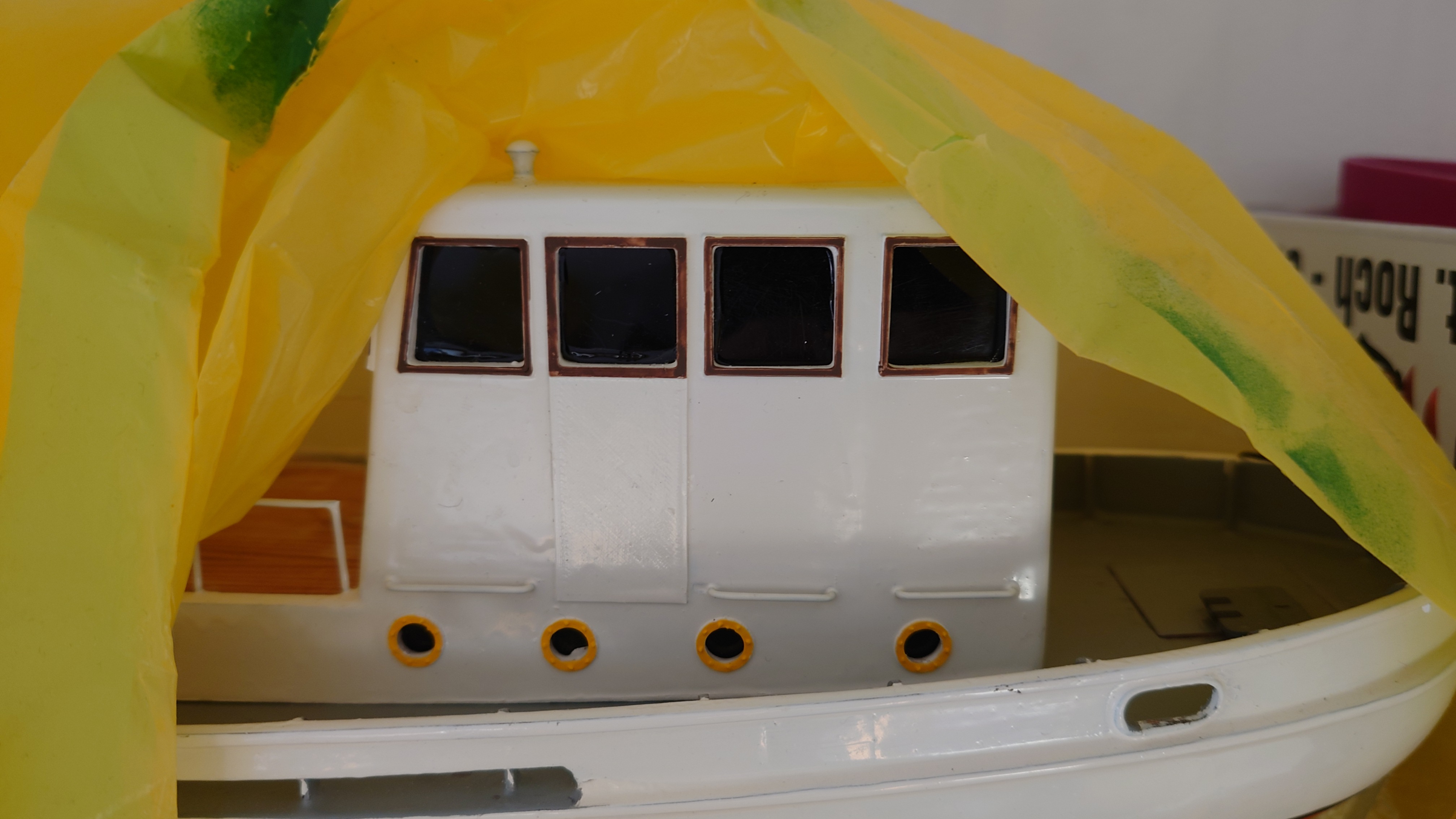

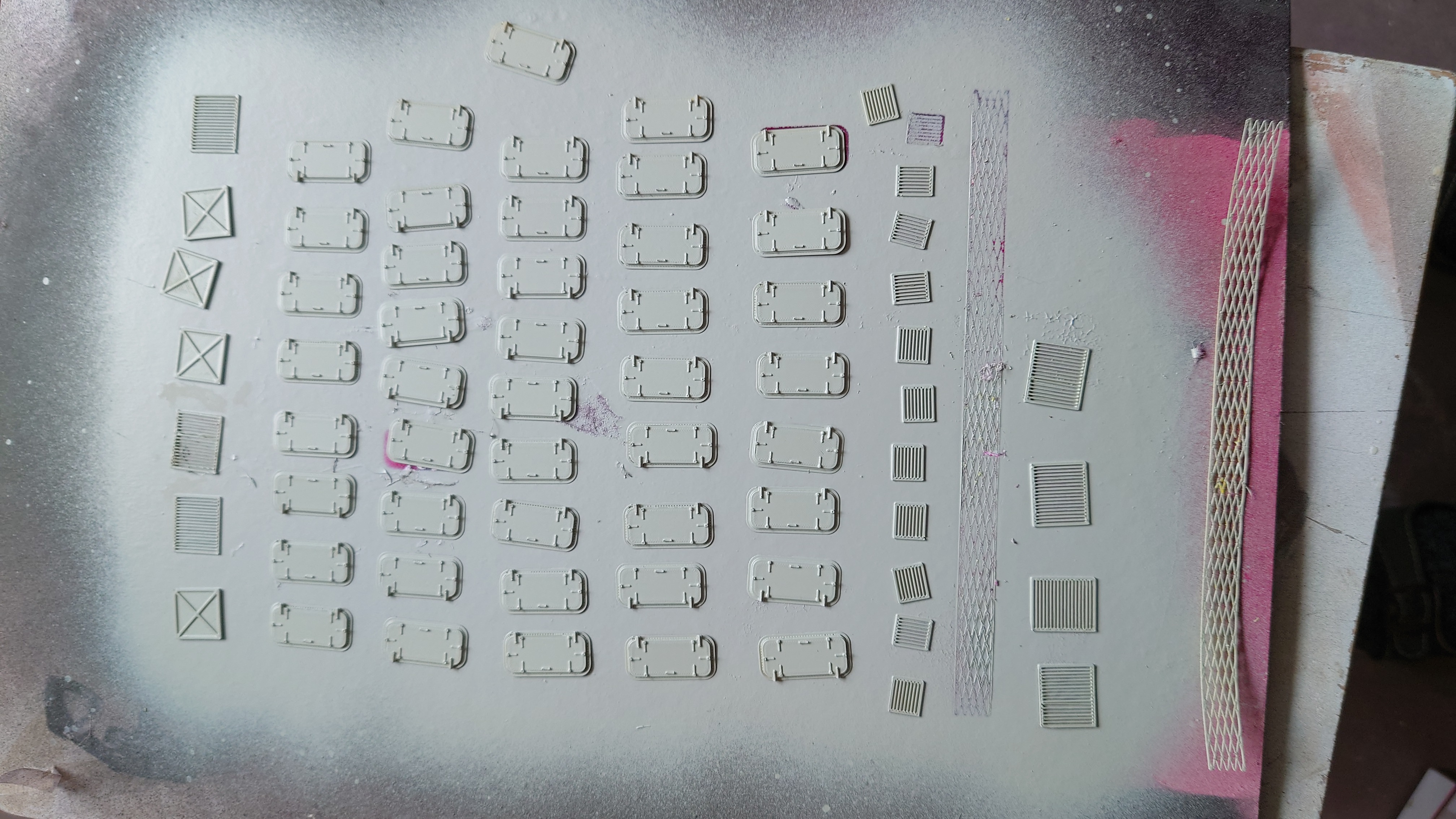

Zas krapet tisku - dveře tištěné tryskou 0,25 a o výšce vrstvy 0,12mm
Taková zajímavost dole - zkusil jsem si namalovat (v tinkercadu; byla tam dobrá předloha) ochannou síť, stejně jako je na předloze. Výška 1cm, tloušťka 0,3mm, stejně jsou tlusté i čáry mezi lichoběžníky. Zde je prototyp. Rovnou jsem ho zkusil i ocáknout plničem, ale přilepil se mě k podkladu a trochu jsem ho potrhal. Změním postup barvení toho dílu.
Sítě jsou tam skoro všude, viz:
...a pro rejpaly, dokonce i na fotkách z 2.sv.

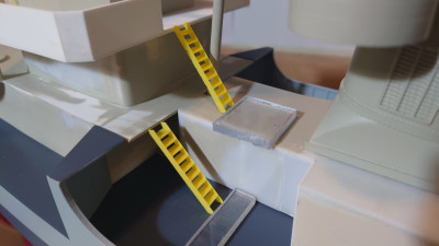

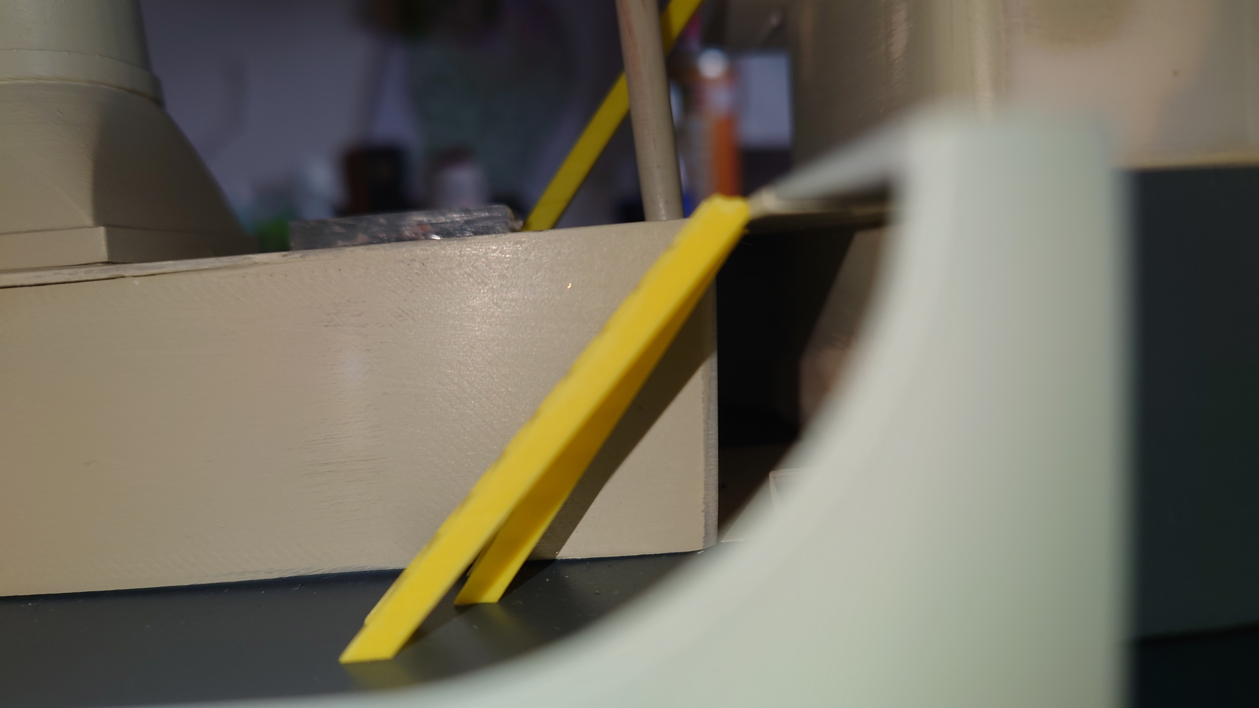

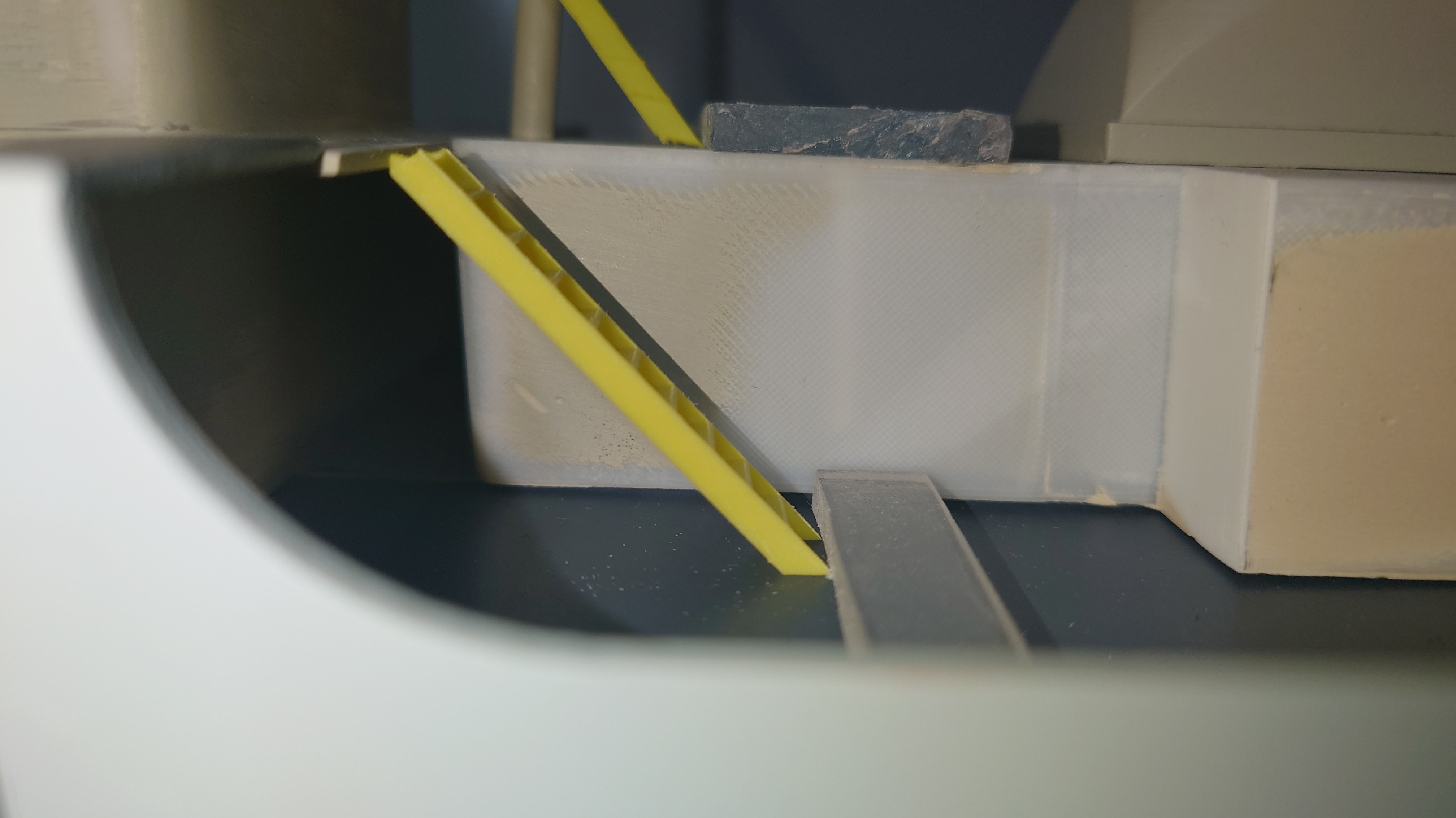

Dnes další drobnost. Schody. Nekreslil jsem je, jen zkanibalizoval jiné již nakreslené. V tiskových datech nejsou, autor je v rámci zjednodušení úplně vynechal.
Rozměry taky přesně nevím, takže pokus-omyl. Bohužel se mě tyhle zdají, že úhel schodů vůči palubě je špatný, na předlohách jsou schody více příkré. Asi chtě nechtě budu muset malovat.
Nakreslil jsem úplně nové schody.
Úhel je lepší, ale jak to v originále...v tomhle nejsou ani publikace moc nápomocné.
Pro inspiraci bys mohl použít asi výkres na str. 47 v "Anatomy of the Ship - flower Class Corvette Agassiz", ne?
Tam jsou kreslené dost strmé.
Dobrý tip, díky, zkusím kouknout, publikaci elektronicky mám. Ještě jsem uvažoval, zda není/nebyl nějaký předpis nebo zvyklost o strmosti schodů. Ale nejspíše ne.

Někdy je to "radost" něco hledat, ale naučil jsem se kreslit ve Fusionu schody

Už jsem udělal úpravy, zkusím vytisknout a porovnat.
Taky jsem provedl panenskou plavbu, první zkoušky na vodě. Krapet jsem to musel vyladit na místě, ale rozhodně je to chrt. Jen s tou obratností to je horší. Něco zachraňují protitahy. A vzhledem k tomu, že na palubě už byla většina toho těžkého, tak i stabilita byla dost dobrá. Nejspíše by to sneslo i Labe...
