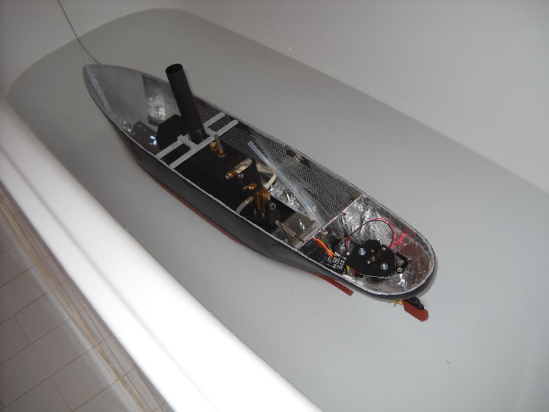

Začátkem listopadu 2018 se mi podařilo experimentální parník připravit k provozním testům a cíl se zdál na dosah. Uspokojení mi však poněkud kazil fakt, že se stavba proti původnímu plánu dost opozdila a teplé roční období dávno pominulo. Zůstávalo tedy otázkou, zda se mi ještě letos podaří vyplout. V chladném podzimním počasí jsem odmítal neuváženě riskovat a na zkušební plavbu jsem se hodlal vydat pouze se spolehlivě fungující lodí, prověřenou testy na suchu.
Nejprve došlo ke spuštění plně vybavené lodi na vodu ve vaně, aby se ověřil výtlak a stabilita. Naštěstí se nekonalo žádné nepříjemné překvapení a stabilita se dle předpokladů jevila jako výborná. Trup se při vychýlení energicky vracel do vzpřímené polohy a to i z pozice, kdy se voda téměř přelévala přes horní okraj boků. Při tom nezáleželo, zda byl kotel prázdný či plný vody, rozdíl v projevu nebyl pozorovatelný. Improvizované upevnění kotle se též osvědčilo, topeniště drželo pevně na svém místě i při nejprudších výkyvech. Plný výtlak lodě se vším vybavením a vodou v kotli dosáhl cca 3,8 kg. Trup byl přitom ponořen pár mm nad konstrukční vodorysku. Vanové testy tedy skončily naprostým úspěchem.
Poněkud složitější byla situace v případě ostrých zkoušek provozu strojovny zabudované do trupu. Situaci komplikoval nepříjemný vítr, alespoň však tím byly prověřeny i náročnější podmínky. Jak jsem zaznamenal již dříve při zkouškách samotné strojovny, vítr je věc dvousečná a může plamen buď sfoukávat, anebo rozdmýchávat (na kontextu situace závisí co je žádoucí a co ne). Tuhý líh se obecně zapaluje špatně a při větrných poryvech k tomu bylo třeba opakované aplikace lihu kapalného. Jakmile se však tuhý líh dostatečně rozhoří, už tak snadno uhasit nejde a vítr jeho plamen spíš posiluje. Co je však záludností dané strojovny, že plamen není v topeništi bezpečně uzavřen, ale může být vyfoukáván skrz větrací otvory ven (nežádoucí jev, teplo plamene tak jde pryč od kotle a v okolí strojovny vzniká riziko požáru). Přesně taková situace nastala i v průběhu mého testu avšak bez známky čehokoli podezřelého. Protipožární ochrana trupu tedy zřejmě funguje dobře. Rovněž zahřívání trupu od pracující strojovny je s velkou rezervou v přijatelné oblasti. Dno pod strojovnou bylo na dotek teplé (ve vodě bude účinně chlazené) a boky trupu kolem strojovny pouze mírně zahřáté. Vlastní upevnění strojovny v trupu se přirozeně zahřívalo více, ale stále v normě (na šroubech šel udržet prst).
Horší to bylo s prací strojku. Po připojení na hřídel šroubu se rozbíhal i točil znatelně méně ochotně než naprázdno, evidentně ho něco brzdilo. Jako hlavní zdroj problémů bylo identifikováno spojení hřídelí. Pokud by vše leželo v jedné přímce, zřejmě by pohon pracoval uspokojivě. Ovšem hřídele šroubu a stroje nejsou zcela souosé (jedna výše nade dnem než druhá) a spojovací hadičky mají s ohybem (byť jen docela mírným) evidentní problém. Zřejmě by to chtělo kardany, ozubená kola apod. řešení. Původně jsem chtěl kvalitnější spojení hřídelí dořešit až později a nyní aplikovat pouze improvizovanou náhražku, aby se již neztrácel cenný čas a stihlo se vyplout, než udeří zima. Za daného stavu však nechci s lodí zbytečně hazardovat a v případě poruchy ji pak obtížně lovit ze studené vody. Zkušební plavba tedy musí zatím ještě počkat.

Nevím jak jsi hodně zkušený, ale my jsme jako děti používali v EX-500 spojení buď hadičkou od ventilku, což by zde asi nepřipadalo v úvahu, ale třeba jsme na hřídel i na hřídel motoru namontovali měděné elektrikářské svorky( zbavené černého plastu) ohnuli jsme dva dráty jako kliku a spojení bylo hned. Pokud se s tím nehodláš účastnit závodů a přistávacích manévrů, nebude problém s nerovnými hřídelemi.
PetrP
Příspěvky: 1130
Re: Experimentální parník
Příspěvek od PetrP »
Dík za podněty. Něco takového mě také napadlo. Spojení gumičkou od ventilku znám, kdysi v modelářských začátcích jsem použil, ale moc se neosvědčilo (moc nevydrží a rychle stárne a praskne). Zde by to opravdu nepřipadalo v úvahu, už jen z hlediska velikosti (hřídele v parníku jsou průměr 3-4 mm). Později jsem si osvojil právě ty silikonové hadičky, které se mi poměrně osvědčily. Mám i zkušenost, že zvládnou překlenout mírný ohyb. Jenže to byly vždy případy menších modelů a použité hadičky byly slabší. Ty zkoušené v parníku jsou silnostěnné, méně poddajné, na rovný spoj by byly OK, ale v ohybu už je to problém. Možná by stačilo je nahradit poddajnějšími (pokud se mi podaří něco vhodného najít doma či někde sehnat), ale zas to nesmí být měkké moc, přeci jen se zde musí počítat s poněkud větším točivým momentem, než u mini lodí.
Spojka na principu ohnutého drátu je mi také dlouho známá, ale nemám přímou zkušenost, nikdy jsem nepoužil. Pokud by šlo jen o spojení dvou hřídelí svírajících určitý úhel, byl by to jistě námět k vyzkoušení. Ovšem v mém případě to není tak snadné. Hřídele jsou rovnoběžné, ale s menším výškovým rozdílem. K jejich spojení to chce mechanismus na způsob kardanu (to řešení se spojovací hřídelí a dvěma hadičkami je právě takovou improvizací). Pokud by se místo hadiček použily drátové spojky, zůstala by ta spojovací hřídel viset ve vzduchu. Muselo by se řešit její uchycení (nějaké ložisko, lépe dvě), musel bych si s tím více pohrát, jenže zrovna není moc čas na delší vývoj. Proto rovněž zkoumám, co vhodného by se dalo koupit (za přijatelnou cenu). Čas jsou také peníze.

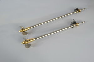

Nakonec už jen jak jsem řešil hledání toho správného stoupání šroubu pro co nejlepší využití otáček parního stroje a zároveň odpadá nutnost reverzace chodu stroje. Je to komplet hřídel se šroubem s možností změny stoupání zhruba 45 stupňů na obě strany. Stačí pak použít servo místo pro reverzaci otáček pro ovládání stoupání.
Naposledy upravil(a) jakub37 dne úte lis 13, 2018 00:06, celkem upraveno 1 x.
jakub37
Příspěvky: 16
Registrován: pon říj 08, 2018 10:23

Ten stavitelný šroub jsi pořídil kde? Nebo jsi ho vyráběl?
Díky za odpověď.
jakub37
Příspěvky: 16
Příspěvek od jakub37 »
Nevyráběl, koupil jsem ho na Ebay, maji ho tam pořád jako Koupit hned. Asi z důvodu vyšší ceny, aby podpořili prodej, udělají občas aukci od 50 Euro a mě se podařil koupit za 56E. Vyrábí celkem 4 druhy.
https://www.ebay.com/itm/Microcosm-P1-V ... 1904938782
