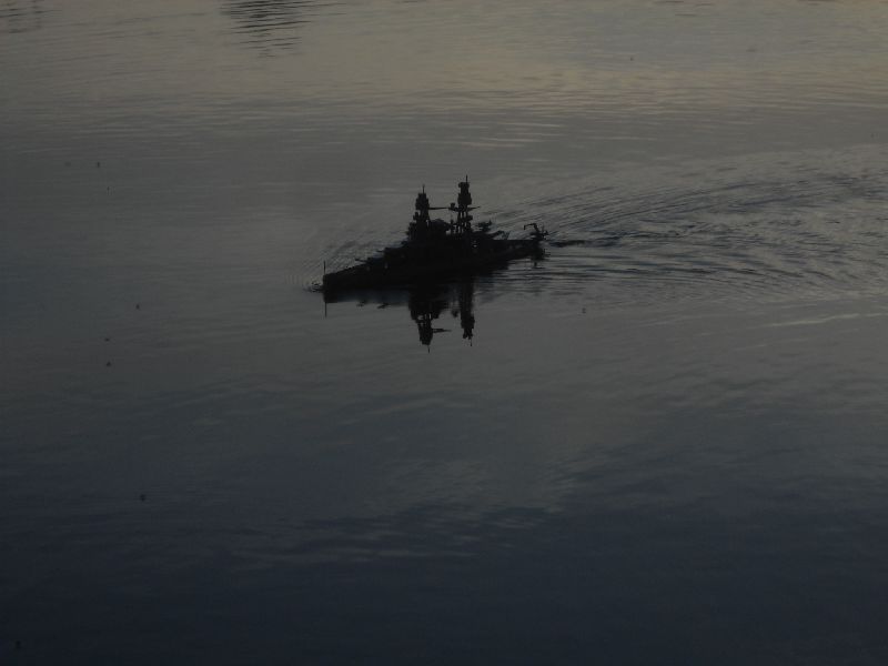

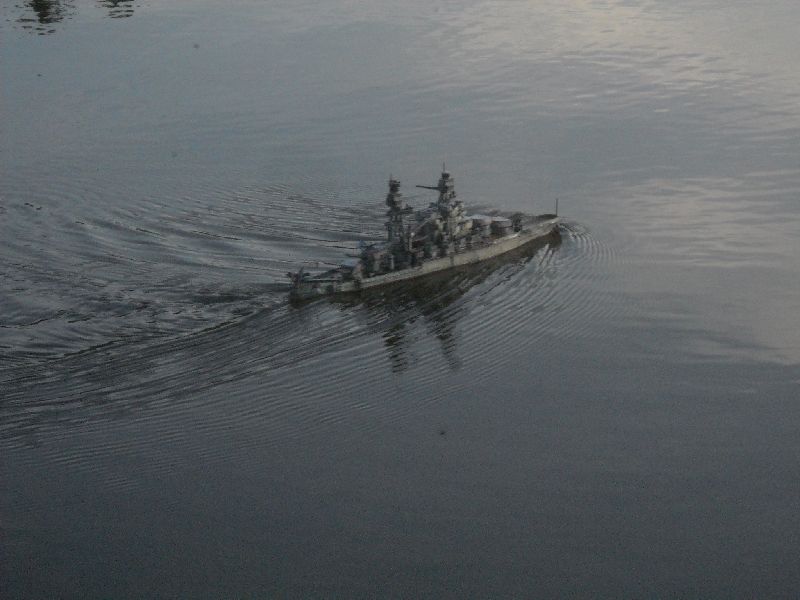

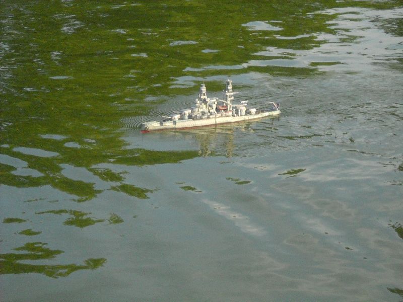

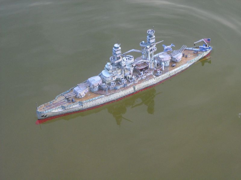

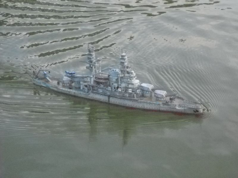

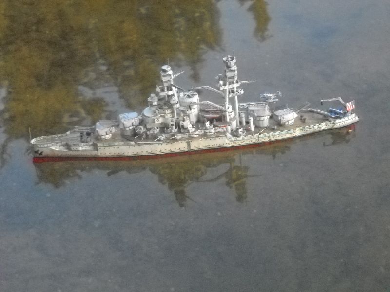

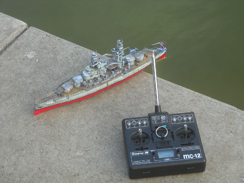

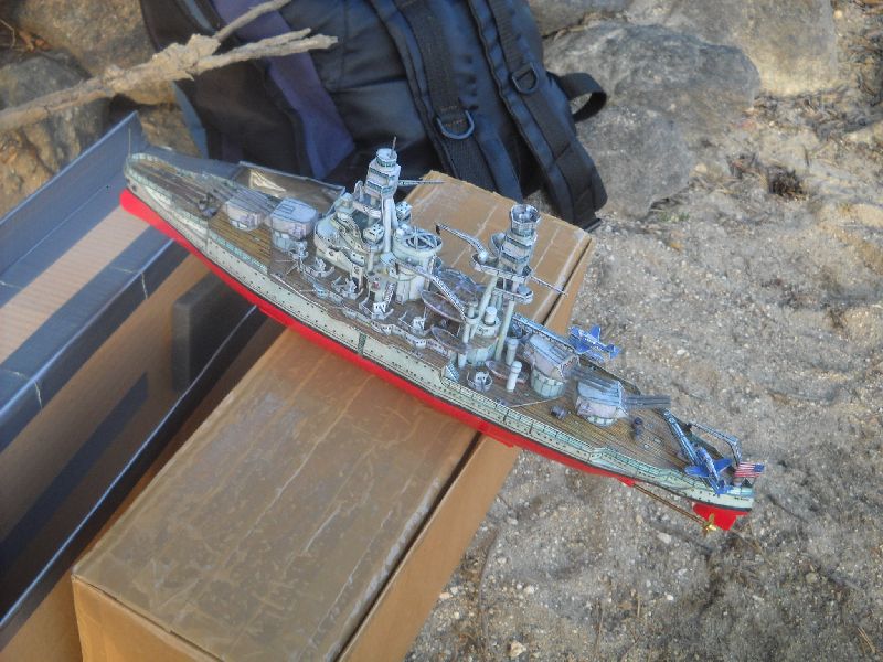

S příchodem jara Arizona zahájila svou první sezónu v činné službě. První plavby jsou pochopitelně testovací, na každé nové lodi je třeba vychytat případné problémy a zvyknout si na její provozní charakteristiky. Zatím se objevily dvě potíže, nástavby jdou snímat příliš ztuha (řeším) a jedna hřídel trošku propouští vodu (nevím zda půjde vyřešit bez větších zásahů a zřejmě jednodušší tolerovat). Jinak spokojenost a splněná očekávání. Loďka jezdí hezky, maketově a manévrovací schopnosti jsou solidní. Sázka na neobvyklý systém pohonu a řízení tedy vyšla. Má to pouze určité drobné záludnosti. Již dříve jsem zmiňoval výkyvy rychlosti při zatáčení a nyní jsem si všiml ještě jedné zvláštnosti, při změnách rychlosti je třeba dotrimovat přímý směr (není mi jasné, zda se jedná o vlastnost samotného pohonného systému, anebo o následek nějaké nepřesnosti, nesouměrnosti apod.). Naštěstí nic vážného a zatím ani nic dalšího. Arizona je tedy prohlášena za „bojeschopnou“ a stává se dalším aktivním přírůstkem do mé mini válečné flotily. Přidávám pár fotek z ježdění doma na Vysočině a v Praze na Proseku.
