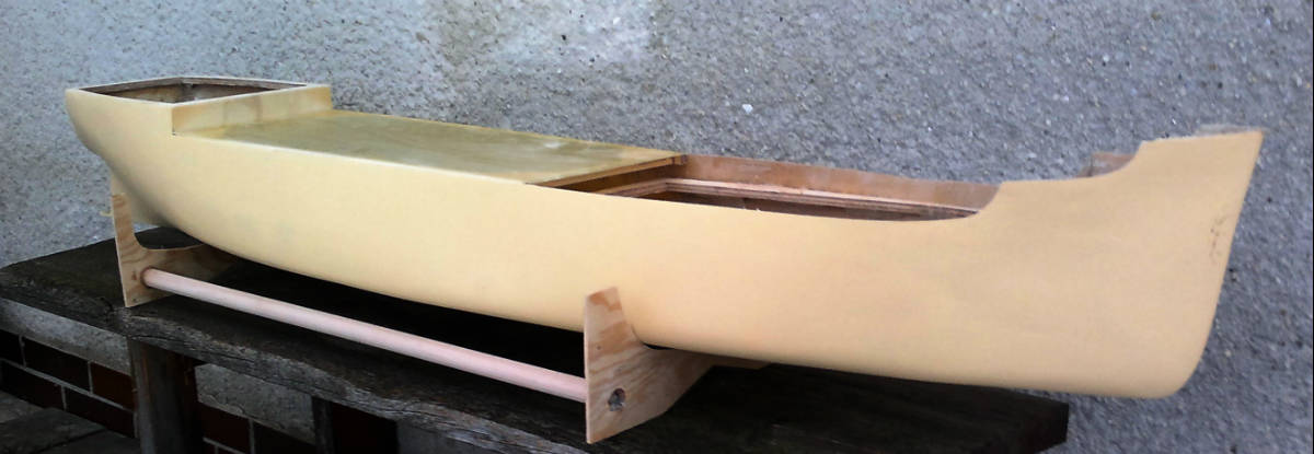

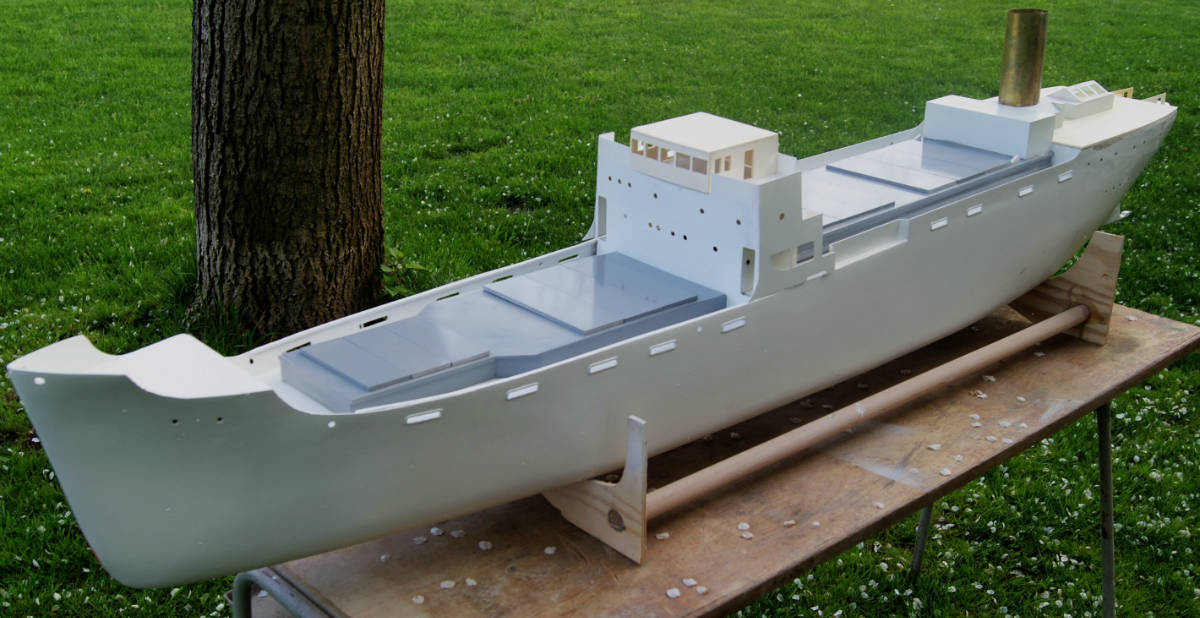

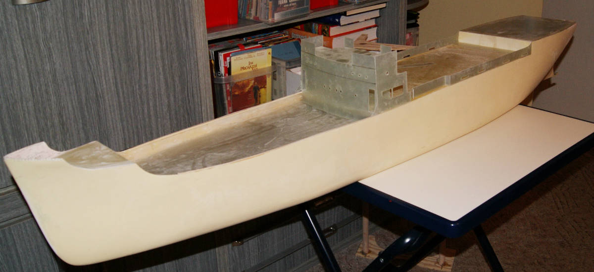

Tak jsem zhruba dokončil trup, myslel jsem, že ukážu nějaký postup.Nakonec jsem z toho ustoupil, protože na to co ten den udělám, zapomenu vyfotit.Tak zatím z kopyta sejmutý trup polyestetem olaminovaný, vytmenený, vybroušený , nastříkaný plničem a vystužený lištami na bocích pod palubou.

Čekám na některé díly parního strojku a začnu montovat.Kotel si nechám svařit z nerezu

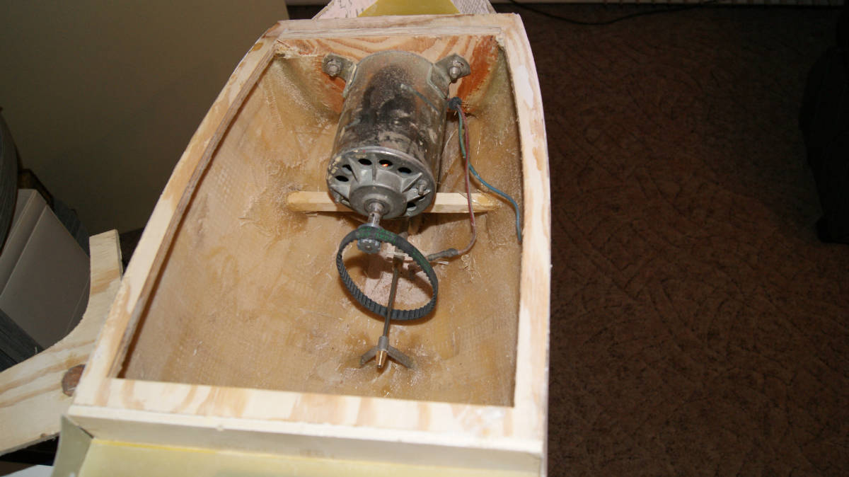

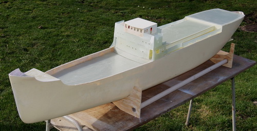

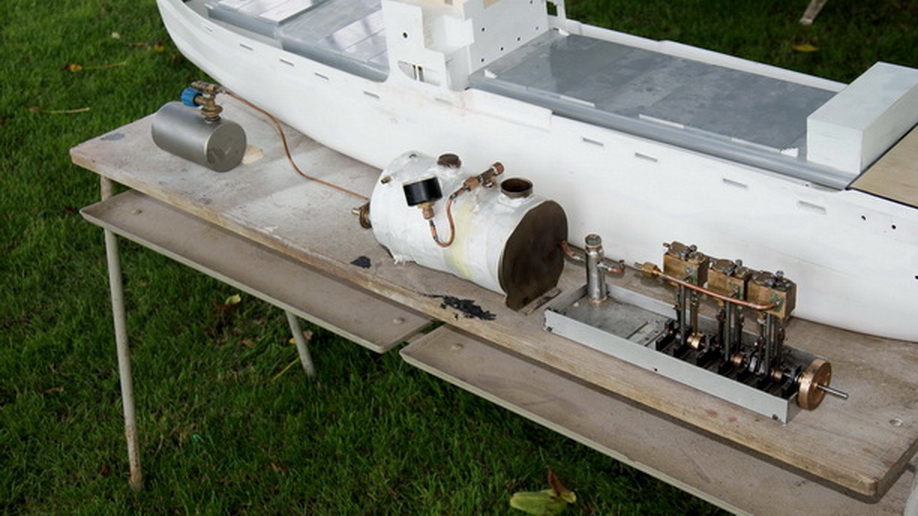

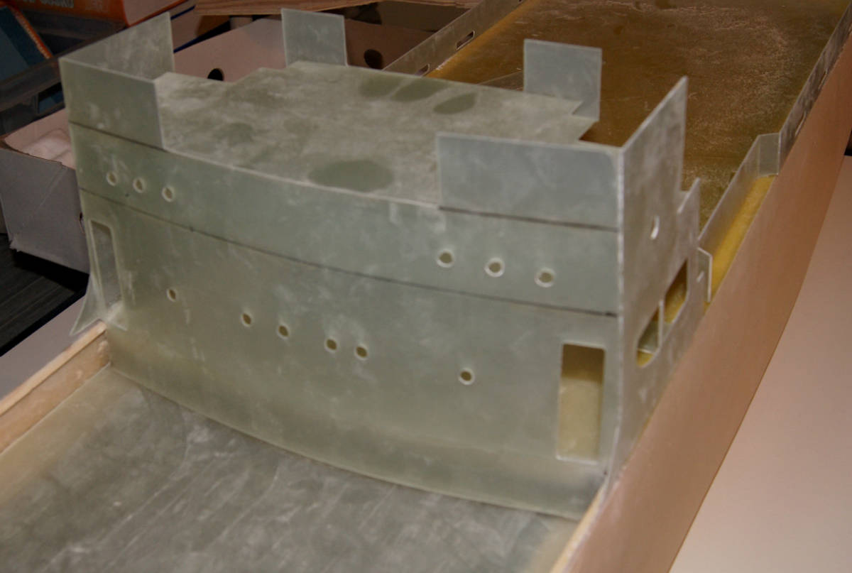

Trošku jsem poskočil ve stavbě.Strojek stále není, tak na zkoušku plavby trupu použiji motor z větráku auta.Nástavba je na CNC z laminátu.ObrázekObrázekObrázek

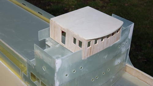

Kapitánský můstek jsem polepil laserovými lištami.

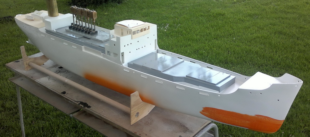

Příspěvek od Pepa Darvaš »
trošku jsem si pohrál s nákladovými prostory.Příští týden bude strojek, už se těším.

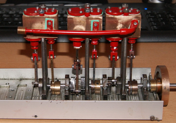

ObrázekObrázek
Strojek je doma jen ho smontovat, seřídit, zaběhnout, 4x 12 mm, zdvih 16 mm, šoupátka 6 mm.Kotel z nerezu už vaří kámoš.

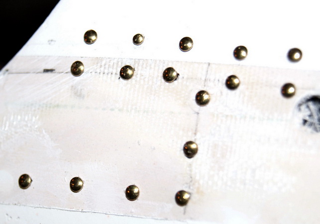

Zkouška nýtování. Plátování jsem udělal tak, že jsem použil papírovou pásku a nastříkal jsem mezi barvu. Nýty jsou z mosazných hřebíků uštípaný na 3 mm. Zítra si na CNC frézce vyříznu šablonu s vyvrtanými dírami a tu pak budu přikládat na trup a vrtat 1 mm vrtákem .Obrázek

Aby si někdo nemyslel, že se flákám. Mimo jiné zakázky stále ladím parostroj. Po ubezpečení odborníků, že 3x 12 a zdvih 20 mm model utáhne, když bude dobrý kotel a hořák, jsem jeden strojek schoval na horší časy . A nyní otázka pro odborníky( ti mí jsou na dovolených) Jak načasovat tříválec aby ten druhý a třetí nebrzdily první?
Pepa Darvaš
Příspěvky: 1148
Re: Soldek
Po bezchybné radě mistra J.V. „nastav dopředný chod a ono se to nějak popere" jsem po měsíci bádání a opravování konečně rozchodil zatím jen dva válce. Už vím jak na to , tak se budu snažit dát celou strojovnu do kupy co nejdřív. Největší můj problém byl v tom, že mi to špatně těsnilo . Mám výborné těsnění které mi poslala firma jako vzorek zadarmo, ale na sucho to moc netěsnilo, proto jsem použil nevím jak se to jmenuje, ale dali mi to chlapi z autoopravny, používají to na těsnění hlav a válců. Dole u pístní tyče a šoupátka mi to ještě trošku podchází, ale to spraví teflonová páska. Asi po natlakování 1 atm se krásně rozběhl i když jsem to lehkým přitistnutím zastavil, ale na dvou atm to makalo jako divé. Tak vzhůru na další dva. Ty ženský nemají ani trošku pochopení, když člověk něco dělá a daří se mu to, tak určitě nemá chuť na nějaké malování. Ale ať je klid , jdu malovat kuchyňku.
