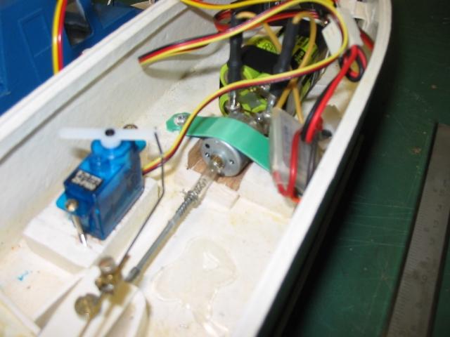

Dnes jsem zabudoval motorek ze serva HS-311 do malé loďky,zatím z regulátorem DSYS.
Odběr jsem naměřil 400mA.Vrtule samo domo průměr 20 mm skoro žádné stoupání.Rychlost dostačující.
Jakmile koupím součástky SMD zkusím upravit elektroniku ze serva a vyzkouším v loďce.

Přidávám fotky pokusné loďky.
Dá se sem vložit video?
