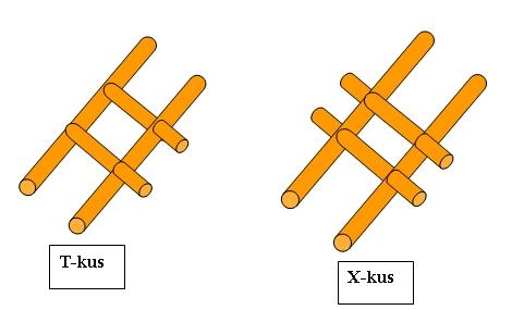

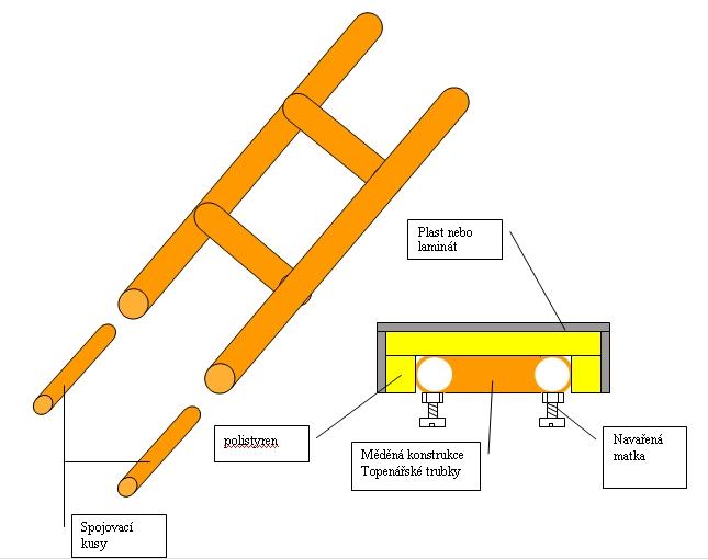

Šiška Roman píše:Další návrh přístavu.Konstrukce z měděných topenářských trubek,spojení trubkou o menším průměru,zajištěno šroubem s nějakou větší hlavou.Použit polystyren jako plovák,povrchově
upraven aby byl odolnější.Barvou nebo polepit plastem nebo olaminovat.
portal/img/gallery/53_1189594212.jpg
portal/img/gallery/53_1189594527.jpg
portal/img/gallery/53_1189594621.jpg
Obrázky nejsou nic moc,nějak mi to nejde nakreslit.Na 2 obr. chybí horní deska z polystyrenu.
hezke,ale myslim ze je tu nekolik problemu
1. cena medenych trubek
2. navarovani matek ( spousta lidi nema moznost si to zaridit)
3. udrzba, ruku na srdce vytahneme to parkrat do roka a ta voda z nasich toku s medi nic moc, neverim ze to budeme peclive cistit

ad1 - cena sice nic moc, ale ve vztahu k celkovým nákladům a pracnosti si myslím bude zanedbatelná. Odhadem 200 Kč za metr přístavu je moc?
ad2 - na měď se mosazné trubky pájí. To snad zvládne každý.
ad3 - neboj, i v našich vodách bude ta měď věčná. Horší bude čištění polystyrénu. I když každý správný přístav má mít svoji patinu - řasy, škeble, chaluhy, nějaké olejové fleky... :)

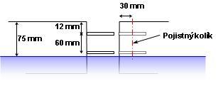

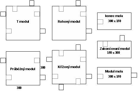

Dobrý den dovolil jsem si definovat spojovací profil.
Myslím si že navrhované řešení je jednoduché zcela modulární a dostatečně variabilní. Navíc je materiálově nezávislé. Tolerance v konstrukci by měly vyrovnat případné nepřesnosti stavby. Definice čáry ponoru vyplývá z koncepce spoje. Snahou je nevnášet do spoje napětí a zachovat horní hranu mola rovnou. Kdo potřebuje jinou úroveň, může si vytvořit přechodové díly a svoji stavbu ukončit znovu spojem v předepsané výšce. Výška mola je věcí diskuse, v měřítku 1:33 je to ve skutečnosti asi 2,5 m nad hladinou, je to moc nebo málo…
Jen pro z jednodušší odhad hmotnosti, 1 cm ponoru základního dílu představuje hmotnost 0,9 kg, za předpokladu plného profilu.
Základní rozměr modulu je 300x300 mm.větší díly musí být násobkem základního modulu, případně jeho poloviny. V modulu 300x300 jsou přípustné všechny varianty spojů, T kříž, průběžný, koncový.
Nejmenší přípustný modul je s 150 x 300mm
Čára ponoru je 75 mm od horní hrany modulu
Díl je nutné dovážit tak aby čára ponoru byla dodržena s tolerancí + - 1 mm!
Spojovací profil:
Osa spoje je půdorysně vzdálena 75 mm od okraje modulu, rozteč spoje je 150 mm
Osa spoje je ve svislém směru vzdálena od horní hrany modulu 12 mm, osová rozteč spoje je 60 mm.
Spojovací profil je tvořen planžetou a kapsou
Spoj je jištěný kolíkem.
Planžeta má rozměr 40X50 mm tloušťku max 3mm. Materiál libovolný, vodovzdorný. V ose planžety je otvor o průměru 4 mm ve vzdálenosti 30mm od kraje modulu
Kapsa má rozměr 41X52 mm profil kapsy je 41x4mm. V ose kapsy prochází modulem otvor ve vzdálenosti 30mm od kraje o průměru 4mm a celkové dálce min 80 mm materiál kapsy je libovolný, vodovzdorný.
Pojistný kolík je kulatina průměru max. 3mm délky 80 mm úprava hlavy kolíku i materiáj jsou libovolné. Každý modul musí mít tolik kolíků kolik má dvojic kapes. Standardní díl musí mít dva kolíky. křížový 4 a tak dále
Styčné plochy musí být upraveny tak aby odolaly otlačení.
Každý modul musí být vybaven planžetami a kapsami podle funkce modulu tak aby se dal jednoduše připojit.

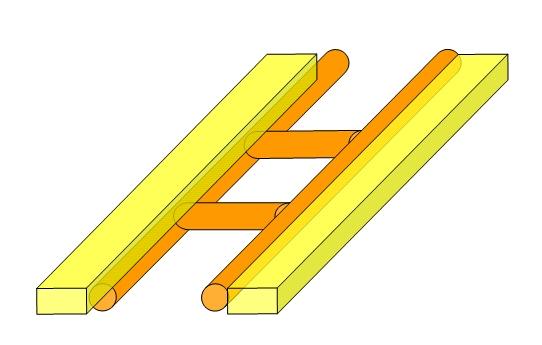

Dovolím si také přednést svůj návrh.
Zašel jsem v Praze - Nuslích do známého železářství "Rousek" a provedl několik experimentů s plastovými trubkami. Nakonec jsem tuto koncepci zavrhl, ikdyž se mi zpočátku zdála naproto nejlepší. Prošel jsem i další sortiment ale nic vhodného jsem neobjevil. Pak jsem pročetl všechny nápady co tady byly publikovány. Popravdě spousta zajímavých dílčích nápadů, ale....ale...podle mě (je to můj subjektivní názor) to pořád není ono.
Nakonec mě napadlo toto řešení. K jeho výrobě je potřeba minimum nářadí. Je levné a částečně i materiálově nezávislé. Spojovací profil je snadno kalibrovatelný. Myslím si, že zajistí pevný a rychle sestavitelný spoj.
Základ tvoří deska (např. plexisklo, plech, PHS a pod.) o rozměrech 12x30cm. Na desku jsou přišroubovány pomocí vrutů tři ohoblované dřevěné hranoly 4x4x15cm (třeba smrk). Nejlépe to ukazuje obrázek.
Hranoly jsou svisle provrtány v určeném místě tak, aby do otvoru bylo možné zasunout hřebík 120. Tím se moduly zajistí proti rozpojení.
To je vlastně celé. Někdo může namítnout, že dřevo není vodě odolné, ale ono vlastně je. Sice nějakou vodu nasaje, ale zase vyschne a nic se mu nestane. Spodní hrana desky by měla být na čáře ponoru modulu. Horní hrana desky vytváří styčnou rovinu pro sousední moduly.

Kebo, dvě poznámky:
1. Bude spoj nějak překrytý? A jednostranně nebo symetricky? Vidím zde trošku zádrhel....
2. Zrovna smrk bych vyloučil. Párkrát nacucne, vyschne, popraská, zkroutí se a díly nesesadíš.
Jinak dobrej nápad, stejně jako předchozí řešení.
Příspěvky: 795
Re: Modulový přístav nejen pro Tug Towing
Příspěvek od Keba »
kartonist píše:Kebo, dvě poznámky:
add 1) není problém ho překrýt
add 2) na 15cm se hranol dřeva nezkroutí. Aby popraskal to bys ho musel máčet a sušit hodně často, ale samozřejmě existují i jiná vhodnější dřeva, nebo nůže být použit jiný materiál než dřevo.
Keba - webmaster

Keba píše:Dovolím si také přednést svůj návrh.
https://www.mo-na-ko.cz/upload/ProfilMonako.jpg
K tomuto jenom poznámka:
- tento spoj nebude bez vůlí na ohyb - když bude sestaven větší přístav, tak sebude vlnit podle stavu hladiny
- spoj je asymetrický - bude problém když budeš mít třeba díl s nábřežím "vlevo" a budeš ho chtít zabudovat aby bylo "napravo". Se symetrickým spojem není problém, a asymetrickým je to neřešitelné.
- pokud by se zachoval návrh se základním "roštem" z trubek (ať už budou trubky součástí modulu nebo modul bude nacvakávací na ně) tak máš možnost mít moduly jak plovoucí tak i nesené na "roštu" kdy rošt bude ukotven do dna. I možnost kombinovat oboje.

S těmi hranoly to není špatný nápad, pro jistotiu bych to jistil dvěma hřebíky, a pokud by se to neudělalo příliš přesně tak by to mohlo fungovat. Dostupnost a jednoduchost vítězí. Pro zachování jednostného povrchu mola by se spoj musel utopit o nějaký cm aby šel překrýt horní deskou.
asi takhle:

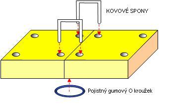

dospěl jsem k následujícímu zjednodušení:
O kroužek použít z odpadních trubek a podle průměru O kroužku stanovit rozteč děr...Spona z ocelového drátu 4 by asoi stačila. na povrchu kryto deskou.

Příspěvek od Keba »
Spojení "planžety" od Kartonist je super nápad. Kovové spony mají vednu nevýhodu. Vlny jednotlivé díly vůči sobě časem v horizontální rovině rozhodí. Ty spony to neudrží. Mě se líbí ty planžety. Je to opravdu max. jednoduché, nesmírně snadno zhotovitelné, stranově nezávislé a spojení bude i dostatečně pevné.
Příspěvek od SH »
Keba píše:Spojení "planžety" od Kartonist je super nápad. Kovové spony mají vednu nevýhodu. Vlny jednotlivé díly vůči sobě časem v horizontální rovině rozhodí. Ty spony to neudrží. Mě se líbí ty planžety. Je to opravdu max. jednoduché, nesmírně snadno zhotovitelné, stranově nezávislé a spojení bude i dostatečně pevné.
Myslím, že trubky jsou ještě jednodušší na výrobu. Jen je třeba najít vhodnou kombinaci průměrů aby nebyla velká vůle.
Příspěvek od pajan »
myslíš že to ta O kroužky neudrží?? pravda je že mám taky pochybnosti.. navíc by musely být všechny díly přibližnš stejne tlusté..:( Planžety budou asi to pravé...;)
Příspěvek od ZBl »
Já bych hlasoval pro planžety v kombinaci se sponami. Jednoduché a spolehlivé.
