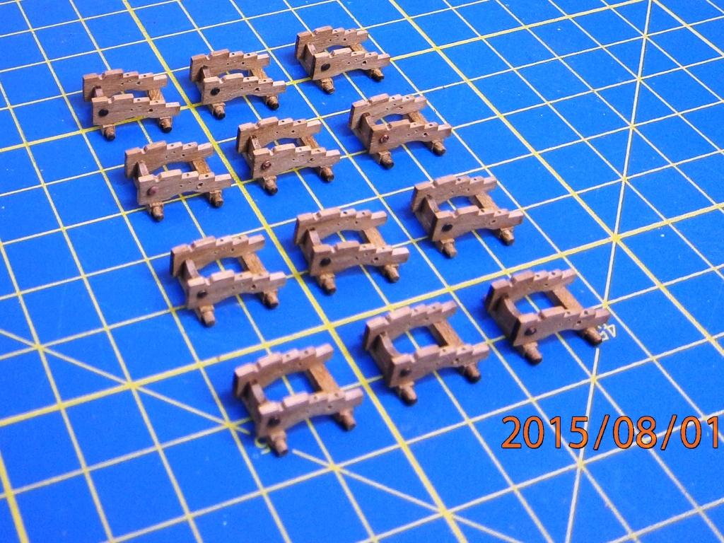

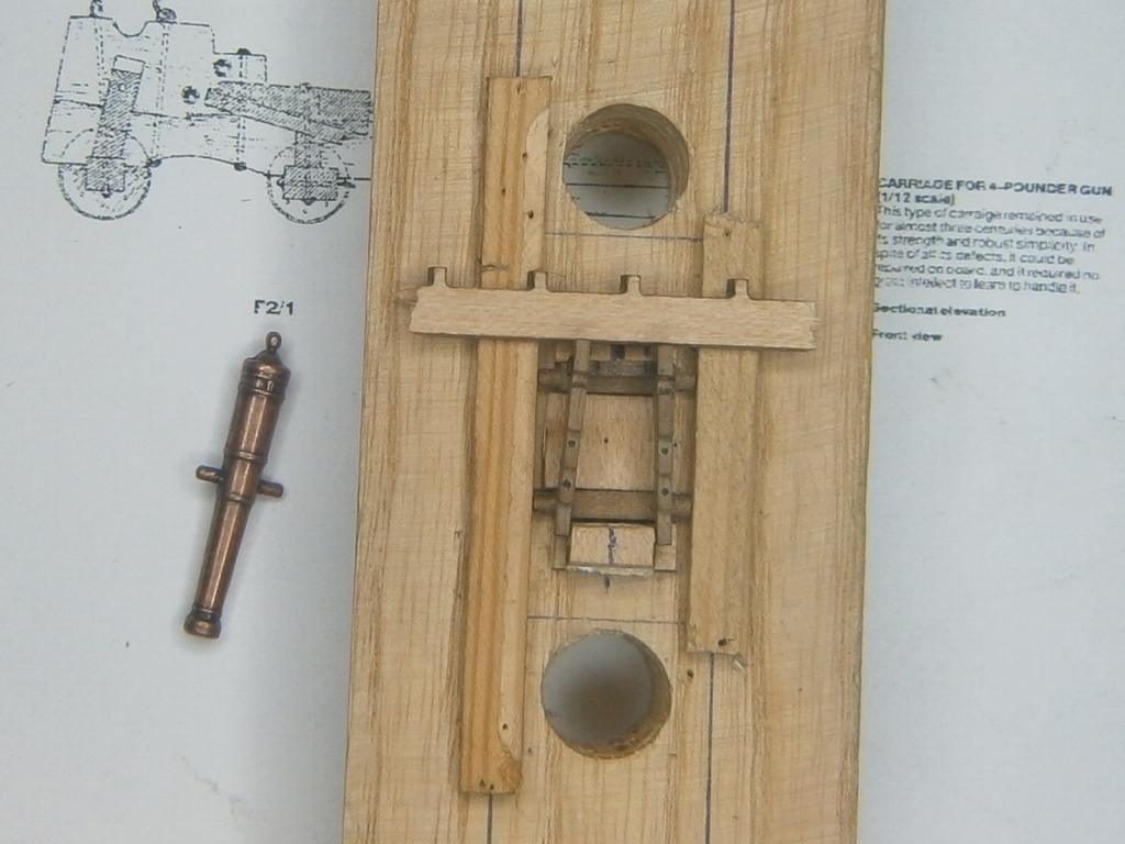

Při práci na lafetách v tomto měřítku chci zvládnout co nejvíce detailů. Vytvořil jsem si frézku na frézování osiček kol, vrták 1,5 mm..Obrázek
Na sériovou výrobu jsem připravil lože na rychlé měnění os..Obrázek Obrázek
přidány čela lafet..Obrázek

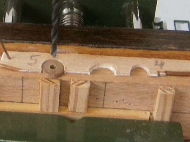

Na stojanové vrtačce předvrtány bočnice..Obrázek Obrázek
A lafety slepeny v šabloně..Obrázek Obrázek
Po zkompletování lafet jsem neodolal a musel je vyzkoušet na palubě...
Obrázek Obrázek

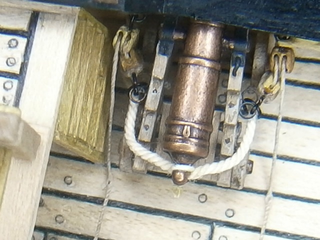

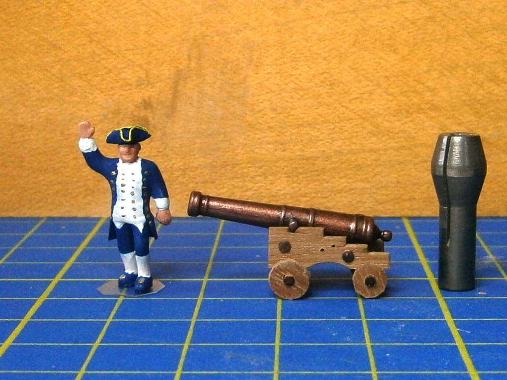

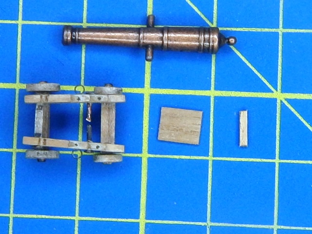

Započal jsem výrobu koleček, přední pr.5 mm, zadní 4 mm. Vyzkoušel jsem více způsobů, nemám však cirkulárku, řezáním brusným kotoučkem z kulatiny se řez spálil. Nakonec jsem kolečka předsekl na lištu raznicí a ořezal..
Poté na vrtačce vyvrtal středy a dobrousil na ose ve vrtačce..
Obrázek Obrázek
První složené dělo mě uspokojilo..Obrázek
Dostrojil jsem děla o podložku klínu..Obrázek Obrázek
Děla jsem umístil na palubu a zjistil, že z důvodu šikmých bočnic děla nedoléhají až ke střílnám, proto jsem čela lafet zešikmil, abych děla posunul co nejvíce k bokům a získal více místa pro zadní kladkostroj..
Dále jsem vytvořil klíny a kování držící hlaveň v lafetě, toto opět z důvodu "titěrnosti" z barveného papíru..Obrázek
Na kování jsem se rozhodl umístit aspoň zadní upevňovací oko, bude sem vidět, vytvořeno z půlených oček drátku 0,3 mm..Obrázek
..doufám, že moje podání bude alespoň o ždibíček kvalitnější než děla dle plánu..

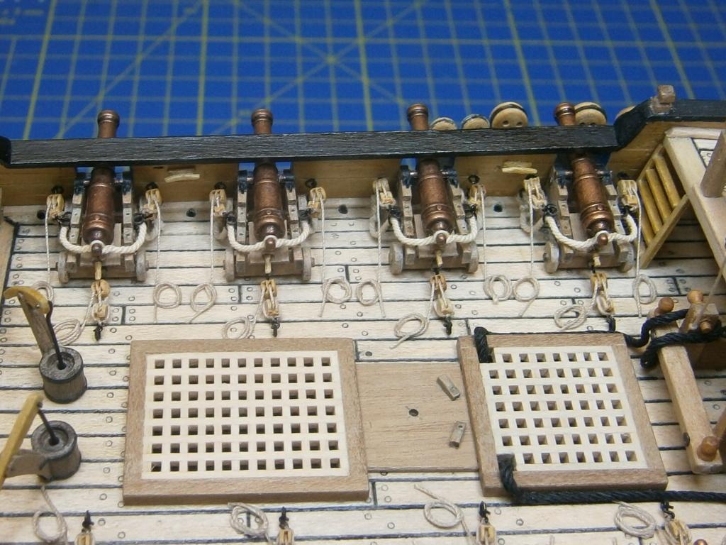

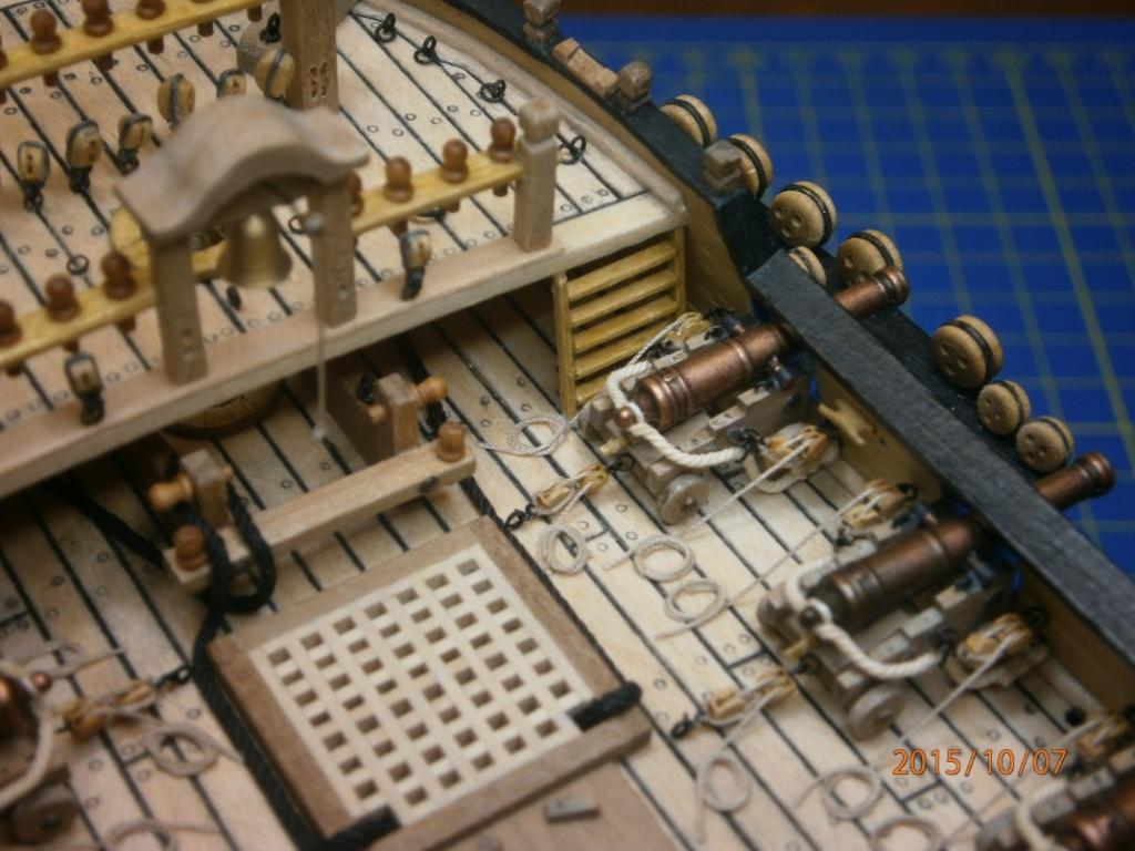

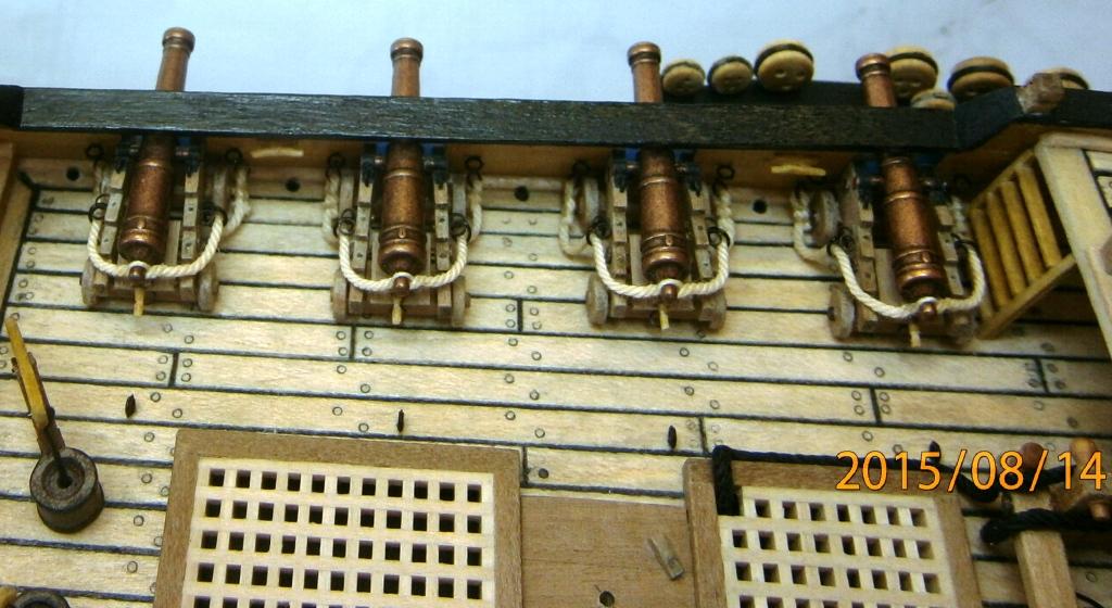

Další prací na dělech bylo jejich uvázání na zádržná lana. Ve starých zásobách jsem našel 1 mm provázky, tyto jsou světlejší, ale mají kvalitnější pletení než lana Mantua, která jsem prvně vyzkoušel..
Hotová ustrojená děla jsem nalepil do střílen a za skřípění zubů jsem připevnil lana k bokům. Odnesly to jen jedna pumpa a zábradlí zadních schodů. Po vytvarování lan jsem je štětcem napustil akrylovým lakem ze spreje a dotvaroval, jak radila Doris.
Obrázek Obrázek Obrázek
Drobné třepy se zcela zatáhly..

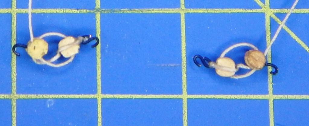

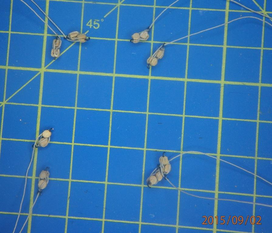

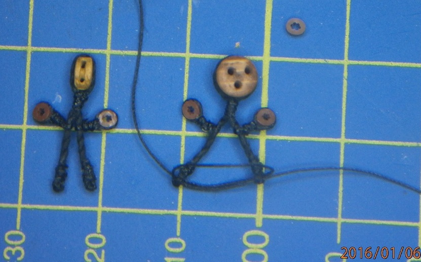

Tak pár fotek nekonečné práce na kladkostrojích.. Nejprve jsem chtěl dvojkladky navázat na háky tak, jak to bylo ve skutečnosti, ale zradil mě nedostatek místa. Ikdyž mají dvojkladky 2x2 mm a jednokladky 1x2 mm, stejně jsou větší, chtělo by je zmenšit na polovinu.. BRadkovi navrhnu..
Upevnění háku na dvojkladku jsem zjednodušil zavrtáním háčku do kladky a zalepení vteřiňákem. Ušetřil jsem tak na každém kladkostroji dva mm...
Lanka na kladky lepím vteřiňákem..Obrázek Obrázek
Vyzkoušel jsem boční kladkostroje na prvním děle, při troše snahy se sem vejdou.. Obrázek
Ve snaze kladkostroje co nejvíce zmenšit jsem zmenšil i očka na minimum, trochu na úkor tvaru, ale takto malá stejně pořádně vidět nebudou..Obrázek
Přední kladkostroje na pravý bok jsem "sešil", musel jsem je zcela utažené slepit, jinak bych je neumístilObrázek
Umístění každého kladkostroje byla nekonečná práce, po umístění jsem jej musel zafixovat vteřiňákem. Má prvotní představa, že kladkostroj zavěsím a utáhnu vzala brzy za své, je to moc malé... Opět jsem odlomil část věcí z paluby, bez toho to asi nejde...
Obrázek Obrázek
Vyrobil jsem smotaná lana..Obrázek
a umístil za děla..Obrázek
Všechny přední kladkostroje jsou hotovy... Obrázek
A ještě zadní kladkostroje....

Takže k práci na zadních kladkostrojích děl. Tyto se mi podařilo aspoň minimálně natáhnout..
Paluby se kladkostroji pěkně zaplnily.. Kladkostroje nejsou natažené tak, jak jsem chtěl, ale vypadají dobře a jsem rád, že jsem je všechny vyrobil, byl to super trénink na další loď..
Na zadní zúžené palubě to byl boj s místem..Obrázek

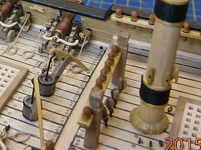

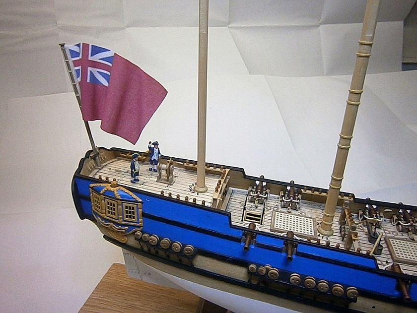

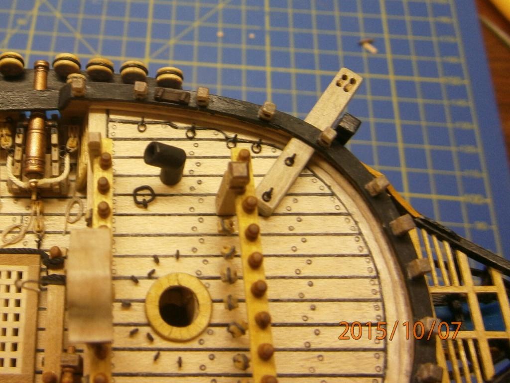

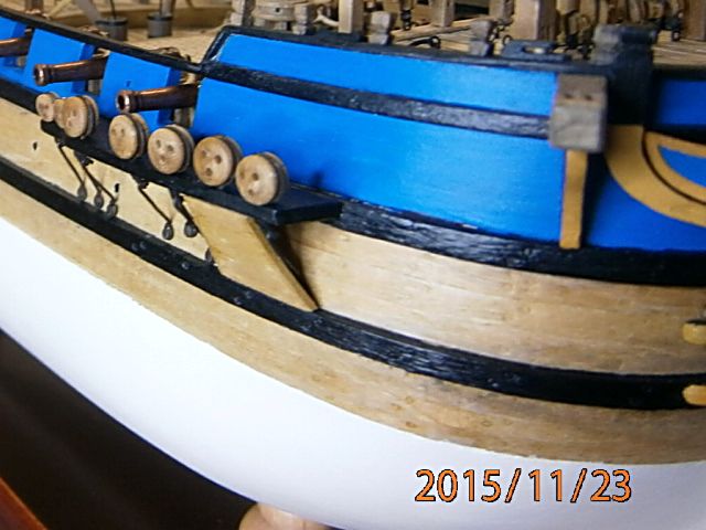

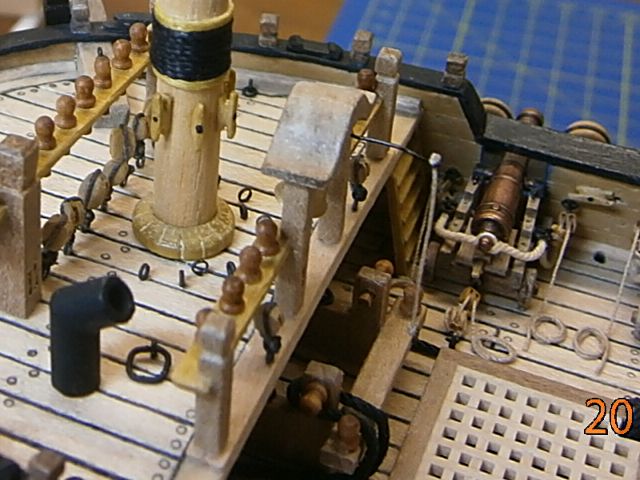

Začal jsem s dodělávkami posledních drobností na palubě, které na mém plánu nebyly... Jako první podpěry kotevního výložníku..
Obrázek Obrázek
Další je opodál přední vodorovná kladka, přesný název nedám..
Obrázek Obrázek
..a doplnil jsem i kladky do otvorů v bocích, tyto jsou z hnědé plastové tyčky vytažené z rámečku..
Obrázek Obrázek

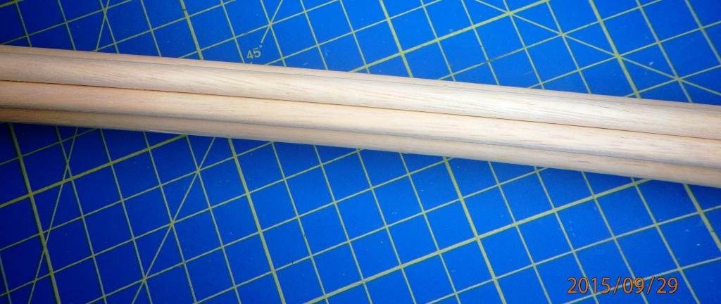

Konečně jsem začal s pracemi na takeláži, zakoupil jsem na stěžně ramínovou kulatinu, která má lepší barvu a strukturu dřeva..Obrázek Obrázek
..první díl čelenu z ramínu.. Stěžeň ještě starý z lípy, rozdíl je znát.. Obrázek

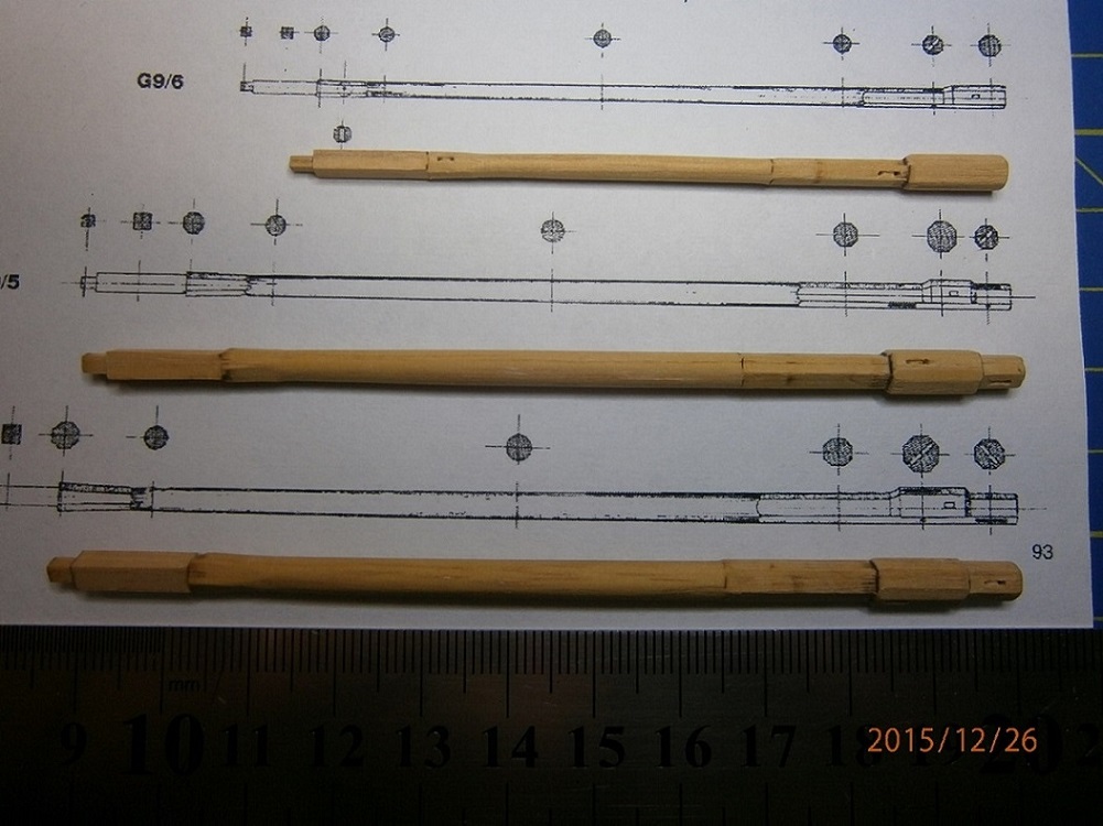

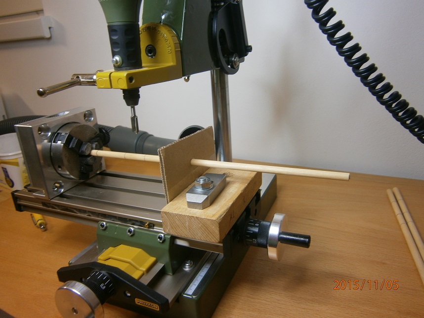

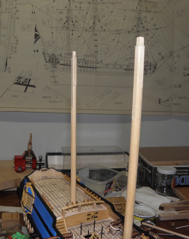

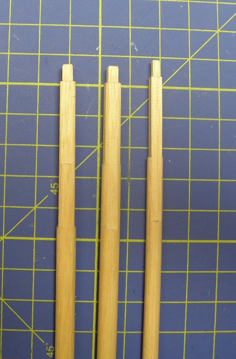

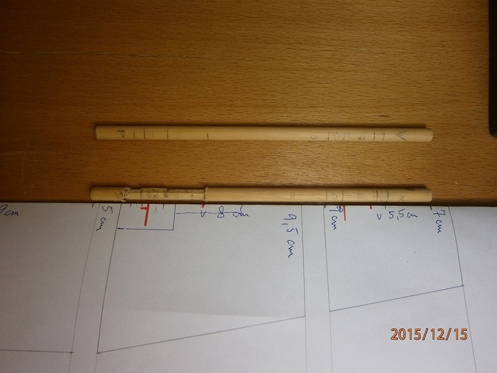

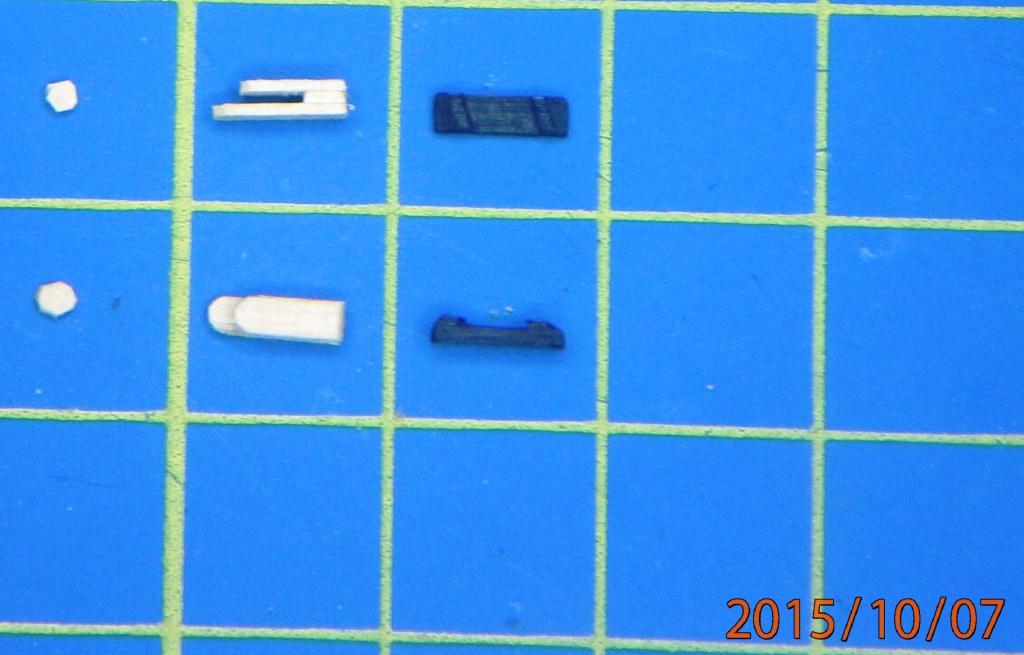

Takže jsem začal se stěžni. Proti plánu jsem vyměřil nové délky stěžňů. Každý stěžeň jsem nově rozkreslil dle rozměrů nových plachet od BRadka. Přitom jsem málem zavařil vlákna ostatních modelářů...
Poté jsem ustrojil frézovací stůl s dělícím zařízením a prvně natrénoval frézování na lipové kulatině. Ještě, že jsem do toho šel, neboť jsem neměl upnutý protikonec kulatiny a při vibracích při frézování byla plocha pěkně zubatá. Proto jsem konec upnul do tvrdého kartonu a vibrace přestaly. Pokusný stěžeň nic moc, ale s ramínem jsem si již dal záležet. Dalo to dost měření, neboť tato soustava nemá jako přesná fréza měřený posuv nahoru a dolů, takže mě čekalo ruční měření, štelování po desetinkách mm a doměřování šuplerou...
Obrázek Obrázek
Dělící zařízení prostě nemá chybu, s výsledkem jsem byl velice spokojen. Trochu jsem si osvěžil geometrii, brzy mě čekají náročnější tvary.. Obrázek Obrázek
Už se těším, až stěžně ustrojím!!! Obrázek Obrázek

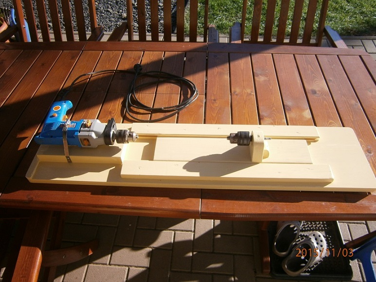

Po dlouhém plánování jsem se pustil do prvního přístroje "homemade", což je soustruh na dřevo, který bude potřeba při pracích na stěžních a ráhnech. Ke stavbě dle návodů na netu jsem použil materiál a barvu, které se válely na půdě, nakoupil jsem drobnosti k upnutí vrtačky za cca 50,- Kč a tutéž částku jsem dal truhláři za připuštění do dílny. Takže když nepočítám vrtačku, výsledná cena je cca 100,- Kč...
První prací bylo vysoustružení nových objímek stěžňů, ty staré se mi už nelíbily...

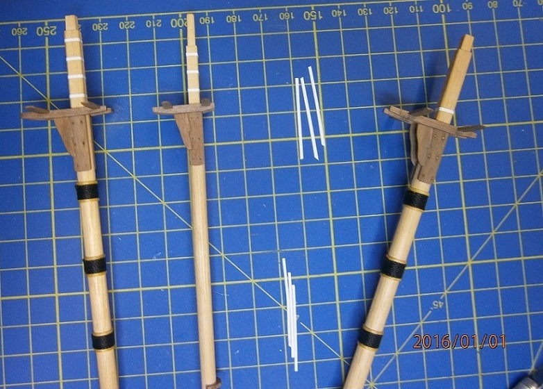

Objímky stěžňů jsem namořil, nalakoval a umístil na stěžně..

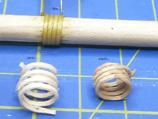

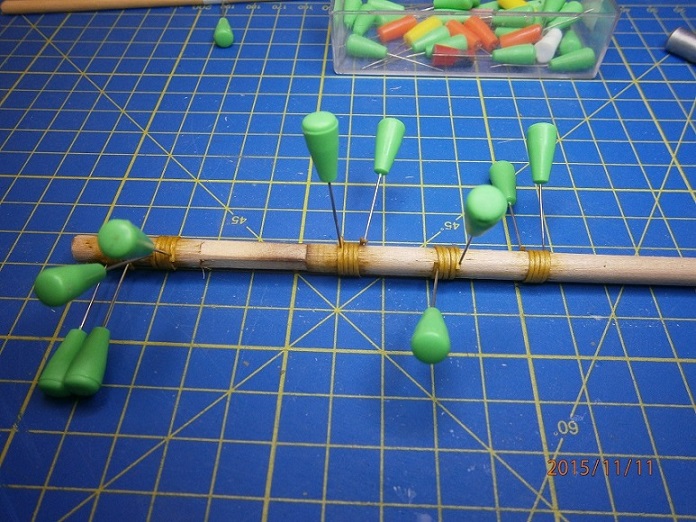

Dále jsem bojoval s dřevěnými obručemi na stěžně. Vyzkoušel jsem vlastnosti dřeva.. Potřeboval jsem 1 mm široké pásky z lišty síly 0,5 mm. Namočil jsem je do vařící vody a poté navinul na kulatinu síly 7 mm. Javor a ořech se třepily a trhaly, až lípa šla pěkně čistě ohnout.Obrázek
Obruče jsem po uschnutí namořil ještě na kulatině, aby se nerozvinuly..Obrázek
Nařezal jsem si potřebné obruče a vyměřil jejich umístění na stěžni středovým páskem papíru. Obruče jsem přilepil herkulesem a ještě "zevnitř" zajistil vteřiňákem..Obrázek
prostor pro ovazy lze užít k montáži obručí..Obrázek
Takto již stěžně dostaly novou vizáž..

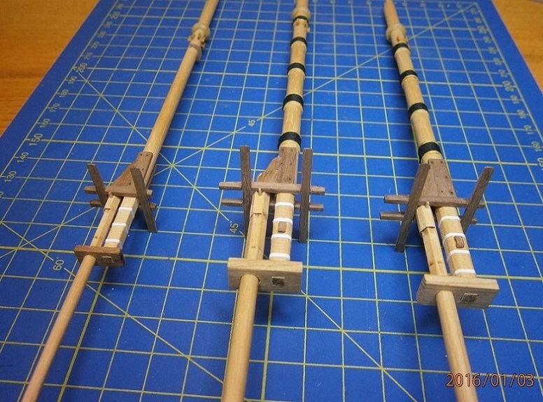

A další várka rohatinek na stěžně..
Rohatinky dodělávám dle plánů Karolínky, můj plán neví co to je... Jen zadní stěžeň jsem musel opravit dle knihy "Rigging period ship models", neboť na zadním stěžni budu mít vratiplachtu, takže jsou úvazy jiné..
Dále jsem dodělal barvou hřeby na rohatinkách, bez nich to nebylo ono a už mi tam chyběly...

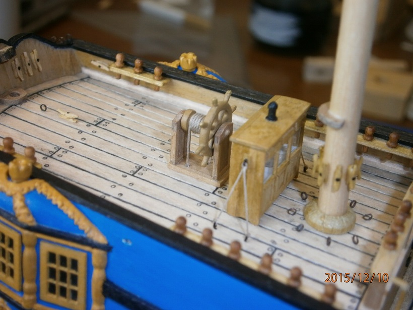

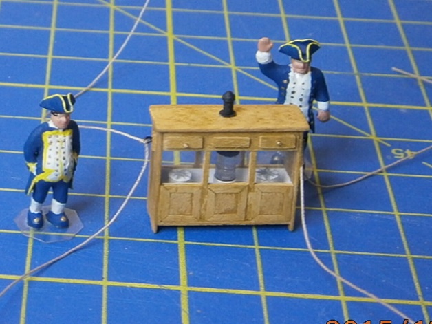

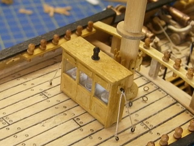

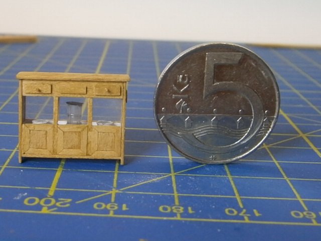

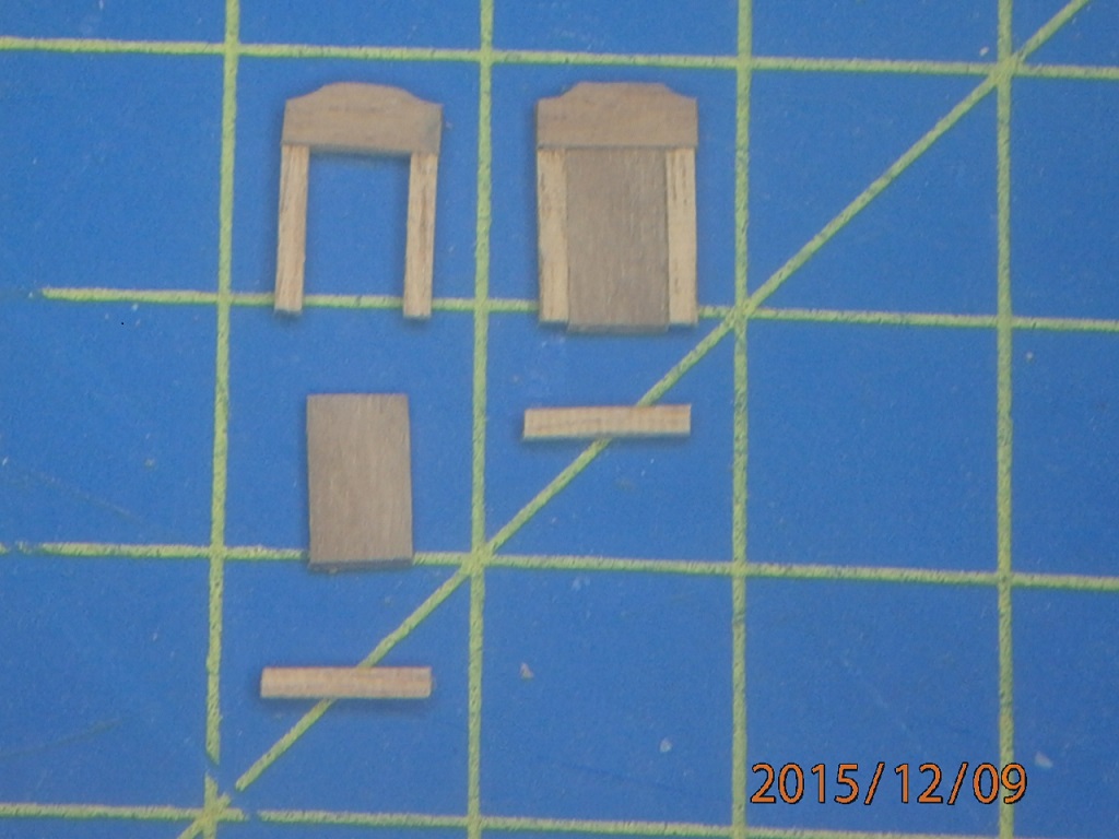

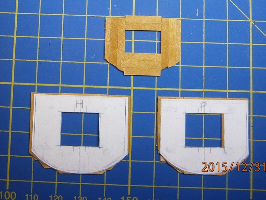

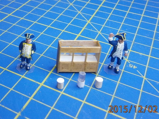

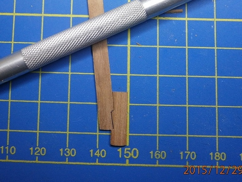

Další věcí, kterou jsem se rozhodl na modelu dodělat, ač na ní stavebnice nepamatuje, je kompasová skříň. Předpokládám, že když se jedná o loď na dlouhé zámořské plavby, musela ji mít. Vybral jsem skříň z monografie Bounty, je stejná jako třeba na Viktory...
Dle monografie jsem začal skládat z ořechových latěk 3x0,5 mm jednotlivé stěny. Kdyby mi někdo před pár dny řekl, že budu někdy skládat nábytek v měřítku 1:90, tak bych se mu vysmál... Celkové rozměry skříně jsou 18x15x6 mm....
Na zasklení jsem použil silnou fólii, tato i zpevnila stěny..
Do skříně jsem z papíru vytvořil bílou barvu interiéru a doplnil dva kompasy a středovou lampu..
Na palubu se skříň přesně vejde a krásně ji doplní..
Obrázek Obrázek
Skříňka hotová, už jen komínek.. Poprvé jsem použil Naší tvrdou měnu k odměření velikosti...
Obrázek Obrázek
Připraveny úvazy..Obrázek
Ondras71
Příspěvky: 174
Registrován: ned úno 01, 2015 21:02
Re: President Sergal - úprava stavebnice
Příspěvek od Ondras71 »
Vytočil jsem komínek..
Skříň jsem zdárně dokončil! Ikdyž makrofoto vytáhlo chybičky, které nejsou normálně vidět, jsem s výsledkem nadmíru spokojen..
Skříň jsem upevnil lany na palubu, očka jsem si vytvořil z drátku 0,3 mm, aby byla co nejmenší...

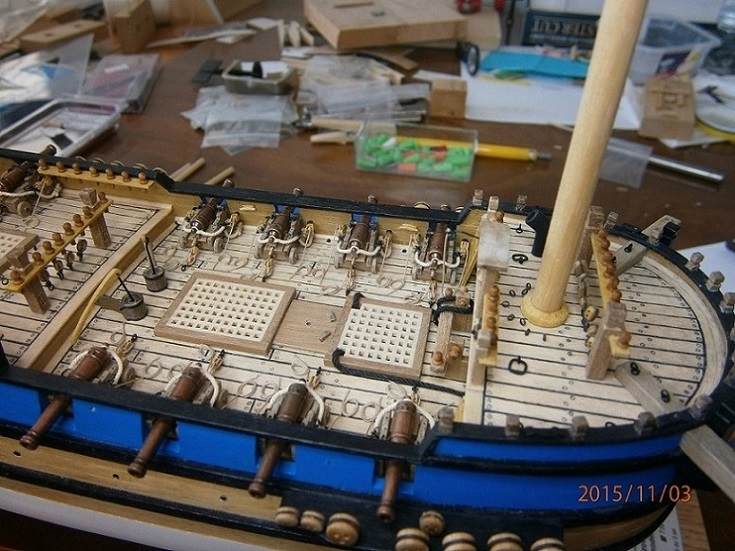

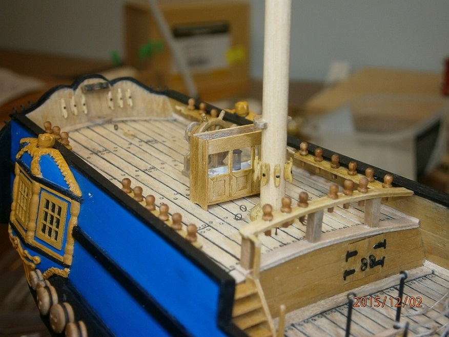

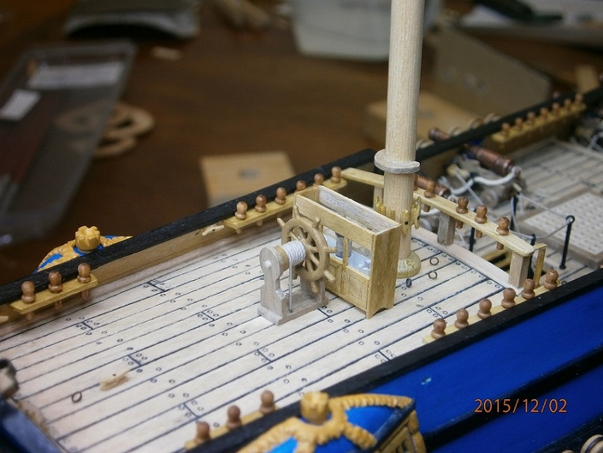

Jak to bývá, stojan kormidelního kola se mi vedle skříně přestal líbit, takže již je v rekonstrukci...

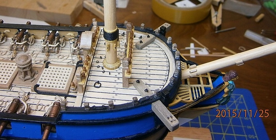

Na čelen jsem připravil opěry stěhů a na zadním stěžni sedlo spodního ráhna vratiplachty..
Obrázek Obrázek
Spodní ráhno musím instalovat, neboť vratiplachta přesahuje záď, a to jsem jí proti plánu o čtvrtinu zmenšil..
Právě studuji, zda v roce 1760 už spodní ráhna byla, u menších lodí jsem je našel. U velkých lodí jsem je našel až po r. 1780.. Snad nebudu muset posunout rok stavby..
Ondras71
Příspěvky: 174

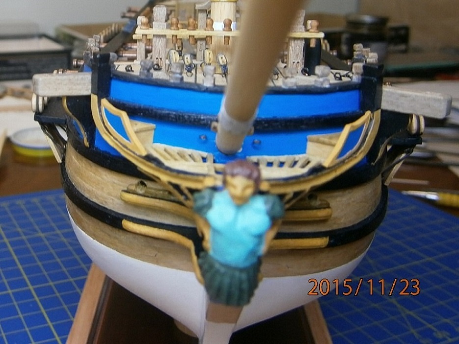

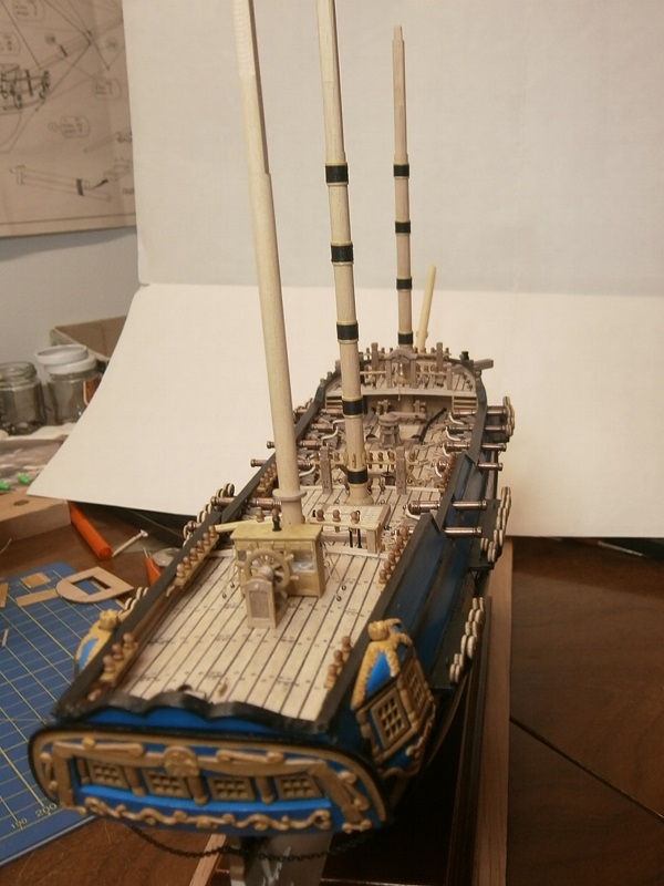

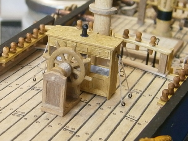

Tak jsem za kompasovou skříň umístil upravený kormidelní stojan. Tento jsem opět okoukal od Endeavour..
Obrázek Obrázek Obrázek ObrázekObrázek
Celkový pohled na palubu..Obrázek

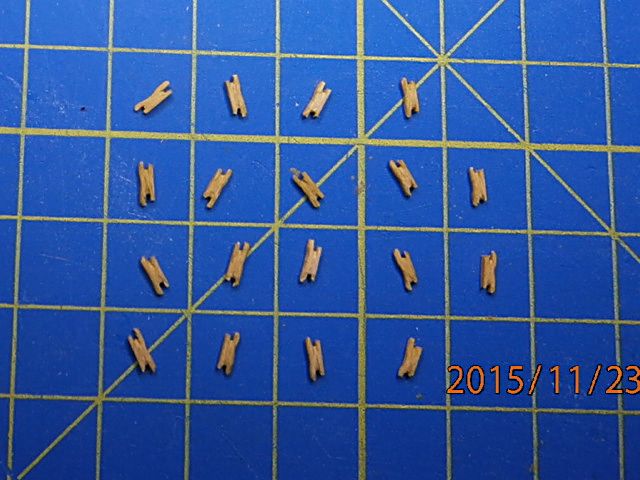

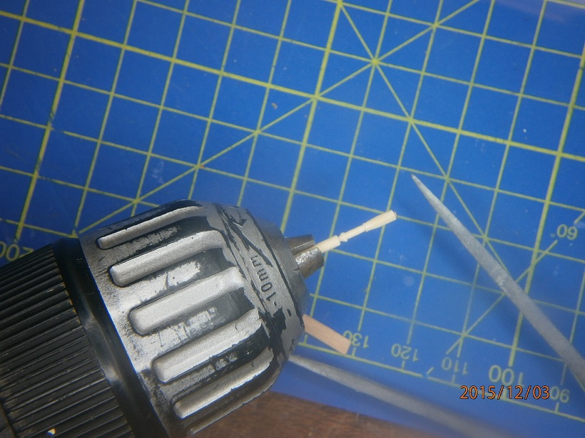

Tak opět pokračování na stěžních, a to na košových čnělkách. Frézování z ramínu jde dobře, jen je to neskutečné měření..
Obrázek Obrázek
První dva kusy byly zkouškové.., už z nich nic nebude.., ale nakonec se mi podařilo vyfrézovat i zesílení ve spodní části košových čnělek..Obrázek
Střední část jsem vysoustružil na "samosoustruhu"..
Moje frézovací zařízení nemá svislý posun, doraz je na "šroub", takže opakované měření šuplerou, až je rozměr správný..Obrázek
Košové čnělky jsem dokončil, všechny rozměry mi sedí, ale...až když jsem pracně zdělal kulatinu, zjistil jsem, že jsem vyfrézoval šestiúhelník, a ne osmiúhelník, a to jsem měl monografii opakovaně na očích. No někdy i 100 měření před řešením nestačí...
Osm stran by bylo jednodušších... Už s tím nic udělám. Upravím dosedací plochy a čnělky využiji! Vypadají dobře a na soutěž s loďkou jet neplánuji... :/

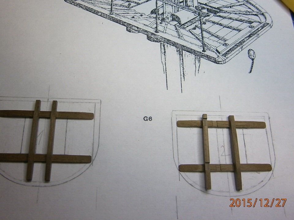

Z ořechových lišt jsem vytvořil nosné rámy pod koše..Obrázek Obrázek
Tak už šplháme do výše..Obrázek
Košové čnělky připojeny, ještě zajistit ohlávkami..Obrázek

Stěžně mě uspokojují..Obrázek Obrázek
Spoje stěžňů přijdou ještě nabarvit na černo..Obrázek

Dodělány poslední drobné doplňky na spojovacích dílech stěžňů. Kovové obruče vytvořeny z papíru..
Objímky vytvořeny ze smrkové lišty, budou se natírat. Broušeno na "skládací" úhlové brusce...
Složené stěžně s ohlávkami..
Ještě mokrá barva..Obrázek

Stěžně natřeny černou barvou, při jejím zasychání jsem se pustil do prvních kladek upnutých ke štěžňům. V tomto měřítku je vše moc malé, ovazy stěhů si ještě rozmyslím. Na polokladky nebo jak se jim říká jsem použil kolečka z hnědé bužírky z kabílku o vnějším průměru 2 mm. Je to měkký materiál, ale přitom pevný, podobný dřevu. Uvidím jak to bude vypadat..
kladky umístěny..
Obrázek Obrázek
A poslední pohled na stěžně..

Další pokračování je na koších, chtěl bych je co nejvíc detailové..
Prohnal jsem to frézou..
Ještě dočistit okraje a doplnit vnitřní vějířovitá žebra.
Na stěžních jsem doplnil laťky pod úpony..
