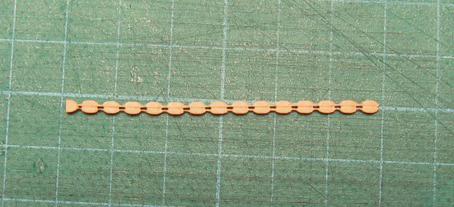

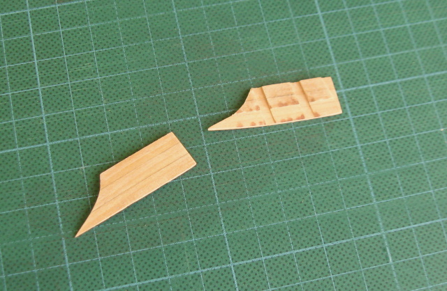

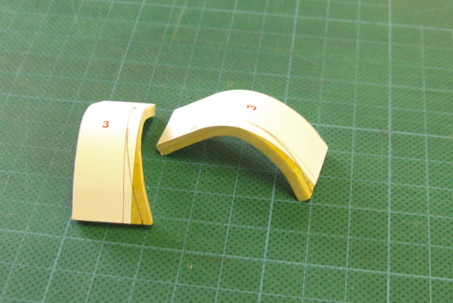

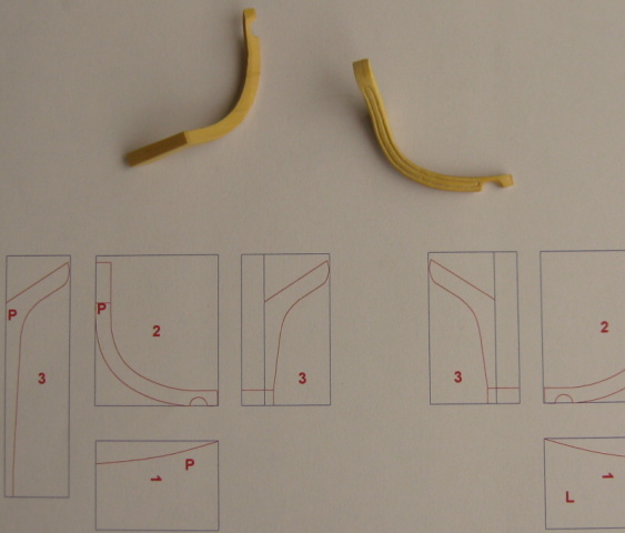

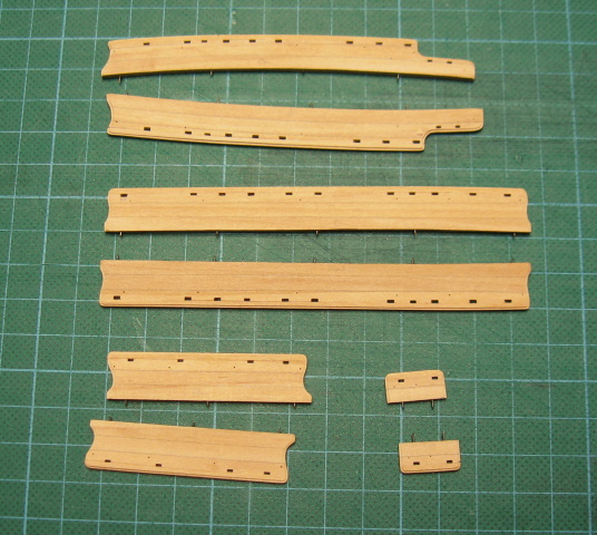

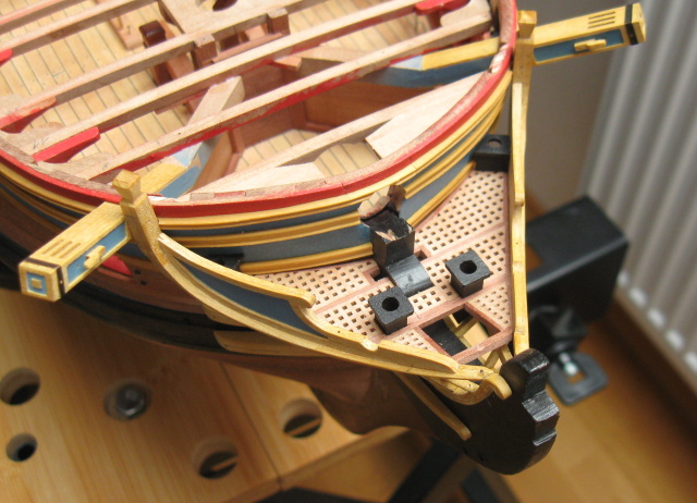

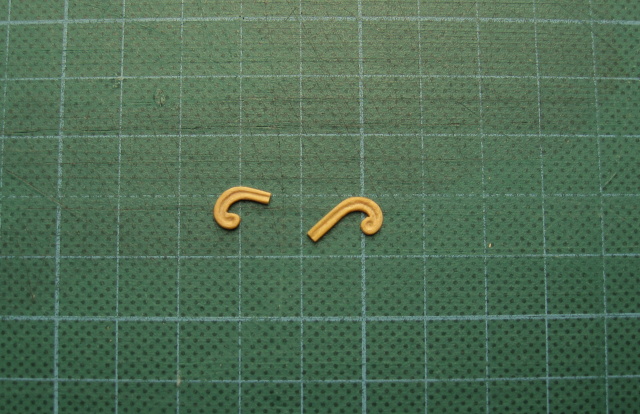

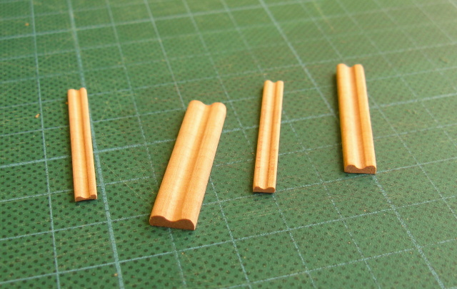

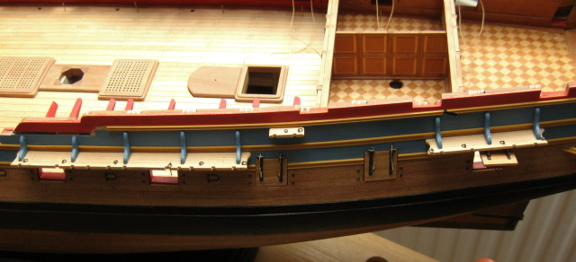

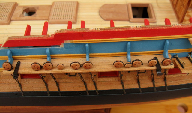

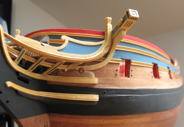

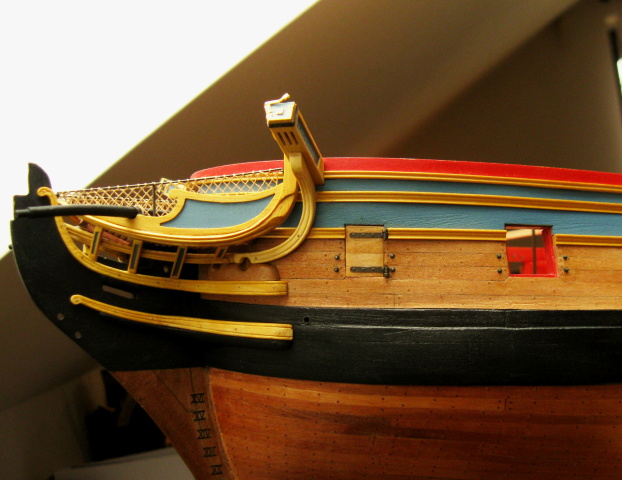

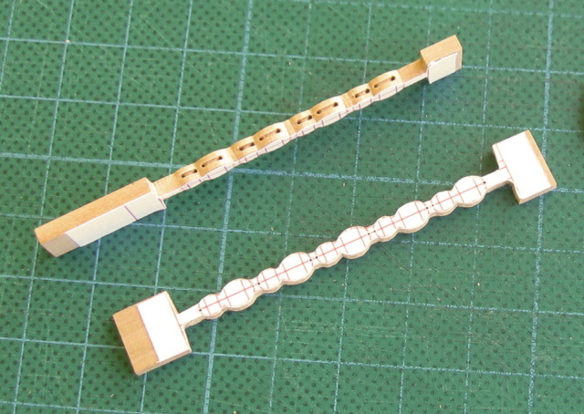

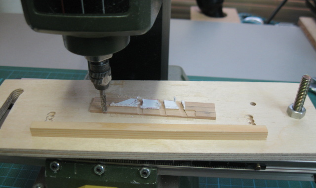

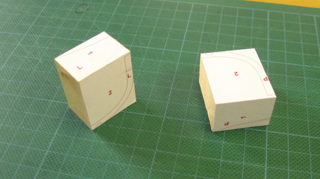

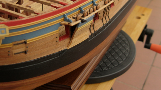

Tak jako poslední část galionu mě čekal dvojdíl cathead supporter + eking rail. Z tohoto dílu jsem měl největší hrůzu, protože je zakřivený ve všech třech rovinách. Nakonec to nebylo zase až tak hrozné.

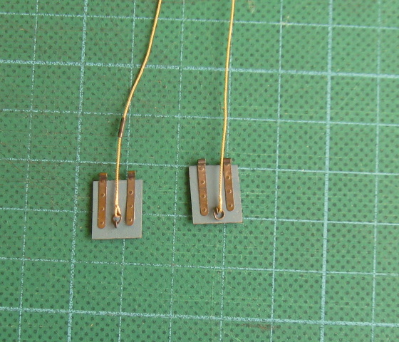

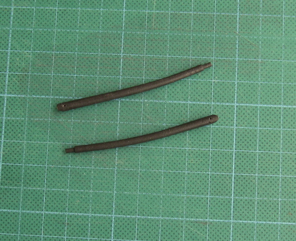

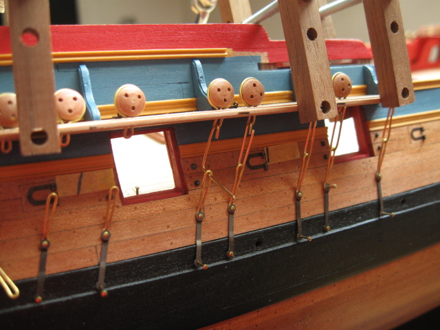

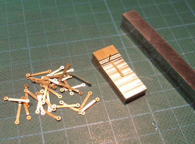

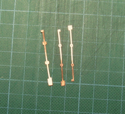

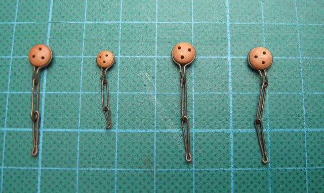

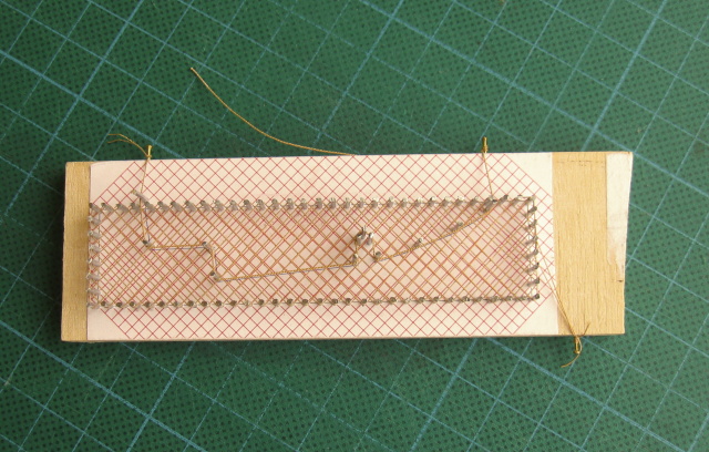

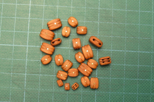

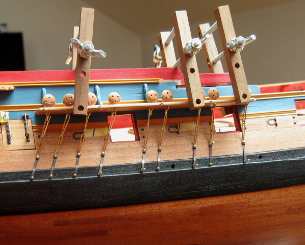

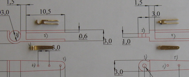

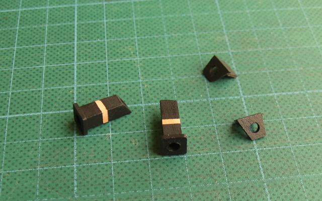

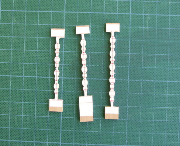

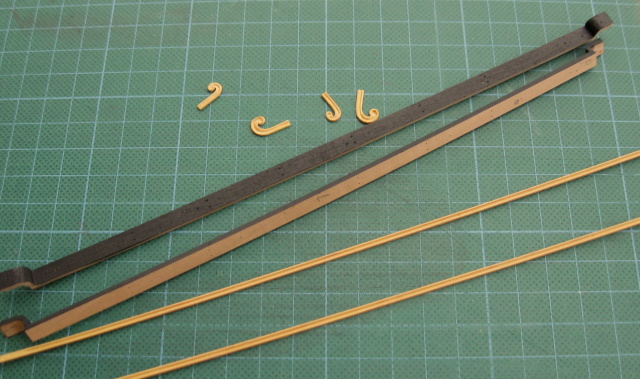

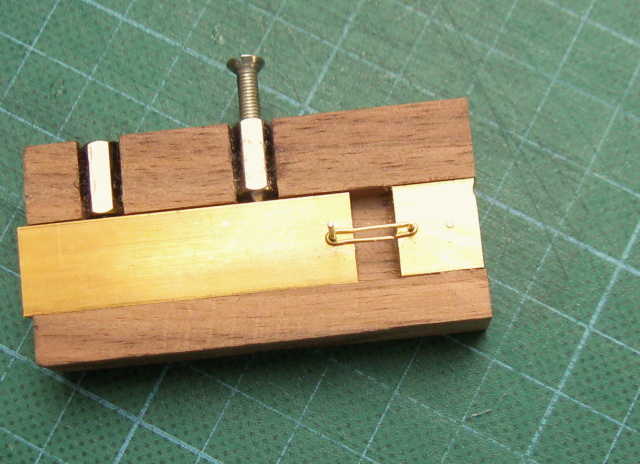

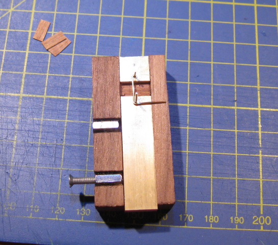

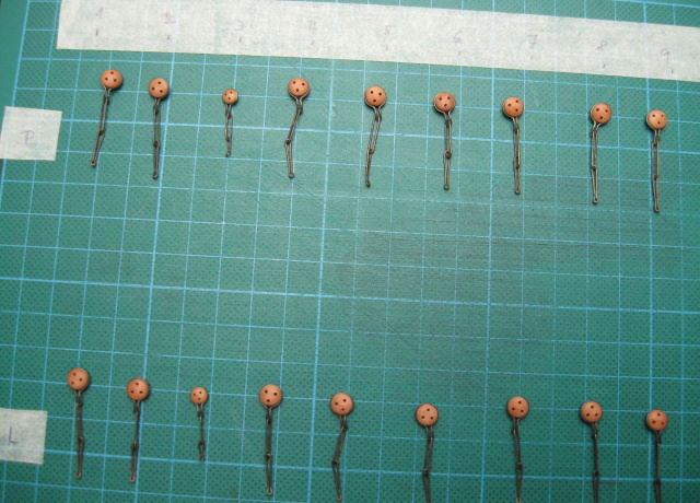

Jako další na řadu přišlo kování pro upevnění kladek. Je zhotoveno z mosazného drátu, pájeno stříbrnou pájkou. Zbývá ještě dokončit (spájet) prostřední díl, načernit a nainstalovat.

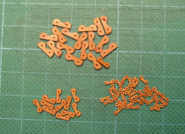

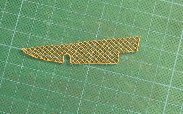

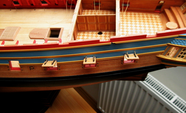

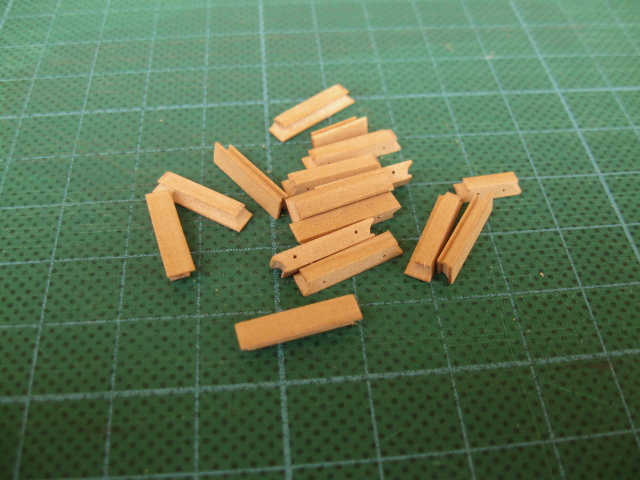

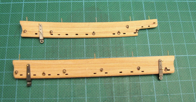

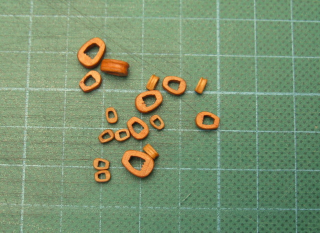

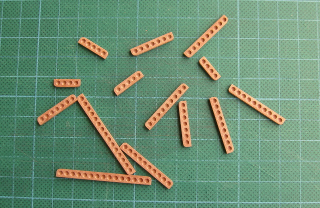

Jako další na řadu přišla ochrana kování kladek proti kotvě - anchor lining. Spodní díl mi dal poněkud zabrat, protože překrývá spodní část kování, horní díl už byl o něco jednodušší.

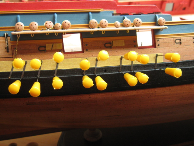

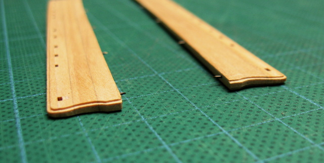

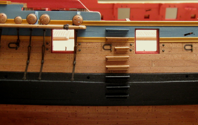

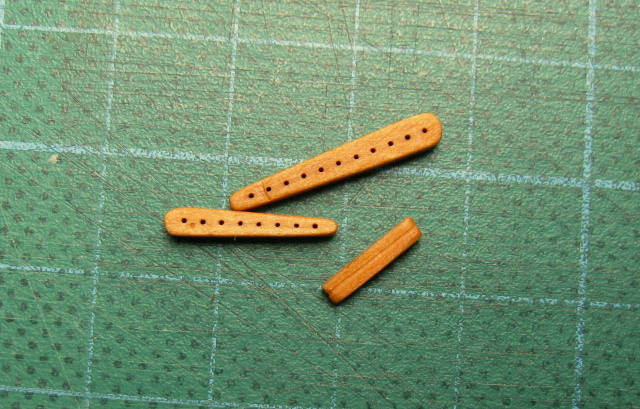

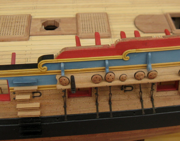

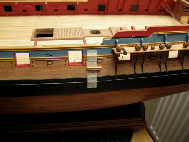

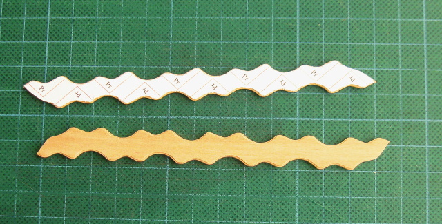

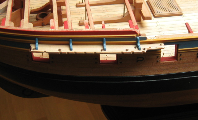

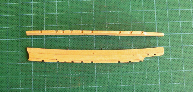

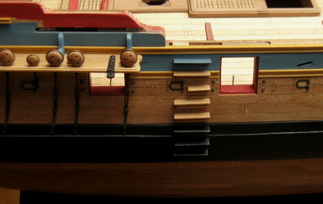

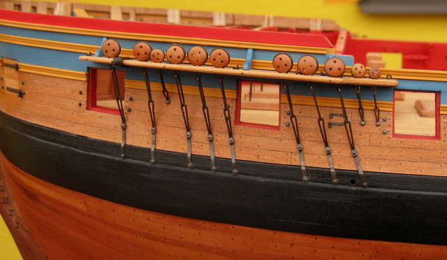

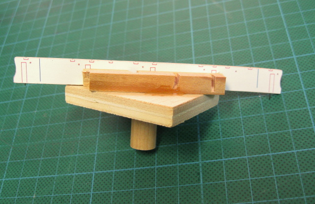

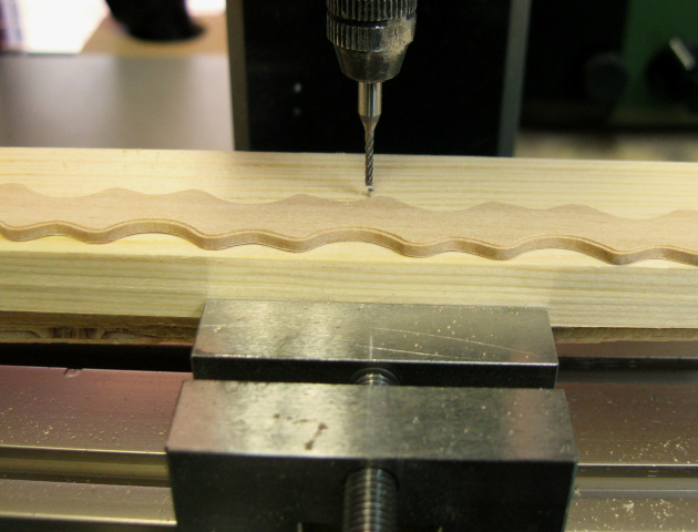

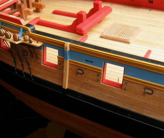

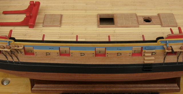

Než se pustím do dalších detailů na palubě, snažím se co nejvíce dokončit vnější vzhled trupu. Teď přišla na řadu krycí lišta ve střední části lodi - planksheer.
