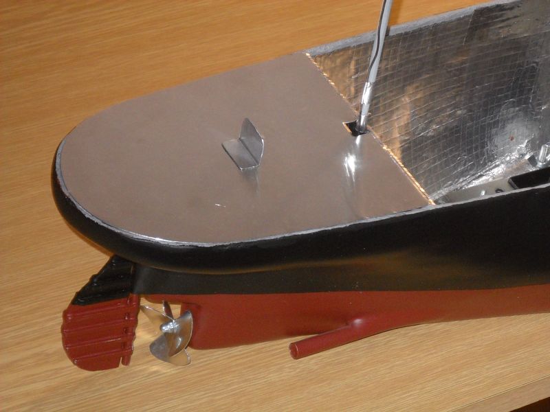

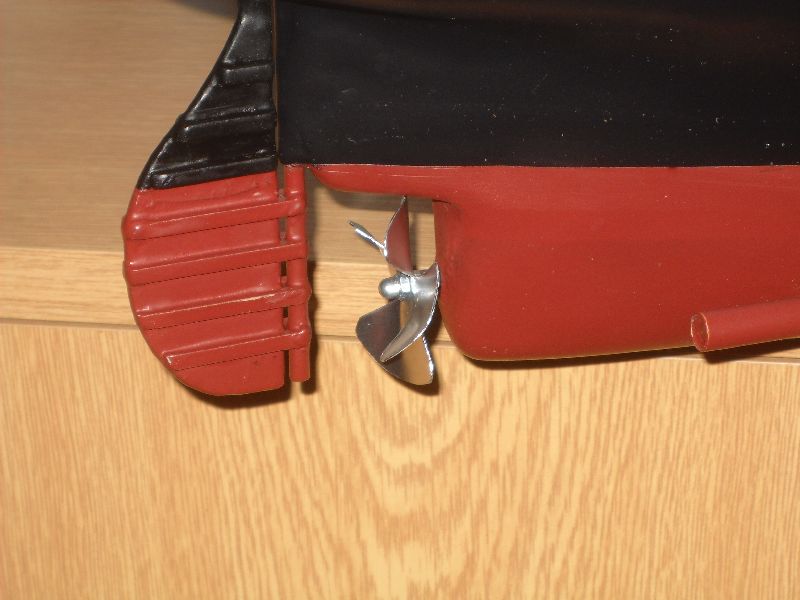

Lodní šroub jsem ponechal improvizovaný plechový, ovšem jeho listy jsem nastavil do výraznějšího stoupání a navíc jim dal prohnutý profil (se záměrem optimalizace tahu při jízdě vpřed, tah při zpětném chodu nyní postrádá smysl).

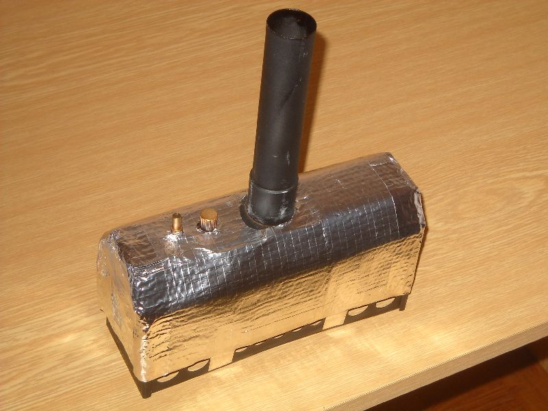

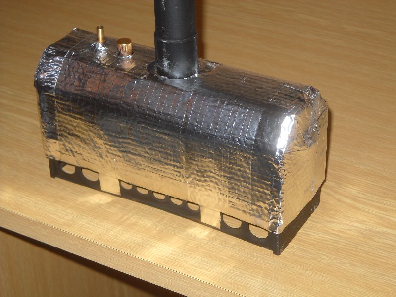

Pro tepelnou izolaci kotle jsem použil stejné materiály jako loni k ochraně trupu, tedy plochou skelnou samolepicí šňůru a síťkou zpevněnou hliníkovou fólii. Z těchto komponent jsem zhotovil jednoduchý obal plechového krytu topeniště (nesahá až dolů, jelikož bylo nutno ponechat odkryté ventilační otvory).
Tepelná izolace samozřejmě znamená závažnou změnu provozních podmínek kotle, s kterou výrobce nepočítal. Nelze tedy dále slepě spoléhat na uživatelský návod, ale je třeba ověřit, zda v novém režimu nehrozí vyvaření veškeré vody z kotle. Nejprve jsem tedy podnikl zkoušku na suchu, při které byla zjištěna dostatečná rezerva. Nicméně výsledek testu byl ovlivněn nekvalitním palivem (viz. dále), tedy jej nelze přeceňovat a zkoušku bude třeba pro jistotu zopakovat. Další zkoušku bude třeba provést v příští sezóně, za vyšších (letních) teplot.
Možná, že je moje opatrnost v této věci přehnaná, neboť použitá izolace zatím neprokázala dostatečnou účinnost. Povrch pláště kotle byl v provozu stále příliš horký a hrozil popálením při doteku. Snad by bylo třeba aplikovat více vrstev skelné šňůry (respektive silnější), anebo nějaký jiný materiál. Zatím tedy zůstává účinek izolace s otazníkem.

Závěry jsou takové, že původní šroub (Modela 30 mm) byl pro daný případ příliš malý. Ze zkušenosti z elektropohonu sice vím, že dokáže pořádně táhnout, ale až od jistých otáček, kterých zřejmě parní strojek není schopen dosáhnout. Improvizovaný plechový šroub při jeho prvním testu rovněž vykázal slabý tah, což vzhledem k docela mírnému stoupání listů příliš nepřekvapilo. Teprve nyní po výraznějším nakroucení listů dokázal pořádně zabrat i při nízkých otáčkách. Při minulém testu strojek zpomalil vlivem odporu šroubu ve vodě pouze nepatrně, nyní docela výrazně (jasně slyšitelné). Předpokládám tedy, že jsem se teprve nyní dostal se šroubem do vhodné oblasti a hodlám jeho aktuální verzi zatím ponechat i pro příští testy. Jestliže loďka plula takto nadějně i s mizerným výkonem strojovny, mělo by to být za standardních podmínek s dobrým palivem o poznání lepší, natož příští rok v teplejším počasí.

Co přesně se ti nezdá na šroubu, velikost? S tou bohužel už těžko něco nadělám, těch 40 mm je maximální průměr co se pod záď vejde. Jak je uvedeno v minulosti diskuze, původně jsem tam měl 30 mm (Modela) a s tím jsem se opravdu netrefil. Zřejmě moc malé otáčky parního stroje. Možná že by bývalo lépe tam dát rovnou větší Modelu 40 mm. Ta by byla na hřídel M4, což by dávalo výrazně lepší možnosti pro experimenty se šrouby. Na M3 jsou možnosti výrazně horší. Na což jsi už dávno upozorňoval. Jenže s hřídelí už také těžko něco udělám, rozkuchávat hotový trup nechci. To spíš využít připravené pozice pro dva boční hřídele. Ovšem to možná někdy časem s lepším strojním vybavením. V aktuální situaci tak mohu ještě zkoušet laborovat se stoupáním šroubu a pokud nepůjde sehnat něco vhodného komerčního na M3, tak případně zkusit vyrobit něco dokonalejšího, než současná plechová náhražka.
Ovšem úplně špatně to se současným šroubem nevypadá. Proti té 30 mm Modele to je jasné zlepšení. Původní podoba plechového šroubu sice vyšla nastejno (dost mírné stoupání), ale po nakroucení listů do většího sklonu to mělo patřičný efekt. Proč se domnívám, že nyní pohon pracuje ve vhodném režimu je fakt, že po vložení do vody otáčky slyšitelně dost klesnou. Což značí, že je šroub dostatečně zatížen a netočí se jen tak naprázdno. Současně se však strojek příliš nedusí a stále točí relativně svižně (zvuk je lehce slyšet na videu). Tím ovšem netvrdím, že to je nyní na optimu, muselo by se zkusmo ověřit. Možná by pomohlo ještě zvýšit stoupání, možná ho naopak lehce snížit. Možná by kvalitní šroub poskytl lepší výsledek, než současný improvizovaný. To vše bych rád časem prověřil a pokusil se pohon parníku co nejlépe vyladit. Nicméně mi jako větší priorita přijde zajištění spolehlivého a stabilního provozu. Ono se těžko laboruje se šrouby, pokud kotel pracuje dle nálady a není předem jisté, zda tentokrát bude parník poslušně jezdit, anebo zlobit a stávkovat.
S těmi hodně velkými šrouby mám navíc celkem obavy, zda by je vůbec ten strojek zvládnul utočit. Přeci jen je poměrně malý a jeho točivý moment nebude příliš veliký (lze jej zastavit rukou). Tedy bych spíš sázel na to zvýšení stoupání menšího šroubu, i když i tam se zřejmě brzo narazí na limity. Anebo vyšší otáčky, což by ovšem znamenalo více páry a tedy výkonnější kotel. Samozřejmě další věc s kterou by se dalo hrát jsou převody, ale to je rovněž diskutabilní záležitost.
