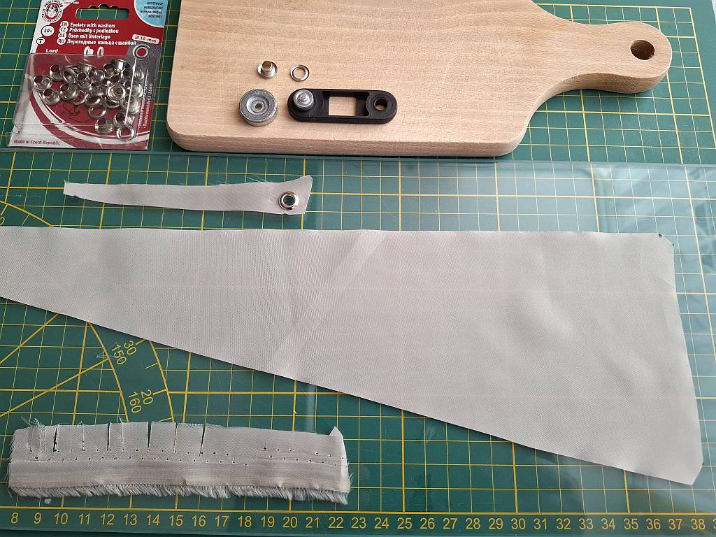

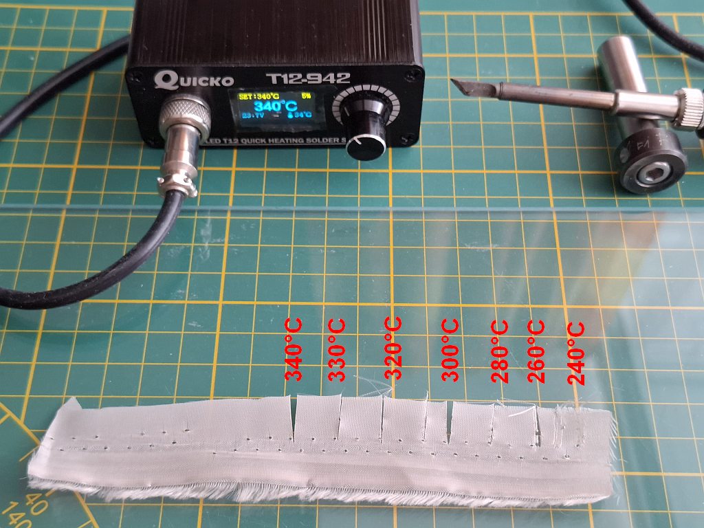

Říkal jsem si když plachta, tak z nějakého textilu, co udělat plachtu z nějaké syntetické tkaniny. Našel lehounkou podšívkovinu a vyzkoušel to vyřezat horkým hrotem páječky na skleněné tabuli.
Trochu experimentování s teplotou a nakonec to šlo dokonale při teplotě 360°C, něco teploty pobralo kovové pravíko, tak proto o něco víc než při zkoušení.
Ve výsledku ten první pokus nedopadl až tak špatně, uvidíme jak to zafunguje na stožáru. Kde prosím seženu nějaké kontakty na ty doporučované lidi z okolí?

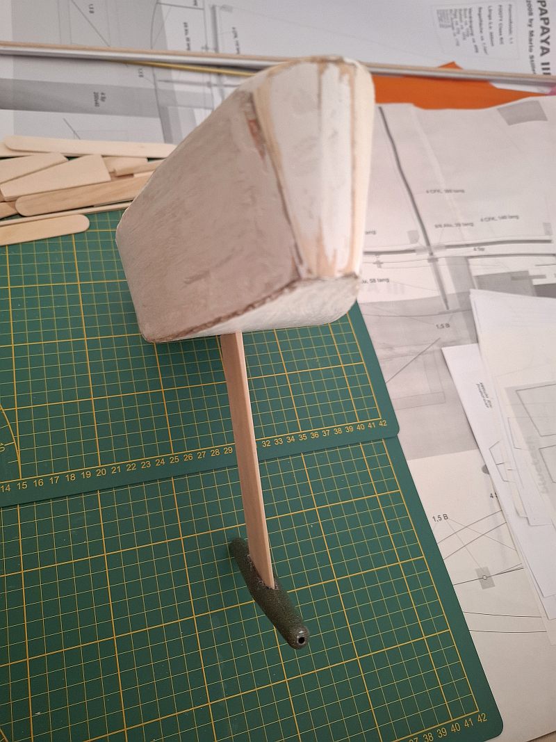

Přidám i ten včerejší "posun" :) Dnes bych chtěl udělat to napojení a zpevnění ploutve kýlu s trupen.
Inspiroval jsem se i tady. https://chuckglider.blogspot.com/2024/1 ... d-log.html
