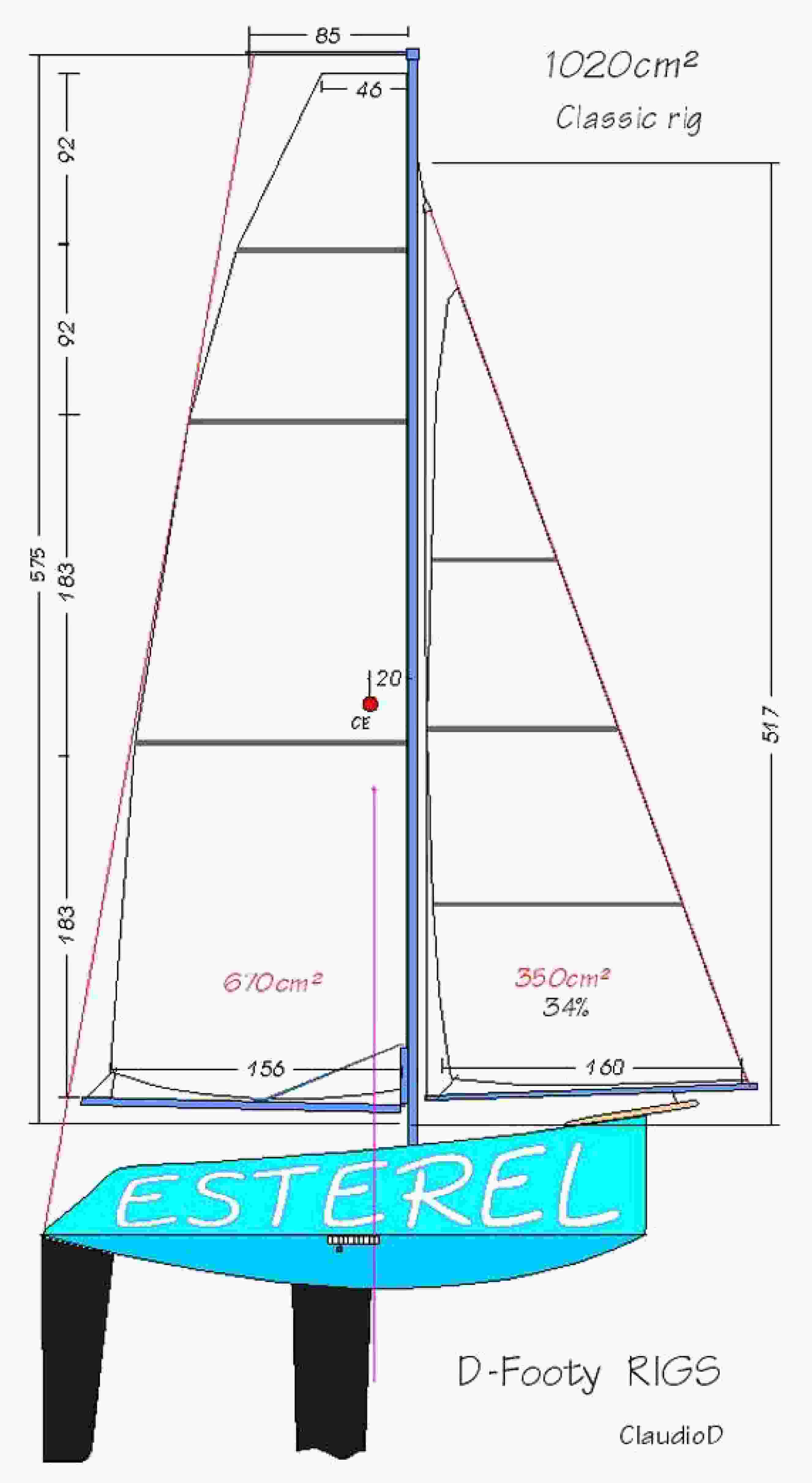

Při studiu jsem objevil, že Footy používají tři druhy plachet.

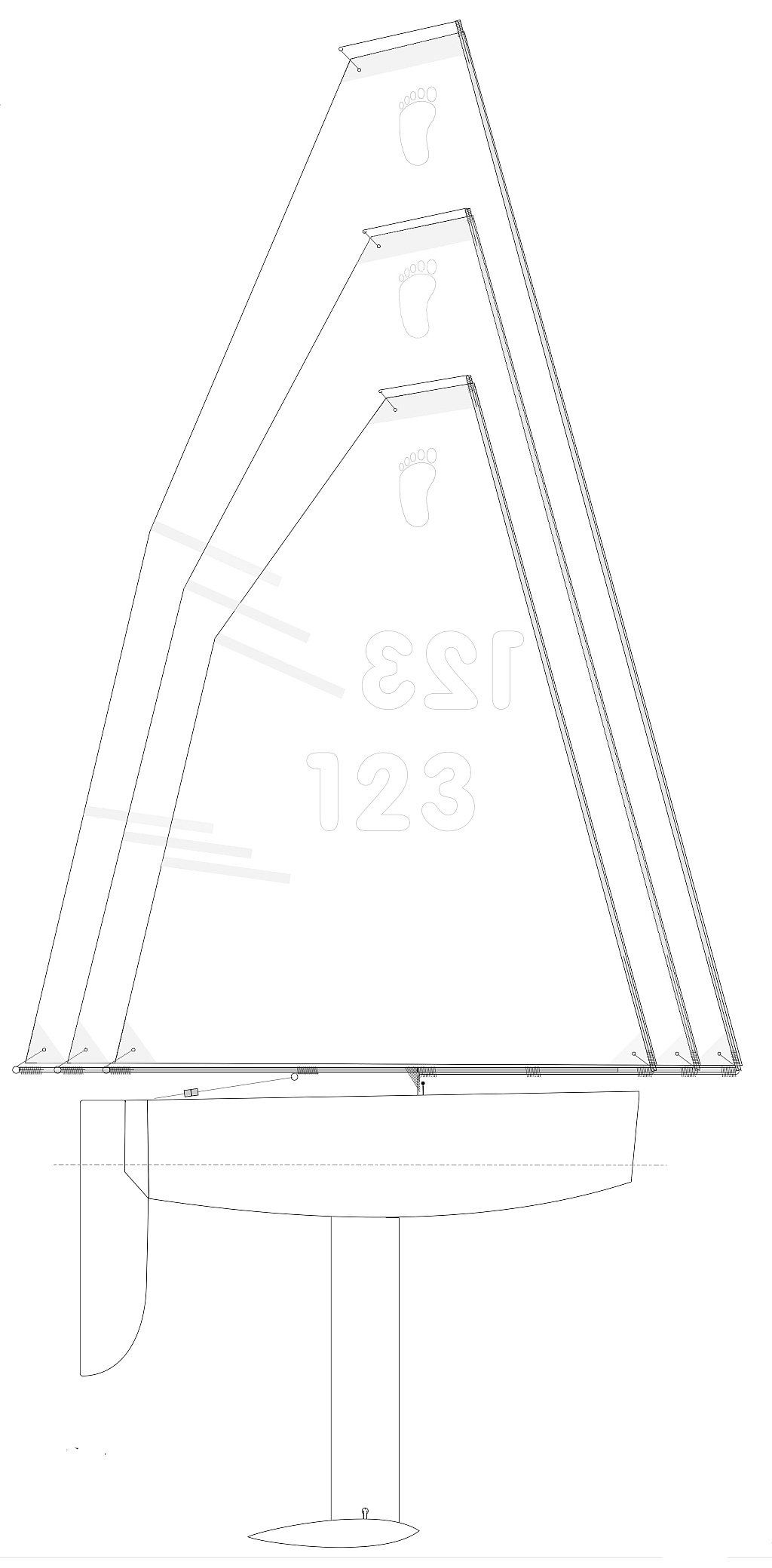

Jako na potvoru plánek Papaya3 počítá se Swing rig, zamlouvala by se my Mac rig, lze to nějak jednoduše zaměnit? Ve videu je vidět důvod proč jsem raději nepokračoval. Proč ta footyna s plachtou Mac rig má hned čtyři pozice pro stěžeň?
https://www.youtube.com/watch?v=6oiwY-_b0eY
@SH v tom PDF z odkazu je nefunkční odkaz na stavbu polské footy Opalek. Existuje ten obsah ještě někde, nebo je na dobro ztracený? Našel jsem na Opalek plánek, návody a články, bylo to pouze něco z toho, nebo i cosi navíc?
Tři velikosti plachet v plánku? Je to obdobná volba jako výkon motoru, nebo podle toho jak málo/moc fouka?
Chtěl jsem dnes zásadněji pokročit se stavbou, ale narazil jsem na problém a raději nepokračoval.
Re: Papaya II
Jde to zaměnit jednoduše... do díry místo swing rigu strčíš Mac rig...MoZa píše: sob srp 02, 2025 21:35 ...
@SH v tom PDF z odkazu je nefunkční odkaz na stavbu......
Teď rozumně. Ano jde to zaměnit, principiálně není v tom rozdíl. Problém může být ve vyvážení plachty, kde má těžiště, kde otočnou osu atd. Proto je v trupu více pozic pro stěžeň aby si doladil loď any byla víceméně neutrální - tj. nestáčela se proti větru (návětrná, posunout stěžeň dopředu) anebo po větru (závětrná, stěžeň dozadu) a tedy přímý směr jsi nemusel držet výchylkou kormidla. Dokonale se to nepovede, ale jde o to se co možná nejvíc přiblížit ideálnímu stavu.
nefunkční odkaz... to jde za mnou, plánky nejsou ztraceny, pouze není čas a síla dát stránky do funkčního stavu...
velikost plachet ano, měníš velikost plachet podle síly větru aby jsi zachytil co nejvíc větru ale aby loď ještě byla ovladatelná. Někteří šílenci (nebudeme jmenovat) mají těch plachet i sedm.
