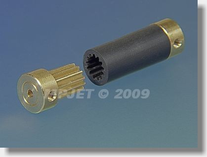

Většina mých staveb používá větší motory, které mají výstupní hřídel 3,2mm. Pro přenos používám (po různých jiných experimentech) spojky MPJet Flexi. V drtivé vtšině případů s pružným mezikusem o průměru 12mm (kupuju většinou oba mosazné unašeče samostatně, pak polotovar pružného mezikusu a ten si uříznu podle potřeby). I když se snažím o souosost, není to vždy úplně možné a ten pružný mezikus dokáže mnoho vykompenzovat.
MPJet Flexi spojka - příklad
Do dvou miniloděk jsem pak zkusil i Flexi spojku o průměru 5mm a opravdu mě překvapila. Miniaturní, funkční a hlavně ji mohu vysunovat a zasunovat bez velké námahy (s tím jsem měl u silikonové trubičky problém; musím totiž pro instalaci baterie spojku rozebírat).

Prakticka zkusenost s sestihrannou spojkou od mpjetu ve springerovi...
https://mpjet.com/shop/cs/892-spojky-sestihranne
Nejdriv jsem tam mel "Spojovací element elastický (53331)", ktery byl krasne tichy, na nejake tahanani a postrkovani lehcich veci stacil, ale dlouhe tahani tezke vany uz nerozdejchal a z sestihranu se stal kruh a zacalo to prokluzovat.
Chvilku jsem tam pak mel kovovy sestihran, co jsem si doma udelal, ten by se asi neukroutil, ale nepekne to rachtalo... prekvapive :)
Ted tam mam "Spojovací element výkyvný (53330)", s nim to sice neni tak tiche jak s tim elastickym, ale podstatne tissi jak s kovovym a zatim prezil i tahani tezkych nakladu, tak uvidim, kdy oholim ten.
