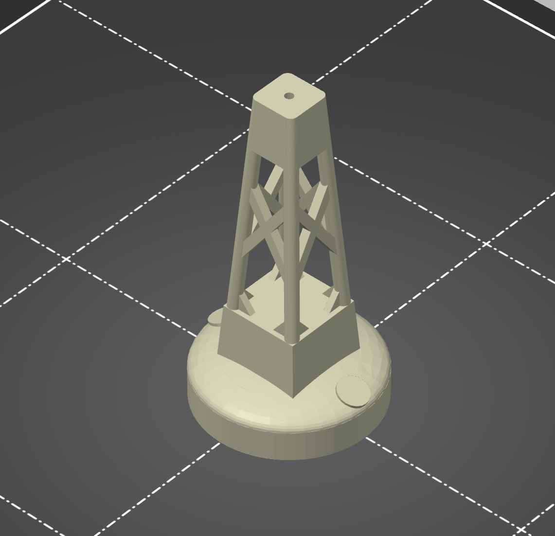

V začátcích jsem strašně bojoval s tím jak co nakreslit. Z různých experimentů se mě nejvíce líbil Fusion 360, ale vůbec jsem v něm neuměl. Tak jsem našel správné modelování pro lamy - Tinkercad (www.tinkercad.com)
Tam se kreslí (repektive hýbe, přidává, ubírá...) rovnou v objektech.
Navíc jsem našel , že v tomhle (česky mluvícím) cadu byly nakreslené celkem hezké bóje, naprosto ideální pro můj přístav viewtopic.php?f=51&t=4637
Bóje nalezené na https://www.thingiverse.com/thing:5672575 <br />Tvorba M0ZGB
Tvorba M0ZGB

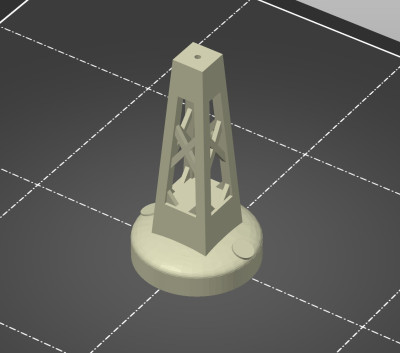

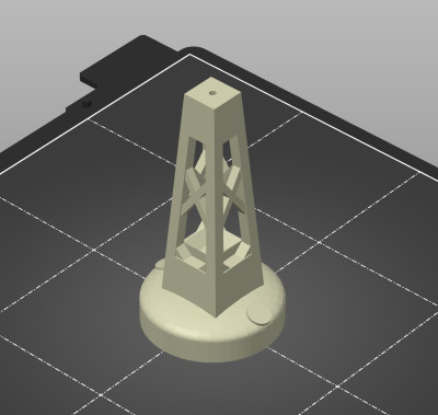

Jen se mě zdály krapet velké a sem tam bych udělal něco jinak... A tak začaly vznikat v Tinkeru různé remixy, některé hodně odlišné od předlohy.
Dejv
Příspěvky: 641
Re: 3D lama se učí tisknout...
Příspěvek od Dejv »
Varianta 2
Varianta 2
Varianta 3
Varianta 3
Varianta 4
Varianta 4

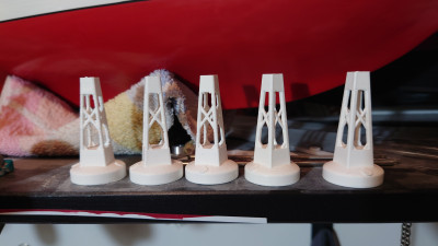

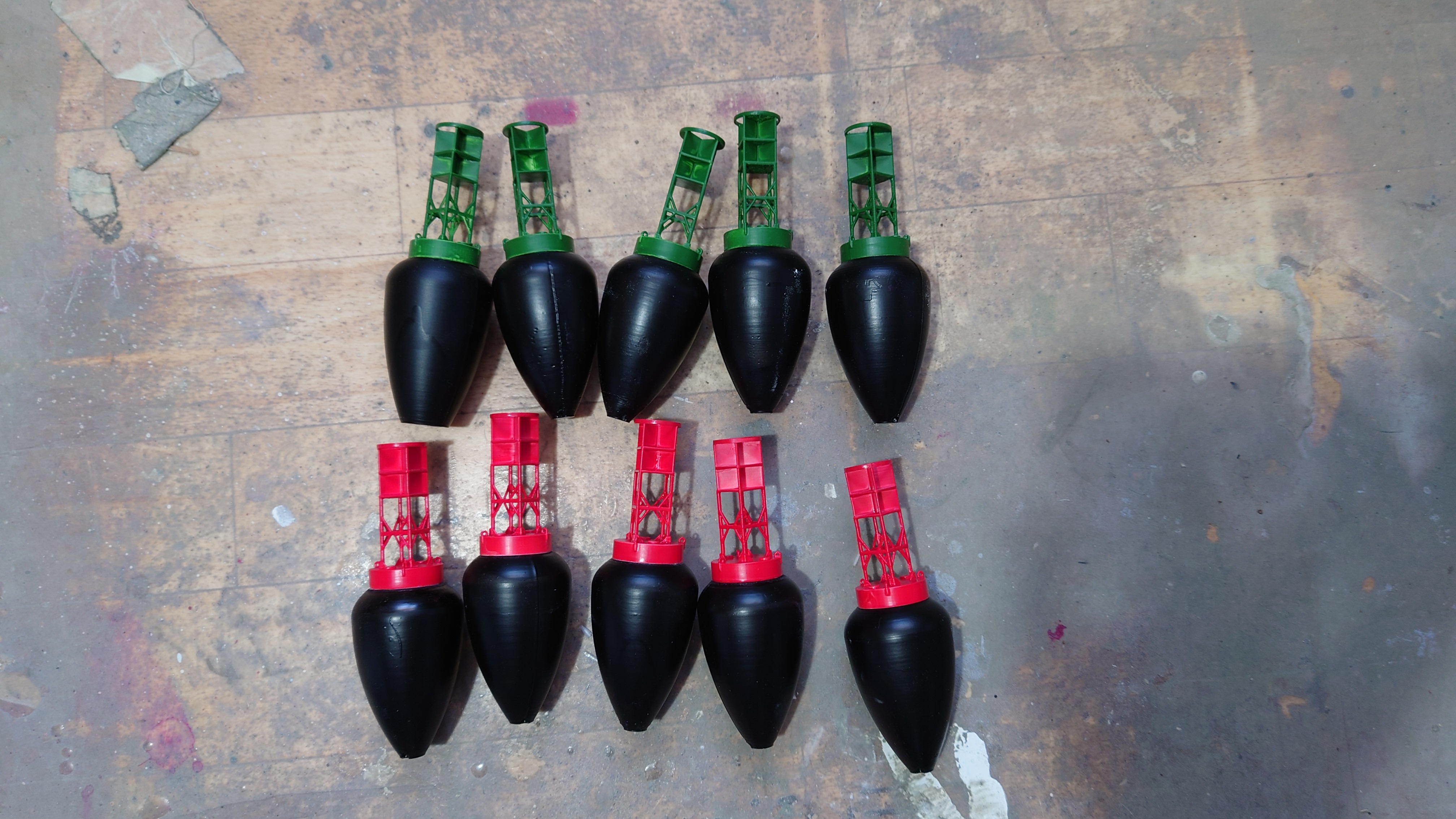

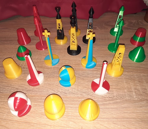

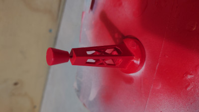

...a samozřejmě i tisk....
Po tisku
Po tisku
Růzé typy s vrcholovou značkou
Lakování...
Lakování...
Výsledek
Výsledek
Takhle to vypadá jako brnkačka, ale mezi tiskem bylo hódně zmetků. Zkoušel jsem různé materiály, PLA, PETG i HIPS. Různé teploty pro materiály. S podpěrou i bez. A i povrchovou úpravu (PLA - vykoupání v acetonu; HIPS - vykoupání v toluenu).
Na 6ks od každé barvy padlo skoro stejný počet zmetků.

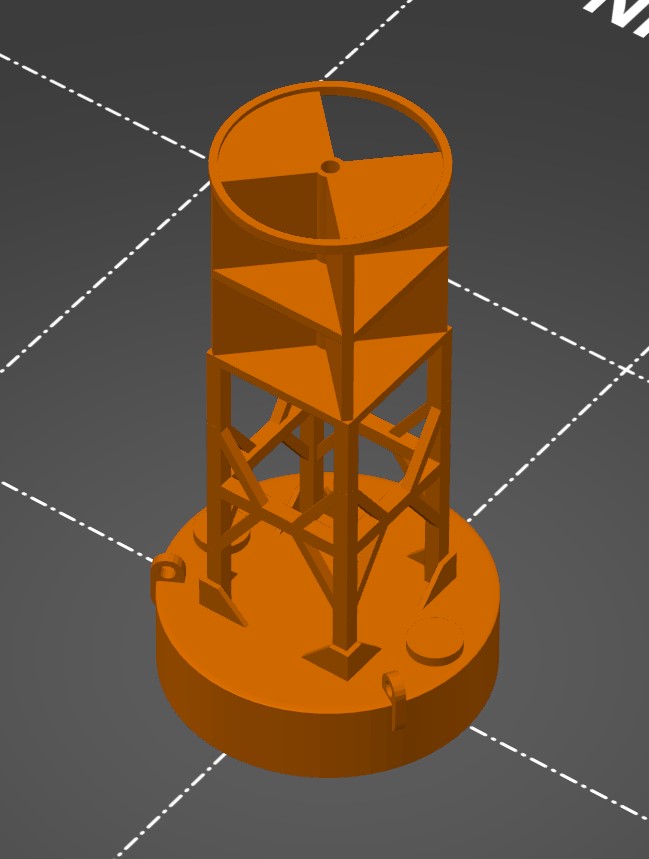

A k tomu jsem začal pronikat do tajů Fusionu 360. Koukl na několik videolekcí na trubce, pochopil jsem několik důležitých základů - například že vazby a kótování jsou alfou a omegou.
A pak jsem nakreslil dvě komplet vlastní bóje. Žádný remix.
Komplet vlastní tvorba, tohle ještě ve Tinkercadu
Inspirace dle tohoto typu oceánské bóje
Původně jsem tam dělal ještě dírku na zapíchnutí vrcholového znaku, ale později jsem od toho upustil
Porovnání remixu a vlastní tvorby (alfa verze)
Namalováno komplet ve Fusionu
Zde je inspirace dle této oceánské bóje

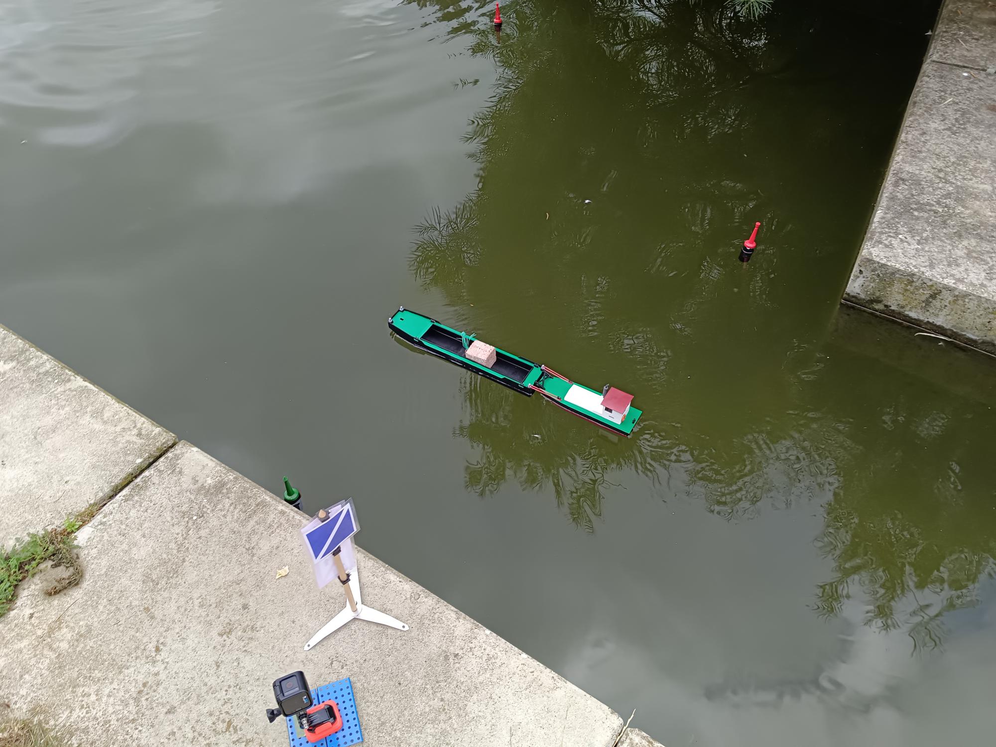

Samozřejmě k tomu patří plováky.
Výsledek pak vypadá třeba takto:
(nééé ten Mikul, ale ty bóje tam... =D )

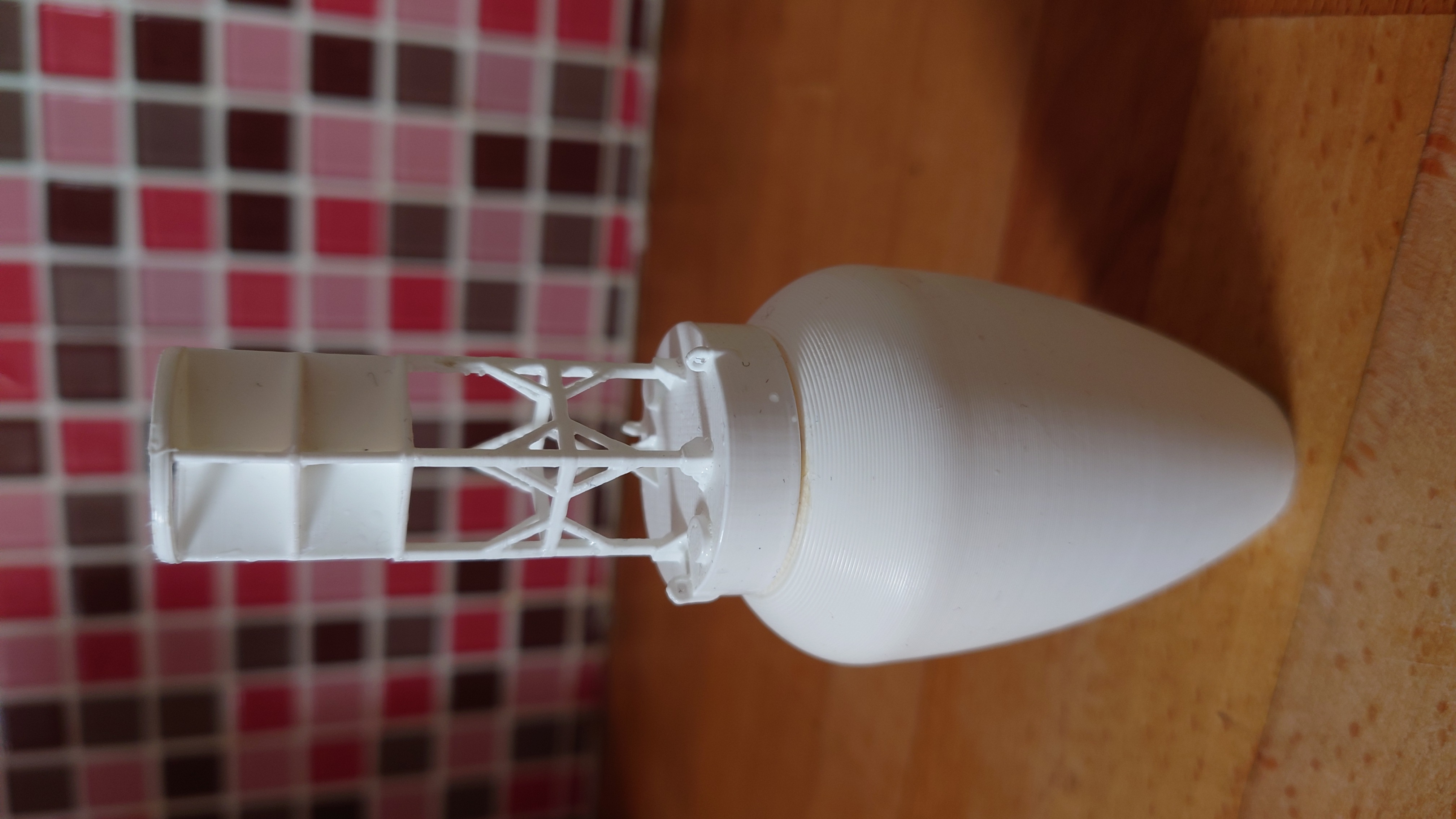

Ale mám fotku prototypu novějšího plováku (zas pro bóje), se šablonou...
Plovák verze 3 &quot;urna&quot; :P
Plovák verze 3 "urna" :P

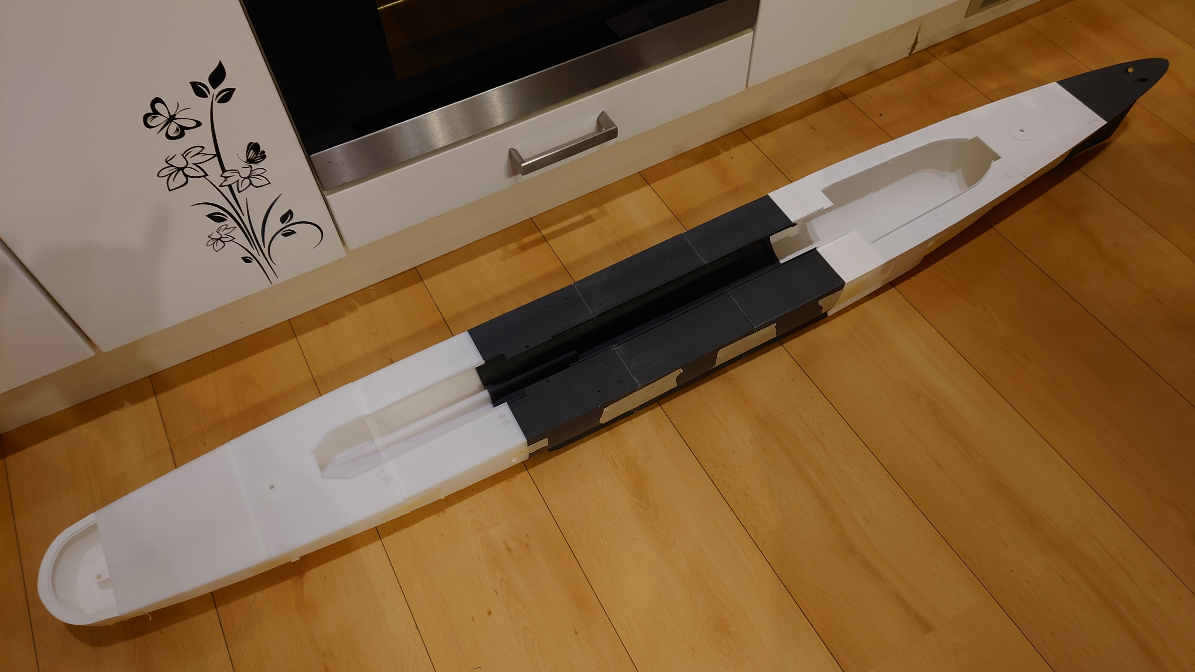

Tisk trupu nějaký čas zabral, trup měří 160cm.... Ano, je to třída Fletcher.
Uvažoval jsem z čeho ho tisknout. Ono s těmi materiály je to místy zvláštní. Buď jdou hezky tisknout, ale pak mají nižší teplotu tání, nebo vydrží hodně, ale zas mají tendence ke smršťování.
Nakonec jsem pro trup zvolil máně tradiční HIPS, který se dost používá na podpěry při multimateriálovém tisku. Vydrží více než PLA, lépe se opracovává a hlavně se fantasticky lepí rozpouštědlovými lepidly, stejně jako kity. Jen je doporučeno ho tisknout v uzavřené komoře, aby nedocházelo k pracování (kroucení) materiálu vlivem rozdílu teplot.

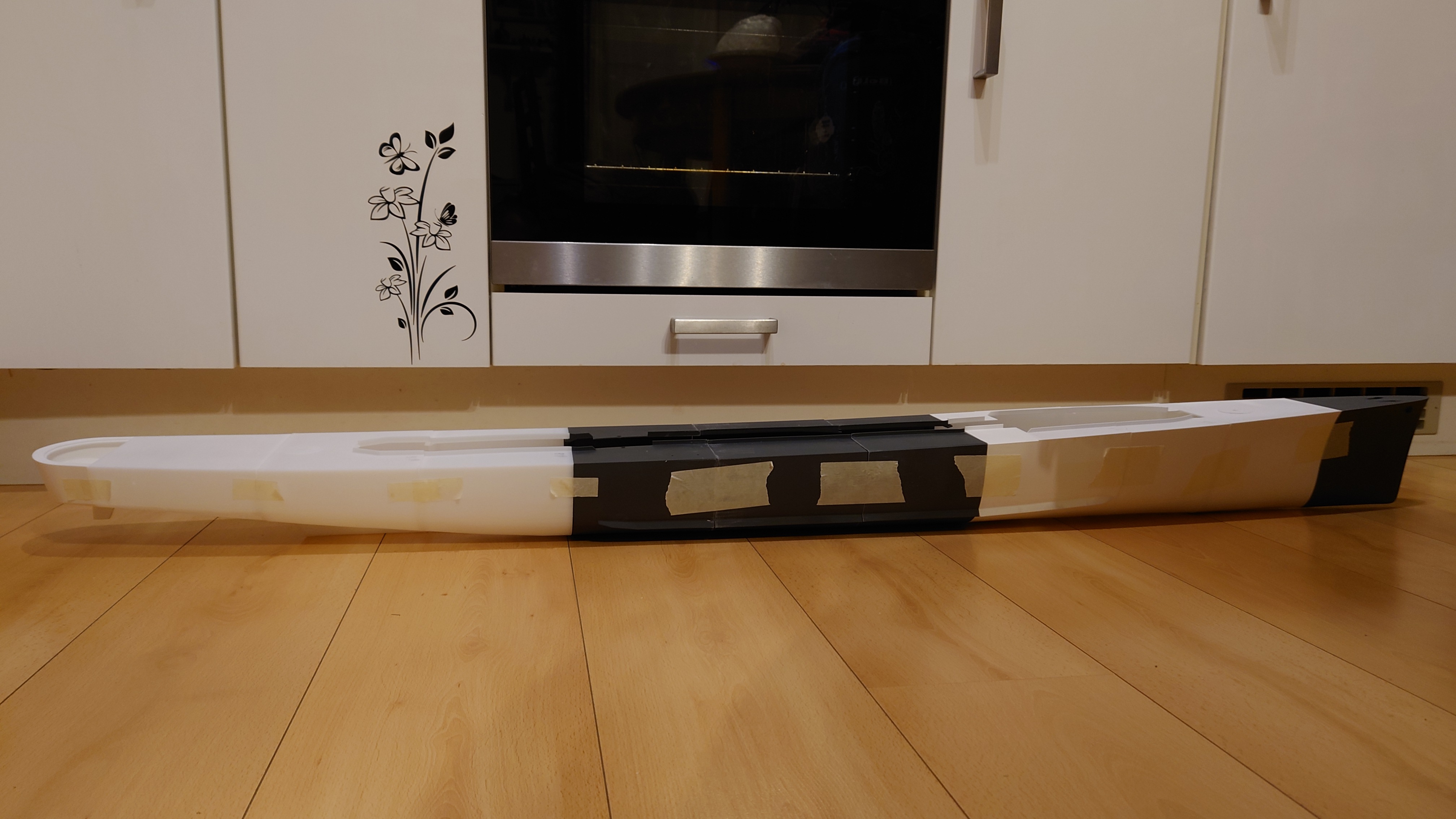

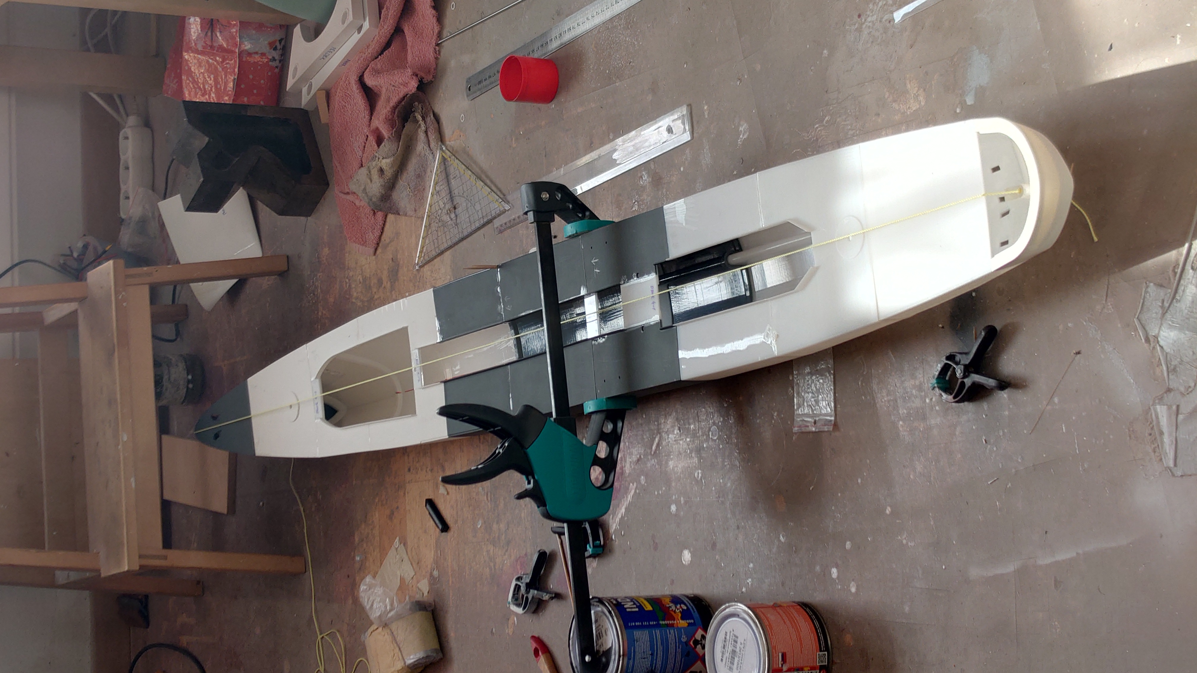

Ještě před létem jsem ho slepil.
Jenže ouha, když jsem začal tisknout a zkoušet jak budou pasovat nástavby superstruktury (hlavně střední části), vyšlo mě, že -moment překvapení- nepasují.
No, stavbu trupu jsem na nějaký čas odložil a vymýšlel jak to dát do kupy. Výsledek je, že středová superstruktura má více rozpěr a slouží jako šablona, podle které se trup srovná a ze spoda nalepí nová žebra. Ty původní jsem vyřezal. Zadní část se ještě musí srovant...

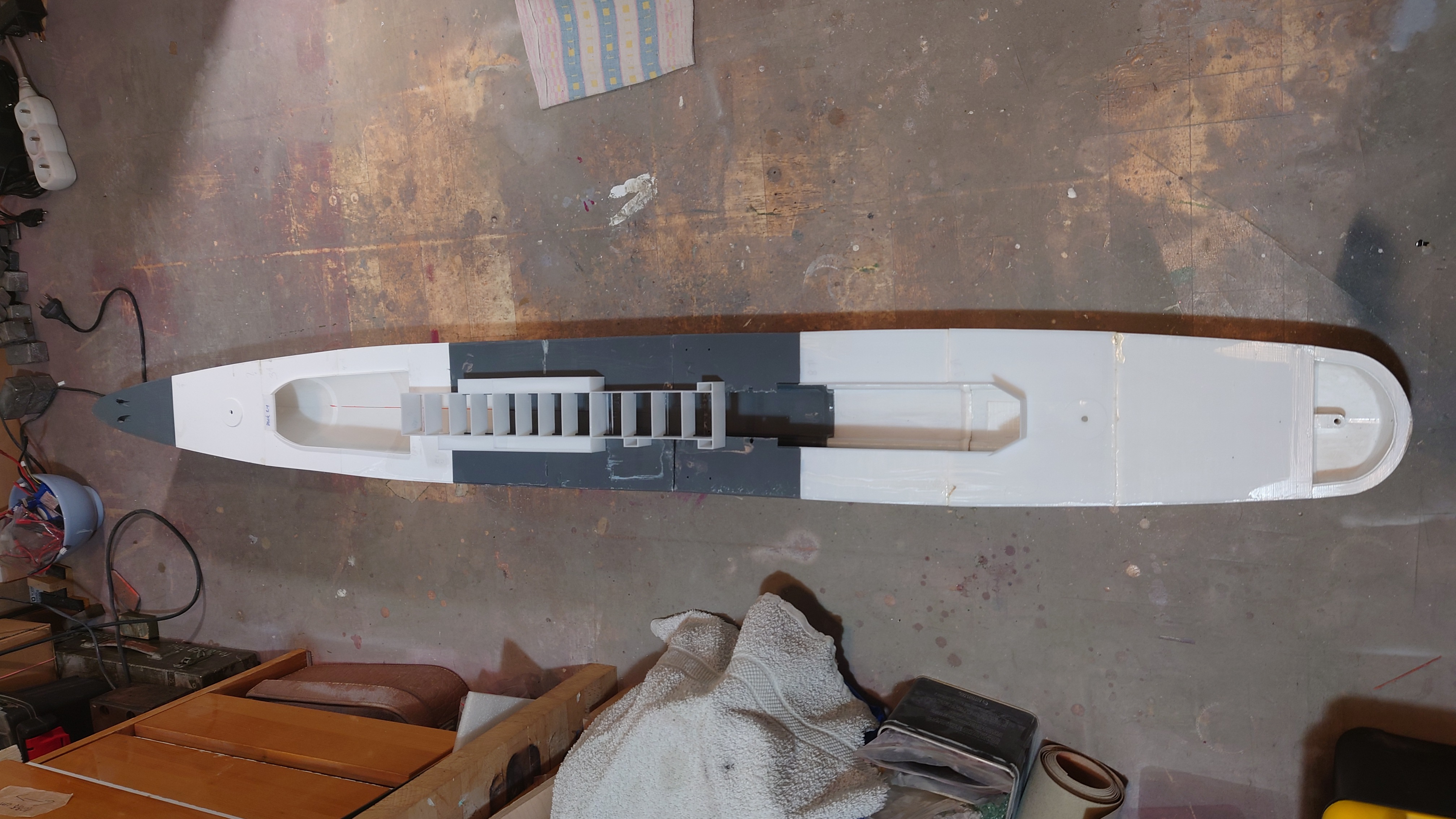

Další lepení. Trup je z 11ti sekcí. V postředku (v šedých sekcích) se mě podařilo lepením udělat ďolík o hloubce 1,5mm (!!!). Je to prostě křivým slepením dvou sekcí, takže je pozvolný od spoje přes spoj dvou dotčených sekcí k další dobré. Jestli ho nevidíte, nevadí. Vídím ho já. :(

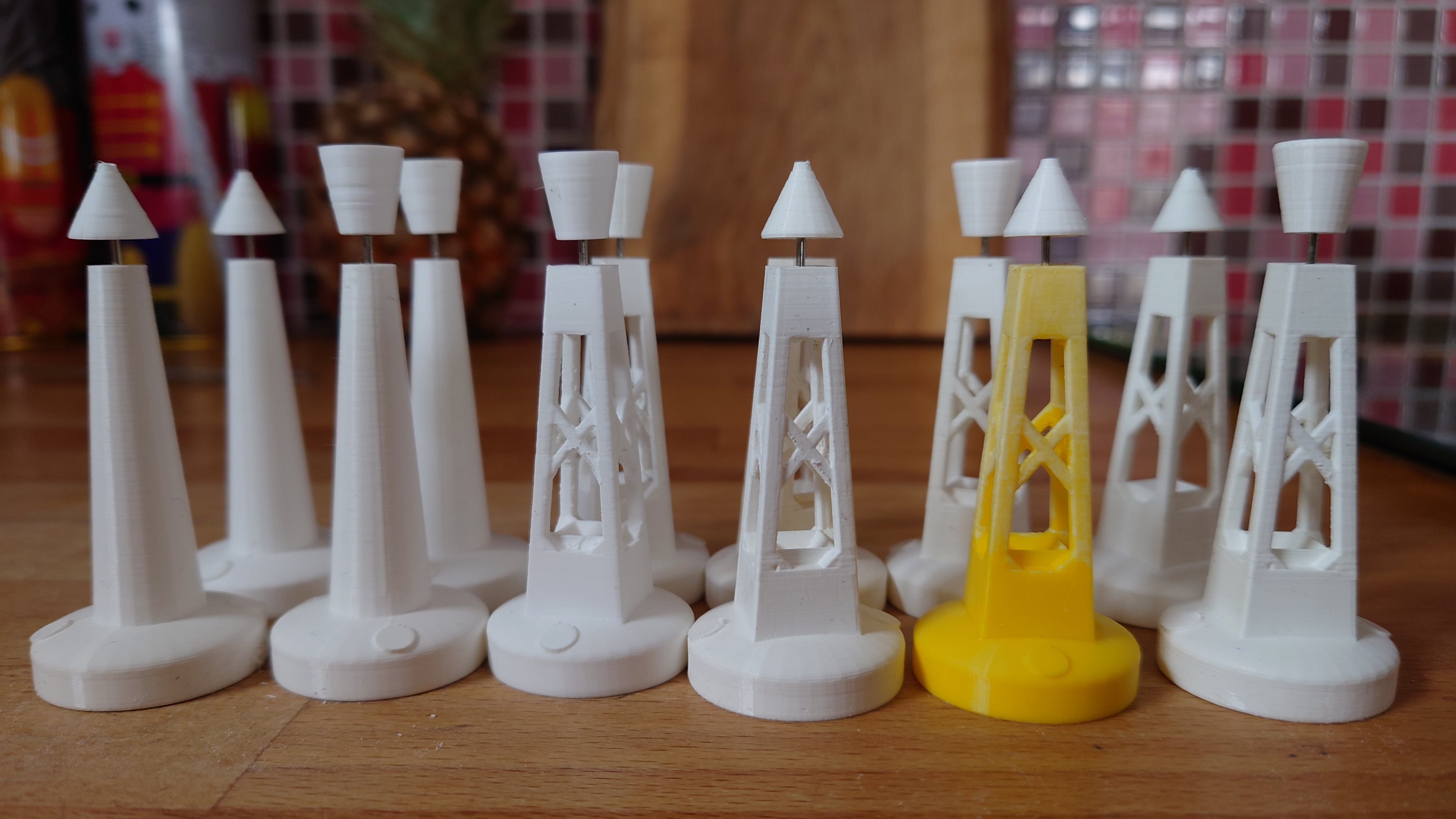

Taky ve volných chvílích došlo na dokončení nových bójí s vylepšeným plovákem.

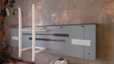

Vize je celkem jednoduchá, podobná zhruba tomuto rozvržení. Díly tu jen leží na sobě, nic není slepeno...
Tak a jak to smysluplně rozvrhnout. Nohy budou ještě o kousek více od sebe. Pojezdem se získá pár centrimetrů na výšku. Teď ještě nějaký vagónek, na vytyčení prostoru k průjezdu.....
