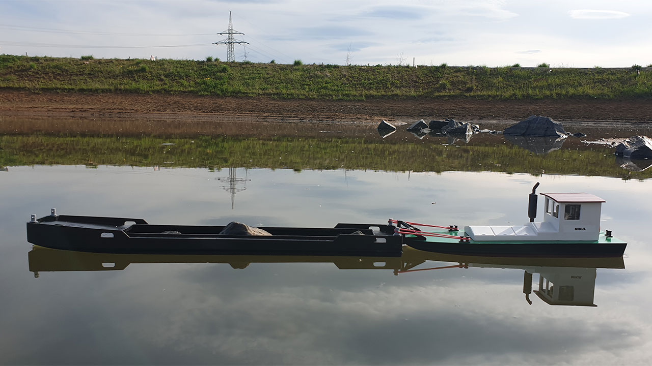

Mikul dostal na cumak konstrukci, aby mohl tlacit nakladni cluny...
A bylo taky potreba nejaky ten clun mu vyrobit, tak takova vytistena rychlovka. Ten 3D tisk je pro me jakozto spis jezdice jak stavitele spasa :) Tohle bylo neco pres hodinku kresleni, pak to 4 hodky tisklo, stacilo slepit, udelat par drobnosti a lod byla na svete. Kdybych to mel delat nejak klasicky po staru, tak bych se na to nejspis vykaslal...
Dejv
Příspěvky: 641
Re: Mikul 1:32 (3D tisk)
Příspěvek od Dejv »
Ta poslední fotka vypadá super, kdybych nevěděl jake je to malej skrček :D
