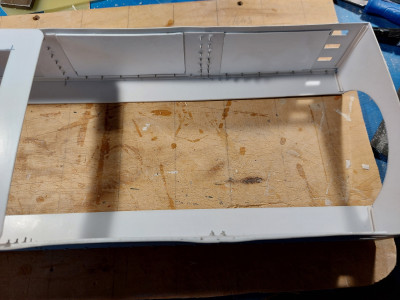

Zdravím všechny. Rád bych navázal svojí zkušeností na výše proběhlou diskusi. Zakoupil jsem desky "White Styrene" (Maquett Plastic sheet - výrobce www.maquett.nl). Protože jsem tak trochu blázen i do lokomotiv, našel jsem si výkres parní lokomotivy 477 (Papoušek) a cca před rokem a něco jsem ji začal dělat z tohoto materiálu. Bočnice kolem hlavního kotle jsem udělal z výše uvedeného materiálu tl. 0,75 mm. Neměl jsem tolik času abych na tom pokračoval, takže jsem práci opustil. Jaké bylo mé překvapení po určité době, když jsem zjistil, že bočnice jsou celé prohnuté. A přitom rozestavěný model byl celou dobu v dílně. Snažil jsem se to "vyztužit" ještě dalšími díly o síle 1 mm. Tyto díly jsem vlepil zevnitř a stáhl mezi 2 rovné desky. Stejně to nepomohlo. Nedovedu si tedy představit, co by to udělalo na lodním modelu, zvláště většího rozměru a ještě k tomu někdy venku u vody na sluníčku.

Ahoj,
zajímalo by mne z čeho ty desky mají, protože u profilů píšou, že jsou z materiálu ASA. Je možné, že to samé mají i u rovných desek....
Když jsem na různé stavby používal plastové desky, bral jsem ty Tamiya. Bohužel nevím z čeho jsou.
