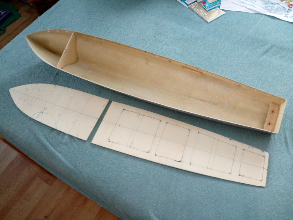

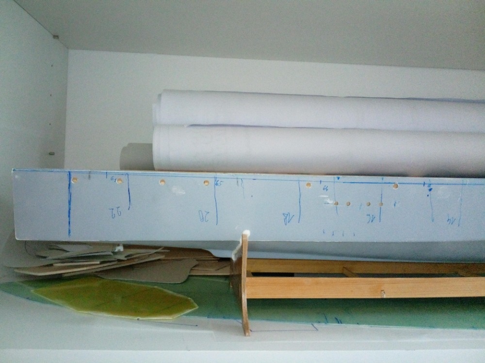

Tak jsem trochu na trupu zapracoval... Vyvrtal jsem dírky na vokýnka a výstupy vody, zalepil pouzdra kormidel, nalepil lišty, na kterých bude sedět falešná paluba, vyřezal přepážky.
Občas se Chrisovi na dálku omlouvám za předchozí zdrcující kritiku, občas nadávám :mad:
Skla je na trupu celkem dost, ta použitá pryskyřice mate. Na povrchu je nějaký ten ...coat, tedy teď už je tam pár vrstev plniče, několikrát přebroušeno. Čekají mě díry pro hřídele, rozmístit vybavení, nalepit oděrky, nakonec nějaké ty přepážky a falešnou palubu.
Mám dvě otázky:
Při lepení oděrek ten ...coat obrousit, nebo lepit přímo na něj? Jasně, těžko radit, když nevím, co to je zač, ale ptám se, no. Je to poměrně tvrdé, matné, předpokládám lepení epoxidem...
Jak na vstupy vody, viz nákres? Vím, že to téma už tu je, ale obrázky z něj zmizely. Nejvíc by se mi líbila jednička, ale netuším, zda to funguje. Nejde mi primárně o chlazení motorů, nejde mi o něj vůbec, ale Fairmile D, které nestříká voda z boků, není Fairmile D :)
Tak nic, přílohu v pdf musím přefotit. alespoň trup...

Před lepením oděrek je dobré podklad (gelcoat) zdrsnit. Rozhodně ho nemusíš odstraňovat. potom samozřejmě odstranit prach z broušení a eventuálně odmastit (to pokud jsi trup už celý nějak neumyl předtím, než jsi začal stavět).
Jinak sis vybral parádní předlohu, takže držím palce, ať se dílo podaří.
