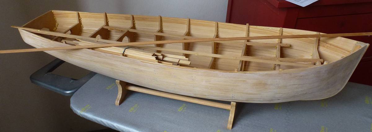

Dostal jsem od kamaráda trup rybářské lodi Naxos (80 cm). Zatím jen oplaňkovaný a vytmelený. Je pěkně udělaný, ale nechtělo se mu ho dodělávat, tak bych ho dostavěl já. Rád bych tady vznesl pár témat, jen tak pro inspiraci.

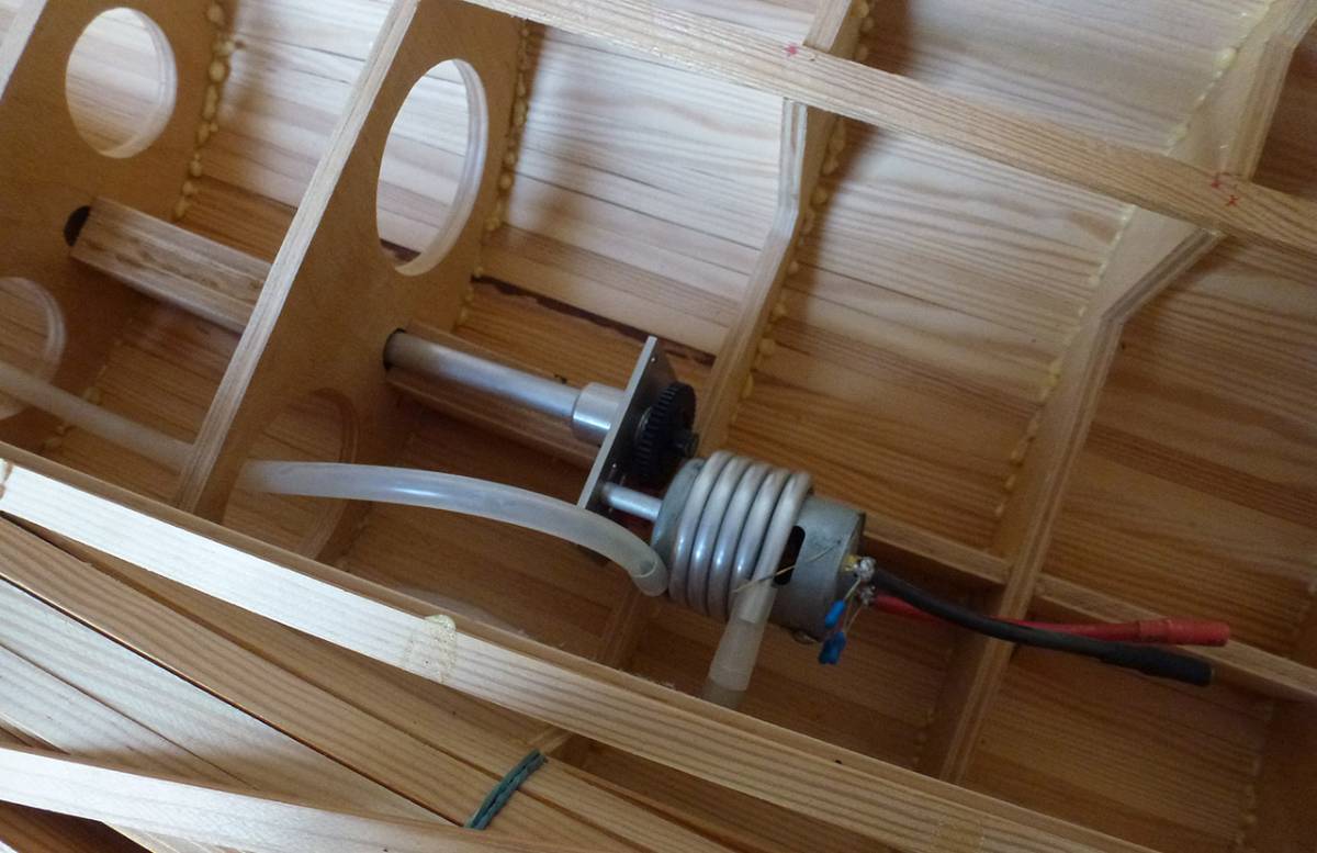

1) Kamarád tam již připravil hřídel (zatím nezalepená) s převodovkou a motorem Mig 400. Nevím přesně, který to MIG je, jestli 12V, nebo 7.2 (to se pak podívám pod tu chladicí trubičku). Převodovka je tak odhadem tak 1:3 (24 mm a 8 mm kola). Podle plánu tam má být šroub 4-5 cm. Připadá mi to na tak velkou loď (a šroub) slabý pohon, pletu se?
2) Plánoval jsem trup olaminovat. Je to dobrý postup, nebo to rybářskému člunu nebude slušet?

Kolik lidí, tolik názorů. Dle mého je připravený pohon zcela OK, pokud chceš klidnou maketovou jízdu (pomalý rybářský člun není žádný torpéďák či FSR) a nepotrpíš si na dostatečný přebytek výkonu pro všechny případy. Převodovka je v daném případě zcela na místě (motor 400 by se se šroubem 4-5 cm jistě utavil). Převodový poměr mi přijde dobrý, podle konkrétní varianty motoru přijde aplikovat zdroj (tak aby jeho napětí zhruba odpovídalo nominálnímu napětí motoru). Fungovat by to mělo uspokojivě, akorát třeba počítat se zvýšenou hlučností (převody). Samozřejmě leckdo ti jistě navrhne nějaký jiný motor napřímo, nebo dokonce stříďák. Není jediné správné řešení, záleží na osobních preferencích. Mě však přijde jako nejsnazší a nejlevnější použít to, co tam již máš připravené.
Olaminování ti jistě mnozí naléhavě doporučí, v minulosti se tu na to téma vedly ostré debaty. Samozřejmě to není nezbytně nutné, loď poplave i bez toho, ovšem nutno počítat s rizikem popraskání. Pokud budeš jezdit sporadicky anebo nad tím mávneš rukou, lze to nechat bez olaminování. V takovém případě ale asi lépe než lakovat (lak vytvoří vrstvičku na povrchu, co snadno praskne), spíše napustit něčím vhodným (fermež?), aby se dřevo nasytilo a nesálo vodu. Ovšem podrobně neporadím. Pokud žádáš větší trvanlivost a hezky hladký trup (po náležitém vytmelení a vybroušení), tak jistě laminovat. Ovšem takový postup by plně slušel spíš předloze, co byla z kovu, nikoli skutečné dřevěné lodi (zřejmě toto máš na mysli ve svém dotazu?). Ještě je možnost olaminovat pro trvanlivost a navrch polepit pásky dýhy pro efekt, s podrobnostmi však neporadím.
Závěrem přidávám jeden starší odkaz na jiné DF http://www.mojehobby.cz/diskuze/strom2. ... ec=1144508 přesně k této loďce. Mimo jiné je tam zajímavý příspěvek od kolegy SH (27.11.2009 16:37:03), v kterém na závěr doporučuje nelaminovat (přestože je jinak důrazný zastánce laminátu). Tak si to vše nějak přeber a rozhodni se podle svých pocitů.

Ještě poznámka k tomu chlazení, u zpřevodovaného motoru je víceméně zbytečné. Ono je tedy diskutabilní vždy (viz. http://www.rcmania.cz/viewtopic.php?f=32&t=87883 ) , ale obvyklá aplikace bývá v případech kdy se namísto optimálně pracujícího motoru s převodovkou (který se hřeje pouze mírně) použije motor napřímo co při jízdě dostává zabrat (benefit tichého pohonu je vykoupen vyšším proudovým odběrem a nehospodárností pohonu, přehřívání motoru se snaží zabránit právě pomocí chlazení). Ideální řešení je zřejmě motor vhodných parametrů napřímo (který pracuje optimálně a nepřehřívá se), avšak takový se hůře hledá. Dneska může být vhodným řešením i "střídavý" pohon, ovšem to má zase jiné nedostatky.

Jo, to chlazení jsem chtěl dát pryč. To bych radši dal jiný šroub, nebo motor, kdyby se to mělo hřát. Tak jestli 400vka stačí, nechám ji tam. Mám jednu malou loďku (do 50 cm) a ta jede se 400vkou v kluzu, tak snad by to mohlo fungovat.
S tím olaminováním jsem to myslel právě tak, jak v té odkazované diskuzi psal SH - že by to vypadalo jako z plastu. Tak bych to teda jen asi vytřel pryskyřicí zevnitř, možná i tkaninu na zvětšení soudržnosti planěk. A z vnějšku by šla fermež nebo něco takovýho a barvy.

Souhlas, dle mého máš k pohonu správný přístup. Jinak stejný motor v malém rychlém člunu i větší rybářské lodi sice může mást, ale ve skutečnosti se ty pohony dost liší. V prvním případě máš motor napřímo s menším šroubem, tedy vyšší otáčky potřebné pro rychlou jízdu a přitom šroub velikostně přiměřený, aby to motor zvládnul. Co píšeš u té fotogalerie, že lodička zvládá jet v kluzu a motor se nepřehřívá. Tedy dobře navržený pohon pro danou loď. Dát to samé do rybářského člunu by však dopadlo špatně. Tam je třeba větší tah, který poskytne větší šroub, pro jehož roztočení je třeba větší krouticí moment, který poskytně buď větší motor napřímo, anebo menší motor s převodovkou. Ta sice srazí otáčky, které ovšem pro pomalejší loď nemusí být tak vysoké (motory mig 400 7,2V a 12V mají cca 15tis. respektive 20tis. což poděleno 3 vychází rozumně). Otáčky motoru lze dále poladit změnou napájecího napětí. Samozřejmě se dají testovat různé šrouby. Snad by šel případně i změnit převodový poměr (ten hřídelový komplet je zřejmě z admiralshopu? http://www.admiralshop.wz.cz/Prodejna/s ... /7.7x0.htm přijde mi že to je v zásadě stejné a převodový poměr se určuje podle použitých ozubených koleček, snad jsou výměnná a ty sloupky držící motor posuvné aby šlo doladit pozici dle průměru koleček). Tedy budeš mít různé možnosti k ladění, pokud by první verze pohonu nevyhovovala. Hlavní se závazně rozhodnout, zda akceptuješ ty hlučné převody. Jakmile bude hřídel napevno zalepena, už se jen tak ven nedostane.
Pokud jde o výtlačně plující lodě (a zvlášť ty pomalejší), tak nebývá problém s výkonem (respektive příkonem), ten je dost vysoký i u malých motorků. Problém je, jak ten příkon efektivně přenést do vody. Aby se maximum přeměnilo na užitečnou práci a co nejméně na odpadní teplo (jak se bohužel děje, když je pohon špatně navržen a motor se přehřívá). Osobně soudím, že ten pohon bude pro danou aplikaci vyhovovat. Ale klidně počkej, co ti ještě snad napíšou jiní. Možností je jistě dost a třeba ti něco vyhoví více. Také by mohlo být dobré zjistit, jaký pohon použili pro stejný model jiní modeláři (je to známá věc, určitě existuje Naxosů více, ale bacha aby šlo o stejné měřítko). Případně co pohání jiné podobné modely rybářských člunů podobné velikosti.
S povrchovou úpravou trupu to myslím píšeš rozumně, ale bohužel se dostatečně nevyznám, s plaňkovanými trupy zatím nemám přímou osobní zkušenost. Snad se ještě ozvou povolanější.

Co se pohonu týče, je naprosto dostatečný. Ve všech mých lodích jezdím 400 na přímo, nebo dokonce 280 a i tak musím výkon na vysílačce stahovat třeba na 60% - a to jezdím navíc tak na půl plynu. Co se chlazení týče, jezdívám téměř pouze na závody, kde jízdy trvají cca 15 minut a motor se téměř nikdy neohřeje, snad jen ve velkých vlnách.

Případně, kdyby 400vka motor nestačil, by tam šla snadno dát 480ka, má stejnou rozteč šroubů. Ale je jasný, že převodovka je dělaná na nějaký výkon, tak víc asi ne.
Co ten hluk? Je to opravdu tak zlé? O dostatečnosti pohonu již přesvědčen jsem, ale ten hluk mě trochu trápí. Kdyby tam byl bezkartáčovej motor na přímo, s nějakýma malýma otáčkama, bylo by to pěkně tichý. Ale je to zas nejmíň 1000 Kč navíc.

Mám doma Naxose stejně velikého a je v něm MIG 600 boat na přímo. Je to tiché a i po hodině jízdy je motor vlažný. https://prislusenstvi-k-rc-modelum.heur ... e/#section

Šroub mám dělaný, asi 35 mm, protože s kupovaným šroubem nechtěl couvat. Regl je dělaný od SH, baterka NiMH 7,2V 3000Ah.

Hlučnost převodovky se nedá jednoznačně stanovit. Opět na to budou různé názory a zkušenosti. Navíc dost záleží na konkrétním případu. Optimální slyšet naživo v nějakém cizím modelu. Tady v mém starém článku https://www.mo-na-ko.cz/lode-Musashi.htm je krátké video, ovšem kvalita zvuku dost mizerná. V daném případě mi to přišlo docela špatné (jak vysavač). Ale svůj podíl má konstrukce převodovky (respektive rozvodovky, tedy tam těch koleček je více) a také plastový trup. Právě plast dle mé zkušenosti nejvíce rezonuje. Ale další materiály bohužel také. Laminát je možná lepší, ale ne zásadně a ani dřevěný trup není proti rezonanci imunní (viz. hudební nástroje). Ten typ převodovky co prezentuješ měl tuším RomanT v korvetě (plastikový kit) a co pamatuji, tak mu to znatelně vrčelo. Ale bylo to příjemnější (hlubší rachocení), než kvílení pohonu v té mé bitevní lodi. Obecně bývaly co do zvuku relativně chválené letecké převodovky (zejména MP Jet). Sám jsem kdysi (v dobách před masivním nástupem stříďáků) měl letadélko poháněné zpřevodovanou plechovkou https://forum.mo-na-ko.cz/portal/view. ... acatecniky a hluk pohonu nebyl tak strašný. Ovšem fakt, že to není to samé co pohon uzavřený uvnitř lodního trupu. Potom je mi známo, že lze aplikovat nějaké odhlučnění https://forum.mo-na-ko.cz/portal/viewtopic.php?id=4760 ale osobní zkušenost s tím nemám.
Hlučnost pohonu je bohužel záludnější záležitost. Z vlastní zkušenosti motor napřímo bez převodů není sám o sobě záruka tichého provozu. Pokud je vysokootáčkový, tak docela kvílí a pokud to rezonance trupu zesiluje, tak ten zvuk také vadí. Jediné spolehlivé řešení představuje nízkootáčkový motor napřímo (za předpokladu, že v lodi není jiný zdroj nežádoucího hluku jako např. některé druhy spojek, něco nevibruje apod.).
Stříďák vhodné velikosti a výkonu napřímo by jistě byl vhodným pohonem, ale já tomuto řešení kvůli určitým nevýhodám odolávám a osobně preferuji klasické DC motory. Napřímo k šroubu uvedené velikosti by mohl být vhodný třeba ten zmíněný MIG600 Boat. Snad by stačil i MIG490 (kdyby vadily nižší otáčky, tak by se to muselo dohnat větším stoupáním či průměrem šroubu). Alternativou by mohl být speciální motor http://www.megamotor.cz/v4/script/defau ... 03a6a7bcad Diskutovalo se o něm už dávno http://www.mojehobby.cz/diskuze/strom2. ... tec=347171 Variant by bylo určitě dost a bohužel neporadím tak zasvěceně. Zatím jen teoretizuji, dosud jsem na svých lodích řešil samé malé šrouby a motorky.
Určitě tě nechci do něčeho tlačit, jen podat informace, rozhodnutí o svém modelu si musí udělat každý sám za sebe. Tak přeji, aby to byla šťastná volba a byl jsi s výsledkem spokojený.

semo píše:Případně, kdyby 400vka motor nestačil, by tam šla snadno dát 480ka, má stejnou rozteč šroubů. Ale je jasný, že převodovka je dělaná na nějaký výkon, tak víc asi ne.
Jsem si jist, že i 400 bude bohatě stačit a jak říkáš, pořád je zde "záchranná brzda" ve 480, která už musí tuplem stačit.
Co se hluku týče, jen odhaduji, ale nemyslím si, že hluk bude tak velký, že by to mělo vadit. Když jsme u těch osazení, převodovek a tak, tak možná budu nosit dříví do lesa, ale tohle je podle mě naprosto skvělé a bezstarostné řešení.
Hřídel compact s přírubou: https://www.mpjet.com/news/index.php/cs ... le-compact
Převodovka MP Jet pro motory 400 (pasuje na přírubu hřídele, dá se snadno sundat, dají se snadno měnit převodové poměry): https://mpjet.com/shop/cs/887-pro-velik ... motoru-400
