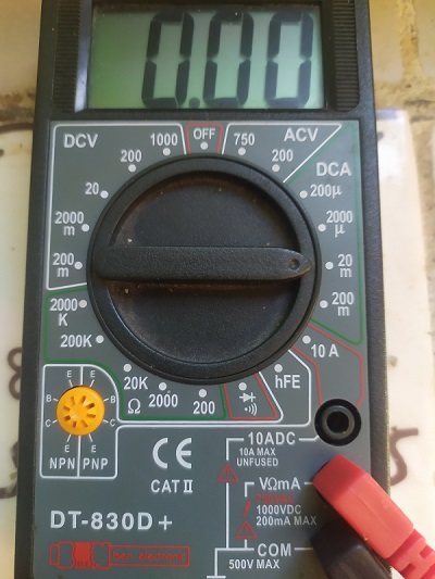

Jak zmerim proud je to spravne nastaveno dle foto ?

nemáš... máš to nastavené na rozsah 20mA a to by jen prdla pojistka.
červený dej do zdířky označené 10ADC a volič otoč na 10A. A dobu měření nepřeháněj, změř kolik to žere naplno na suchu a pak kolik ve vodě.
Pak strč kabel tak jak to máš na fotce, volič na DCV 20 (rozsah 20V) a tentokrát napětí. V klidu, naplno na suchu a naplno ve vodě.
To paralelní zapojení NiMh není moc dobré.
