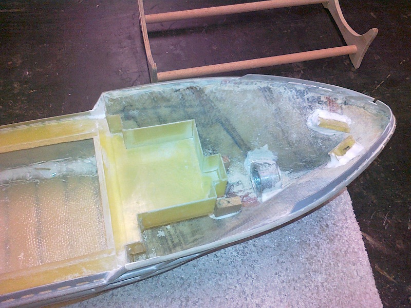

souběžně s lepením výztuh jsme zabudovali příčný pohon. Tady je jeho ustavení a přilepení sekunďákem před zalitím.
kvůli úzké přídi a jeho rozměrům je posunut asi o 5mm směrem k zádi proti plánu.
Následovalo sundání čela, vyvrtání a zabroušení otvorů podle díry v PP. Skrz celý kanál PP se vložila plastová fólie stočená do trubičky a po uvolnění se pružností rozepnula na rozměr kanálu a zacpala mezery mezi tělem PP a trupem. Místo čela se přišroubovala deska plastu aby bylo možno zalít celý PP.
Fotku po zalití nemám, protože epoxyd zatekl pod deku přimo do PP z šoku jsem zapoměl fotit. Naštěstí čelní a těsnící plochy byly naseparovány a tak odfrézování zateklého epoxidu nebylo tak složité jak na první pohled vypadalo...
kvůli úzké přídi a jeho rozměrům je posunut asi o 5mm směrem k zádi proti plánu.Následovalo sundání čela, vyvrtání a zabroušení otvorů podle díry v PP. Skrz celý kanál PP se vložila plastová fólie stočená do trubičky a po uvolnění se pružností rozepnula na rozměr kanálu a zacpala mezery mezi tělem PP a trupem. Místo čela se přišroubovala deska plastu aby bylo možno zalít celý PP.

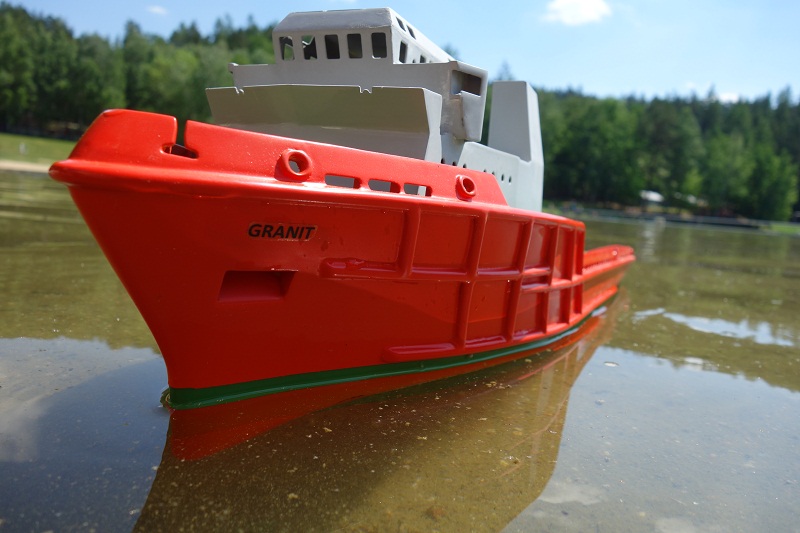

V květnu 2018 nastal ten den "D"....
Příprava na křest nové lodi, křest a první položení na vodu
první plavba
dokonce se objevil hned první kapitán
a na vodě to bude po dokončení krasavec

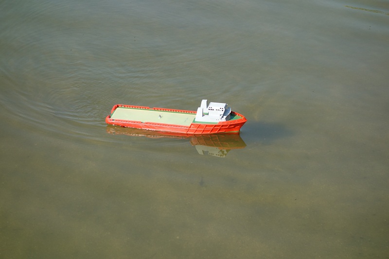

Plavební vlastnosti jsou podle majitele dobré. Při jízdě vpřed je i přes malá kormidla přiměřeně obratný. Při couvání je jejich vliv velmi malý, ale co nezvládnou kormidla, to se dožene příčným pohonem.
Ten je účinný "tak akorát"... Vliv je patrný, příď stáčí v reálných proporcích. Není to žádné šudlátko, ale ani něco, co by dělalo do boku vlny jak za zádí a loď se točila jak vrtule...
Jediný problém je, že někde teče. Asi jak se kvůli místu musel zužovat tak se zúžil až moc a O-kroužek už netěsní. Anebo při montáži došlo k jeho skřípnutí. Snad to nějak opravíme, v nejhorším to vyřeší silikon.
Zatím spokojenost a stavba pokračuje.

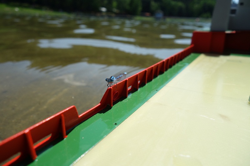

Pokračuje se i výrobou nejrůznějších doplňků, a že jich je.
Ochrana proti tomu, aby lano sjelo a poškodilo bort lodi, nebo pracovně ,,zábradlíčka", je vyrobená z nařezaných mosazných H profilů. Na fréze se s pomocí přípravku nejprve navrtaly. Přípravek byl nutný, kvůli velkému počtu opakování. Následně se v dalším přípravku nařízl jeden roh, a ten se pak přihnul do požadovaného konečného tvaru. Všechny sloupky se pak navlékly na mosaznou kulatinu. Ob jeden sloupek se dolů připájel 1mm silný drátek, aby bylo možné celou konstrukci ukotvit do paluby. Na vrch se pak ještě připájela další kulatina a dopájel se zbytek. Vsunuté kulatiny jsou pouze zakápnuté sekunďákem.
zábradlíčka před lakováním
detail konstrukce
test ,,nasucho" zatím bez lepení

Další detail, který stál hodně za to, jsou výztuhy bortu, trojúhelníčky plechu s největším rozměrem nepřesahující 10mm.
Nastříhali jsme je z pásku, pak ohnuli v malém svěráku, a poté vlepili na své místo.
výztuhy na dolní palubě už v základní barvě, je jich opravdu hodně
Další sranda přišla při lakovaní, výztuhy jsou jiné barvy než paluba, naštěstí se vše povedlo namaskovat. Dokonce se povedl i mírný přesah zelené která je i z části na výztuze, díky šířky maskovací pásky předpokládám.
namaskovaná dolní paluba

Během příprav na další závody se nezapomnělo ani na Granita, jeho protékající příčný pohon jsem se pokusil vyřešit lepším utěsněním pouzdra pohonu, mezi O-kroužek a víko pouzdra jsem dal trochu průhledného sanitárního silikonu. Během testů ve vaně se ale ukázalo, že za průsak nemůže těsnění pouzdra, ale teflonové pouzdro na hřídel. Snad Kanaďanku Granit přežije a budu muset nějak přijít na to, jak to vyřešit. Nabízí se nedat čerpání vody pro vodní děla ven, ale rovnou dovnitř lodi...
