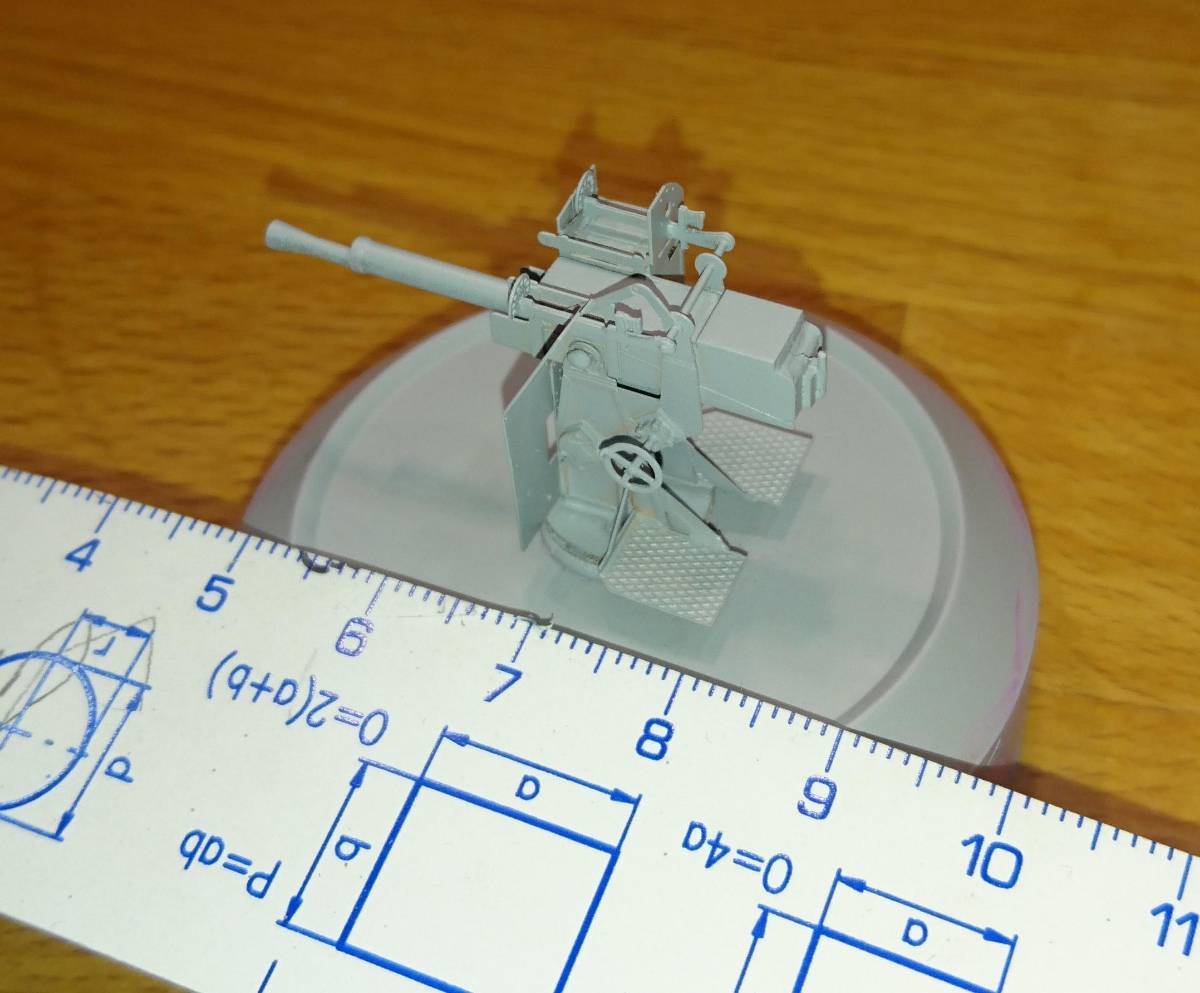

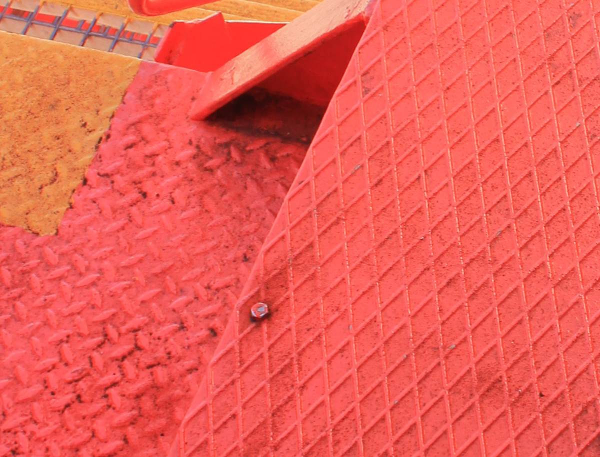

Má někdo zkušenosti, kde by se daly koupit imitace plechů (viz obrázek). Model stavím v měřítku 1:78.

zkus plastikový modely prodej, eduard ,brengun, rb models a podobně
Příspěvky: 2634
Bydliště: Třinec
Re: plechy
Příspěvek od SH »
má je tuším Litomyský , je to velikost H0 Větší mívají autíčkáři.

Je možnost nechat si udělat vlastní "photo etched parts" u firmy Hauler. Nejtenčí "linku" kterou vyleptají je 0,2 mm o síle 0,1 mm, což je si myslím víc než skvělé. A vzhledem k ceně ostatních věcí to není ani drahé (800Kč/A4).

Děkuji za rady. Litomyského jsem zkoušel, ale sám na jeho stránkách píše, že měřítko neodpovídá, že by to odpovídalo třeba měřítku 1:10 nebo něco podobného. Budu pátrat dále.

Na 1:78 už je slzičkový plech nebo podobně hrubý protiskluz plech dost drobný. Nejsem si jist, zda takové polotovary se dají sehnat. Spíše bych volil variantu nechat si vyleptat na plech strukturu jako zakázku.
Koukni na tohle, je to sice stavebnice, ale většina je leptaná (ne mnou, tak dobrý nejsem), je tam protiskluz a je neskutečně drobnej.

Na základě Vašich rad jsem zapátral na internetu a objevil jsem tyto stránky
http://pojezdy.eu/eshop/150-h0-polotovary
Zkusil jsem objednat požadované zboží a uvidím.

Plechy přišly, ani přes brýle jsem neviděl pořádně slzičky na nich. Zkusil jsem to nastříkat sprayem - autolakem. Nejdříve jen trošku, nechtěl jsem aby ty slzičky lak zalil, ale stále to nemělo barvu jakou to mělo mít. Když jsem to tedy "stříknul" pořádně, udělala se jednolitá vrstva. V tu chvíli jsem si říkal, že to tedy nemá cenu. Ale po zaschnutí jsem byl překvapený, barva se nějak rozlila a slzičky jsou vidět. Takže docela dobré.
