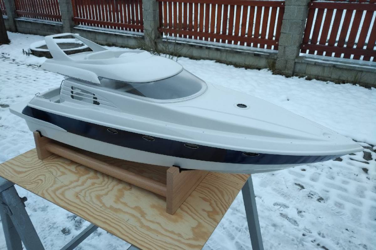

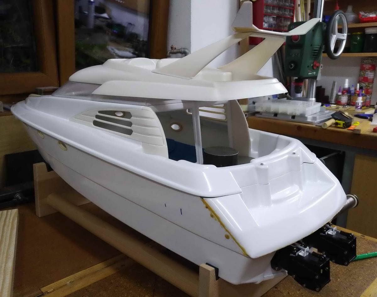

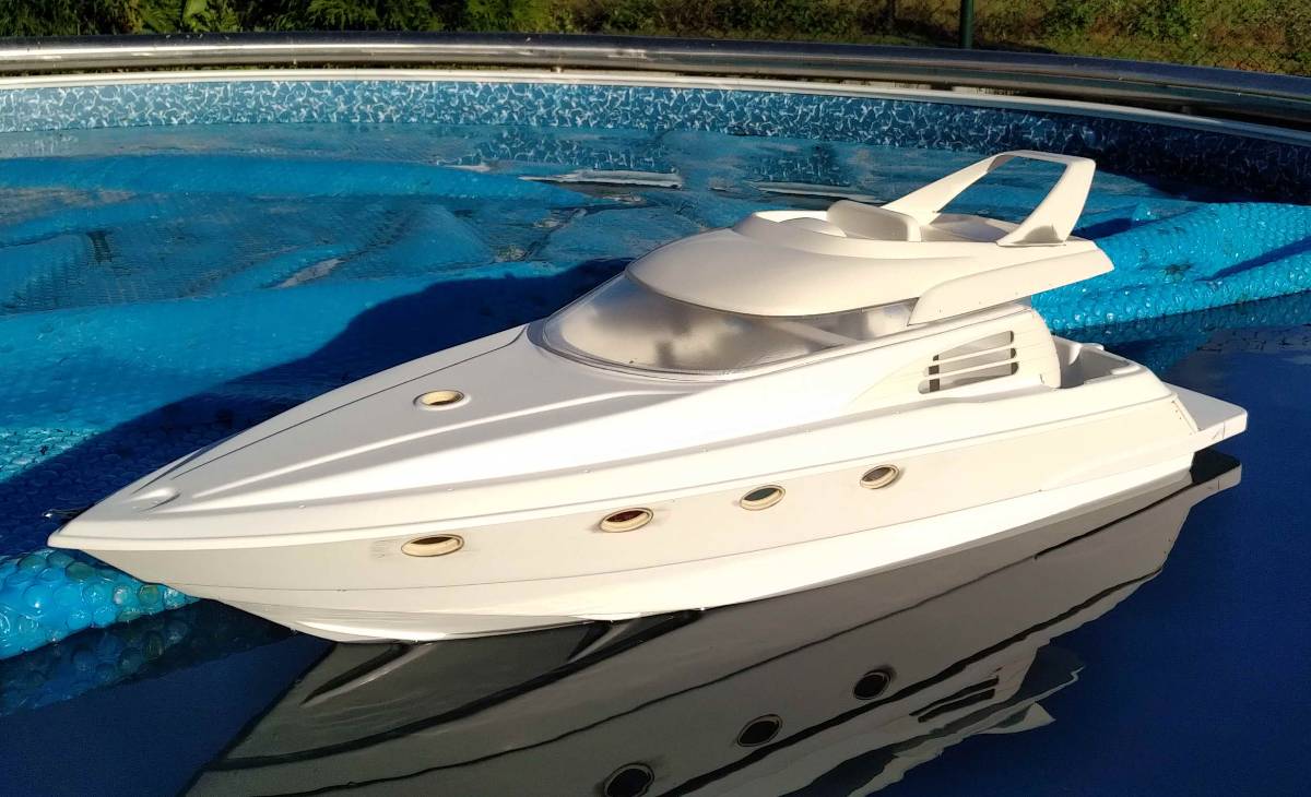

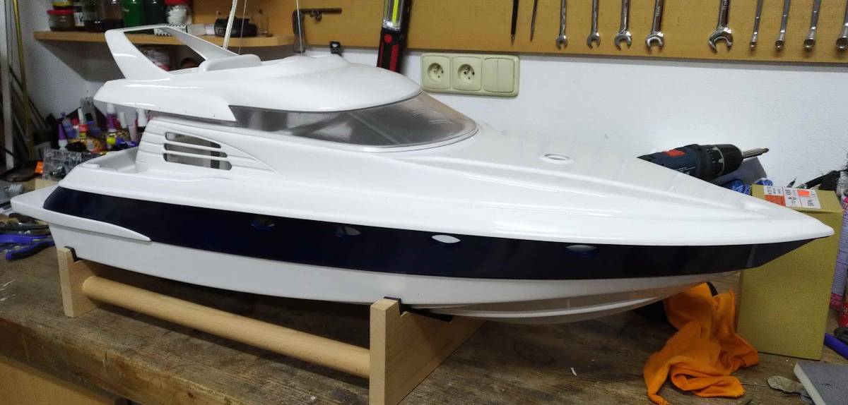

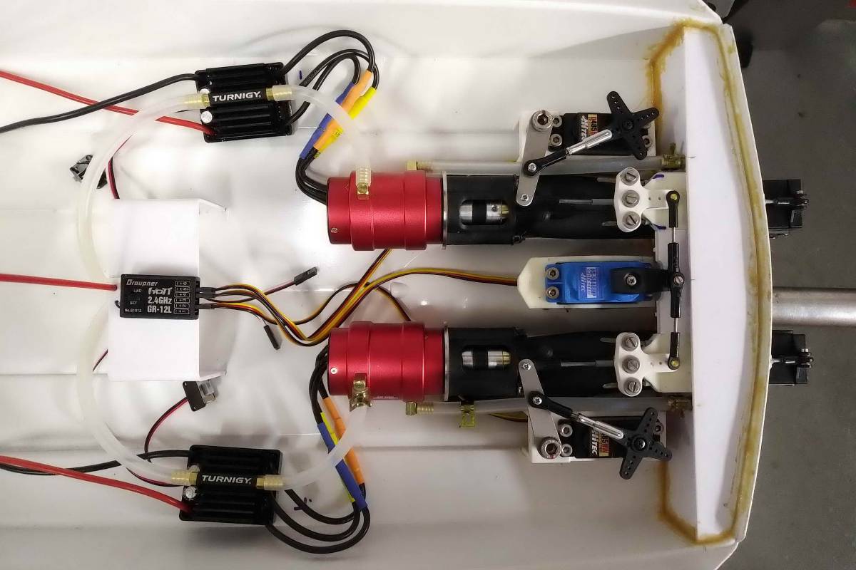

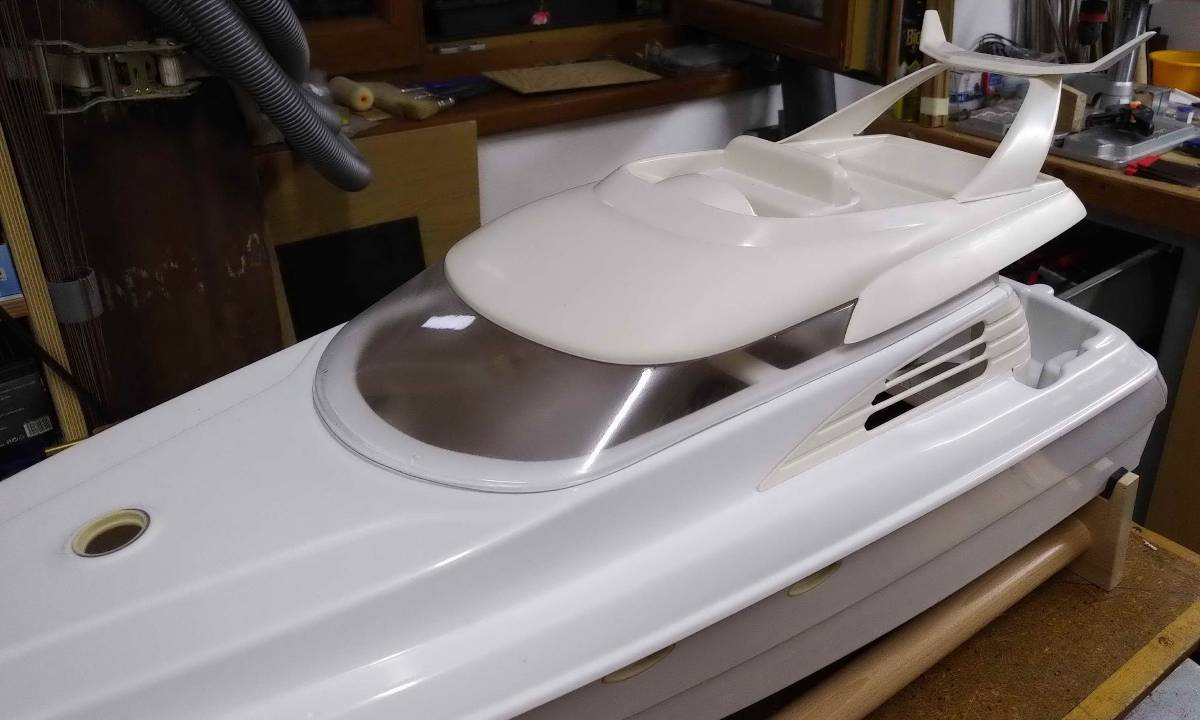

Několiv fotek ze stavby Najede. Pohon realizován pomocí dvou Jet-pohonů.

Faanda píše:Obrázek
Krajní serva skutečně dělají, co mají? Z fotky to vypadá, že jsou s výchylkou na hraně.
Faanda
Příspěvky: 17
Registrován: úte zář 08, 2009 12:14
Re: Najade
Příspěvek od Faanda »
Skutečně dělají, je to úmysl. Jedná se o ovládání zpětných klapek, v této poloze jsou zasunuté a při normální jízdě vpřed nemusí sero nic držet, nepřenáší se do něj žádné síly. Ale skvělý postřeh.

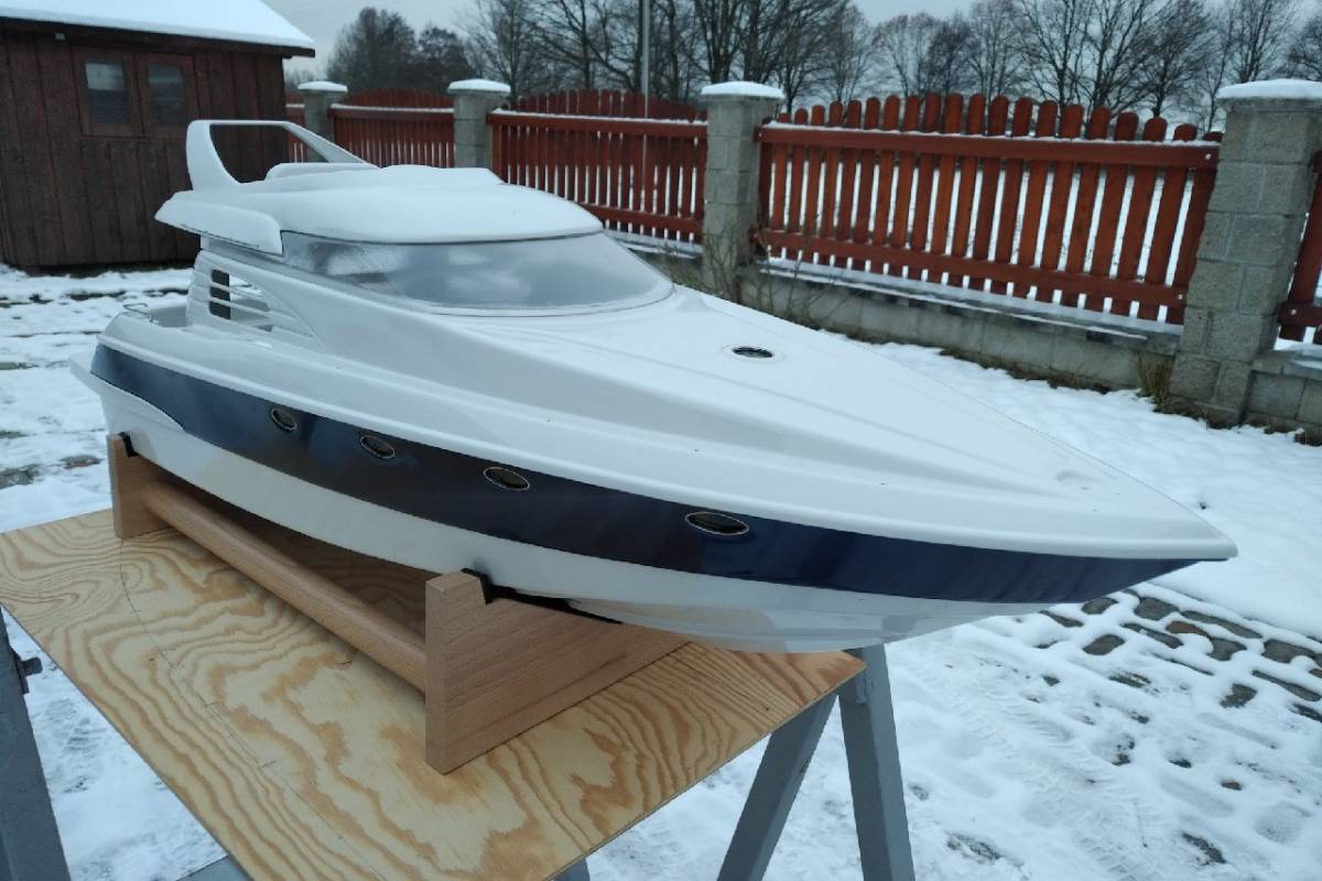

A dnešní stav, dopájet zábradlí z nerezového drátu, teakové paluby, čalounění a skla
