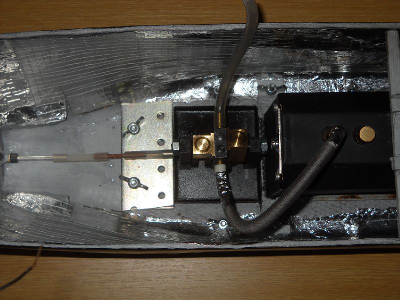

Poslední přípravy
Po zdržení způsobeném potížemi se spojením hřídelí byla konečně podniknuta dlouho očekávaná zkušební plavba. Stalo se tak opravdu na poslední chvíli, krátce po návratu od vody se naplno přihlásila zima a doma na Vysočině začalo sněžit.
Předtím byl parník opět důkladně vyzkoušen na suchu a tentokrát již pohonná sestava fungovala bez potíží. Pro odstranění problému se spojkou jsem nakonec zvolil to nejprostší z nabízených řešení. Spojovací hřídel byla zkrácena a silikonové hadičky prodlouženy, což opravdu dodalo sestavě více flexibility a mimo jiného se značně usnadnilo zapojení a odpojení strojovny. Hlavní zdroj drhnutí hřídelí byl však nakonec nalezen ještě jinde. Přední plastová zarážka lodní hřídele byla totiž naražena příliš natěsno k pouzdru. Po odstranění této závady se již hřídele protáčely uspokojivě hladce. Ověřen byl výškový rozdíl hřídelí stroje a šroubu, skutečně není příliš významný (7 mm na 7 cm délky). Nebýt té přidřené zarážky, tak by nejspíš fungovalo uspokojivě i původní spojení.
Kromě toho bylo třeba vyřešit další závažnou vadu. Při testování strojku v poslední době jsem totiž učinil nemilé zjištění, že došlo k uvolnění spojení setrvačníku s klikovou hřídelí (zřejmě pouze zalisovaný spoj) a válce se pohybují nezávisle. Nezbylo než vyřešit zalepením sekundovým lepidlem (správná vzájemná pozice u dvouválce je taková, kdy spolu kliky svírají úhel 90°, tak aby byl druhý píst v záběru, zatímco se první nachází v mrtvé poloze). Poté již strojek opět fungoval hladce, jako dřív. Nicméně v konstrukci strojku je stále příliš mnoho třecích odporů a nelze ho rozpohybovat pouhým foukáním ani po důkladnějším promazání. Sám od sebe se nikdy nedokáže rozběhnout a je nutné ho roztočit ručně (což je ovšem plně v souladu s návodem výrobce). Jakmile se však strojek podaří rozjet, už funguje spolehlivě (samovolně zastavuje teprve s poklesem tlaku páry při dohoření paliva). Jistě se však nabízí legitimní otázka, zda nedochází ke zbytečným výkonovým ztrátám a zda by nešlo strojek vyladit lépe.
Jako poslední úpravu před prvním ostrým testem jsem provedl izolaci parní hadičky (omotání bavlněnou šňůrkou dle cizích vzorů). Je to laciné, snadné na provedení a zachovávající flexibilitu hadičky, nicméně se mi nelíbí hořlavý materiál, tedy zřejmě ještě budu hledat alternativu. Protože loď nemá žádné nástavby a stožáry, byla před plavbou anténa přijímače (FM 40 MHz) pro lepší příjem vyvedena do výšky dutým brčkem.

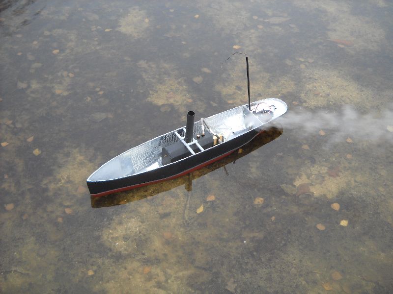

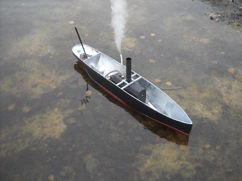

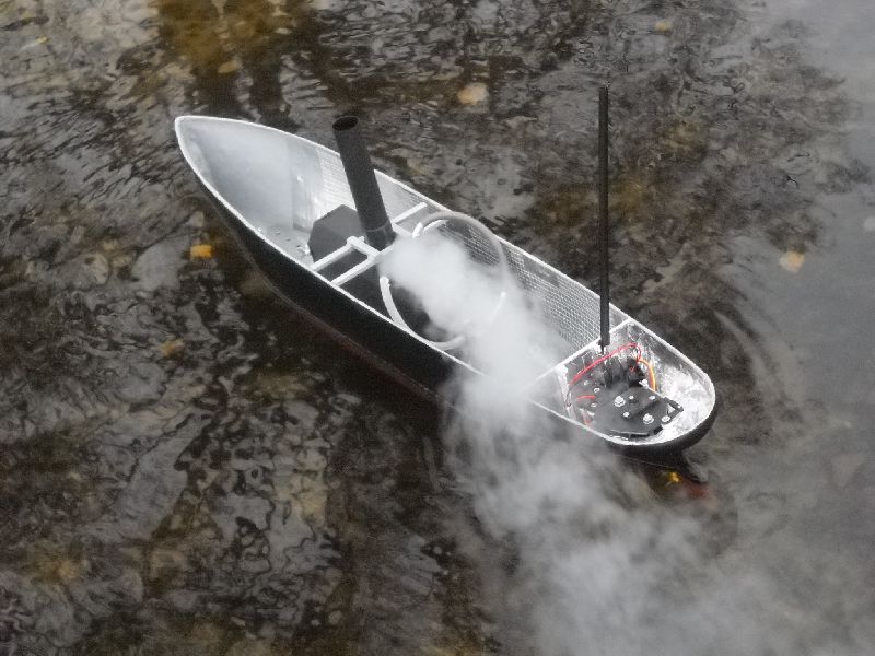

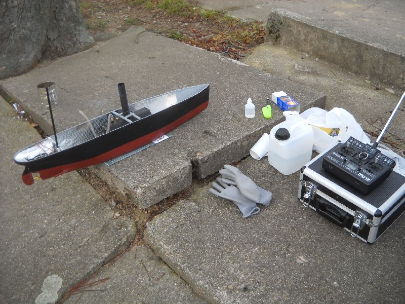

První plavba
Vlastní zkušební plavba proběhla na mé domácí osvědčené vodní ploše. Nakonec to bylo z hlediska bezpečnosti modelu bez obav, protože se loď pohybovala pouze na mělčině, kam bylo možné zajít v holínkách a loď kdykoli snadno vylovit. Obecně však panovaly podmínky z hlediska parního pohonu vyloženě extrémní. Teplota těsně nad bodem mrazu (teploměr v autě ukazoval 2,5 °C). Vše tedy šlo neobvykle nesnadno. Zapalovač nechtěl zapalovat, (tekutý) líh chytnout, a přestože roztopení kotle netrvalo o moc déle než obvykle, rozběh strojku byl o to těžší. Bylo třeba ho delší dobu protáčet, než se odčerpala zkondenzovaná voda a strojek se od horké páry natolik prohřál, že byl schopný pohybu vlastní silou. Potom sice spolehlivě běžel, aniž by byla běžná doba chodu drasticky zkrácena, ale výkon strojku byl evidentně omezený a otáčky nijak závratné.
Nebylo tedy nijak překvapující, že loď na své první plavbě nepodala žádný oslnivý výkon a pohybovala se jen velice pomalu. Otevřeně přiznávám, že takový projev mě nemůže uspokojit a že jsem si rychlost parníku představoval o poznání vyšší. Nicméně je nutno přihlédnout k extrémně nízké teplotě a rozhodující bude, jaký výkon loď podá ne při 2,5°C ale při 25°C. Věřím, že se to na její rychlosti pozitivně projeví a jinak samozřejmě zůstávají v platnosti avizované plány na testování vhodných šroubů a převodů. První zkouška mého parníku tedy nedopadla zcela na 100%, ale o zklamání nemůže být řeč. Ten zážitek pozorovat, jak se vlastní dílo pohybuje parní silou (třebas jen pomalu a nedokonale), byl prostě nezapomenutelný a jistě mi bude motivací do dalšího snažení.
Při pomalé plavbě se projevil určitý nedostatek vysokého trupu (citlivost na vítr), který je však nutnou daní za zvolenou koncepci. Jinak jsem však byl z hlediska nautických vlastností spokojen. Ohledně stability jsem se zmínil již dříve a nyní se ověřila dobrá účinnost kormidla. Loď i v nízké rychlosti dokázala snadno zatočit na malém poloměru. Nebál bych se tedy ani o obratnost ve vyšší rychlosti. Konstrukci trupu parníku tedy zatím hodnotím jako povedenou a nyní zbývá „pouze“ překonat záludnosti parního pohonu a zvládnout loď náležitě rozpohybovat. Což je samozřejmě to hlavní a podstatné a bude úkolem a výzvou na příští sezónu.
Ještě jedna věc mě během testovací plavby potrápila. Vítr sice nefoukal nijak silně, ale přesto byl tah kotle neobvykle špatný a plameny šlehaly z topeniště ven s nebývalou intenzitou. K závažnější nehodě naštěstí nedošlo, ale na jednom boku se spálila výztužná mřížka ochranné fólie (chyba v instalaci, bude třeba ji otočit naopak, druhou stranou ven). Tato záležitost se mi naprosto nelíbí, požární rizika i tepelné ztráty nejsou akceptovatelné a bude třeba je řešit mezi hlavními prioritami.
Zkušební plavbou jsem tedy završil jednu významnou etapu. Nyní půjde parník načas stranou a moje pozornost se zaměří zase na jiné (neparní) projekty. Snad se mi mezitím přes zimu podaří zapracovat alespoň na některých vylepšeních a více se mé parní aktivity opět rozběhnou zřejmě až s příchodem nového teplého ročního období.

Re: Experimentální parník

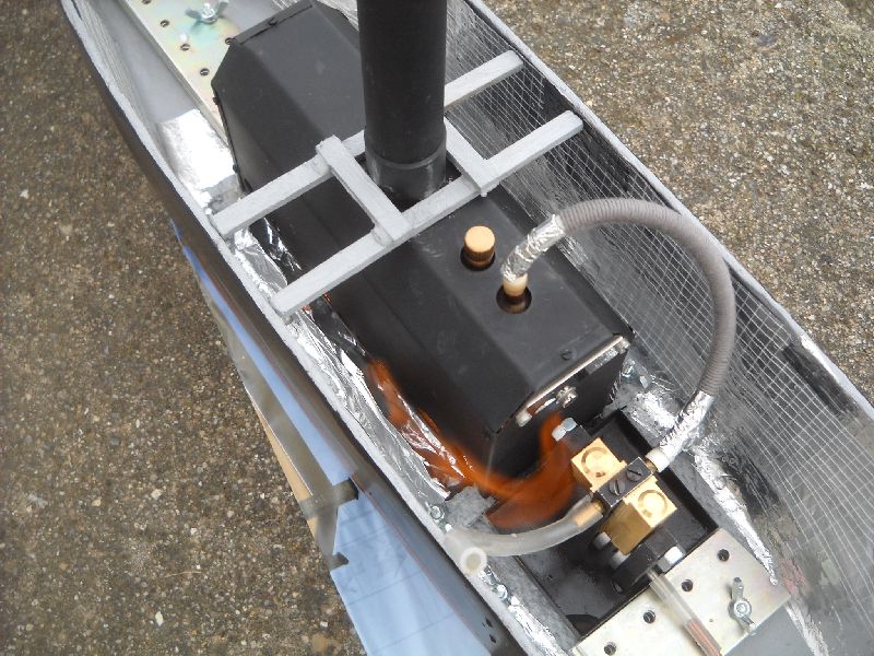

Gratuluji k plavbě, ale když sleduji ty zášlehy ohně, asi bych to dál nepokoušel a přešel na uzavřené topeniště.
Jasně, ty plameny vypadají hrozivě. Toto jednoznačně není akceptovatelný stav a bude s tím třeba přednostně něco udělat. Úplně uzavřené topeniště být nemůže, oheň by neměl kyslík. Již takto je vlastní topeniště kryté plášťem kotle ze všech stran až na pár menších ventilačních otvorů (viz. foto), které však přesto představují pro plameny dostatečnou únikovou cestu. Již dříve jsem uvažoval o schování celé strojovny do podpalubí, aby bylo topeniště chráněné před větrem a průvanem. Ale jakákoli překážka proudění vzduchu současně povede ke zhoršení tahu. Tedy by zřejmě bylo třeba zavést tah nucený (ventilátor). Pokud by byl dostatečně intenzivní, možná by postačoval k udržení plamene uvnitř i bez zakrytování strojovny. Uvidím, tato záležitost jistě bude jedním z hlavních témat dalšího vývoje.

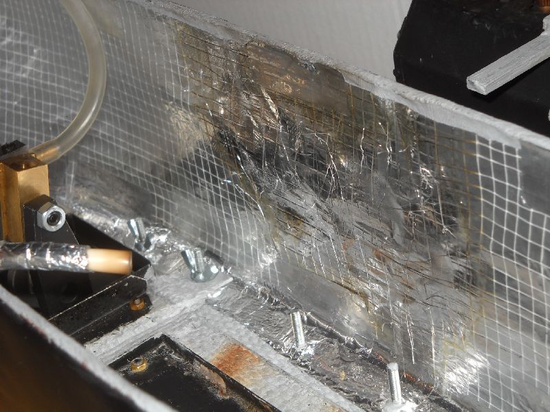

Ahoj,
každopádně bych doporučil olepit trup a všechny nástavby , přicházející do styku s parním soustrojím zespodu hliníkovou folií.Ta dokáže rozvést teplo a vytváří tepelnou bariéru.
Měl jsem tak udělanou nástavbu na "australském" parníku Ned Kelly. Kdybych neměl, tak by mi v jednom případě, kdy došlo k zášlehu plamene,shořela do mrtě, jak se říká.Tak byla jen mírně očouzená.
Polepené jsem měl i boky modelu v mistě parního kotle a PB hořáku. Tyto jsem měl navíc upevněné v hliníkové vaničce (do "U")

Obložení fólií jsem právěže viděl na některých parnících a shledal jsem to jako dobrý nápad. Tak jsem to při své stavbě využil jako doplněk základní ochrany v podobě žáruvzdorného nátěru. Jestliže budu na svůj parník nějakou nástavbu dodělávat, určitě bude muset mít podobnou ochranu.

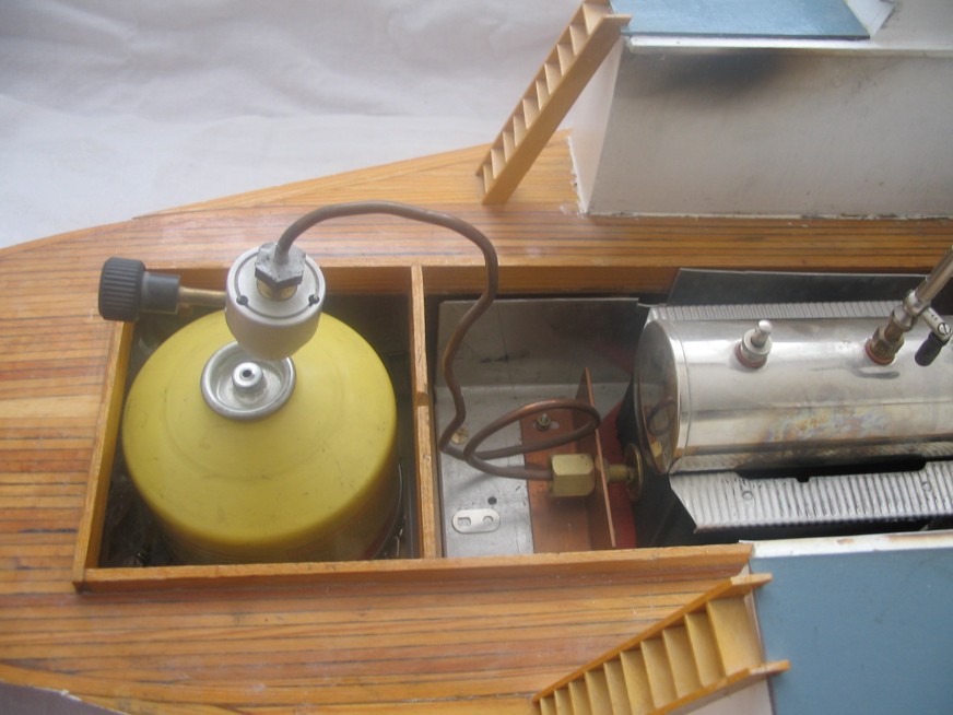

Rád bych tady ještě něco připsal. Každá stavba parníku je samostatná věc, řešení je individuální. To co u mě funguje, nemusí jinde vyhovovat. Takže nepodávám žádné rady, jenom popisuju, co jak dělám.
Píšeš, že se ti moc nedaří zapalování kostek pevného lihu v topeništi. Mně to taky moc nešlo. Na některé z fotek z reportáže ze Stupavy jsem viděl tento zapalovač.
Od té doby nemám žádný problém. Zapaluju až 4 sady kostek po sobě a v pohodě to stihnu dost rychle. Potřebuju stejnoměrný oheň na všech kostkách.
Co se týká utíkání ohně. Na videu je vidět, že to je opravdu moc. Trupy mám taky otevřené, ale jsou řekl bych plnější. Pravděpodobně nemá vítr dostatek prostoru, aby se nějak moc projevil. Možná by stálo za zvážení trup zepředu ohradit přepážkou (žebrem) v nějaké rozumné vzdálenosti od kotle.
A taky je to možná úplně jinak. Možná ten plamen nemá kam jít. Já mám nad každou kostkou velkou plamencovou trubku (komínek), takže se plamen usměrňuje směrem nahoru. Co se týká zašpinění po jízdě, tak většina nečistot je uvnitř komínku. Těžko říct, je možné, že tímto velká část tepla jde ven z kotle. Zhruba takové typy kotle, jako máš ty, jsem stavěl 2. Bohužel venkovní zkušenosti s nima nemám žádné. Rozhodně tím nechcu říct, že se má kotel předělat.
Na jedné z fotek je vidět, že jsem dal pod kotel a kolem kotle plech. Takže i já se snažím zabránit vyhoření.
Na druhé fotce (kolesák) je spodek natřený žáruvzdornou barvou, plechovat budu později. Po složení je úplně zakrytý před ohněm velký převod na kolesa, nástavbička je plechová a zakrývá převod.
Na obou fotkách vidíš, že posílám páru znova do topeniště a až potom do stroje. Toto by jsi dávat neměl, protože nemáš maznici. Já maznici nepotřebuju, naopak by mi byla na škodu.
To, co vidím jako hodně pozitivní, je vidět na tvojem videu z rybníkové zkoušky. Vystupující pára je sytě bílá, a to znamená studené počasí. Na jaře by mohla být jízda rychlejší.

Samozřejmě, celá ta strojovna je projektována na použití pevného paliva (tuhý líh), v návodu je uvedena optimalizovaná dávka (3 kostky) a objem kotle je takový, aby v něm zbyla rezerva vody poté co palivo vyhoří. K prodloužení doby činnosti by musel být buď jiný kotel o větším objemu a/nebo zajišťěno doplňování vody do kotle za chodu. Jak píšeš, ten kotlík je pájený jen cínem a musí se na něj opatrně, vyvaření vody by bylo fatální.
S tím prodlužováním to ostatně není tak horké, nejprve musím vyřešit spolehlivý chod a dostatečný výkon, až poté mohu pomýšlet na další vylepšování. Omezená doba chodu mi dělala největší starosti při rozhodování o koupi strojovny. V praxi jsem zjistil, že to není tak omezující. Znovunaplnění kotle a roztopení k varu je záležitostí pár minut, manipulace relativně pohodlná a jak člověk získá praxi, tak to jde snadno a rychle.
Vážně přikládání uhlí jako ve skutečnosti? To by bylo opravdu stylové. Na lodních modelech však problém, že je člověk ovládá na dálku, nelze uplatnit přímou ruční manipulaci jako na souši (a miniaturní živí námořníci a topiči též nejsou k dispozici). Tedy vše musí fungovat nějak automaticky, což je technický problém. Řešit nějaký přikládací systém na pevné palivo je zřejmě slepá ulička, když to s kapalným či plynným palivem lze vyřešit snadněji.
S dobou hoření nic udělat neumím. Máme úplně stejné časy. Celkový čas přibližně 15 min. Prvních 5 minut roztápění a začátek plavby, potom 5 až 8 min. „ostrá“ plavba, nakonec 3 až 5 min. dojezd. Nenašel jsem nic, čím by se to dalo měnit. Pravděpodobně si pevný líh sám všechno dávkuje podle sebe a na okolní podněty není moc zvědavý. Vypadá to jako nevýhoda, ale může to být naopak výhoda. Nemusí být tolik náročný na topeniště jako PePo. Když jsem používal PePo, měnil jsem tyto parametry šířkou a délkou komínu. Jenomže jsem se nesnažil prodlužovat jízdu, ale zkracovat. Pokud to totiž hořelo dlouho, výkon byl velmi slabý. A ještě jedna věc. PePo špinilo kotel jiným stylem než pevný líh, ta špína byla černá a byla všude. Někdy i v trupu. Proto jsem volil samé tmavé odstíny, trupy byly šedé anebo ještě líp černé, aby tu špínu nebylo tolik vidět. Bílý trup ani náhodou. S dobrým počasím se ale časy částečně mění. „Ostrá“ plavba může trvat až 10 minut, přitom celkový čas bude pořád 15 minut. Nezdá se to, ale mně to třeba stačí.
O skutečném uhlí jsem přemýšlel taky, ale zůstalo u přemýšlení. Může to být zajímavé.
Dík za potvrzení. Mám to vypozorované dost podobně. Líh hoří pořád zhruba stejně, akorát že v chladu trvá déle roztopení kotle, což je na úkor délky chodu stroje. Co jsem vyzkoumal, tak prodloužit běh a zkrátit prostoje lze takovým postupem, kdy se nečeká až líh zcela vyhoří a kotel zcela vychladne. Namísto toho jsem zkoušel hned po zastavení strojku otevřít topeniště, zbytky paliva vytáhnout ven (kostky podkládám alobalem, tedy je to snadné) a uhasit. Z kotle opatrně vypustit zbytkový tlak páry a ihned doplnit vodu. Chce to trošku opatrnosti, ale nic strašného (používám ochranné rukavice a brýle). Chladná čerstvá voda se tak významně ohřeje od horké zbytkové a od horkého kotle. Po jeho znovuroztopení tak dochází k opětovnému varu velice rychle a doba chodu se prodlouží minimálně o pár minut. Podobně by mohlo pomoci doplňování kotle předehřátou vodou. Zatím rekordní čas běhu stroje jsem měl snad kolem 20 min, ovšem závěrečné dlouhé minuty se to už točilo velice zlehka a pomalu, tedy na vodě by bylo stejně k ničemu. Delší doba plavby by se mi určitě líbila, ideálem by byla vytrvalost třeba jak s elektromotorem a baterkama, ale to jsou jen sny, co nemusí být nutně naplněny. Zatím mě dostatečně potěší, pokud můj parník dokáže spolehlivě a bezpečně fungovat a plout uspokojivou rychlostí alespoň těch pát minut.
PePo mi přijde docela hnus, při hoření znatelně páchne a čadí, tipoval bych nedokonalé spalování a produkci sazí.
Topení opravdovým uhlím by sice bylo hezky stylové, ale nevím zda vůbec praktické. Minimálně ze zkušenosti s topením v kamnech vím, že se nerozhoří tak snadno, ale zato drží déle žár. Snad by mohlo fungovat ve spojení s tuhým lihem, který by posloužil jako podpalovač a po jeho dohoření by ještě hořelo delší dobu uhlí, samozřejmě nadrcené na vhodnou velikost. Muselo by se otestovat. Ale nerad bych prošlapával slepé uličky a zřejmě ne nadarmo všichni pokročilí parníkáří vesměs používají plyn. Možná to časem také uznám za nevyhnutelné, ale mezitím se spíš chci snažit využít kapalný líh (etanol). Na rozdíl od tuhého lihu či plynu mám totiž doma dostatečné zásoby (odpadní rozpouštědla).

září 2019
V nové sezóně (2019) jsem plánoval s dokončeným parníkem znovu vyplout, prověřit výkon pohonu při normálních provozních teplotách a pustit se do dalších úprav a vylepšování. Původně jsem to chtěl udělat hned na jaře či v létě, avšak klasicky došlo k průtahům. Kvůli chronické zaneprázdněnosti jinými modely a nemodelářskými aktivitami jsem se k parníku dostal se značným zpožděním a čas si na něj udělal teprve v září, po nástupu podzimního počasí.
Po dlouhých deseti měsících jsem opět zatopil pod kotlem a vyzkoušel funkčnost strojovny. Potěšilo mě, že vše fungovalo hladce a bez problémů, nebylo třeba žádné opětovné seřizování ani řešení potíží, komplikace z loňského dokončování byly úspěšně překonány. Výkon strojovny byl lepší, než při loňských testech (vyšší teplota vzduchu) a délku nepřetržitého chodu na jedno naplnění kotle a topeniště se podařilo prodloužit na rekordních 25 minut (zkouška na suchu). S optimismem jsem tedy přistoupil k plavebním testům.
Při nich parník opravdu zrychlil a od pohledu se pohyboval o něco svižněji, než loni. Ovšem pořád nic převratného, žádný spěch. Zatím to tedy ještě není úplně ono, přeci jen bych si přál rychlejší pohyb. Mohu tedy jen litovat, že jsem s parníkem nezvládl vyplout za letních teplot, výkon pohonu by jistě byl o něco vyšší (teplota při aktuálních zkušebních jízdách cca 17°C). Takto budu muset počkat na optimální parní počasí do nové sezóny, zatímco nyní na podzim už lze očekávat jedině ztížené podmínky. Na druhou stranu nemohu být vyloženě nespokojený. Loď sice netrhá rychlostní rekordy, ale přesto bezpečně pluje vlastní silou a i při nižší rychlosti obratně manévruje. Na pohodové relaxační poježdění dostačující. Vytrvalost je také slušná, u vody mi strojek zvládal běžet asi 20 min, ovšem pouze prvních cca 10 min výkon stačí na uspokojivou plavbu, další minuty se již loď na hladině jenom plouží. Po vytažení z vody strojek ještě zvládá další minuty pracovat na suchu bez zátěže, ale praktický význam už to nemá.

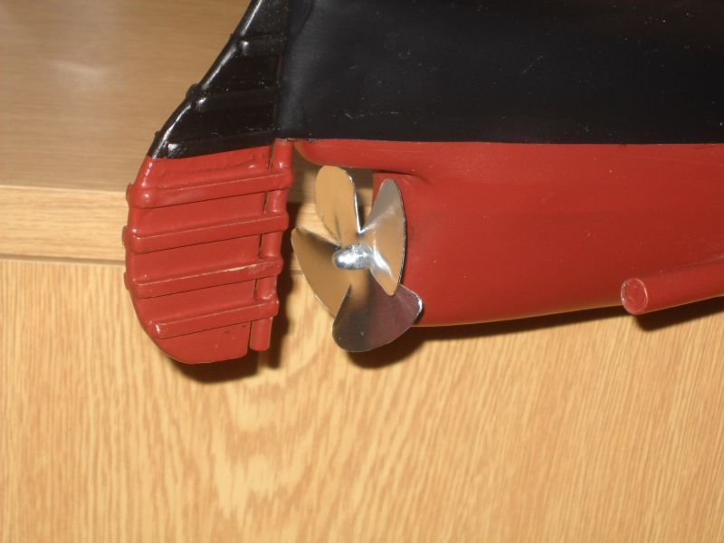

Dle loňských záměrů jsem pokračoval testy nového šroubu. Byl jsem zvědavý, zda zvládne loď urychlit více, než původní Modela 30 mm. Zatím jsem se zdržel nákupů a vyrobil si šroub vlastní. Pochopitelně šlo pouze o improvizované řešení, protože konstrukce plnohodnotného lodního šroubu je nad moje síly. Provedení je velice prosté, šroub vystřižen z hliníkového plechu, upnut na lodní hřídel mezi matičky a ručně nakrouceny listy. Což je sice značně nedokonalé, avšak laciné a rychlé na realizaci a příhodné pro optimalizaci parametrů šroubu (možnost snadného měnění stoupání listů v průběhu testování). Šroub jsem navrhl větší (průměr 40 mm, maximum co se vejde), s velkou plochou listů (teoreticky vhodnější pro nižší otáčky), čtyřlistý (z praktického hlediska, nakrucovány vždy dva a dva listy naproti sobě). Výchozí stoupání jsem nastavil spíš mírnější a byl zvědavý na výsledek. Další zkušební plavba však rovněž nepřinesla nic převratného a rychlost lodi s novým šroubem byla na stejné úrovni, jako se šroubem původním.
V nejbližších plánech tedy bude ladění šroubu a zkoušení různého nastavení jeho listů. Uvidím, zda se tímto způsobem podaří parníku přidat alespoň trochu rychlosti navíc. Jinak to zřejmě bude chtít pořešit zvýšení otáček strojku, což závisí na možnosti zvýšení výkonu kotle. Na řadu se tedy dostanou další loňské nápady, izolace kotle a zvýšení tahu. To první by společně s laděním šroubu mohlo jít stihnout ještě letos před koncem sezóny. Další náročnější úpravy však budou muset počkat napřesrok. Mimo jiné bych měl mezi hlavními prioritami konečně vyrobit přepravní bednu, bez níž nepřipadá v úvahu delší transport (např. kvůli účasti na nějaké hromadné akci).
Při zářijových zkouškách se bohužel objevilo i pár negativ. Během příprav strojovny jsem zjistil, že některé z kotvicích šroubů jsou uvolněné od trupu. Zřejmě jsem loni podcenil jejich zahřívání a nadměrným teplem došlo k povolení epoxidu. Izolaci topeniště tedy bude třeba vyřešit lépe. Při delších zkouškách na suchu se znatelně ohřívá rovněž dno trupu pod kotlem. Loni mi to přišlo jako mírné, letos již intenzivnější (zřejmě vliv vyšší okolní teploty a delšího provozu). Riziko přehřívání trupu však hrozí pouze na suchu, při plavbě je trup bezpečně chlazen vodou. Rovněž se opakovaly loňské problémy s vyfukováním plamenů mimo topeniště. Po minulé zkušenosti jsem však ochrannou fólii instaloval s výztužnou mřížkou dospodu, tedy již nic kolem kotle nemůže vzplanout a ani největší zášlehy plamenů tentokrát žádné škody nezpůsobily. Nicméně jde jednoznačně o nežádoucí stav, který bude třeba v budoucnu vyřešit (viz. nucený tah kotle). Při jedné z plaveb také došlo k nehodě, kdy loď náhle ztratila chod. Na vině bylo zhasnutí ohně. Vítr však vanul ke břehu, tedy loď byla záhy bezpečně vylovena, plamen opětovně zažehnut a další plavba již pokračovala bez problémů. Jak vidno, rozhodně tedy nyní nelze usnout na vavřínech, ale čeká mě ještě dost práce na zlepšování. Snad se povede během zimy udělat alespoň něco a na jaře dotyčné novinky vyzkoušet.
Přidávám videa ze zářijových jízd mého parníku (venkovní teplota cca 17 °C). Nahoře s původním šroubem a dole s novým šroubem.
