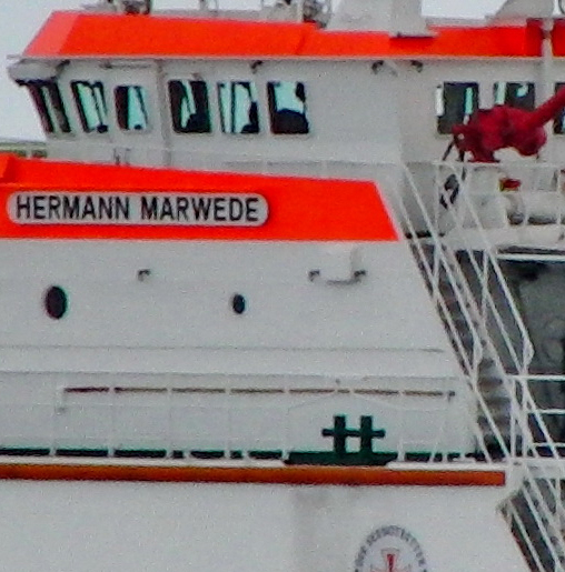

Nevím jakek má v měřítku průměr tělo tý lampy (ØD), ale „z první“ mě napadlo to co jsem dokreslil do obrázku ;)3

Obávám se, že drát 0,7 nezvládnu navrtat :/. Navíc by se k němu dost blbě lepilo to "sklo".

oprava - 0,75mm jsem bral jako kulatej PS profil z MP jetu
do toho vrtnout díru zvládneš

to 0.75mm profil myslíte jako tělo lampy? To jako že lampa má průměr 54mm? Podle fotky aspoň dvojnásobek...

Proč myslíš? Podle fotky nebude průměr o moc větší v porovnání se zábradlím. Vím, foto nic moc, ale pro představu stačí. A kdyby to nebylo v měřítku, tak by se s tím Tom tak složitě nedělal...

Jak napsal Vašek, ono to není větší než 7 cm určitě, takže i kdyby to tělo lampy mělo 7,2 cm, na modelu tedy 1mm, musel bych do něj navrtat díru 0,5mm, což by znamenalo trefit naprosto perfektně střed a to asi nezvládnu. Je to asi moc malé na něco shůdného. :/

Do plast. kulatiny to zvládneš, ale budeš muset jich udělat mnoho, a pak vybrat ty povedený
