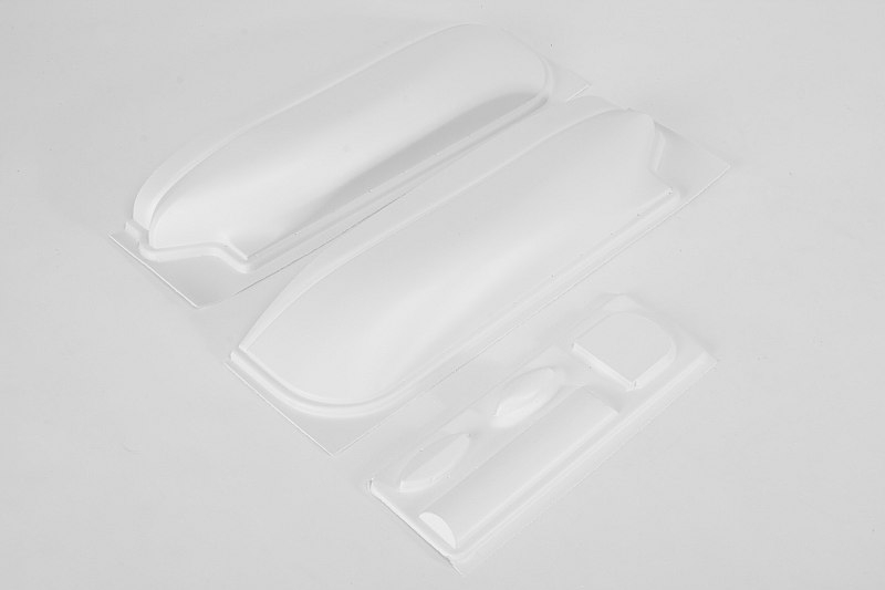

Model lodi je stavebnice od společnosti Dumas models, a je určen pro středně pokročilé. Osobně bych to ale neviděl tak přísně. Trup je ze dvou částí, jedná se o plastové vakuové výlisky. To vše je doplněno předseknutými díly rovněž plastu a z laserem řezaných překližkových a balzových dílů. A pak různé špejle a příslušenství. Návod je poměrně dobře zpracovaný a hlavně textová část nepostrádá i vtipné pasáže. Co může být pro někoho na škodu je, že textová část je anglicky. Osobně jako největší problém nebo nepříjemnost vidím v tom, že veškeré míry a i rozměry stavebního materiálu jsou v palcích. Takže se stále přepočítává (ať žije chytrý telefon s aplikací na převod jednotek). Stavebnice nabízí možnost některé věci obejít, takže například okýnka lze pouze namalovat, nebo použít přiloženou nálepku s obrázky okýnek.
(Fotky na stavebnici, převzato z webu prodejce Pecka Modelář)
Autor manuálu uvádí, že stavba by mela být zábava a že není potřeba se honit za přílišnou přesností. Snažil jsem se této rady držet a tak některé věci jsou opravdu jen od voka…

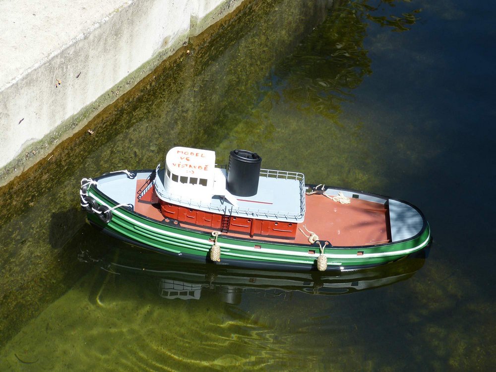

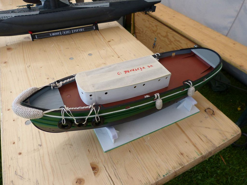

I když stavba není cílena na tug-towing, stejně je paluba kolem zadního tažného pacholete značně posílena po celé ploše a pod předním pacholetem je zesilující plastová destička. Obě pacholata jsou letované mosazné trubičky zapuštěné hluboko do paluby a zalepené epoxidem. Po konzultaci s dobovými fotkami jsem se rozhodl dodělat i některé drobné detaily a loď více oživit.
Model byl v různých fázích výstavby vidět na několika setkání u vody.
(Ladousovy fotky z Mikroklima, letního srazu na Proseku a podzimního srazu na Proseku; vlastní fotky nemám :) )
Na vodě loď dost mrštná a velmi dobře se ovládá (i při couvání). Lodní šroub jsem použil třílistý mosazný sériově vyráběný Raboesch, průměr 30mm. Pohon je stejnosměrný motor Mig480 napřímo bez převodovky. Pěkná jízda je cca na čtvrtinu plného výkonu, jinak je vše omezeno nastavením na vysílači.
Loď je sice stále ve výstavbě, avšak lze už říci, že jí toho moc nechybí. Naopak, jelikož to není oprašovaná maketovka, už má krapet orvanou barvu a sem tam nějaký ten škrábanec přebývá… Nyní se pracuje na stožáru a pozičním osvětlení, dále pak na bižuterii na střeše kabiny.
Myslím že do prvního srazu na jaře bude už kompletní.

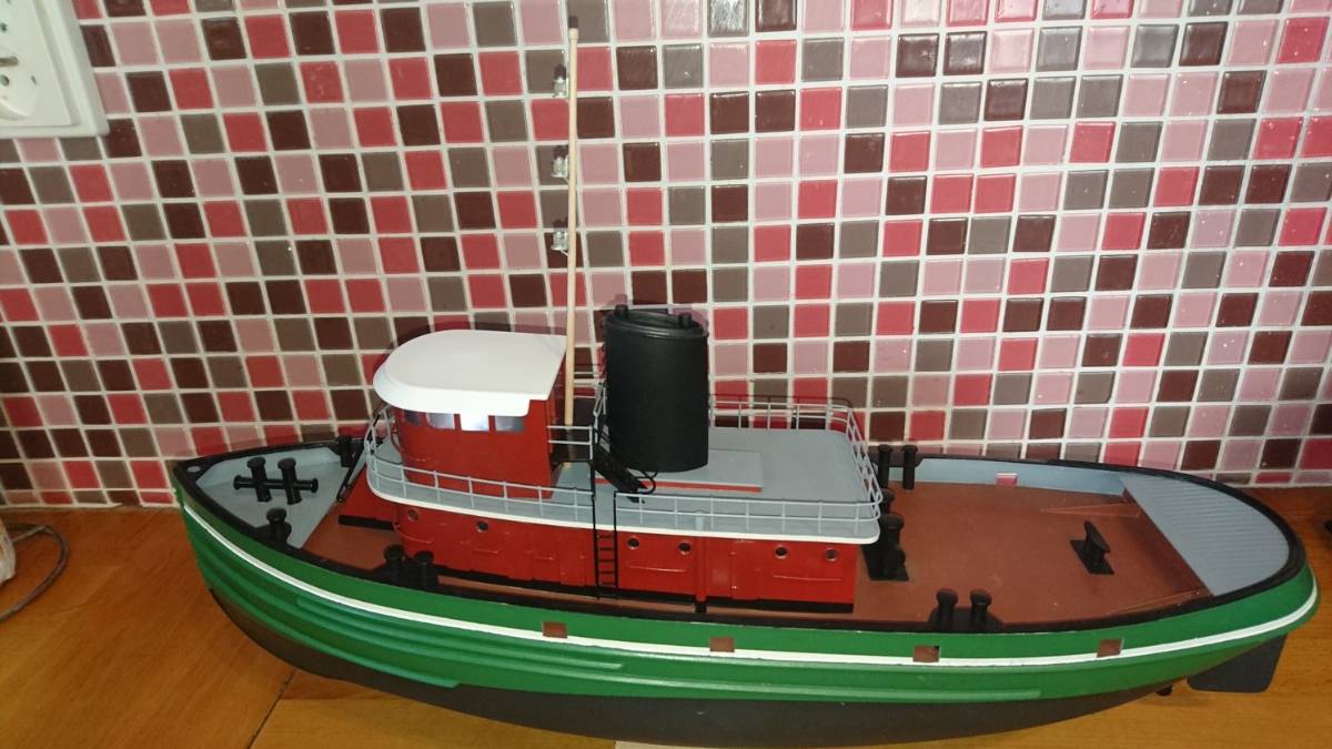

Udělal jsem fotku aktuálního stavu. Kabina je hotova, stačí ji nazdobit. Světlo vevnitř je jen dočasné (mají tam disko...).
Vlákno není uzavřené, klidně se ptejte.

Pár drobných věcí - přívod vzduchu do strojovny a stožár (lampy jsou funkční, jen nezapojené). Asi to tam krapet zaniká, ale nemohl jsem tuhle příležitost odmítnout (díky za tip, ZHZ).

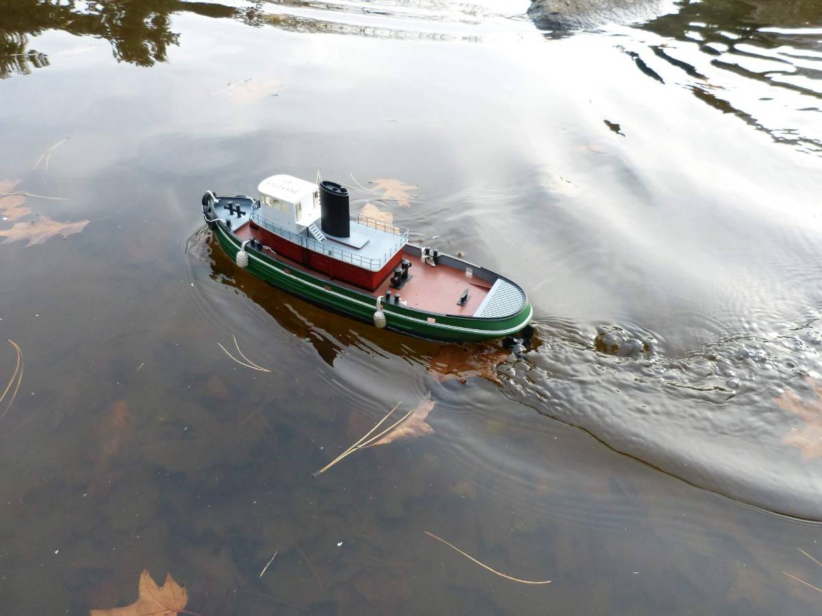

Další drobný postup. Střecha je již nabarvena, ale chybí na ní ještě reflektor, siréna a požární stříkačka. Všechny tyhle díly jsou kovové odlitky, ale dost mizerné a neodpovídající realitě. Takže je budu předělávat, nebo dělat znova. Stožár je už zakotven lany ke kabině a ke komínu.
Už jsou zapojena světla, těšte se na noční jízdy. Zapojení je samostatně poziční světla + osvětlení strojovny-kabiny posádky, k tomu všemu pak lze zapnout stožárové osvětlení jako signalizace, že remorkér má něco ve vleku. Kabina kormidelníka pak po úvaze a výtkách osvětlena není.
Na palubu přibyly bedny, v kterých dle fotografií byly uchovávána lana, na trup jsem již definitivně přivázal gumové pneumatiky a koupené fendry. Také přibyl název lodi, snad vydrží, je to nálepka….
Pracuje se na člunu a malém jeřábu, který jej spouští na vodu. Zde je další nejasnost, lano toho jeřábu jistě někam vede a to buď na bubnový naviják s klikou na jeřábu, nebo je buben s lanem schován v kabinách a lano prochází nějakou dírou ve střeše. Fotky nepomáhají, nikde to není pořádně vidět.
Až na toto a ještě 2-3 drobnosti je hotovo.
