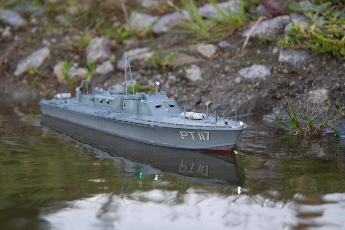

4 roky postavené PT-117 od Revelu 1:72, pohon tři motory ze serva, osvětlení smd poziční světla a reflektor. Funkční otáčení věží. Lodní šrouby jsem piloval z pocínovaného plechu. Plastová stavebnice je dost těžká, musel jsem šetřit váhou kde se dalo. Délka 33,8cm.

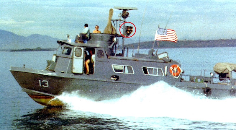

Na začátek bych měl otázku - co je to v červeném kruhu? Můj tip, vzhledem k malé délce, je, že se jedná o amplion.
Jinak jsem dnes konečně dodělal výdechy a poklop na předku nástavby. Vím, foto nic moc, ale kamera do auta to líp neumí a nic lepšího při ruce nemám. Nicméně v reálu je ten rozdíl nebe a dudy.
