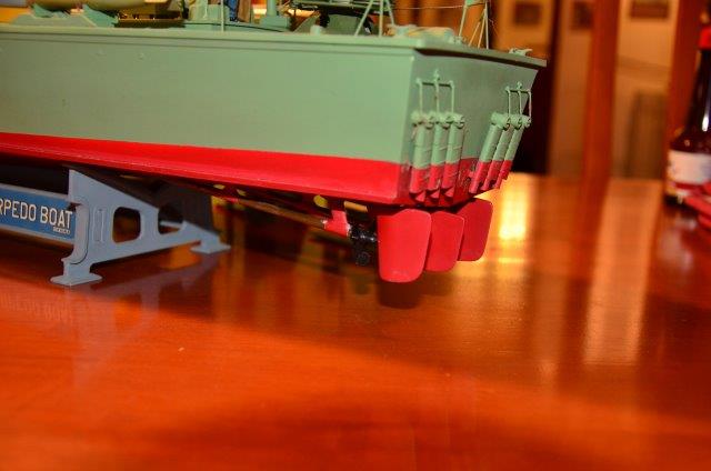

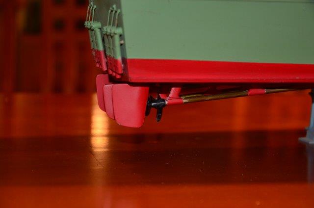

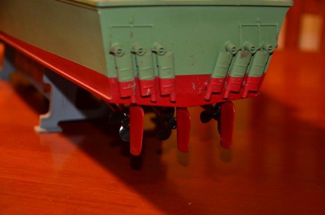

Ahoj - já tam mám 2x Graupner speed 400 4,8V na krajích, prostřední motor jsem nakonec vyndal (tam jsem měl nějakou 280), šrouby jsou průměr 25mm .. a jezdím na dvojčlánek Li-Fe 2300.

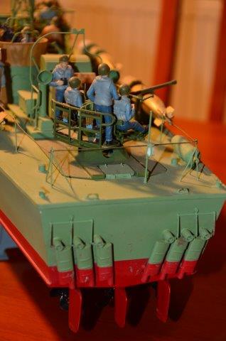

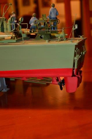

po tvrdém boji jsou i obrázky :o)

motor jsem vyndal protože jich tam bylo moc :D
Když se vezme za plyn, tak to jede hezky .. Já s tím ale jezdil NS trojúhelník, a tam jsem se to honit bál, abych neminul branky :D:D Dokonce to hezky i couvá !

tak jsem prohrabal šuple a našel 3 280motory hřídele budou mp jet ale jaké dát šrouby v originále jsou 3 levé ale neni lepši dát třeba jeden nebo dva pravé předem diky za info Pepa

Obyčejně jsou krajní šrouby protiběžné a prostřední je kterýkoliv (levotočivý nebo pravotočivý). Na mé jachtě mám při pohledu na záď lodě vlevo - levotočivý, vpravo - pravotočivý, střední šroub také pravotočivý. Loď drží krásně přímý směr! Přeji pohodovou stavbu!

Zkušení modeláři mi tvrdili, že na modelu je lepší, když se při pohledu zezadu točí levá vrtule ve směru hodin a pravá proti směru hodin .. U opravdových lodí to prý bývá obráceně .. Platí pro všechny lodě obecně ..
