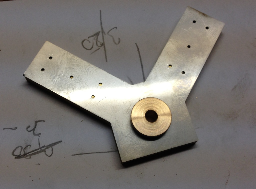

Pepa, nechcem rypat ale nemas tie dierky na tom drziaku valcov zle navrtane? alebo to len skresluje foto..Pepa Darvaš píše:Když válec, tak mosaz, když píst, tak bronz. Jinak jsem zkoušel, nerez a není to ono. Určitě někdo někdy zkoušel hliník a cínový píst, rozhodně bych to nedoporučoval. Třeba Jirka Voráček dělá tělo válce z duralu, ale dá tam mosaznou vložku. Mám na zkoušku tělo celého stroje z duralu na něž chci nalepit teflon. Nevím jak to bude spolu s mosazným válcem fungovat. Zatím to mám jen připravené.penguin píše:No... nějak tomu asi nerozumím. Mám jistou představu o měkkých kovech, ale netušil jsem, že jen tak utěsní každou spáru.petr hájek píše:protože díky měkému materiálu pístu není třeba.
podla mna by mali byt v rovnakej vzdialenosti voci stredu kluky..
asi takto
Riso

Re: Lícování a těsnění pístů parních strojů
To zkresluje. Myslím, že je to navrtané dobře :-)
