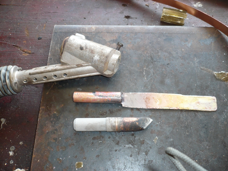

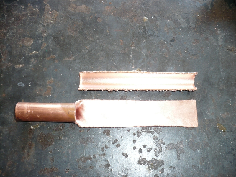

Zasílám návod na zhotovení řezačky na polystyrén. Tuto řezačku jsem se rozhodl zhotovit na základě potřeby práce s polystyrénem, který používám při stavbě modelu lodí. Polystyrén lze řezat pilkou na železo, menší lze řezat ostrým nožem a pod.
Mimo toto se pro řez polystyrénu používají tzv. odporové řezačky a dále pak profesionální řezačky elektrické na bázi ohřevu nože na vyšší teplotu. Výhodou těchto řezaček je, že zde není velký řezný odpad - drobné kuličky polystyrénu.
Domnívám se, že řadě modelářů to zlepší a zpříjemní práci s polystyrénem, zejména v malé domácí dílně. A najdou i další využití pro málo používanou silnější pájku kterou mají v dílně.
Když jsem zjišťoval jaké elektrické řezačky polystyrénu jsou ke koupi, tak mne překvapila jejich poměrně vysoká cena. V podstatě se pohybuje od 1000,-Kč výše. Při podrobnější prohlídce nabídky jsem si uvědomil, že tyto řezačky jsou vzhledově i funkčně podobné elektrické pájce vyššího výkonu. A protože u řezaček dochází k ohřevu řezacího nože, tak jsem se rozhodl tuto řezačku si pro svoji potřebu vyrobit. V dílně mám dvě elektrické pájky vyššího výkonu.

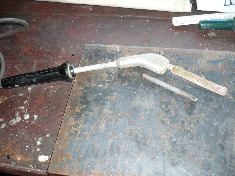

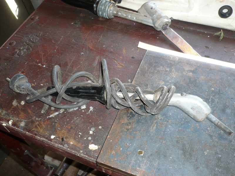

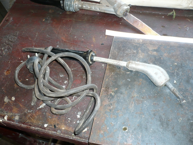

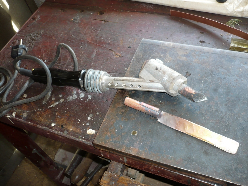

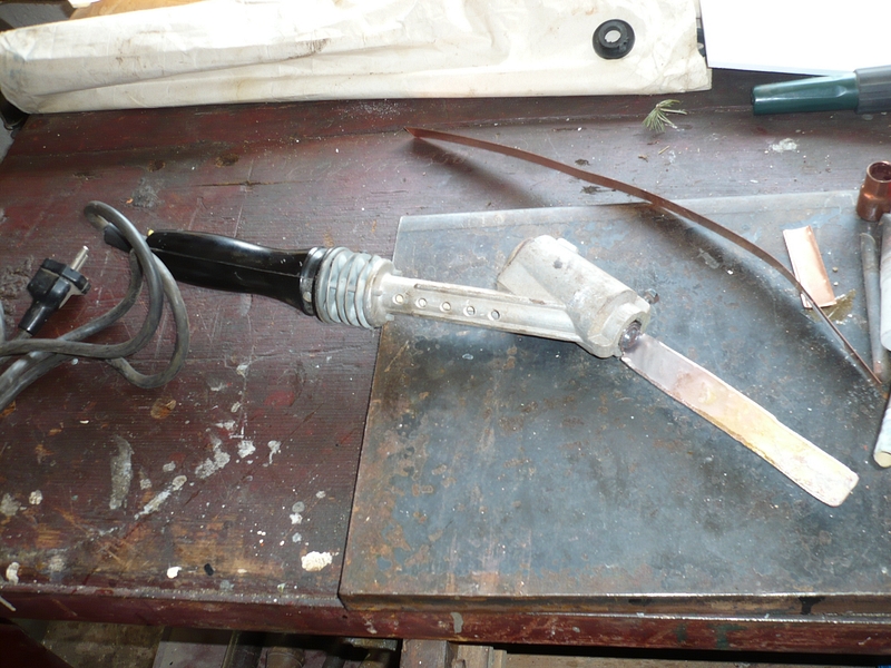

Vyjmul jsem pájecí hroty u obou elektrických pájek a nahradil jsem je řezacími noži z mědi. Viz foto v příloze

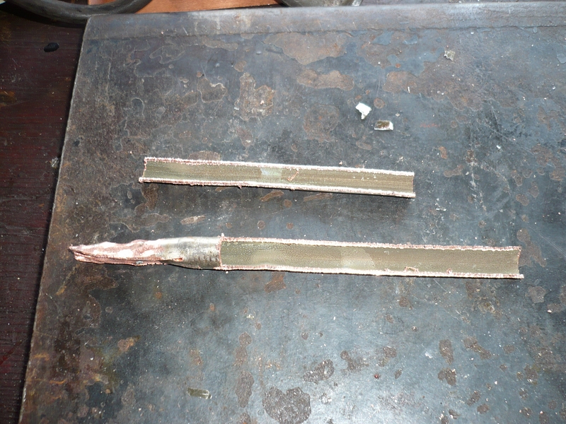

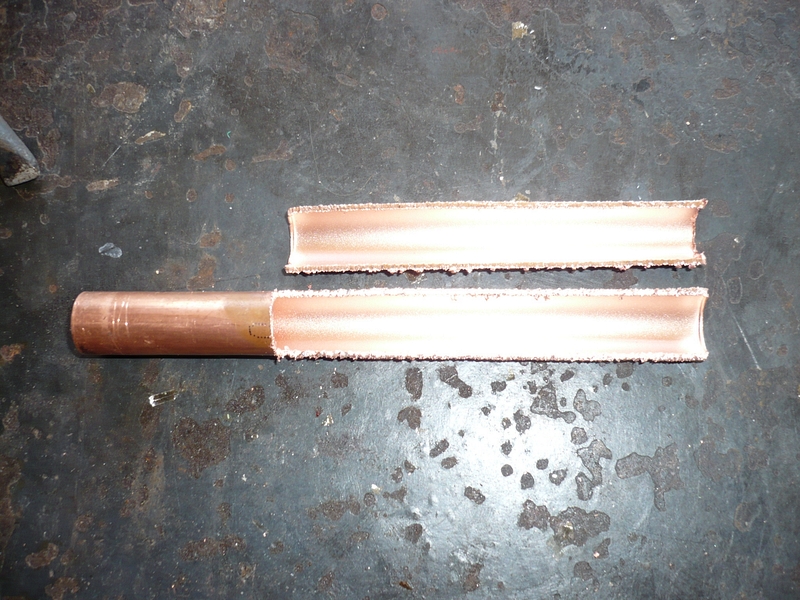

Nože jsem vyrobil z měděných trubek vhodného průměru - dle průměru otvoru v ohřívacím tělese elektrické pájky.

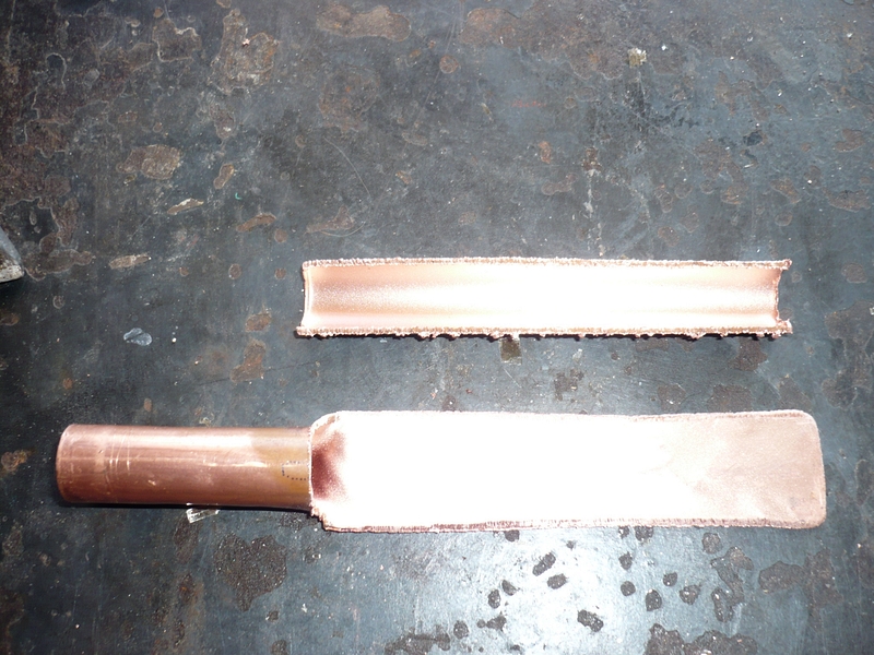

Trubku jsem podélně rozřízl v požadované delce nože až po část trubky, kterou zasunuji do ohřívacího tělesa. Jednu podélně řezanou polovičku trubky jsem odřízl od trubky kterou zasunuji do ohřívacího tělesa pájky a druhou polovinu, která zůstala pevně spojena s trubkou jsem rozklepal kladivem na plochý list a obě strany vybrousil do nožového ostří. Viz foto.

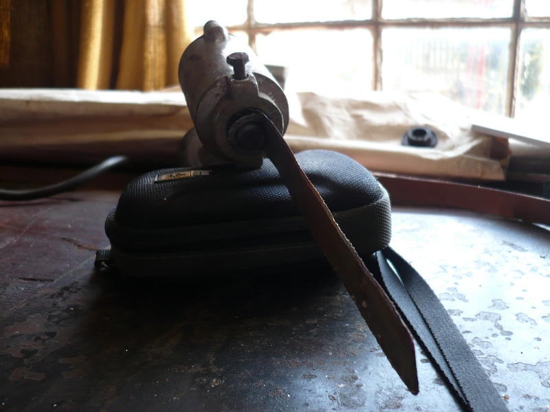

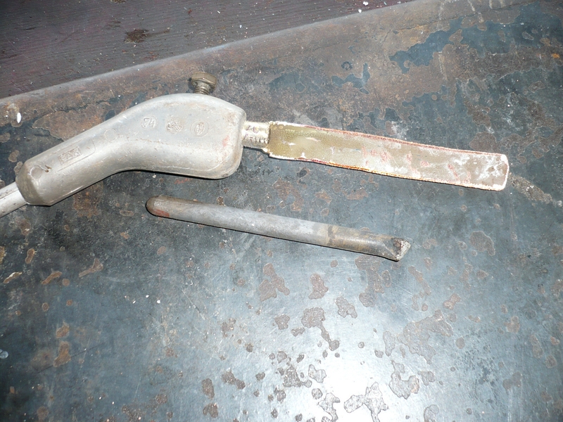

Takto zhotovený nůž jsem zasunul do ohřívacího tělesa a do vnitřku trubky jsem zasunul uříznutý šroub v délce a průměru trubky, což je shodné s hloubkou ohřívacího tělesa. Důvodem je, že se trubka při sevření upínacím šroubem v topnném tělese nedeformuje a ohřátý šroub lépe vyrovnává teplotu na řezném noži při řezání. Opět viz foto.
Výhoda tohoto řešení je, že pájku lze využít i pro další kutilskou - modelářskou práci a dále to, že ji lze opět uvést do původního stavu a využívat k pájení. Nůž z mědi po zhotovení je měkký, ale po prvém vyhřátí získá tvrdost - což je známo u mědi a nůž je tvrdý a pružný. Nože je možno dle potřeby vyrobit v různých délkách, zakřiveních apod. Výměna je snadná.
Postřehy : Pokud jde o řezání silnějšího polystyrénu je dobré využít pájku s vyšším výkonem a nože v délce tak do síly
polystyrénu - 100mm apod.
Čím výkonnější pájka, tím lepší a rychlejší řezání
Nejedná se o profesionální řezačku, tudíž rychlost je podstatně nižší . Pro modelařinu to postačí.
Výhoda je, že lze řezat nepravidelné tvary apod.
Cenové náklady na úpravu pájky na řezačku jsou minimální. Materiál získáte od řemeslníků většinou zadarmo jako odpad.

popis je hezký a dá se to i představit......co taky jiného když fotky jaksi nejsou........
Jarda
Příspěvky: 3
Registrován: čtv dub 10, 2014 21:48
Re: Návod na zhotovení elektrické řezačky polystyrénu
Příspěvek od Jarda »
Chtěl jsem obrázek v této odpovědi nahrát ale nejde - háže to " že jde o velký soubor. Pošli svůj email a já ti to zašlu .
Jarda
Příspěvky: 3203
Obrázky jsem vložil do úvodního příspěvku.
