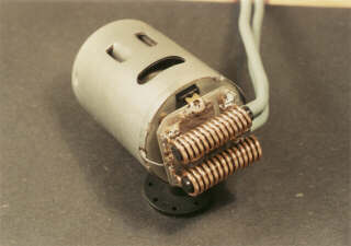

Pokud máš RC na 2,4 GHz, tak rozdíl asi nepoznáš, ale pokud máš 40 MHz, tak určitě přidat vnější odrušení a ne jeden, ale 3 kondy (cca 47 - 100n), dva mezi vývody a plášť (ten musíš v jednom místě oškrábat a pocínovat) a jeden mezi vývody. Ty vnitřní kondy dost často praskají a jejich kapacita není dostatečná, jsou navrženy na to aby to tak nějak trochu odrušily proti TV a radiu. Vhodnější je odrušení pomocí LC filtru, protože je mnohem účinnější a méně zatěžuje regulátor - něco jako je na fotce pro motor 500.
