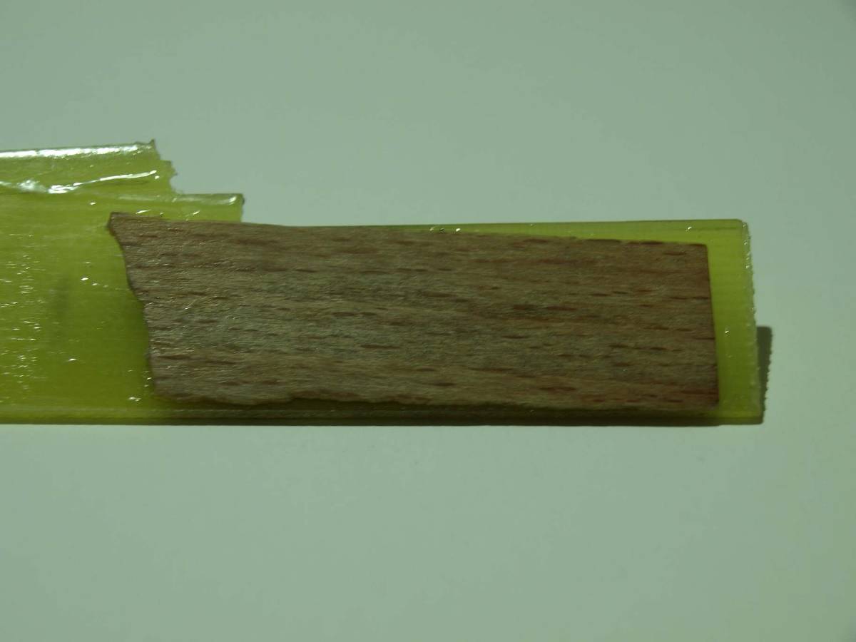

tak jsem trochu zalaboroval. Na IDEU mne přivedl PH, tedy vakuum.
Kousek dýhy jsem L285-kou přilepil na laminát ve vakuu (lep byl hodně tekutý, nahřátý ve dodní lázni).
RomanT i Dada o dnes na Lužinách kvitovali, že to vypadá dobře. Tak pokud se to povede na lodi, bude to super
před obroušením:
po lehkém ošmirglování:
njn, já vím, ne každej má v baráku vývěvu
před obroušením:
