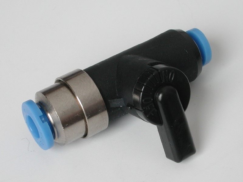

U ponorek se tak moc často ventily na vodu neřeší jako spíš ventily na tlakový vzduch. Používal jsem díly FESTO stejně jako na vzduch, třeba tento kohout vybrží bez problémů 10 barů, ale jednak je dost drahý, jednak je určený na vzduch a má trochu problémy s usazenimami z vody. Je nekompromisně těsný.

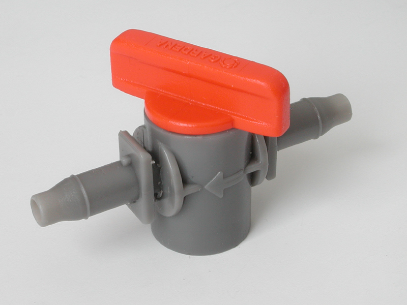

Na vodu (zalévání) jsou dělané ventily Gardena, prodává je třeba Hornbach. Tlak nedoporučuji přes 3 bary a nejsou naprosto těsné, občas kapka ukápne, ale nikdy jsem s nimi neměl problém s usazeninami a jsou levné, kolem 30 Kč/ks. Takový spotřební materiál.
