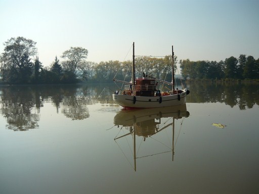

Re: Kdo máte Artura - hlaste se !
Minulý rok jsem na Aukru sehnal starý potrhaný plánek Artura za korunu plus poštovné a začal stavět.Dva měsíce už nádherně jezdí,a snad nevadí že není ze stavebnice ale do poslední špejle z materiálu z modeláře.Snažil jsem se držet plánu a tak jedině co je jinak je kryt motoru a jakýsi pseudo jeřáb se sítí a rybou:-).Fotky že existuje jsou v galerii.A malá třešnička na dortu-letos jsem po otci objevil Artura z originální stavebnice.

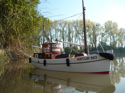

Artur 903
Před léty jsem na půdě objevil po otci stavebnici Artura. Dohromady byla slepená akorát žebra s kýlem, ale ohromil mne hned na první pohled. Umanul jsem si, že ho dostavím. No trvalo to trochu déle, než jsem si představoval a ve výstavbě jsem si dal asi 4 roky pauzu, ale letos o prázdninách jsem oprášil nehotový trup a Artura dokončil. Je to moje úplně první loď a s modelařinou jsem předtím neměl v podstatě žádné zkušenosti, takže jsem se učil během stavby - velmi často tedy z vlastních chyb.
Přidávám odkaz na galerii Rajce, kde jsem se alespoň částečně snažil dokumentovat výstavbu:
http://xower.rajce.idnes.cz/Artur/
A také videoukázku z prvních plaveb:
[video]http://www.youtube.com/watch?v=8J9NfzFr ... ture=g-upl[/video]

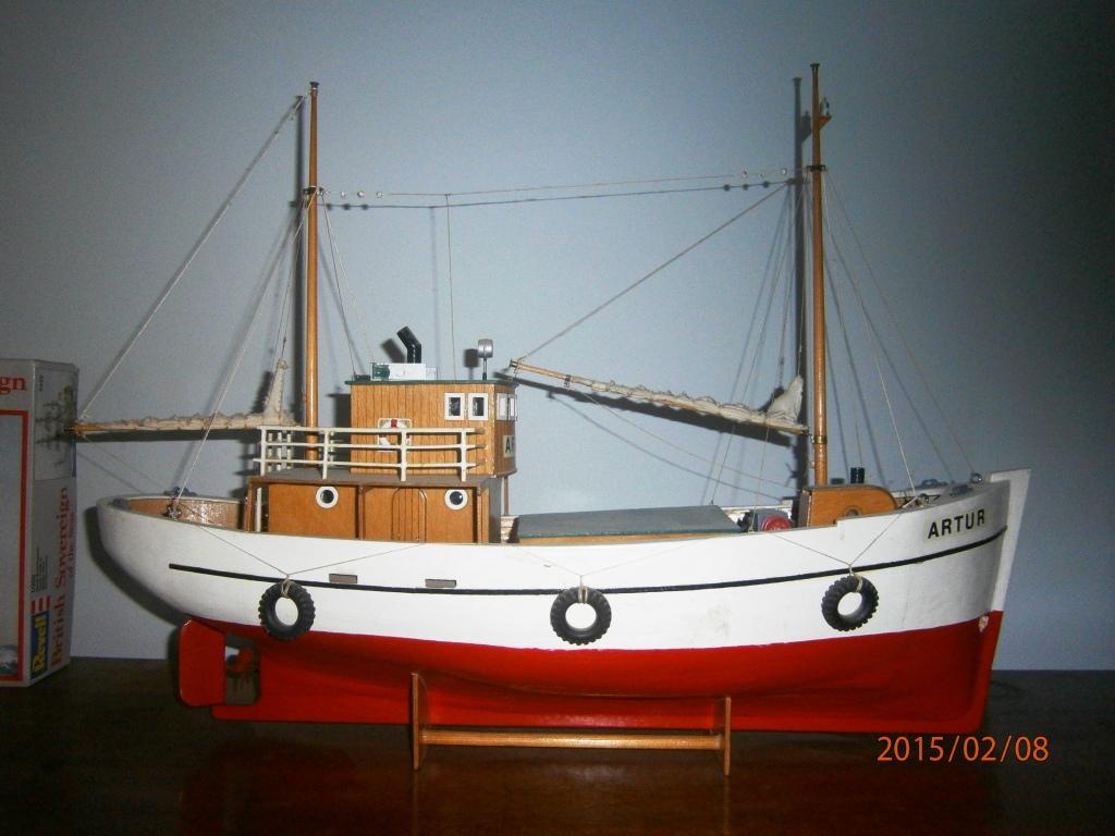

ahoj,
také vlastním Artura. Byl postaven v roce 1978 ze stavebnice koupené v Modeláři v Plzni. Stavěl jsem jej na vojně v Janovicích a vyhrál s ním II. místo v soutěži asut Domažlice. Cena byla malovaná váza. Oboje dosud mám a myslím, že je Artur dosud "jezdivý".
I když dlouhá léta už stojí pouze na skříni.
Takže je to další kousek do počtu Arturů.
zdravím Z.
zdravím Z.
