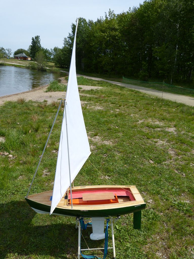

Zdravím ,řeším jak nejlépe udělat ovládání plachet,má někdo nějaký kvalitní výkres nebo detailní fotografie? Také zde byl článek o ovládání s nekonečnou smyčkou ale můžu si oči vykoukat a nemohu ho najít.
Plachty chci ovládat navijákem pod palubou a chci aby to bylo co nejednodužší ,minimum kladek a pod.

Např. tento článek by mohl odpovědi poskytnout:
http://minisail.cz/clanky/co-se-skryva-pod-palubou
Pak se nabízí jeden informační zdroj od Borka Dvořáka v němčině, ze kterého lze z četných ilustrací též čerpat:
http://www.minisail-ev.de/mb/mb-02-03/mb-02-03.htm

Jo díky ,to na Minisail je přesně to co jsem nemohl najít...
