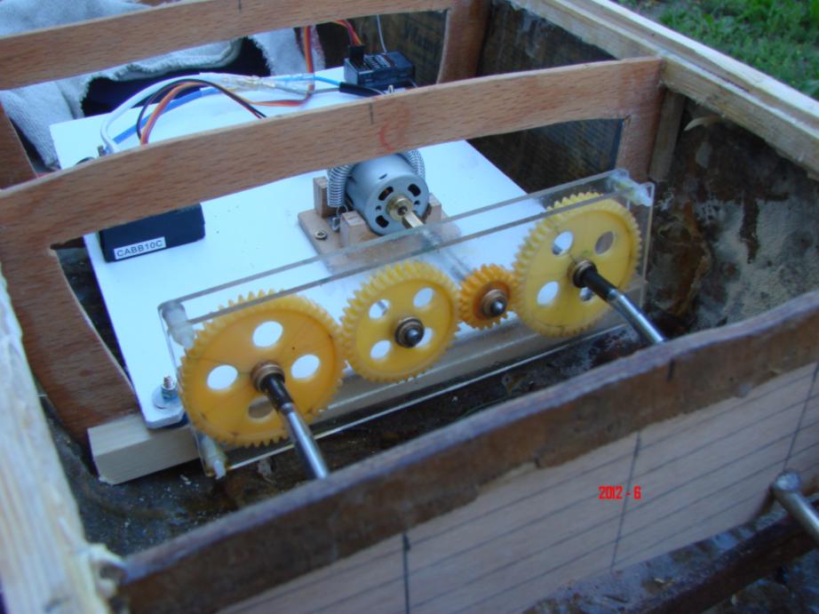

Re: protiběžné šrouby
Nevím, ale podle osazení převodových kol se mi zdá, že otáčky lodních šroubů nejsou stejné. průměr prostředního kola se zdá menší než pravého. Nemyslím tím pastorek. A nebo potom klame fotka.etwg píše:Ja som to takto riesil.
A je To . . . .!
Asi klame fotka.
Krajne kolesá su rovnaké, a co je medzi nimi, nie je podstatne (len potrebné :-) ). Urobil som to prave preto, aby som rozne motory mohol nasadit. Ak najmensie koleso je pohánané je vacsi prevod (pre rychle motory), ak vedlajsie tak mensi (pomalsie motory).
Dokonca je moznost pohánat aj krajne osy (staci jedna), vtedy otácky sroubu budu 1:1 s motorom a druhy sroub bude mat rovnake otácky, len v opacnom smere - pre velky a silny motor.
[video]http://www.youtube.com/watch?v=M3GECiWXF_k[/video]
