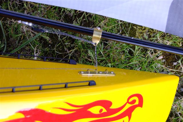

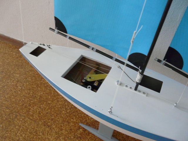

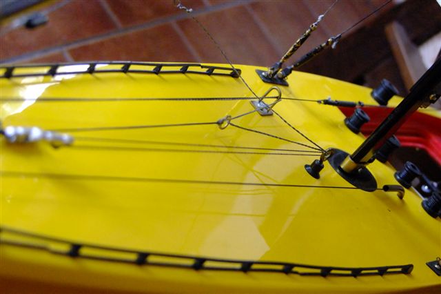

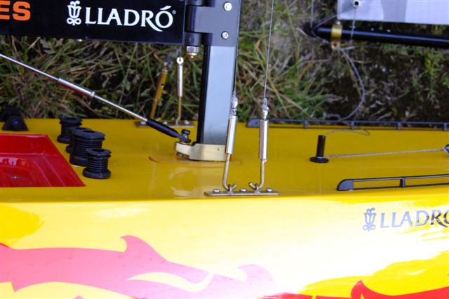

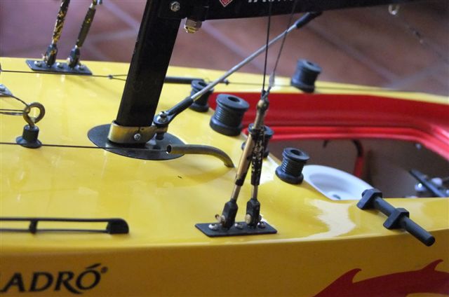

Tak jsem nafotil obě verze co mám použité - jo a nezapomenout taky slepit stožár !!
Sonja

Ty očka na přichycení plachet sis vyráběl ?

Sonja
Příspěvky: 24
Registrován: čtv srp 28, 2008 10:22
Re: China Team od Thunder Tiger v akci
Příspěvek od Sonja »
všechna ta očka a úchyty jsou z mosazného plechu + mosazný drát 1mm (dá se to letovat proto se mi to jako materiál moc líbí )
