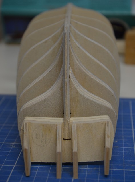

Kostra lodi
Měl jsem takovou myšlenku, že bych si nakreslil tvar trupu podle žeber, abych mohl udělat zaoblení nějakou přesnější metodou. Dokonce jsem i začal, nicméně jsem stejně nedosáhl takové přesnosti, aby to mělo smysl. No, alespoň jsem si ověřil symetrii žeber - CNC vyřezávání je opravdu velmi přesné. Po sestavení kostry - překvapivě jsem musel lehounce přibrousit jenom dvě žebra - a po zkontrolování kolmosti jsem dlouho neváhal a kostru slepil. Slepenou kostru jsem pak nevědeckými metodami zaoblil - pomocí rašple, šmirglu na kulatině a mého oblíbeného nástroje - nože. Samozřejmě jsem výrazně srazil šířku kýlu na zádi - z 5 mm asi na 2 mm. Na rozdíl od návodu jsem se rozhodl nespěchat s lepením falešného kýlu, ten přilepím až nakonec po dokončení druhé vrstvy planěk.
Kostra lodi
