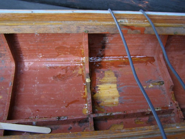

Malinko jsem pokročil s Pedrem. Konečně mám celý trup zbaven celkem velké vrstvy barvy. Dostával jsem to dolů odstraňovačem barvy, šlo to super kdybych to měl brousit tak se asi zblázním. Teď už mě naštěstí čeká jenom finální broušení... Nové fotky: http://edron.rajce.idnes.cz/Pedro_Gual#P3310015.jpg

Takže trup mám z 95% obroušen. Fotky začínají : http://edron.rajce.idnes.cz/Pedro_Gual#IMG_9215.jpg

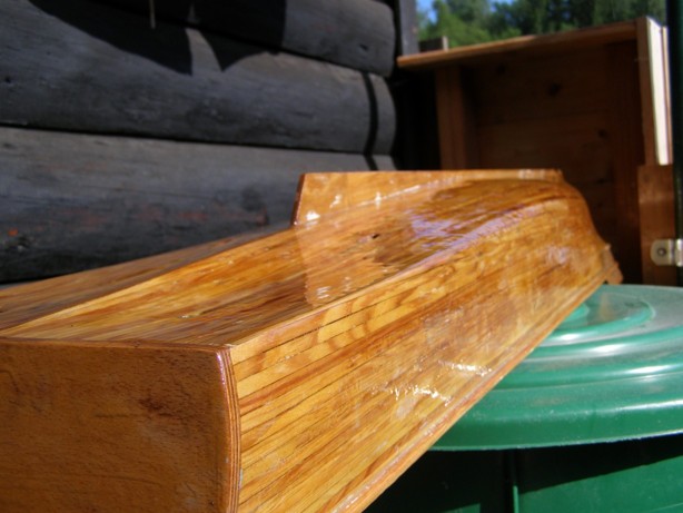

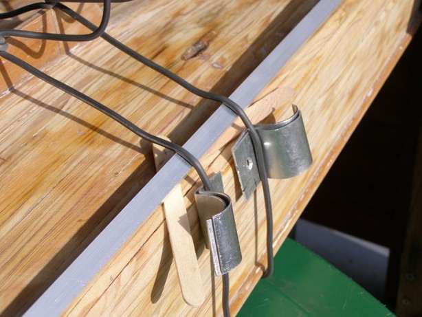

Trošku monolog, ale třeba to tu někdo sleduje. První fotka přilepení plaňek, třetí a čtvrtá loď natřena pryskyřicí. Teď už opět brousit a brousit.....

rrobertt
Příspěvky: 20
Registrován: pon úno 13, 2012 21:02
Re: Pedro Gual
Příspěvek od rrobertt »
Prvně jsem to natřel pryskyřicí, krásně se to jakoby vsáklo do planěk. Nechal vyschnout, podruhé pryskyřicí malinko jsem to zbrousil do roviny a natřel jsem další vrstvu pryskyřice. Takže myslíte, že to bude v budoucnu ještě praskat když vlastně ta voda se toho dřeva nedotkne?

voda se ti tam nedostane. dostava se do dreva vzduchovymi mezerami mezi vlakny dreva. pokud jsi to dobre napustil ridkym epoxem (dulezita je ta prvni vrstva, ktera se musi natirat dokud drevo pije) tak tyto mezery vyplnil epox a voda se jiz nema kam dostat. vlakna dreva se chovaji jako vlakna tkaniny. pevnost je ale uplne jinde. pokud budes chtit aby se ti pri rychlejsi jizde omezila moznost poskozeni trupu (najeti na kamen, vetvicku pod vodou) tak bych doporucil aspon jednu vrstvu tkaniny pridat...

přesně tak jsem tu první vrstvu epoxem dělal, natřel jsem vpilo se to, přetřel jsem to ještě jednou a místama už to nesálo. Ale stejně jsem to natřel ještě 2x. Myslím, že ten trup je dostatečně nasycenej epoxem, proto by to nemuselo dělat problémy.
