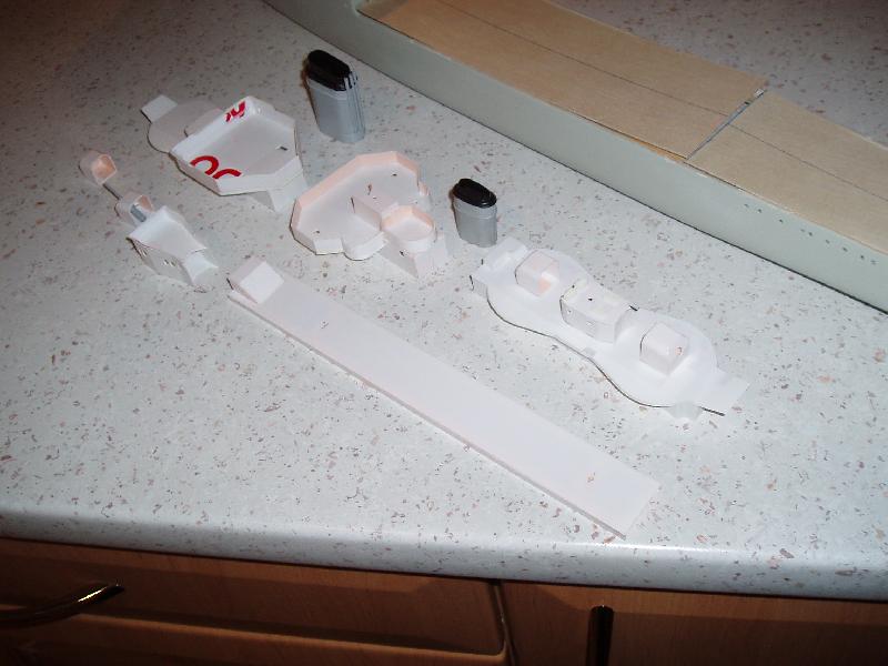

Jo já na to mam desku s tou dvojtou palubou tohle sem si jen složil na rychlo abych viděla jak na tom sem a mod se podívat ve skutečnosti kolik tam je místa protože sem si do nedokázal představit z toho plánu...

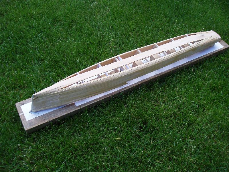

Super tak to je ta dávat nemusim :-D no zatím sem na tom asi takto:
(doufám že už to bude fungovat
) ale ještě musim dopilovat žebra a pak vyrvarovat špičku a záď, potáhnout trup nějakou čtvrtkou nebo něčim a budu snad o vánocích laminovat....

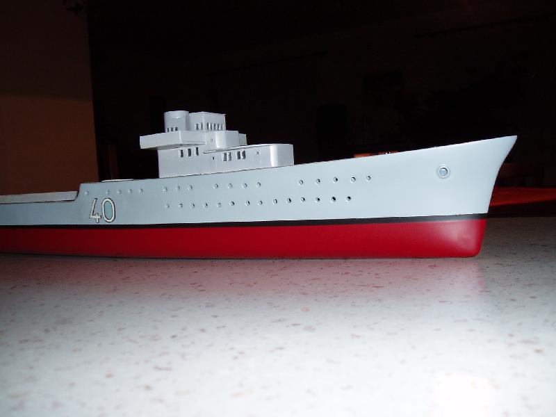

Moje stavba 40
[img]C:\Documents and Settings\pivkom1.SOU.000\Plocha\42\401.jpg[/img]
[img]C:\Documents and Settings\pivkom1.SOU.000\Plocha\42\402.jpg[/img]
a neslavný (neplánovaný) konec:
[img]C:\Documents and Settings\pivkom1.SOU.000\Plocha\42\403.jpg[/img]

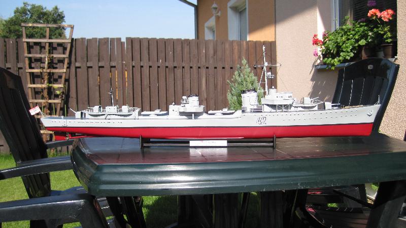

Potom jsem se rozhodl pro reálnou předlohu 42
[img]C:\Documents and Settings\pivkom1.SOU.000\Plocha\42\421.jpg[/img]
a toto je moje "čtvrtmaketa"
[img]C:\Documents and Settings\pivkom1.SOU.000\Plocha\42\422.jpg[/img]
[img]C:\Documents and Settings\pivkom1.SOU.000\Plocha\42\423.jpg[/img]
[img]C:\Documents and Settings\pivkom1.SOU.000\Plocha\42\424.jpg[/img]
Měřítko 1:150 (délka 83 cm, šířka 12 cm), 2 x MIG 280 napřímo, lodní šrouby z měděného plechu 1 mm ružně vyrobené. Plavební vlastnosti i rychlost jsou dobré ale nástavby nejsou dokončené (zábradlí, záchranné čluny atd.) z důvodu celkové hmotnosti.
