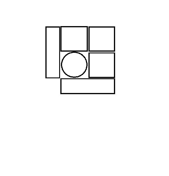

Na Regata Istropolitana som "odkukal" lepený stožiar na plachetnicu, na ktorý sa hlavná plachta prichytávala zasunutím do vnútornej trubky stožiara a poistením trubkou s menším priemerom - skoro ako na skutočnej plachetnici.
Nedalo mi to a tak som si spravil jednoduchý nákres, kúpil smrekové lišty 3 ks 3x3 mm, 2 ks 2x6 mm a plastovú trubku 3/2 (všetko 1 m) a pustil sa do lepenia.
Tu je prierez zlepeným stožiarom
Lepil som 30 min epoxidom. Stožiar je pomerne pevný, ale ohybný. Celková váha je 40g. Tá bude nižšia cca o 30 % po vybrúsení "do guľata". Po vybrúsení prerežem medzi vrcholmi líšt 2x6 mm úzku drážku až do vnútra trubky - cez ňu bude vytiahnutá plachta.
